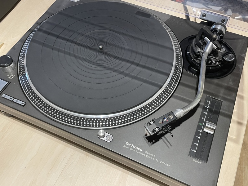

Hallo beste Tweakers!
Ik heb jullie hulp nodig wat betreft mijn platenspeler. Ik heb recentelijk een Technics SL-1210MK2 weten te bemachtigen. Hier zitten echter geen speakers of een versterker bij en aangezien deze hele vinyl wereld helemaal nieuw voor mij is, heb ik geen idee waar ik moet beginnen.
Voor zover ik begrijp heb ik een voorversterker nodig om het phono signaal om te zetten en actieve speakers. Zie foto voor aansluiting
Dus wat kunnen jullie mij aanraden wat betreft een voorversterker en speakers? En waar moet ik dan vooral op letten?
Wat betreft speakers ben ik op zoek naar bookshelf en om en nabij de €250.
Thanks!
Afbeeldingslocatie: https://tweakers.net/i/hEbfOK3EYBD9ds7p436loajfsrA=/800x/filters:strip_icc():strip_exif()/f/image/7yHUybt5jIH9wLAc9dIC4a9H.jpg?f=fotoalbum_large
[ Voor 24% gewijzigd door ManonSx op 18-08-2021 10:11 ]

  • Roderiktweaker
  • Laatst online: 19-10 17:56
@ManonSx @martyw
Het is inderdaad aan te raden om de draaitafel te laten controleren of hier wat foto's te posten, het kan bijvoorbeeld zijn dat er een DJ elementen inzit.
Je hebt wel een van de beste draaitafels die er zijn weten te bemachtigen, als hij in goede conditie is.
Er zijn tweedehands genoeg luidsprekers te vinden op marktplaats, als je deze maar goed kan testen voor aankoop. Er zijn ook al aardige nieuwe luidsprekers voor 150 euro per stuk te koop.
Je kan ook (tijdelijk) de Bose set gebruiken met een Phono voorversterker. Dat is allicht het handigst kan je de draaitafel goed testen en uit de Bose set komt aardig geluid.
https://www.bax-shop.nl/p...-400-phono-voorversterker
[ Voor 7% gewijzigd door Roderiktweaker op 27-08-2021 20:19 ]

@Roderiktweaker @martyw
Bij deze een paar fotootjes. Ik weet niet of het zo duidelijk te zien is.
De platenspeler is in hele goede conditie. Familielid heeft 'm vrijwel niet gebruikt.
Ik zal in ieder geval een phono voorversterker bestellen en kijken hoe dit gaat met de Bose set.
Ik maar hier in ieder geval niet de platenspeler mee kapot of iets dergelijks als ik dit probeer?

  • Roderiktweaker
@ManonSx
De draaitafel ziet er nog goed uit en is waarschijnlijk helemaal in orde, allicht is de naalddruk van 2 gram wat weinig alleen de draaitafel ziet er goed afgesteld uit.
De 16 watt is het wat de draaitafel verbruik van het lichtnet, de audio uitgang is zo rond de 5mV en heeft voor versterking om op een normale aux ingang te werken, zoals de Bose set. Als de versterker een Phono ingang kan de draaitafel rechtstreeks worden aangesloten.
De Sony versterker is een instap versterker met wel een goede kwaliteit en kan luidsprekers aansturen vanaf 6 ohm. Een betere kwaliteit is bijvoorbeeld een versterker van Denon alleen deze is veel duurder.
Tweedehands kan je gewoon kijken naar wat er lokaal te koop is, er is veel goeds te koop als je weet waarop je moet letten.

Dat ziet er prima uit, zet hem waterpas, volgens mij is 2 gram druk en 2 gram anti-skating prima voor die Stanton.
De impedantie van de Sony geldt voor de speakers, niet voor de platenspeler. Maar zoals @Roderiktweaker en ik ook al zeiden, koop zo'n phono pre-amp, sluit de Technics daar op aan, en de pre-amp op de Bose, en ga lekker luisteren, nieuwe versterkers en luidsprekers zijn van later zorg. Let vooral op de tips hier om te bepalen of de naald nog ok is.

Ik heb de pre amp vandaag al binnen gekregen.
Ik heb zeker het gevoel dat er iets mist. Het geluid voelt hol.
Het ‘hoefje’ van de phono aansluiting past ook niet op de ‘ground’ aansluiting. Dus ik heb gezien dat het ook op een andere manier kan, namelijk het hoefje ‘aansluiten’ op een schroef, zie foto’s.
Afbeeldingslocatie: https://tweakers.net/i/7curLafh8H8M6GRxnH073_7Mck8=/800x/filters:strip_icc():strip_exif()/f/image/wAfrwhqePcjK5vNRMU7eIys3.jpg?f=fotoalbum_large
Afbeeldingslocatie: https://tweakers.net/i/A70bGPk4KJpJsHYLkXyCHs21y34=/800x/filters:strip_icc():strip_exif()/f/image/pWErzmSFQGWvPQG4mGnUkrWe.jpg?f=fotoalbum_large
Komt dat geluid dan toch omdat het niet helemaal compatibel is met de Bose set of omdat het toch niet goed gegrond is?
