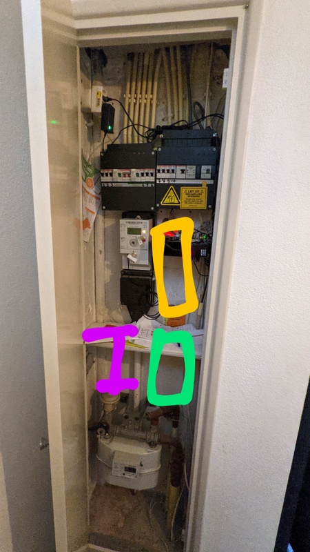

In mijn huidige woning uit 1954 heb ik een 1 fase 35A aansluting +3.3kWp zonnepanelen en ik heb een Hyundai Kona in bestelling staan. Nu met het zo veel mogelijk thuiswerken, mijn werk op 67km enkele reis en het 64kWh pakket (450km range) heb ik al bekeken dat ik het voorlopig nog wel met de (2.4kW) grannylader af kan.
Maar om toch wel wat sneller te kunnen laden om te voorkomen dat ik ooit aan de snellader moet en ik met de tijd wel op inductie wil gaan koken, zit ik te denken om mijn meterkast om te gaan bouwen. En de Raspberry mag na een jaar ook wel uit de prototyping fase 8)
Voor het EV laden ben ik een SmartEVSE laadpaal met loadbalancing aan het plannen. Werk gerelateerd ben ik NEN9140 gecertificeerd en zo'n EVSE bouwen/monitoren leek mijn wel een leuk projectje.
Om de kosten/baten af te wegen, zit ik te denken om de ombouw wat te faseren. Wellicht eerst op 1 fase (dan kan de EV op zonnige/rustige momenten nog 7kW laden) en dan later de stap naar 3 fasen met 11kW laadcapaciteit.
Bij aankoop vorig jaar viel de meterkast inrichting mij voor een 1954 best wel mee, in andere bezichtigde huizen zag je soms nog smeltzekeringen ;(
Nu de keuzes, de huidige layout:
Afbeeldingslocatie: https://tweakers.net/i/1KSgBModU3jNyCP46fzVRG3jigI=/800x/filters:strip_icc():strip_exif()/f/image/v1rNXveMhNXgG68vgjpchyoa.jpg?f=fotoalbum_large
10 groepen, verdeeld over 2x 3 en in de rechtse kast 4 groepen per aardlek. Na inventarisatie van wat er precies allemaal aan een groep hangt is het duidelijk geworden dat sommige groepen al aardig vol zitten. oa de groep waar het stopcontact op de oprit op zit. Dus voor het aansluiten van de 2.4kw grannylader zal ik mogelijk ook nog een stopcontactje bij moeten zetten.
Nu is er niet echt ruimte voor een 3e kast, ook omdat de EVSE en ja ook de Raspberry in een DIN Rail kast onder de metekast komen te hangen. De beltrafo (deze bekrachtigt alleen als er op de bel wordt gedrukt) kan mee naar de Raspberry kast.
Dus zou het advies zijn, alles er uit en een groepenkast met 2x 12 modules hangen, de automaten/aadlekken lijken mij nog her te gebruiken voor de huidige installatie?
Er zijn nu 2 plekken vrij in de 2 kasten van 12 modules, als ik die die beltrafo er uit mik zijn er dat 4 = genoeg ruimte voor een 3P+N type B aardlek aiutomaat tbv de EV? Kan ik de hoofdschakelaar nog verhuizen?
Is het een optie om nu de 1 fase aansluting te behouden en dan later de stap naar 3 fasen te maken? Of brengt dit extra kosten met zich mee?

Plat gezegd: hele zooi eruit trappen. Je zal het vast pas krijgen maar je blijft aan het ombouwen.
Straks heb je een drie fase hoofdschakelaar nodig (ruimte van 4 automaten) en minimaal een 3 fase alamat voor de beveiliging van je 3 fase laadpaal (nogmaals de ruimte van 4 automaten). Gaat dat nog passen?
Voor nu zou je kunnen zeggen, ik zet de laadpaal op een extra groepje die je bijplaatst. Persoonlijk zou ik bij de overstap naar 3 fase de huidige kast eruitgooien :Y
Nieuw kastje kost de wereld niet en dan ben je weer helemaal bij de tijd.

Dan je meterkast; ik zou opnieuw beginnen en idd overgaan naar 3 fasen. Je kan er natuurlijk weer wat aanknopen, maar zo duur zijn meterkasten tegenwoordig ook weer niet en als je later naar drie fasen wil moet je bijna dezelfde kosten maken.

Persoonlijk zou ik ook de huidige kast eruit gooien.
Omzetten naar 3 fase kost eenmalig een paar honderd euro, maar vaste kosten voor 3x25 is even duur als 1x35.
Zou dus je meterkast vernieuwen en op 3 fase over gaan, en dan een 3 fase laadpaal neerzetten.
Dat is nu misschien duurder, maar gefaseerd ga je dubbele kosten maken. Wat gewoon zonde geld is.

Alles er uit (groepen kan je wel opnieuw gebruiken)
Nieuwe groepen kast er in met meer ruimte denk minimaal 3-4 rails.
Alles netjes over de fases verdelen (nieuwe hoofdschakelaar 3 fase) dan je EV lader toevoegen met goede EV aardlek met 3 fase groep. (koop wel goed spul ipv goedkoop het gaat om veel stroom en lang gebruik)
Maar ik zou altijd op 3x25 gaan omdat je gewoonweg meer ruimte heb plus laden gaat een stuk sneller.

Als ik de website van Enexis check dat heb ik geen keuzen om de 1 fase te verzwaren (ik lees dat dat hier en daar wel kan), maar wel de keus voor 3x25 t/m 3x80 :9 Het prijsverschil van 3x25 naar 3x35 is iets van 500 euro dus ik ga voor load balancing, met de SmartEVSE is dat maar 59 euro voor de sensorbox.
Op 2 rijen met 24 posities zou de EV alamat er nu wel in passen, maar dan zit ik in de toekomst met een kookplaat gelijk weer in de knel. Nu eens gaan meten hoe ik een kast met 36 posities ga plaatsen. De meter zit best hoog dus dat is onhandig. Gezien er nogal wat ruimte tussen de gasmeter en de electrameter zit, is de slimme meter te verplaatsen? (door de netbeheerder?).

Normaalgesproken gaan ze waarschijnlijk niet hoger als 1x40A automaat omdat de hoofdkabel niet is berekend op meer.
Daarom wordt er dan verhoogd naar 3x25A.
Je kan het vragen als ze toch komen om de verzwaring te doen (maar goed dan moet eigenlijk al je meterkast ook al klaar zijn) Je kan van hager in iedergeval een renovatie kast krijgen die wat kleiner is. Maar dan nog zal je ruimte problemen krijgen je kan ook het meeste in deze ruimte doen en dan een andere kast ergens anders in je huis op hangen met een 6mm 3 fase kabel verbinden. Dan heb je meer ruimte heb ik ook gedaan toen het wat druk werd in de kast in de meterkast. Beste besluit ever met de zonnepannelen en spa groepen had het nooit gaan passen met de 2 laadpalen en kookplaat groep

misschien een open deur, maar je moet éérst een 3 fase hoofdschakelaar hebben vóór je netbeheerder je aanvraag voor een 3 fase hoofdaansluiting in behandeling neemt.
  • Pizza_Boom
  • Laatst online: 02-10 18:15
PetervdM schreef op woensdag 18 augustus 2021 @ 17:41:
Ik had helemaal niks. Sterker nog, toen ik afgekoppeld was heb ik nog de hele achterplaat vervangen, de vloerdelen waarop de plaat stond vervangen en toen pas de nieuwe kast opgehangen. Dit heb ik overigens wel aangegeven bij de aannemer en bij de heren die kwamen aansluiten. Daarom ook een prefab kast, dat kon er zo op. Wat bij mij scheelt is dat ik een primair-secundair had, waarbij ik secundair zat. Er moesten dus 2 woningen opnieuw aangesloten worden, dat gaf mij wat tijd. Nou had ik ook een ander probleem: Deze kast had er net wel/net niet tussen gepast, want mijn meter zat vrij hoog.
Ik had alles vervangen, kast uitgemeten en toen kwam er een aan: hoe ver we waren, want ze konden bij mij door. 12 schroeven vastzetten en hij kon aan de gang. Hoe het na de hoofdschakelaar ging vonden ze niet zo spannend.
Maar inderdaad, formeel moet de hele installatie al klaar zijn voor 3F. En ik ben er ook vrij zeker van dat als ik geen prefab 3F kast klaar had gehad, ze bij mij ook niet waren begonnen.

  • maarten_NL
  • Laatst online: 06-10 22:16
Het bestellen lijkt mij geen punt, als ik zo kijk is zo'n voor gemonteerde en bedrade kast een kwestie van een paar dagen.
Zoals ik lees is het, afspraak maken met de electricien om mijn plannen & voorwerk mee te bespreken, EVSE en meterkast materiaal bestellen en de verzwaring en ombouw inplannen.
Ik ga Enexis nog even bellen om te vragen wat de mogelijkheden zijn met het verplaatsen van de hoofdzekering en meter. Er is nu geen ruimte voor een 600mm hoge kast met 3 rijen. Wellicht wel als de meter een cm of 20 kan zakken. Anders dan is een 440mm kast met 2 rijen en 1 van de huidige kasten er naast nog een optie.
Afbeeldingslocatie: https://tweakers.net/i/GvyaJ5rFfkg_y87cU9RiEvIBWcU=/x800/filters:strip_icc():strip_exif()/f/image/HEwrtT9ek2FONui2RcxTvrPI.jpg?f=fotoalbum_large
Paars: 20-30cm
Geel: Raspberry kast
Groen: EVSE kast

voor een vriend vorig jaar een aanvraag gedaan voor ombouw van zijn stedin aansluiting van 1x35A -> 3X25A. ik moest bij mijnaansluiting.nl bevestigen dat er een 3 fasen hoofdschakelaar aanwezig was en als "bewijs" hiervan een foto uploaden, eerder kon ik niet verder met de volgende stap van de aanvraag.

Ontopic: @maarten_NL heb je gas nodig? Want gasmeter eruit is ook ruimte in je meterkast... :Y

  • maarten_NL
teacher schreef op donderdag 19 augustus 2021 @ 01:15:
Zwaar offtopic, maar waarom betalen als je niet hoeft te verrekenen?
Ik krijg gewoon een X bedrag per dag reiskosten dus de stroom verrekenen hoef ik niet.
Ik wil wel een methode om het laden alleen toe te staan als ik dat toe sta (Raspberry control freak >:) ) maar een abonnement zie ik niet zitten. Als ik binnen het j1772 protocol geen methode vind ik de auto te identificeren, of de auto in mijn wifi netwerk te detecteren, of wellicht via BT (de auto staat aan de andere kant van de muur waar de raspberry hangt) dan zal het een RFID tag worden van 23 euro bij www.stegen.com
Gas heb ik nog wel nodig om te verwarmen en voorlopig nog te koken. Ik heb het huis wel vol laten spuiten met isolatie parels en met het renoveren van de vloer ligt er nu 25c isolatie onder, maar alsnog heb ik in de winter 5-10 kuub gas/dag nodig nodig. Kan je 1m3 kuub gas omrekenen naar 9.7kwh, zeg 50 tot 100kwh per dag verwarming + 20-40kwh voor de EV :F Afgezien van de kosten is dat wat veel om uit je huisaansluitingen te trekken

  • MeZZiN
  • Laatst online: 05-10 16:08
COP (Coefficient of Performance) is voor warmte pompen hoeveel 1 kwh aan warmte oplevert. Meestal heeft een warmtepomp COP van 4 op dus voor 1 kwh krijg je 4 kwh terug.
Maar goed ik zou de meter laten zitten (extra kosten en tijd) gewoon een renovatie kast kopen van bijvoorbeeld hager (die zijn een stuk kleiner + geen onderstuk er aan. dan moet het waarschijnlijk makkelijk passen.
Met deze: https://www.elektramat.nl...n-renovatie-55-mm-vkg55t/ kan je hem een stuk klleiner maken samen met deze: https://www.elektramat.nl...b-v-ip30-220x330-ex-buis/ (kan je naast elkaar zetten)

  • Le Mol
maarten_NL schreef op woensdag 18 augustus 2021 @ 19:24:
De maten voor de meterkast zijn tegenwoordig behoorlijk strak, zie bijvoorbeeld: https://www.ew-installati...meterkast-van-de-toekomst vragen kan altijd maar of ze het doen is een 2de...

  • maarten_NL
Le Mol schreef op zaterdag 21 augustus 2021 @ 10:35:
Ik heb Enexis gebeld en de meneer was heel meedenkend en ze hadden zelfs nog een foto van hoe de slimme meter is gehangen.
Als ik de aanvraag voor verzwaring doe, kan ik in de opmerkingen zetten dat ik de kast 20cm lager zou willen. Op dat moment zouden ze dan ja of nee zeggen. Als het nee zou zijn en ik wil de meter toch 20cm lager dan moet het via het reguliere "aansluiting verplaatsen" traject en daar komt dan een offerte voor, a 400 euro of meer. Dat kon ik nu nog niet zeggen.
Dus ik ga even ik overleg zodra de electricien terug is van vakantie en dan wellicht pas de kast bestellen zodra ik antwoord heb gekregen op de vraag. Met 2 rijen + 1 oude kast is het ook te regelen, wellicht qua kabelrouting nog iets handiger.
De SmartEVSE waren weer op voorraad dus die heb ik al besteld. Nu nog even behuizingen bestellen en de DIN rail voor de Raspberry en dan knutselen :)
