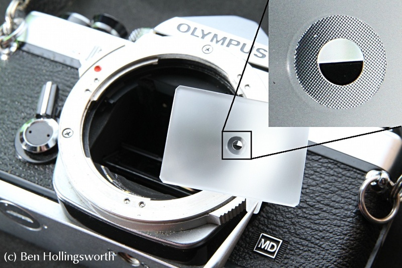

Mijn OM-1 heeft zowel split view en micro prisma's. Splitview is goed om "ballpark" ok te zitten en die micro prisma's helpen enorm om perfecte focus te krijgen.
Een voorbeeldje van het internet:
Afbeeldingslocatie: https://tweakers.net/i/WX9Hej_ipG2IQUrW7vMtYc0acqg=/800x/filters:strip_icc():strip_exif()/f/image/0jDlN3TR4ZDo5f8e8PQMSeeh.jpg?f=fotoalbum_large
Dat kan ook nog een optie zijn als je besluit voor een DSLR te gaan.
Als ik m'n OM lenzen op mijn EOS R gebruik zoom ik alsnog in op het beeld om focus precies goed te krijgen, precies zoals jij nu doet met je 5D. Zonder elektronische hulp zoals @Gonadan heb je geen focus guide, maar enkel een kleur die accentueert wat in focus is. Dat is prima om in de buurt te komen, maar daarna zoom ik toch even in voor de juiste focus. Enige voordeel met een mirrorless is dat je "live view" in de viewfinder hebt, daardoor is het met fel zonlicht ook nog goed te zien allemaal.
Maar m'n OM lensjes zijn wel het fijnst om op m'n OM-1 te gebruiken. Dus wellicht loont het de moeite om je wat meer in het matglas te verdiepen en een perfecte te vinden.
