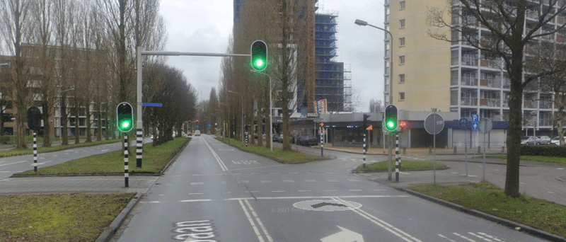

xFeverr schreef op zaterdag 10 juli 2021 @ 20:19:
Volgens mij kan je wel conflictvrij oprijden als er een groene pijl op het verkeerslicht staat. Ik kan me in ieder geval geen situatie herinneren waarbij dat niet geldt, maar ik laat me graag verrassen :)
Fout. Een pijl betekent dat je geen verkeer tegen kunt komen waar je voorrang aan moet verlenen (en dat zelf een licht heeft). Ik ben zelf VRI beheerder en had hier nooit een pijl opgehangen. Veel weggebruikers denken dat (als je een pijl hebt) je nooit verkeer tegen kunt komen, maar dat klopt niet.
Een artikel uit de regeling verkeerslichten.
Artikel 28 :
Indien bestuurders die afslaan een verkeersstroom die hen kruist op grond van de in het RVV 1990 vervatte regels voor moeten laten gaan moeten, in geval de verkeersstroom van deze bestuurders wordt geregeld met een verkeerslicht voorzien van een richtingpijl, beide richtingen worden beschouwd als conflictrichtingen volgens norm NEN 3384 en als zodanig in de verkeerslichtenregeling worden behandeld.
Artikel 28 is een beetje moeilijk te lezen. Maar er staat dat als je verkeer tegen kunt komen op een kruising waaraan je voorrang moet verlenen (ondanks groen licht) én je een pijl hebt, dat dán de lichten niet gelijk op groen mogen.
Het is dus wel mogelijk dat (als je een groene pijl hebt) verkeer groen licht heeft waar je géén voorrang aan moet verlenen. Of dat er verkeer kan zijn dat helemaal geen licht heeft.
Voor de duidelijkheid : de situatie klopt dus wel, maar gezien hoe velen het foutief hebben geleerd tijdens de rijles zou ik geen pijl plaatsen.

WVL_KsZeN schreef op zondag 11 juli 2021 @ 01:23:
Artikel 28 :
Helder. Het kan dus prima zijn dat mijn verkeerslichten ontbreken, maar als ze er wel waren geweest, dan had mijn verkeerslicht rood moeten zijn? Toch fiets ik volgende keer niet zomaar dit kruispunt over :P

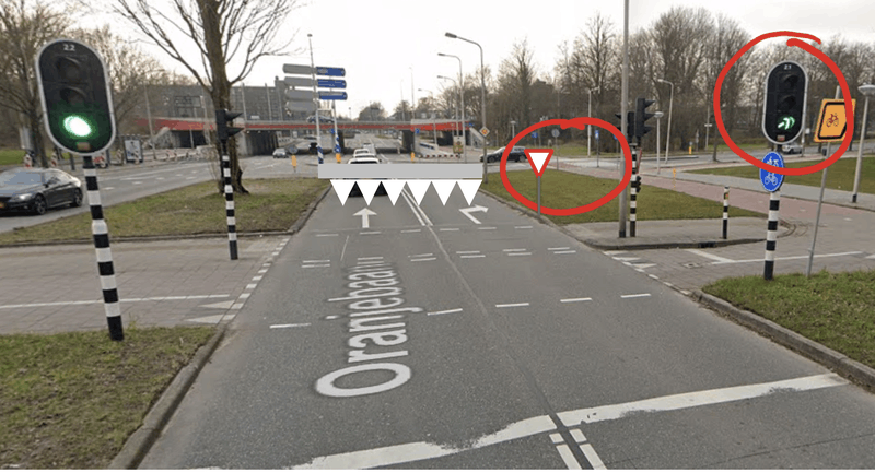

Ik heb het probleem van de TS op proberen te zoeken, maar er is geen duidelijk antwoord.
Als een verkeerslicht geplaatst is met een pijl, dan mag men er vanuit gaan dat andere kruisend verkeer op de zelfde kruising een rood licht heeft. Maar dit staat niet hard in de wetgeving of verkeersregels aangegeven.
Dat je daar vanuit kan gaan, betekend overigens niet dat het verkeer niet door rood zou kunnen rijden. Je moet evengoed dus opletten op ander verkeer.
Het fietspad wat rechts langs loopt (zie foto TS: https://imgbb.com/28DNQxy ) en uiteindelijk de weg kruist hoort niet bij deze kruising. Sterker nog, ik zie verderop helemaal geen verkeerslichten staan. De haaientanden geven dus aan dat de auto had moeten stoppen.
Maar als je wat langer naar die foto kijkt, zie je op de lantaarnpaal links van de linker rode cirkel een voorrangsbord staan. De automobilist lijkt dus op een voorrangsweg te rijden, waardoor alle andere bestuurders voorrang moeten verlenen. Dit is tegenstrijdig met de haaientanden die daar vlak na die bocht ineens zichtbaar worden.
Er is dus iets mis met de weginrichting hier. :(

En ik ken de omgeving. De rijbaan gaat niet plotseling alleen maar rechtsaf. Vanaf het begin van de rijbaan is het een voorsorteer vak voor rechtsaf. Inclusief de blokmarkering en vier Zeven (!) pijlen op de weg dat deze baan voor rechtsaf is. Verkeer .m.u.v. de bus op de busbaan rijdt dus al op de linker baan voor rechtdoor, nog voordat de rechter baan begint.
Afbeeldingslocatie: https://i.imgur.com/nQ2iRd2.png

PROnline schreef op zondag 11 juli 2021 @ 10:06:
Precies de reden dat je dus een schuine pijl naar rechts in je verkeerslicht zet, om de situatie consistent te laten zijn en weggebruikers niet in verwarring te brengen :).
Dus alle verkeerstekens geven aan dat je daar rechtsaf gaat, dan moet dat verkeerslicht dat toch ook aangeven? Anders krijg je daar weer mensen die denken dat de rechterbaan ook rechtdoor gaat, terwijl beide banen duidelijk splitsen.

Ik zie hier een aantal mensen roepen dat de situatie duidelijk genoeg is. Nou, als dit het eerste ongeluk is in een hele lange tijd, dan wil ik dat best geloven. Echter zijn er al posts geweest die aangaven dat het hier vaker mis is.
Dan kunnen we de bestuurders allemaal de schuld geven, en dat zou gerechtelijk en verzekrringsgewijs ook zo moeten, maar daar heb je als fietser nummer zoveel die op een motorkap ligt helemaal niets aan.
Ik denk dat dit een prima kandidaat kruising is om verbeterd te worden. Plaats dan misschien toch maar een verkeerslicht voor fietsers. Of bouw een viaduct of tunnel voor de fietsers. Of zorg er voor dat auto's nog beter weten dat ze moeten stoppen. Er zijn vast nog een hoop slimme dingen te verzinnen.

En toch geeft het bestaan van dit topic toch aan, dat er bestuurders zijn die verwachten bij een groene pijl dat de rijrichting voor hun groen en dus vrij is.
Precies wat @xFeverr aangeeft, ik denk ook niet dat een ander verkeerslicht de TS had behoed van de aanrijding. Ook 't verkeer wat van vanaf de andere kant deze oversteekplaats nadert presteert 't om fietsers van hun sokken te rijden.
Mijn punt is en blijft, beide rijrichtingen zijn 100% aan elkaar geschakeld que groen/rood door de oversteekplaats van de fietser dwars op de weg voor de afslag. De pijl voor de rijrichting heeft dus geen toegevoegde waarde en heeft in de praktijk dus zelfs voor verkeerde verwachtingen gezorgd.
Het is geen gouden regel wet, maar in de praktijk is een pijl met een rijrichting op groen ook daadwerkelijk vrij. En daar is deze automobilist dus ook de mist in gegaan.

Blokker_1999 schreef op zondag 11 juli 2021 @ 10:32:
En wat is dan het verschil met de andere kant van de weg? Het verkeer dat van de andere kant komt zit op drie rijstroken. Van links naar rechts gezien: rechtdoor, rechtsafslaan en busbaan. De zijweg waarin men afslaat ligt in tegenstelling tot de richting waar we het over hebben vlak achter de fietsoversteekplaats en je krijgt daar dus nog meer de indruk dat dit onderdeel uitmaakt van het kruispunt dat afgedekt wordt door de lichten. Toch heeft de wegbeheerder daar ervoor gekozen om een groene bol te plaatsen in plaats van een pijl ondanks dat het verkeer in die rijstrook ook voorgesorteerd staat met maar 1 doel, rechts afslaan.
Je hebt aan de andere kant niet een rijstrook die nog een heel stuk rechtdoor gaat. Daardoor is het overzichtelijker, direct na de kruising. Je slaat direct rechtsaf. Om aan te duiden dat het rechtdoorgaande fietspad niet geregeld is, staat dat gele knipperlicht daar, om automobilisten te waarschuwen. Dat zou imo ook de beste oplossing voor de andere kant zijn, als je dan per se iets wil doen om de situatie van TS veiliger te maken.
Deze Belg :)B heeft trouwens altijd geleerd dat een groene bol van toepassing is op alle rijrichtingen die niet specifiek worden voorzien van een pijl. En omdat de lichten dus enkel over de fietsoversteekplaats gaan en niet over het afslaan verderop zou ik dan ook denken dat de lichten aan de andere kant van de weg een correcter beeld geven van de situatie.
Het is ook verkeerskundig niet fout als in de situatie van TS een bol zou worden gebruikt in plaats van een pijl. Dus in dat opzicht heb je gelijk hoor. Het is alleen verwarrend en niet consistent met de overige informatie langs en op de weg. Ik vermoed dus dat de wegbeheerder daarom gekozen heeft voor de schuine pijl.

En zoals ik al meermaals heb aangekaart: dat creëert weer een nieuwe verwarrende en daardoor onveilige situatie. Je gaat niet de ene onveilige situatie vervangen door een andere. Dan ben je gewoon dom bezig.
Het probleem is niet het verkeerslicht, of de vorm ervan. Het probleem is dat het voor een aantal mensen niet duidelijk is dat de kruising erna niet meer tot de geregelde kruising behoort. Daar gaat de vorm van een verkeerslicht niets aan veranderen. Jouw 'oplossing' is dan ook een typische vorm van symptoombestrijding. Daar is de overheid ook altijd heel goed in. Ik zelf pak liever de oorzaak van een probleem aan.

Tja, TS haalt eigenlijk een paar dingen door elkaar.
1) aansprakelijkheid tussen fietser en automobilist
2) potentiële aansprakelijkheid wegbeheerder door automobilist
3) doel om de verkeerssituatie veiliger te maken.
1 en 2 zijn al in den treuren besproken. TS heeft alleen met de automobilist te maken. Wat de automobilist vervolgens doet is zijn keuze.
Mbt 3: In mijn ogen zijn het duidelijk twee losstaande verkeerssituaties, maar het doel moet zijn dat zelfs voor de domste verkeersdeelnemers het duidelijk is. Dus er is zeker een mogelijkheid om de situatie veiliger te maken door stoplichten. Echter is het beleid van Amsterdam e.o. om fietsers zo veel mogelijk vrij baan te geven door ze in de voorrang te laten fietsen, wat een stoplicht tegen gaat. Dus ik verwacht niet dat de gemeente erin mee gaat.

Bart ® schreef op zondag 11 juli 2021 @ 10:40:
Is dat wel waar? Een bol geeft aan dat je kruisend verkeer kan hebben, een pijl geeft aan dat dat niet zo is. Ik heb nog nooit een bol gezien in een situatie waar er een fietspad over de weg gaat, al is de situatie van TS wel enigszins ongebruikelijk.
Maar het lijkt me dat de schuine pijl hier gewoon klopt en een bol weer niet zou kloppen, omdat dat groene licht voor de eerste kruising is en daar geen kruisend verkeer is op het moment dat je de rechterrijstrook blijft volgen

Oon schreef op zondag 11 juli 2021 @ 13:27:
Bart ® in "Verkeerslicht ontbreekt, wegbeheerder aansprakelijk schade?"
Daar zie je een bol bij een fietsersoversteekplaats.

Maar daar heb je weer geen gesplitste rechtdoor/rechtsaf stroken, dus een pijl had hier sowieso al niet gekund, toch?
  • FreddyFish
  • Laatst online: 29-10 09:26
Er is voor de rechterrijstrook geen bolvormig verkeerslicht omdat het een rijstrook voor een specifieke richting is. In plaats van een bol is er daarom een pijl.
Een pijlvormig (groen) verkeerslicht betekent dat je geen rechtdoorgaand (en dus kruisend) verkeer hoeft te verwachten, zoals hierboven ook al genoemd. Bij een bol kan dat anders zijn. Dus dan zou je als automobilist met groen verkeerslicht op die strook al gauw denken dat je vrij baan hebt in die richting. Maar het betreft hier geen haakse pijl om rechtsaf te slaan op die bewuste kruising. Het is voorsorteren, te herkennen aan de schuine pijl. Daarom moet de volgende kruising met het rechtdoorgaande fietspad als nieuwe kruising gezien worden. En daar zijn geen lichten, dus gelden de wegmarkeringen (haaientanden).

Bart ® schreef op zondag 11 juli 2021 @ 10:08:
Die schuine pijl is dus de grootste onzin. Er wordt al vooraf gesorteerd.. dat in combinatie met dat je dan een vrije doorgang mag verwachten is dus verwarrend, aangezien het stoplicht er helemaal niet staat om direct daarna af te slaan.

Montaner schreef op zondag 11 juli 2021 @ 14:44:
Theorie vs praktijk, doe er je voordeel mee in je werk.
Focus op één probleem in plaats van het grote geheel zien, doe er je voordeel mee in je leven :).

Oon schreef op zondag 11 juli 2021 @ 13:32:
Op de kruising kun je alleen maar rechtdoor. Dus het kan zowel een pijl als een bol zijn. In Nederland zijn pijlen rechtdoor behoorlijk ongebruikelijk, maar niet verkeerd of verboden. Het enige verschil is dat je met een pijl geen zogeheten deelconflicten zult tegenkomen (dus dat rechtdoorgaande fietsers en rechtsafslaande auto's nooit tegelijk groen hebben), waar dat bij een bol wel mogelijk is. In de praktijk zijn bollen echter in het overgrote deel van de situaties ook zonder deelconflicten. Dat is al heel lang een discussie tussen verschillende wegbeheerders. Sommigen willen daar vanaf. Anderen zeggen dat zo'n aanpassing weer problemen geeft doordat mensen er weer aan moeten wennen (waar niet iedereen even goed in is).

Als je het satellietbeeld ziet, dan heeft sowieso dat stoplicht niks te maken met dat stuk. Dus dat is niet het probleem.
De bestuurder is volledig schuldig in dit verhaal.
Ik denk dat jouw snelheid en die van de auto misschien redelijk gelijk was en dat je achter raamstijl A verstopt zat.
Ik heb dat ook weleens gehad, ik reed richting een rotonde en de hoek van de linkerbaan was zo erg, dat een auto de hele tijd in mn raamstijl zat. Het is dat mn vrouw mij waarschuwde dat ik remde en de auto niet aan reed. Ik denk dat ik het de laatste seconde wel gezien zou hebben. Of soms verdwijnen vrachtwagens ook weleens in een raamstijl.
Maar als je zo'n kruising nadert, met haaientanden en fietspad, dan rem je altijd ff af om te checken of er niks is. Misschien scooter of wielrenners, soms zie je die niet als je langs de weg rijdt, maar die zijn heel snel.

De wegbeheerder zit wat mij betreft hier gewoon fout. De pijl suggereert dat de afslag ook in bij de verkeerslichten hoort. Nou heeft de automobilist de fietser ook wel kunnen zien, dus heel goed opletten deed hij ook niet.

Het verkeerslicht klopt sowieso niet:
Een knipperend licht met de pijl rechtsaf of een waarschuwingsbord zou ook niet mogen, dat mag alleen als de richting niet exclusief is, deze rijstrook is overduidelijk bedoeld om naar rechts te gaan.
Artikel 28:
Door de pijl maakt de wegbeheerder het hier wel heel erg moeilijk en is deze zeker gedeeltelijk aansprakelijk.
Een lantaarn zonder groen licht zou de oplossing zijn. (Artikel 44)

Aannemen dat een stoplicht ook geldt voor een afslag 50 meter verderop zou half Nederland lamleggen door ongevallen.
Haaientanden, borden, een drempel met bijbehorende belijning.
Twee sets voorrangsregels.
Hoeveel manieren wil je hebben om het duidelijk te maken?
Ik zou de situatie verbeteren door de hele zooi open te breken en er een rotonde neer te kwakken, of 1 kruising met stoplichten voor al het verkeer. Anders lekker zo laten.

  • Hackus
Hackus
Lifting Rusty Iron !
Divak schreef op dinsdag 13 juli 2021 @ 12:24:
Maar bij een pijl kun je er altijd vanuit gaan dat er geen recht doorgaand verkeer (fietsers) is dat ook groen heeft. Bij een rechtsaf-pijl op een kruispunt moeten de recht doorgaande fietsers/voetgangers altijd rood hebben. De onduidelijkheid zit hier in of de bocht ook nog onderdeel van het kruispunt waar het verkeerslicht bij hoor of niet. Gezien de pijl snap ik onduidelijkheid wel een beetje.
Het is niet onduidelijk. de Pijl geeft de rijrichting aan, na het verkeerslicht. Het licht dient voor direct overstekend (horizontaal)verkeer(fietsers,voetgangers)
Afbeeldingslocatie: https://i.ibb.co/4s6dGz7/1.png
en bij het daadwerkelijke afslaan staat een bord.
*In dit geval en de vraag van TS, is de wegbeheerder niet aansprakelijk, maar de wederpartij.(voertuig)
Afbeeldingslocatie: https://tweakers.net/camo/f402b6ed117374228fe420f4320520d8a24bb9b5/?url=https%3A%2F%2Fi.ibb.co%2F4t98Sjm%2FA23-E50-F3-DF33-4161-81-F2-34-C65-A4-C3608.jpg
[ Voor 3% gewijzigd door Hackus op 13-07-2021 12:49 ]

Hackus schreef op dinsdag 13 juli 2021 @ 12:46:
Maar dat bord heeft geen betrekking op afslaand verkeer. Het verandert de zaak verder niet want verder heb je gelijk.

Ik heb de situatie enigszins aangepast. Nadat je de stoplichten gepasseerd bent, benader je een kruisende voorrangsweg. Zou je hier je voorrang nemen, omdat het pijltje op groen staat?

Volgens mij vergeten jullie dat elk kruispunt met verkeerslichten ook gewoon nog haaientanden en bebording heeft, dus dat argument vind ik sowieso vreemd.
Ja, de afstand vanaf het verkeerslicht tot de bocht is wel groot, maar dat hoeft niet per sé te betekenen dat het om een nieuwe situatie gaat. Wat is de definitie van een nieuwe situatie? 5 meter, 10 meter? Bij een verkeerslicht met een pijl mag je met de auto altijd doorrijden als je afslaat (en ja er staan haaientanden) want de voetgangers en fietsers hebben dan altijd rood.
Dit verkeerslicht heeft ook die pijl en geen bol. Dus dan ga je er vanuit dat je groen hebt om rechtsaf te slaan. Dat de bocht iets verder weg ligt dan gebruikelijk is niet direct een signaal dat het een 'nieuwe' situatie is.
Als dit verkeerslicht er alleen staat voor het oversteken van de kruisende fietsers, mag hier nooit een rechtsaf pijl staan en moet dit gewoon een bol zijn. In dat geval kun je wel zeggen dat het verkeerslicht (de bol) alleen voor het oversteken van de kruisende fietsers/voetgangers is en verderop bij de bocht dus moet wachten op recht doorgaand verkeer. De pijl zorgt hier voor de verwarring, want een pijl betekent specifiek dat je geen recht doorgaand verkeer hoeft te verwachten.

Pizza_Boom schreef op dinsdag 13 juli 2021 @ 11:52:
Wellicht wat laat, maar dit is dus een typische situatie die naar mijn mening juist niet veilig en niet duidelijk is geworden. Als jij vanaf de hoofdweg komt en afslaat, moet jij strikt volgens de regels nog steeds de fietser voor laten gaan. Het fietspad hoort bij de hoofdweg en daarmee ben jij geen kruisend verkeer, maar afslaand verkeer op dezelfde weg en dien jij dus voorrang te verlenen. Alleen het verkeer dat de hoofdweg op gaat is kruisend verkeer en krijgt door de haaientanden dus wel voorrang.
En nee, haaientanden heffen het niet op. Die spreken nadrukkelijk over kruisende bestuurders. Net als dat een bord E1 het parkeren in parkeervakken ook niet op heft.
De intentie is goed, de uitvoering belabberd.
Zo te zien ligt het fietspad ver genoeg van de hoofdrijbaan af en is het geen onderdeel meer van de hoofdrijbaan en is het een kruisende weg, en dus gaan de haaientanden wel op.

Het feit dat er zo'n mooi geel bord voor zo'n kruising staat, geeft waarschijnlijk al aan dat er veel (bijna) ongelukken zijn op dit kruispunt. En tuurlijk zou elke automobilist de regels moeten beheersen om dit soort situaties te voorkomen maar ik snap dan ook wel weer waarom het fout gaat:
1. Het groene licht 20 meter daarvoor geeft een soort van schijnsignaal voor de automobilist van rij gewoon maar lekker door.
2. De bocht is niet haaks maar behoorlijk flauw. Dit haalt de snelheid er niet uit waardoor de automobilist door kan rollen.
Ik zie hierboven al reacties en verbetervoorstellen: Meer borden, meer lijnen. Volgens mij moet het echt anders opgelost worden. Het fietspad/zebrapad ligt "verhooogd". Tenminste, dat suggereert de strepen op de weg. Maar volgens mij is dat zo'n drempel waar je met 30 of met 80 nog niets van merkt. Dus die moet gewoon verhoogd worden zodat de snelheid eruit gehaald wordt. En/of ik zou de hoek scherper maken. Dat heeft hetzelfde effect.

Robkazoe schreef op woensdag 14 juli 2021 @ 10:00:
Neemt niet weg dat rechtdoor op dezelfde weg nog steeds de primaire regel is in dit geval. Je hebt in heel veel steden verkeerslichten die tegelijk op groen gaan voor verkeer dat afslaat en rechtdoor rijdt. Dan staat er meestal wel maar ook weleens geen bord. We weten toch allemaal dat die fietser dan voorrang heeft.
Datzelfde geldt voor een gelijkwaardige kruising, dan kunnen we toch ook gewoon verkeer van rechts en rechtdoorgaand verkeer op zelfde weg voor laten gaan, en dan staan er niet eens borden... ;(
Volgens mij had de automobilist hier prima het initiatief kunnen nemen om een inschatting te maken. :+ Of de fietser wel of geen voorrang had. Wegbeheerder zal eventuele aansprakelijkheid ook gewoon wegwuiven op dit manier, want het gaat om één de meest basale verkeersregels hier, rechtdoor op dezelfde weg.
Schuld ligt gewoon bij de automobilist dat hij alles doet om onder de schade uit te komen is zijn probleem, Topicstarter heeft gewoon te maken met degene die hem/haar aanrijdt en niet met de wegbeheerder.
Voor de rechter zal de wegbeheerder overigens gewoon gelijk krijgen, want er is helemaal geen sprake van een onduidelijke verkeerssituatie. Zet de verkeerslichten maar eens uit? Is het dan onduidelijk dat je het kruisende verkeer voor moet laten? Geloof het niet.
De vlieger aansprakelijkheid bij de wegbeheerder gaat over het algemeen pas op als deze ernstig verwijtbaar heeft gehandeld: Niet onderhouden wegen, moedwillig gevaarlijke situatie creëren (niet zichtbare obstakels) of niet handelen na geattendeerd te zijn op een situatie die opgelopen schade of letsel had kunnen voorkomen.
Dat is hier duidelijk niet het geval, want wanneer de verkeerslichten niet functioneren is er nog geen reden om een fietser aan te rijden a.g.v. de weginrichting. :+

Trommelrem schreef op zaterdag 10 juli 2021 @ 17:57:
Ik ben enige tijd geleden hier aangereden.
Ik fietste over het fietspad rechtdoor en een automobilist die afsloeg reed mij aan. Ik had zelf gelukkig alleen een paar schrammen, maar mijn fiets is total loss en de bestuurder had behoorlijke schade aan de auto.
De bestuurder beweert niet door rood te zijn gereden. Ik twijfel daar eigenlijk niet aan. De inrichting van dit kruispunt doet namelijk vermoeden dat de voorgesorteerde rijbaan voor rechts vrij baan heeft (indien groen), anders was het geen verkeerslicht met pijl geweest.
Zoals je hier ziet, is duidelijk te zien dat de automobilist voor gaat als het verkeerslicht voor de voorgesorteerde baan groen aangeeft, maar fietsers en voetgangers kunnen met geen mogelijkheid weten dat een afslaande auto een groen verkeerslicht heeft. Het verkeerslicht voor fietsers en voetgangers ontbreekt immers.
De bestuurder wil dus de schade verhalen op de wegbeheerder. Ik denk dat de bestuurder gelijk heeft en ik wil eigenlijk ook mijn schade gaan verhalen op de wegbeheerder. Ik denk namelijk dat hier een enorme inrichtingsfout is gemaakt en dat de wegbeheerder hier een heel gevaarlijke situatie heeft gemaakt. De automobilist had wel volledige schuld gehad als het verkeerslicht voor de voorgesorteerde rijbaan geen pijl had gehad. Klopt mijn aanname in deze? Of is een claim bij de wegbeheerder kansloos en moet ik toch geld eisen bij de verzekeraar van de automobilist?
dit is gewoon claimen bij de automobilist.
ik ken dat kruispunt want woon zelf ook in amstelveen.
er is een stoplicht daarvoor en kan dan op groen springen maar automobilist heeft geen voorrang.
de automobilist zit daar fout.
je kan de wegbeheerder niet hier voor aanspreken want die hebben niks fout gedaan.
de reden voor de stoplicht is zodat auto's van de andere rijbaan de rijbaan kunnen oversteken als de stoplicht op rood staat.

Automobilist is hier sowieso fout.
Het probleem is dat mensen veelal met lessen hebben geleerd dat je vrij baan hebt als je een VRI met een pijl hebt. De gemeente heeft ooit dit punt aangepast, het oorspronkelijke ontwerp was ook zonder pijl en dat maakt de situatie logischer dat deze alleen bedoeld was voor de oversteekplek.
Zie hier het beeld uit 2008:
https://www.google.nl/map...601T000000!7i13312!8i6656
Ik vraag me oprecht af wat deze pijl toevoegt, aangezien bij het linksaf slaande verkeer uit de tegenovergesteld rijrichting geen VRI staat. Ik neem ook aan dat de rechtsafslaande rijstrook niet individueel wordt geregeld
Bart ® schreef op zaterdag 10 juli 2021 @ 18:26:
Als dat verkeerslicht ook van toepassing was op het stuk waar jij overstak, dan had jij ook een verkeerslicht moeten hebben. Het is dus heel simpel te zien wat wel en niet tot die kruising behoort. Ik snap eigenlijk niet zo goed waarom je die automobilist hier zit te verdedigen voor zijn onoplettendheid en de gemeente aansprakelijk wil stellen voor zijn fout.
Hier een vergelijkbare situatie bij mij om de hoek. Doorgaand fietsverkeer heeft geen verkeerslicht en behoort dus niet tot de kruising. Auto's van rechts hebben geen verkeerslicht, dat behoort dus niet tot de kruising. Enkel doorgaande auto's en kruisende fietsers hebben verkeerslichten, dus dat deel wordt geregeld door die lichten. Daarbuiten gelden de gewone voorrangsregels. Dat hoort degene die jou heeft aangereden gewoon te hebben geleerd tijdens zijn rijlessen.
Maar het is natuurlijk makkelijker om de schuld af te schuiven, dan je eigen stommiteit toe te geven, dat snap ik ook wel weer. Dus hop, lekker de gemeente aanklagen, beetje gemeenschapsgeld verspillen! :/
Wel of geen VRI staat los van het feit of deze bij een kruising hoort, in jouw plaatje is die ook alleen bedoeld voor het oversteken, een VRI op het fietspad zetten heeft dan ook geen nut.
Het punt is dat er geen recht doorgaand verkeer is.
Het fietspad ligt ver genoeg van de weg af zodat dat gewoon een kruisende weg is :)
