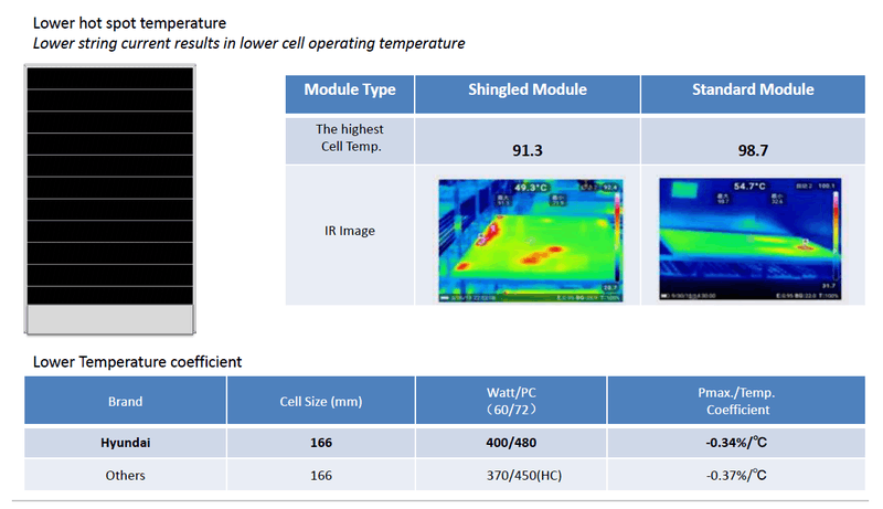

Dan nog de panelen zelf, de ene installateur komt met JA solar, de andere met Hyundai en dan weer Longi… Daar nog voorkeur in? Ik zie bijvoorbeeld op solar bouwmarkt een door hun aanbevolen paneel van SunPower, echter maar 325Wp voor 225 euro per stuk. Waarom zou iemand daarvoor kiezen?? Als ik een veel goedkoper 370Wp JA solar panel pak krijg in volgens Sunny een veel hogere opbrengst…

Na de schouwing gisteren vandaag de laatste offerte binnen gekregen van 365zon, en op zich lijkt hij me wel schappelijk...
Ze adviseren nu voor 24 Hyundai panelen te gaan ipv 26 Longi, wellicht omdat die wat meer Wp leveren, beter passen qua maat, en wat betreft Vmpp wat hoger zitten. Adviseren wel 3 omvormers, ze durven het niet aan 2x3 panelen parallel op een Goodwe te zetten.
Als ik dit allemaal bij elkaar klik op solar bouwmarkt kom ik 300 goedkoper uit, dus volgens mij valt het dan nog wel mee.
9480Wp met verwachte opbrengst van 7346Kwh, prijs per Wp dus 90 cent.

Eigenlijk zou het beste misschien nog zijn een combinatie van de twee, NW/ZO met Hyundai panelen, en NO/ZW met Jinko panelen, waardoor er meer Wp per dakdeel op kan...
[ Voor 3% gewijzigd door Martijn op 18-11-2021 14:45 ]

@Martijn Waardes van verschillende softwarepakketten zijn nooit te vergelijken. Alleen simulaties in hetzelfde pakket, in dezelfde tekening. Jouw berekening heeft dus meer waarde voor de evaluatie.
365zon is dus de betere offerte; maar:
De onbekende factor is hier Hyundai. Hyundai bouwt dit paneel op basis van shingles (cellen in veel kleine reepjes aan elkaar gelijmd als dakpannen). Dat is ruweg hetzelfde als SunPower doet dus zeker niet verkeerd. SunPower heeft het paneel tevens als een meer traditioneel (full of half-cell paneel) in 3 delen voorzien van diodes. Hyundai 2, maar geeft niet aan hoe het geschakeld is..
Hierdoor kan ik niet uitleggen hoe het paneel zich met schaduw gedraagt.
Wellicht weet 365Zon het? Stel de vraag ... want hun offerte is in de basis de betere. Solar Bouwmarkt kon het niet beantwoorden en gaf patentgeneuzel aan.

Ok, dus wellicht haal ik er meer dan 8000kwh uit maar dan moet dat met beide offertes lukken en niet enkel met die van Hoppenbrouwers, correct?
Wisten zij ook niet, wat ze wel zeggen is dat het een beter / meer premium paneel is vergeleken met de Longi 360Wp die ze ook aanbieden. Maar meer dan die twee opties bieden ze niet aan...

@Martijn Correct.
Ik ben het zelfs eens dat in de basis het Hyundai paneel een iets meer premium bouw heeft, alleen dus de rare onbekende factor... Ik geef je de info, jij mag het besluit maken :D

:) en dat wordt gewaardeerd ;). Ik vraag me af in hoeverre dit uitmaakt in mijn situatie. Ik heb volgens mij namelijk nauwelijks iets van schaduw.

365zon is toch terug gekomen met een antwoord omtrent het Hyundai paneel.
Hyundai is ook half cut cell techniek en heeft ook 3 diodes, echter presteert het wel anders als het sunpower paneel. Het sunpower paneel lijkt iets van een techniek in te zitten waardoor het minder last heeft van schaduw objecten doordat het paneel anders is ingedeeld. Bij Hyundai werkt dit niet op deze manier, waardoor er bij een schaduwrijke situatie wel met optimisers gewerkt moet worden.
Met een Goodwe systeem presteert een Sunpower paneel alsnog hetzelfde als parallel, bijzondere techniek. Maar wel beter dan een Hyundai paneel. Sunpower is wel een stuk duurder.
Snijdt hout? 😉

nee, klinkt als volkomen bullshit. Tenzij er actieve componenten in zitten (DC-DC converters, zoals in een optimiser) zal een paneel niet "hetzelfde als parallel" werken.
Edit: Wacht, de nuance is misschien dat ze claimen dat ze "het zelfde presteren", niet "het zelfde werken"... dat zou in bepaalde situaties natuurlijk wel het geval kunnen zijn maar geldt voor andere panelen niet anders.

Half. Ergens verstopt staat dat het Hyundai paneel 2 diodes heeft... en dat het 320 cellen heeft (dus geen half-cut, maar veel-meer-cut.
Maar ik heb de indruk dat ze begrijpen dat het paneel anders werkt, dat is positief.
Wat betreft de uitleg over Sunpower... Sunpower heeft inderdaad wel 3 diodes, en zal dus minimaal zo goed moeten werken als een full-cell / half-cut in serie/string. Sunpower is veel opener over hoe het paneel gebouwd is, en eens met @mcDavid Ik denk niet dat het als parallel kan werken... (want het leunt net als een half-cut op vermindering van stroomdoorgifte en dat is /het/ probleem van panelen met verschillende opbrengst in serie.

Ik ben zojuist dit onderzoek tegen gekomen:
https://www.researchgate....ED-CELL-ARRAY-MODULES.pdf
Zonder het zeker te weten zou dit zomaar eens de opbouw van die Hyundai panelen kunnen zijn. Ze hebben shingled panelen met twee by-pass diodes onderzocht. Het risico van thermal runway bij de onderzochte panelen is bij gebruik van een string omvormer groter dan bij micro omvormers.

@Appelpie3000 Heel interessant. De Hyundai is echter 340 cellen uit 166x166 wavers... dus dit is een ander shingled paneel. Sunpower P3 specificeert expliciet 3 diodes, dus ook die niet.

Heb het even nagevraagd en dat vond ie geen probleem. Ik heb het nu over Toby van zonnepanelensuper.nl.
[Disclaimer: ik ben een techneut, maar absoluut geen PV specialist. Ik kan dus ook niet goed beoordelen hoe hetgeen wat ik hieronder schrijf zich verhoud tot de "normale" PV panelen]
Wat ik zelf alleen nog niet helemaal begrijp is het volgende, Hyundai geeft in de presentatie en de mail aan dat vanwege hun design een lagere kans op ontstaan van hotspots is. Het 2e onderzoek wat ik gedeeld heeft zegt er het volgende over:
Apart from the improved efficiencies brought about by the design, some manufacturers of shingled modules claim greater resistance to shading than conventional modules. However, these assertions only hold for small scale systems where module level MPPT trackers (e.g., module optimizers, micro-inverters) control individual module operating points thereby lessening the likelihood of hotspot development. In utility scale systems, shingled modules would be embedded in an array of 20 or so similar
modules. With a large number connected in series, shading on a single module would not cause a significant drop in the overall array current. Under such conditions, modules become increasingly sensitive to developing hotspots (Solórzano and Egido, 2014).
en dit:
Shingled modules in particular are more susceptible to developing hotspots than conventional
modules under smaller shading elements. This is because shingles are typically 1/4th to 1/6th the size of a full cell (Oh et al., 2020). Whereas a small leaf or bird dropping may shade a conventional cell slightly, the shading ratio is 4-6 times larger for shingled cells, leading to more pronounced current mismatch.
Dus dat lijkt een beetje tegenstrijdig aan elkaar.
In de presenatie van Hyundai lijkt het erop dat ze het shingled paneel en een conventioneel paneel vergelijken met schaduw over de korte zijde:
Afbeeldingslocatie: https://tweakers.net/i/iLRy5v-wvEkXoRsjFUqnIEGGTbQ=/800x/filters:strip_exif()/f/image/qwe5IA1AA33aXEKXywzrr31D.png?f=fotoalbum_large
Afbeeldingslocatie: https://tweakers.net/i/ZVmWlUHsHSm1cq62nyuQ8qCqgyk=/full-fit-in/4000x4000/filters:no_upscale():fill(white):strip_exif()/f/image/mguDD5PdcHInNAxEycdggaaz.png?f=user_large
Maar ik vraag me af of dat wel een eerlijk vergelijk is omdat het hyundai paneel eigenlijk 90 graden gedraaid is zoals @Ronald ook al aangaf.
Afbeeldingslocatie: https://tweakers.net/i/V4dznPrXM4JQ555bDx9D_u5l3nM=/800x/filters:strip_exif()/f/image/zxdjPrV3rl3fFunQOx6uJOrj.png?f=fotoalbum_large
Het onderzoek kijkt ook naar de gedeeltelijke beschaduwing van een string, dus bij 0, 20, 40, 60, 80 en 100% beschaduwing. En juist bij die gedeeltelijke beschaduwing (60%) treden die hogere temperaturen op.
Afbeeldingslocatie: https://tweakers.net/i/z2CD7mFpZnM8IGzpW7uJXXFinyY=/800x/filters:strip_exif()/f/image/M7iyn2ou4ocRhFzpxXVHPyhS.png?f=fotoalbum_large
en dat wordt ook in de conclusie genoemd.
Shingled modules with their greater string lengths and lesser cell areas are particularly vulnerable to developing hotspots from small shading elements.
Dus kan het zijn dat Hydundai een paneel heeft gebouwd waarbij ze (een deel van) de problemen van shingled panelen hebben opgelost, of hebben ze diverse metingen zodanig uitgevoerd zodat het gunstig uitkwam?

Ik ben ook weinig meer dan een fanatieke hobbyist met technische achtergrond...
en dit:
Ik heb het gevoel dat er weer eens onderzoek aangehaald wordt zonder schaduwbeheer (2014)... Leuk goed en aardig, maar dat is niet realistisch. Systemen die niet schaduwvrij zijn zullen altijd met schaduwbeheer werken.
Het 2e (2020) zou wel eens kunnen kloppen...
Het is min of meer eerlijk, want het klopt... Langs de korte zijde is het Hyundai paneel minder gevoelig.
Daar tegenover staat dat het langs de lange zijde gevoeliger zou kunnen zijn - Namelijk als schaduw langs een groot deel van de lange zijkant valt... zolang je slechts enkele substrings pakt blijft de karakteristiek met 6 substrings werken.
Een half cell paneel is eigenlijk te vergelijken met 2 rows uit het Hyundai paneel en 3 van die sets in serie....
Voor beide paneeltypen geld dat deze powerpoints een verlaagde stroomdoorgifte hebben: Dus alleen bruikbaar met per paneel trackers want in een serie schakeling blijft de stroom het leidend voorwerp.
@Martijn Ik wil je topic niet kapen, dus als je deze discussie liever in een apart topic ziet moet je het zeggen :)
Deze schaduwtests zijn wel gechargeerd. In de praktijk liggen er geen doekjes op, dus kan het beschaduwde deel nog wel iets aan stroom dragen.
Daarnaast zal verreweg de meeste gevallen van significant percentage schaduw over meerdere substrings vallen. Beetje moeilijk inbeelden hoe het wel zou gaan...
Aan string omvormer denk ik dat dit bijna niet zal spelen... Paneelhelften zullen vrij snel in bypass gezet worden.
