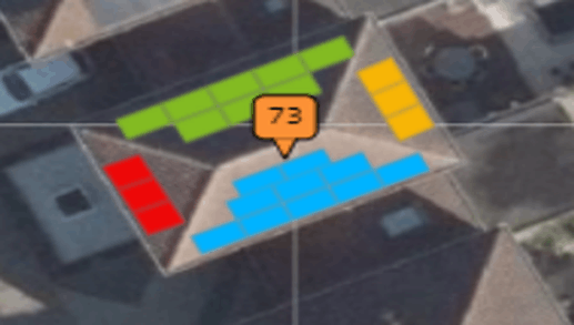

Starten met een Google Maps foto, die uit een offerte komt, staat ook meteen de hoeken op en de maten, en een voorstel van de bijbehorende leverancier.
Afbeeldingslocatie: https://tweakers.net/i/pOaMt-jEIZx0t4mmMS8if9c50qE=/800x/filters:strip_exif()/f/image/ge92NW2MZ6ZKuhEkD6iYLzqX.png?f=fotoalbum_large
Beschikbare (dak)ruimte
Zie hierboven.

Het is een lastig dak. Denk dat je ofwel outside the box moet denken, ofwel solaredge idd.
Wat je kunt overwegen is 2 string omvormers, één voor het zuidoost (en evt NW) dak, en een kleintje voor het NO en ZW dak. Waarschijnlijk nog steeds een stuk goedkoper.
Verder even kijken met verschillende maten panelen hoe je zoveel mogelijk oppervlakte kunt benutten.
En ja je jaarverbruik is eigenlijk totaal niet relevant meer. Daar werd vroeger mee gerekend omdat salderen de enige manier was om een installatie economisch rendabel te maken. Maar dat salderen gaat toch op korte termijn verdwijnen en het spul is tegenwoordig zo goedkoop dat je het toch wel terugverdient.

De twee grote daken als 2×10 op string omvormer, en die twee kleine daken met 3/4 panelen op een aps micro omvormer en klaar.
Als je geluk hebt 80 cent per wp vermogen

SolarEdge designer krijg ik die opbrengst er niet uit nee. 16x350Wp verdeeld 3/10/3 op zw/zo/no krijg ik 4890kWh.
Maar deze configuratie is er wel een die goede kans heeft om last gaat hebben van optimizerclipping. Dat wil zeggen: als de zon niet op het ZO dak valt, dan kan het zijn dat de NO of ZW panelen beperkt worden in hun opbrengst.
Martijn schreef op donderdag 24 juni 2021 @ 23:42:
Kan ik in mijn geval dan voor alle drie de zijden (zeg 17/18 panelen totaal) alles in 1 string naar de omvormer leggen, of moet dit een string per zijde? Een paneel aan de noordoost kan zal namelijk minder doen dan een paneel op de zuidwest kant bijvoorbeeld...
Andere vraag, kan de omvormer beneden in de garage komen? Of moet dit perse op zolder direct dicht bij de panelen? Ik heb straks namelijk twee kinderen op zolder slapen, en ben erg huiverig na allerlei verhalen over zoemende/tikkende/piepende omvormers...
Alleen SolarEdge kan alles in 1 string, maar het is dus geen ideale oplossing hier.
@mcDavid SolarEdge is geen magic bullet, en 3 panelen op een oriëntatie binnen een SolarEdge systeem is vragen om gezeur.
En de oplossing die @reneeke1970 noemt is wat mij betreft de enige juiste. (Eventueel zonder het NW dak, dat is aan jouw om af te wegen - De omvormer hoeft voor het NW dak amper vergroot te worden, dus het is een uitbreiding die ondanks de oriëntatie erg goed kosteneffectief kan zijn)

Dus dit zou het beste zijn?
  • voor het ZO dak 1 stringomvormer te nemen met 1 string van 10 panelen
  • voor het NO en ZW dak een APS micro omvormer voor 3 of 4 panelen?
Die APS dingen lijken me erg duur te zijn online, dat is 1 apparaatje voor 3 of 4 panelen samen correct? In deze situatie ben ik dan in feite elektriciteit aan het opwekken met 3 verschillende installaties of niet?
Omtrent de ene stringomvormer heb ik nog wel wat bedenkingen omtrent geluid. Ik ben een ontzettende 'zeur' wat betreft zoemende/tikkende systemen, en met 2 kinderen straks op zolder wil ik die potentiele geluiden daar eigenlijk niet hebben. Kan ik de DC kabels gewoon naar de garage leggen en daar aan laten sluiten op de stringomvormer?
Dan nog het probleem wie dit te laten doen, aangezien ik al veel installateurs ben tegengekomen die gewoon alleen maar SE bieden, en ik begrijp van jullie dat dit eigenlijk helemaal geen goede keuze zou zijn...

@Martijn Gewoon verder zoeken, genoeg installateurs die wel met string omvormers werken.
1 oriëntatie per string. Period. (Tenzij polystring, maar dat is lang niet altijd een optie)
Verreweg de meeste huishoudelijke omvormers hebben 1 of 2 trackers... Alleen Kostal Pico plenticore kan er 3. Dat ding is bijna nergens te krijgen en is duuuur dus valt af als serieuze optie.
Omvormer kan je in principe plaatsen waar je wil. Het wordt alleen vaak op zolder gedaan omdat er al geschikte AC bekabeling ligt voor bijvoorbeeld een wasmachine... terwijl er 'nooit' DC bekabeling ligt.
De 3/4 panelen op ZW en NO zouden als je panelen gebruikt met hoge Vmpp als /2/ strings op 1 omvormer kunnen (REC, Panasonic etc). Dat zijn wat duurdere panelen, wat op kan wegen tegen de kosten van een micro-omvormer systeem.
Kwa kosten/opbrengst kan het goed mogelijk zijn dat je beter 10+10 op ZO/NW kan leggen dan stoeien met de moeilijke korte strings op ZW/NO. Voor die 10 extra panelen hoeft de omvormer maar 20-30% groter... en je hebt dan maar 1 omvormer nodig, dus heel heel kostenefficiënt!
Dit betekent dus twee stringomvormers die tegen elkaar in gaan lopen zoemen? ;)
Daar heb ik nog helemaal niet aan gedacht, dacht dat NW beetje nono was. Daar heb ik ook schaduw van het CV pijpje volgens mij, dus dat wordt met een stringomvormer dan alweer een beetje minder relaxed of niet?
Kan iemand ook nog wat licht schijnen op 1 vs 3 fase. Ik was/ben van plan de meterkast meteen om te laten zetten, aangezien ik toch verwacht binnen paar jaar (deels) elektrisch te gaan rijden, keuken te vervangen, elektrisch te gaan koken etc.

Alleen voor speciale gevallen kan het lonen om duurdere (Japanse, Panasonic) moduules te kopen. Dat is hierboven al beschreven.
3.18 kWp ZW, 2.76 kWp NO
  • Ronald
  • Laatst online: 15:00
@Martijn Nadeel van de software van WC-Eend gebruiken is dat je alleen omvormers van Wc-Eend kan gebruiken...
Dat is niet erg.... Voor de simulatie is het prima om in plaats van de APS een sunnyboy 1.5 te pakken (2x dus, 1 voor elke set van 3/4) en deze te begrenzen op 1.2kW (dat is wat de APS kan).
De 2x10 kunnen inderdaad op een tripower - 1 noord en 1 zuid string, elk op eigen tracker.
En het zal je wellicht verbazen, maar bijna 8kWp op een 5kW omvormer gaat, de dakvlakken gaan nooit tegelijk volle bak.

Even een schopje. Zijn nu een stuk verder, morgen de sleutel, dus ben bezig met allerlei leveranciers voor een offerte die ook snel uitgevoerd kan gaan worden.
Heb net een van Zonneplan gekregen, maar ben niet erg onder de indruk, zou graag jullie input willen hebben.
Komt uiteindelijk neer op 19 panelen, met optimizers die ze volgens mij zelf ontwikkelen. Ik heb het idee van @reneeke1970 uitegelegd, maar naar het advies gekeken hebben ze daar niet veel mee gedaan.
Zie hieronder de foto's van hun voorstel. Uiteindelijk komt het financieel neer op 7379 euro voor 7030 Wp totaal (19x370) met een verwachte opbrengst van 5788Kwh. Dus 1.05 euro per Wp netto, BTW is er al af...
Afbeeldingslocatie: https://tweakers.net/i/Us1vZ4kFi4bIR3nD9W8LRyCBulU=/800x/filters:strip_exif()/f/image/Wyb34qy15aaEE2pqdnl0JNGG.png?f=fotoalbum_large

Vandaag nog een offerte gekregen, nu met SolarEdge, alles volgelegd, totaal 9450 Wp voor net geen 10k€ ex BTW, dus ook 1,05€ per Wp…
Afbeeldingslocatie: https://tweakers.net/i/YHGDiv8jc9LY6PHVxYUJiGdev3A=/800x/filters:strip_icc():strip_exif()/f/image/9YkN8FKwXJNuGk93iGy1Uc46.jpg?f=fotoalbum_large
Heb met deze adviseur het plan besproken om de twee grote daken op een string omvormer te zetten en de twee kleine daken op een aps mini omvormer… Hij snapte het idee maar raadde het af omdat het qua monitoring lastiger was en omdat het best kon zijn dat de verschillende sets panelen, 3 in totaal, dan elkaar tegen konden gaan werken in het terugleveren op het net, en dat het daardoor kon zijn dat ze vaker uitschakelde dan gewenst en daardoor
minder opbrengen…
Wat is jullie input omtrent dit advies en de bovenstaande offerte?

  • Ronald
Zonneplan staat niet heel erg bekend om heel veel moeite te doen... Dus je krijgt vrij conservatieve legplannen bij ze.
De Solaredge offerte heeft meer zijn best gedaan. Alleen is het nog niet heel laag in prijs. Ik kom bij Solar bouwmarkt op bijna 8k ex BTW... En beetje extra voor iemand die langs komt een meedenkt prima, naar 1500 is wel pittig. (En de onzin over tegenwerken van omvormers... Pleit een beetje tegen... Hoe zou een micro omvormer systeem dan werken?)
[Edit] vanwege de 2* 4 panelen zou ik die Solaredge oplossing willen doorrekenen, maar zie zo 123 op de telefoon niet de dakhellingen... Dat kan wel van belang zijn voor de uitkomst.

  • Ronald
Kijk eens wat 3dBAG van de dakhellingen vindt?
  • Martijn
  • Registratie: Juli 1999
  • Laatst online: 12:40
(jarig!)
Ronald schreef op donderdag 28 oktober 2021 @ 00:22:
Die vindt het 30 graden.
  • Ronald
Afbeeldingslocatie: https://tweakers.net/i/I7xli07FjVdH5SFOX3Wc-zVZRB8=/800x/filters:strip_exif()/f/image/m82daLSH2G1DRig7aR7hmpCC.png?f=fotoalbum_large
Ingetekend met 27 Longi 365W op s440 optimizers.
Dat postje opbrengst factor verlies is het zorgenkindje... Want in de praktijk zal dat hoger uitvallen door niet te simuleren schaduw, en soms gaat dat pittig mis. In de basis is de oorzaak te weinig panelen op een oriëntatie. Er was een reden dat de suggestie van 1 string en 2 multi micro-omvormers gedaan is.

Afbeeldingslocatie: https://tweakers.net/i/NwCo0XAqM7Cj-MYnLHkNd2dTixg=/full-fit-in/4000x4000/filters:no_upscale():fill(white):strip_exif()/f/image/LPvM8Y1b3UCIAi0YoCD2aZAu.png?f=user_large
Voor dit plaatje heb ik dit dan bij elkaar geklikt op Solar Bouwmarkt.
Afbeeldingslocatie: https://tweakers.net/i/8xjsWuGiP2B-dTTFBq4kKtZ9Knc=/800x/filters:strip_exif()/f/image/pf25r5xXPpBx5c1KDatlZpuJ.png?f=fotoalbum_large
[ Voor 32% gewijzigd door Martijn op 09-11-2021 13:18 ]

Martijn schreef op dinsdag 9 november 2021 @ 13:17:
Hmm, shit. Had net dit geconfigureerd... ;) Dat wordt hem dus niet.,,
Voor die 2×3 panelen is twee omvormers natuurlijk kolder.
Koop een aps yc1000,perfect voor je drie panelen. En de andere drie zet je er parallel aan, zon schijnt niet aan twee kanten tegelijk.
Kost je 500 schat ik vanwege nogal wat extra kabel en stekkers
1 PVoutput . Dongen NB

reneeke1970 schreef op dinsdag 9 november 2021 @ 14:27:
Misschien zeg ik iets debiels maar het dak heeft maar een 30 graden hoek dus is het toch niet zo dat er maar 1 kant tegelijk iets opwekt. Als de zon recht boven je huis staat brengen toch beide kanten op?
Daarbij, APS is leuk, maar ik kan niemand vinden die het wil installeren, dus dan houdt het snel op... Ik heb ondertussen al een punthoofd van alle adviezen van zonnepaneel bedrijven die elkaar allemaal tegenspreken, dat ik nu bijna zover ben om bij solar bouwmarkt een set te bestellen die ongeveer overeenkomt met het advies hier. Echter APS leveren die niet...

Martijn schreef op dinsdag 9 november 2021 @ 14:23:
Dank voor de hele uiteenzetting, ik begin hem te begrijpen ;).
Wel wil ik nu in een keer alles doen. Wat ik net ook van mijn vrouw begrijp is dat ze het niet echt ziet zitten om 3 van die grote omvormers in het washok erbij te krijgen, dus denk dat uiteindelijk misschien wel de beste methode is om 1 TL omvormer voor ZO/NW te nemen, en dan voor de kleinere daken Enphase micro omvormers ofzo. Best of both worlds...
Je raakt nog een leuk punt wat betreft de afmontage, enkel fase of 3 fase. Mijn meterkast wordt van enkel fase omgezet naar 3 fase, gewoon ter voorbereiding op de toekomst nu we toch aan het verbouwen zijn.
Ik ging er stilletjes vanuit dat de 19/20 panelen al zo veel opbrengen dat het niet handig is dat op 1 fase af te monteren, moet een beetje gespreid worden dacht ik... En dan nog niet gehad over de Enphase.
dat je het in 1x wil doen begrijp ik wel.
maar je vrouw hoeft niet bang te zijn voor 3 grote omvormers in het washok.
dat word er maar 1 en misschien een kleintje er bij.
en de 3de komt in de schuur.
maar afhankelijk wat je kiest en zoals @reneeke1970 ook zegt.
een aps yc1000 hang je onder de panelen als je dat wil. ;)
Martijn schreef op dinsdag 9 november 2021 @ 14:32:
ook 30 graden hoek heeft verschillen.
ja de 2 kanten hebben tegelijk zon, maar dan schijnt de zon er schuin op.
hier een voorbeeld van mijn oude set.
en dit met 2x45graden dakhoek:
Afbeeldingslocatie: https://tweakers.net/i/dqZTKfU3bawwMqnqt9WURkDX-oE=/full-fit-in/4920x3264/filters:max_bytes(3145728):no_upscale():strip_icc():fill(white):strip_exif()/f/image/cH0hZVDbOmQwFQCGQkdJQZE9.jpg?f=user_large
dus ja tegelijk hebben ze zon, maar nee als het schuin op het paneel schijnt dan heb je wel minder W per string. ;)
Dan laat je van die drie panelen de kabels naar binnen trekken, klik je zelf dat ding eraan als je die elders zelf besteld.
Sowieso aan te raden om binnen te hangen, is koeler en makkelijker wisselen als ooit eens defect gaat.
Maar een omnik 1000 doet het ook prima hoor met 3 panelen. Hang je daar aan 2×3 parallel
Ik stel wellicht allemaal stomme vragen, mijn begrip van deze materie is nog niet 100% laten we maar zeggen. Maar als ik doe wat jij zegt, dan heb ik 1 YC1000 waarop 4 ingangen zitten. Zet je dan op elke ingang 2 panelen, 1 van ZO en 1 van NW? En die kunnen dan toch tegelijk energie leveren?
Is gewoon 6 Enphase micro omvormers dan niet veel makkelijker? Ja, het is wat duurder, maar niet veel makkelijker?

Na de schouwing gisteren vandaag de laatste offerte binnen gekregen van 365zon, en op zich lijkt hij me wel schappelijk...
Ze adviseren nu voor 24 Hyundai panelen te gaan ipv 26 Longi, wellicht omdat die wat meer Wp leveren, beter passen qua maat, en wat betreft Vmpp wat hoger zitten. Adviseren wel 3 omvormers, ze durven het niet aan 2x3 panelen parallel op een Goodwe te zetten.
Als ik dit allemaal bij elkaar klik op solar bouwmarkt kom ik 300 goedkoper uit, dus volgens mij valt het dan nog wel mee.
9480Wp met verwachte opbrengst van 7346Kwh, prijs per Wp dus 90 cent.
Wat jullie?

Ik geloof best netjes, enige wat me opvalt is dat 8 kW omvormer te groot is. 6 of misschien zelfs 5 zou voldoende zijn. Maar dan moet je op Sunny design gaan spelen.
Misschien valt daar paar honderd euro te besparen
