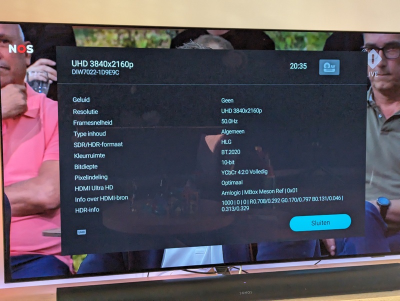

Troubleshooting voor te donker beeld
Het UHD-kanaal op kanaal 999 maakt gebruik van HLG, dat is een HDR-standaard. HDR staat voor High Dynamic Range en zorgt er heel kortgezegd voor dat er een groter kleurbereik is. HLG is één van de standaarden hiervoor, maar niet alle tv's ondersteunen of herkennen dit. Als dat niet het geval is, bekijk je de uitzending met SDR (Standard Dynamic Range) en dat heeft het donkere beeld tot gevolg.
Het beeld is dus mogelijk te donker, omdat:
- Je tv geen ondersteuning of herkenning heeft voor HLG
- Je tv de omschakeling niet herkent van reguliere programma's naar HLG in de wedstrijd
- Er nog een tussenschakel zit bij de Next en de TV zoals een A/V receiver die roet in het eten gooit
HLG-ondersteuning uitsluiten:
- Controleer of je tv ondersteuning biedt voor HLG (te vinden bij de technische specificaties van je tv)
- Controleer bij de instelling van je tv of je HLG handmatig kan aanzetten (houd er rekening mee dat je dit eventueel weer moet switchen bij andere kanalen)
- Mocht je gebruik maken van een A/V receiver, sluit dan eerst de Next rechtstreeks aan om deze uit te sluiten
Als je tv wel ondersteuning biedt aan HLG, maar het beeld is nog te donker:
- Zet de helderheid en contrast op 100% en zet alle instellingen voor beeldverbeteringen uit (zoals live color, motionflow, extended range). Ook kun je de zogenaamde "Game modus" proberen om een zo neutraal mogelijk beeld te creëren.
Wat als mijn tv geen HDR HLG ondersteunt?
- Dan blijft het beeld mogelijk wat donkerder dan je verwacht. Het is persoonlijke voorkeur of je dan alsnog voor UHD op kanaal 999 kiest of voor HD op kanaal 1.

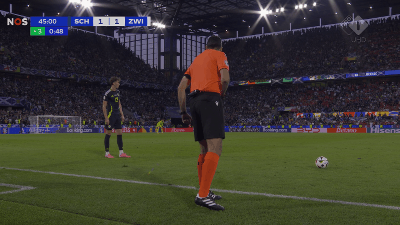

DutchOwnage schreef op woensdag 12 juni 2024 @ 17:36:
Ik had verwacht dat kanaal 999 al wel live zou zijn nu onderhand? Volgens mij was dat bij vorige evenementen wel het geval.
Live als in er staat een mooie statische afbeelding:
Afbeeldingslocatie: https://tweakers.net/i/49EeD9MsBptp2a8t-a23d93d4Ic=/800x/filters:strip_exif()/f/image/69BY4o4bN3F4XXv46RNKQPDL.png?f=fotoalbum_large

  • apis29
DutchOwnage schreef op vrijdag 14 juni 2024 @ 16:00:
Er zijn maar weinig affiches waarvan ik denk mwahh, laat maar zitten. Altijd wel minstens 1 van de 2 landen die mijn interesse heeft. Kortom, veel zin in :)F
Vindt trouwens de HLG stream op 999 wel meevallen qua washed out beeld. Valt me erg mee. Benieuwd straks als de stream echt HLG is. Bij ESPN UHD is het eigenlijk perfect, verwacht hetzelfde van de NOS.
Hangt blijkbaar van de tv af, lees net een comment op Totaal TV:
Afbeeldingslocatie: https://tweakers.net/i/PGaJtbFZeRv-SlgOJFbwOWUhG8o=/full-fit-in/4000x4000/filters:no_upscale():fill(white):strip_exif()/f/image/Mpn5nWL8DeCKmOnCwwDLRCvH.png?f=user_large
Ondertussen bij mij:
HDR / kanaal 999
Afbeeldingslocatie: https://tweakers.net/i/BZhZc5gkrUgwgvDBMD64brHKxhE=/full-fit-in/4920x3264/filters:max_bytes(3145728):no_upscale():strip_icc():fill(white):strip_exif()/f/image/CvlRMrccKffTN4CdAoXA9hjx.jpg?f=user_large
SDR / kanaal 01 met Brightness op 35 van de 50 (ziet er vergelijkbaar helder uit; normaal op 5 of 10)
Afbeeldingslocatie: https://tweakers.net/i/zUF_gGaBCXYa1ccS1exuPAZyvzE=/full-fit-in/4920x3264/filters:max_bytes(3145728):no_upscale():strip_icc():fill(white):strip_exif()/f/image/1o2W45oTrNkSIz26oa63TAi3.jpg?f=user_large

  • CyBeRSPiN
CyBeRSPiN
sinds 2001
Gn0ver schreef op vrijdag 14 juni 2024 @ 22:19:
Nee dat is het dus niet, het is echt een 2160p signaal dat binnenkomt via de Ci+, alle upscaling staat uit. Dat het beeld geupscaled is aan de kant van de studio/uitzending dat kan, maar binnenkomend singaal is gecodeerd als 2160p.
Dat had ik ook verwacht van kanaal 999.
Nope. Hier ook CI+ en gewoon 1080p met HLG.
Afbeeldingslocatie: https://tweakers.net/i/SbAW4w6z3OClP7iYMF3hYu29LYw=/800x/filters:strip_icc():strip_exif()/f/image/JmH03NVtam2ghYZeMJHLR94q.jpg?f=fotoalbum_large
Ziggo doet met kanaal 400 zelf aan upscalen.

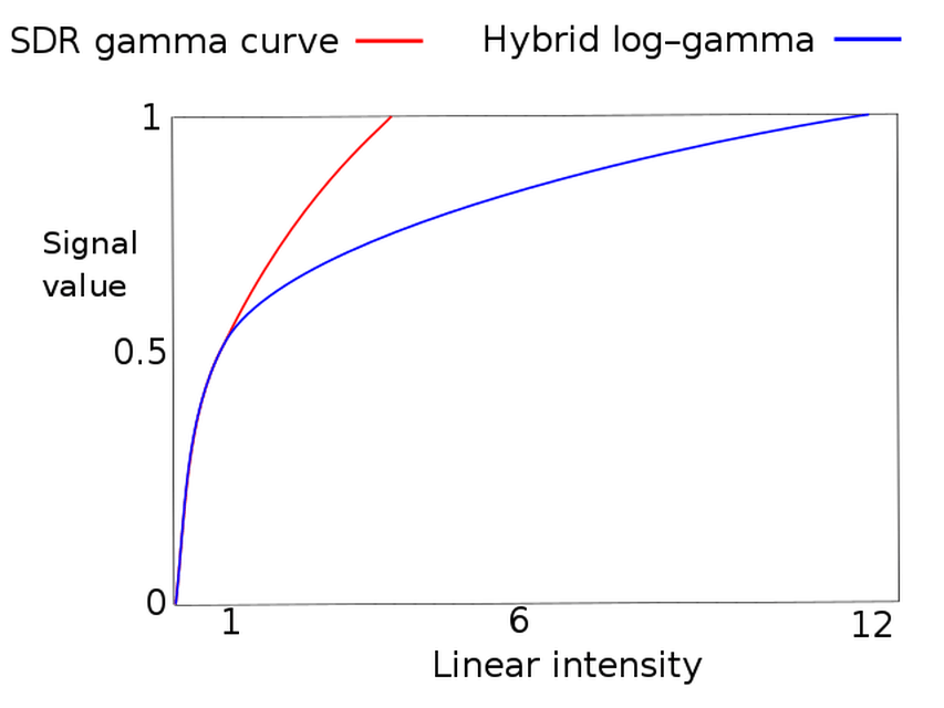

  • apis29
'Een prima tv' ... maar niet voor HDR. Naast dat er geen local dimming is, is de peak brightness ook maar iets van 400 nits iirc (niet voor niets zijn er geen diepgaande reviews van te vinden ;) ; en het is ook nog eens een 50(60)Hz model).
Maar op zich zou met HLG de bodem net zo helder (/donker) moeten zijn als het gewone SDR beeld, enkel de highlights zijn een stuk minder dan op een tv met veel hogere piekhelderheid. Dit is een plaatje dat ik een aantal keer ben tegengekomen als voorbeeld/uitleg:
Afbeeldingslocatie: https://tweakers.net/i/eSUsyCqKGcnaTLQu5fQEugptCFc=/full-fit-in/4000x4000/filters:no_upscale():fill(white):strip_exif()/f/image/nSFVHzvJGf7wmeUKP6r9Tygj.png?f=user_large
[ Voor 48% gewijzigd door apis29 op 20-06-2024 04:05 ]
  • 0 Henk 'm!
  • apis29
Zoals het "hoort" (niet helemaal zoals het er op een hdr scherm uitziet, een screenshot behoudt ook de juiste info niet om het goed weer te geven; zie post verderop voor een testbestand):
Afbeeldingslocatie: https://tweakers.net/i/jwr1u2UoZVSA4DG0TUP0IoBVj7k=/full-fit-in/4920x3264/filters:max_bytes(3145728):no_upscale():strip_icc():fill(white):strip_exif()/f/image/BzIgvLDsIUorFSv2spwfRpyi.jpg?f=user_large
En als het niet goed wordt weergegeven ziet het er waarschijnlijk zo uit (of misschien is het gewoon de SDR weergave, dit is nl. ook het gevoel wat ik krijg als ik terugschakel naar het normale kanaal :D . Maar dit hieronder is een rechtstreekse screenshot uit VLC player en dit ziet er een stuk fletser uit dan hoe het eruitziet als de video loopt. Is ook eigenlijk altijd wel het geval met screenshots uit VLC player van HDR videos. De bovenste is van de ingebouwde speler in Windows die juist het fletse beeld als preview van de screenshot gaf :? *):
Afbeeldingslocatie: https://tweakers.net/i/bcAdP8p67fKrlHcxf7SBmoZ37Jg=/full-fit-in/4000x4000/filters:no_upscale():fill(white):strip_exif()/f/image/9b2ItzsWecfe1lBc4ULiruN2.png?f=user_large
Afbeeldingslocatie: https://tweakers.net/i/mjXmusssBxFJ-vLO1wiKr_LhnVQ=/full-fit-in/4000x4000/filters:no_upscale():fill(white):strip_exif()/f/image/UoyvJTIFa8n7bYE3m8FqeO8V.png?f=user_large
[ Voor 35% gewijzigd door apis29 op 20-06-2024 13:40 ]
