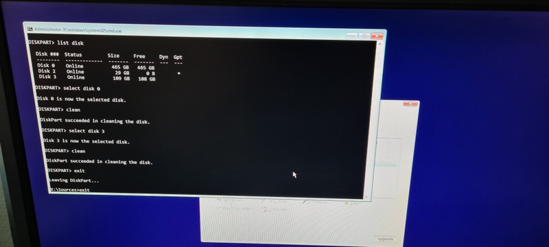

Weet je zeker dat Disk 3 je systeemschijf is? Het lijkt er op dat je nu je Windows-installatie USB probeert te converteren, dat gaat niet werken.
Doe in diskpart eens
list disk
en maak daar eens een screenshot van en post die eens hier.

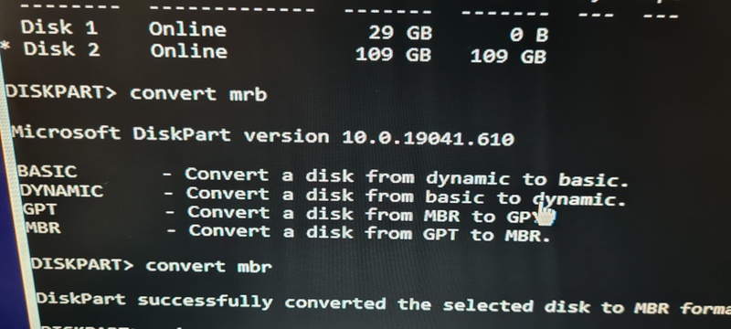

Ik heb namelijk nu wel een melding bij de USB installatie van windows 10. Ik wilde de Partities verwijderen. Dat ook gedaan per shift + f10. Via de installatie kreeg ik de melding dat de schijven GPT zijn en dus dat windows er niet op kan.
Per shift +F10 wilde ik de ssd converteren naar MBR. Dit kan niet want MDR is geen cdrom of dvd.
Je maakt het nodeloos ingewikkeld, doe het op de eenvoudige manier als volgt:
Kies bij de installatie van Windows 10 de optie custom/aangepaste installatie.
Verwijder ALLE partities.
Kies daarna optie NEXT/VOLGENDE.
De benodigde disk/partities worden dan automatisch aangemaakt voor MBR of UEFI, afhankelijk in welke mode de Windows 10 installatie is opgestart.

@MsG heb wat je zei nagekeken. Net wat ik dacht heb ik me daar niet in vergist.

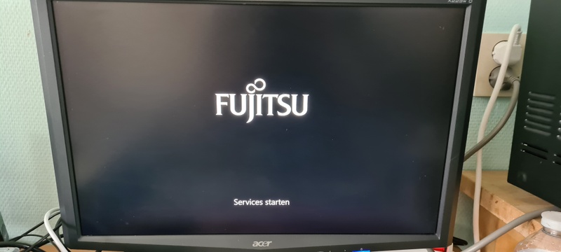

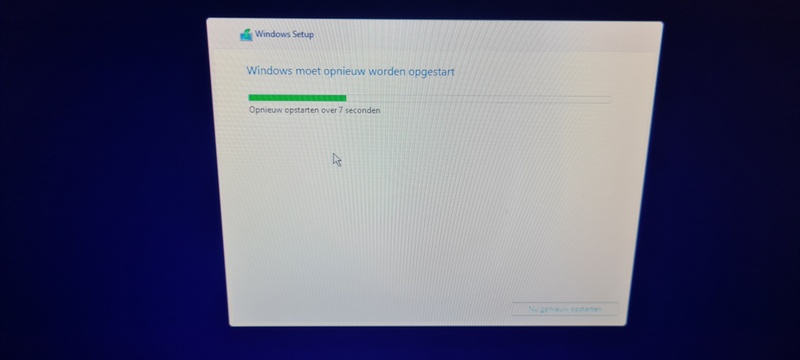

Ik ben wel vergeten de Partities te verwijderen waardoor de installatie niet kon slagen. Heb de Partities verwijdered en de installatie is voltooid. De fout ontstaat bij het automatisch opnieuw opstarten van de computer. Bootvolgorde: 1.SSD 2.UEFI: USB 3. USB 4. DIAGNOSTIC PROGRAM.
vervolgens brengt het systeem mij weer naar windows opnieuw installeren i.p.v. dat het verder gaat.

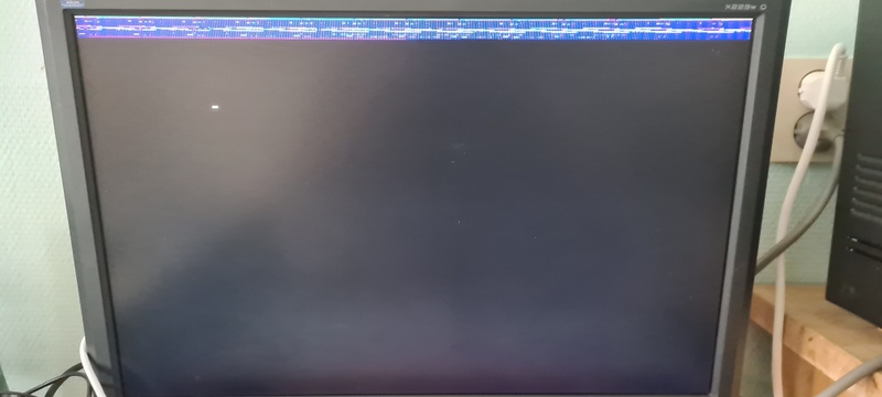

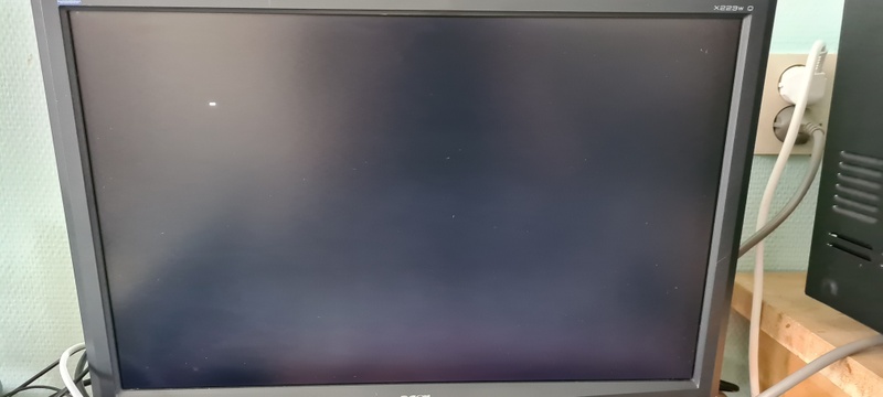

Haal ik de stick eruit en herstart ik de computer dan krijg ik bij deze bootvolgorde: 1 GIGABYTE 2IBA GE SLOT 3DIAGNOSTIC PROGRAM. Ik krijg dan de foutmelding te zien als op de foto.
Afbeeldingslocatie: https://tweakers.net/i/1KoyMr3M75-ZnmW9DKX45e_C-6s=/800x/filters:strip_icc():strip_exif()/f/image/DdlXZTdomquLUaLrkikfSd3Y.jpg?f=fotoalbum_large
En geloof me, ik heb deze keer ECHT ALLE Partities verwijderd. Moeilijk nadenken is ook een kunst haha.

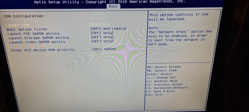

En als je UEFI als 1e boot instelt? Start ie dan van PC of van USB stick?

Het lijkt erop dat je pc probeert op te starten via de lan verbinding. Dit gebeurt meestal omdat hij geen bootbestanden kan vinden op de andere bootdevices.
Staat je sata device in je bios wel op AHCI?

Ja zit hem in de bootfile denk ik dan. Ook n.a.v. de melding haha. Klopt er is wel een LAN verbinding dus klinkt aannemelijk.
Staat inderdaad op ACHI.
Het is wel de 2e of 3e SATA aansluiting. De eerste daar hang ik de oude HDD straks weer aan bij geslaagde installatie van windows. Alle SATA staan op ACHI trouwens.

Ook eens kijken of BIOS is bijgewerkt naar laatste versie.
Uiteraard gewoon alles op UEFI zetten, geen legacy boot/MBR etc.

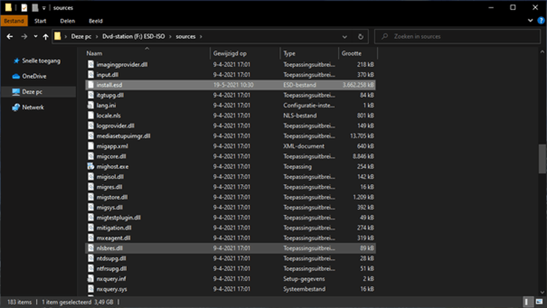

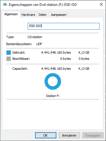

Toevoeging: ik krijg de .iso niet op de stick wegens onvoldoende ruimte. Weet niet of dat .iso bestand wat uit zou maken.
Stick is 32 gb philips Fat32 standaard.
Dit is de inhoud en het bestandsysteem van de stick. Misschien iets simpels zoals een bestand naar de hoofdmap verplaatsen ofzo?

Hoe zet je de iso op de stick en hoe groot is de iso?

Met Fat32 gaat je dat niet lukken. Daar mag elke individuele bestand niet meer dan 4Gb zijn.

Iso krijg ik niet op de stick. Volgens mij moet ik hem dan converteren naar EXFAT Of NTFS. En dan lukt het wel.
Heb hem eerder op de 64 gb stick gehad als NTFS. Iso is niet zo groot als de stick memory.

?? Met Rufus gaat dat automatisch?
Hij wist de stick en zet de iso erop die je aanbiedt als de iso maar kleiner is dan de USB stick.....

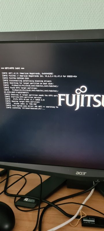

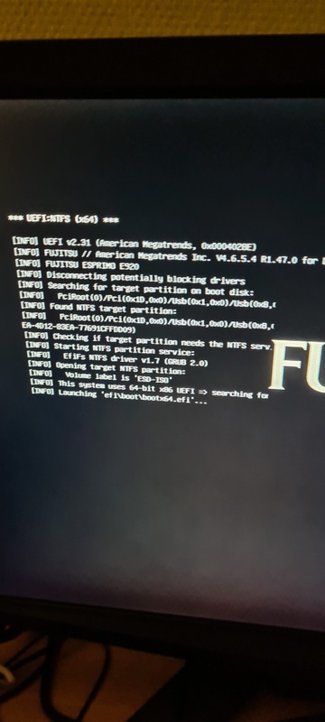

Resultaat: USB op 1, ssd op 2.
Afbeeldingslocatie: https://tweakers.net/i/3PDQnObQjrEMDSJJ9cElrIP_N34=/800x/filters:strip_icc():strip_exif()/f/image/8rS5MNAcIZkRNMikSlMsaaZO.jpg?f=fotoalbum_large

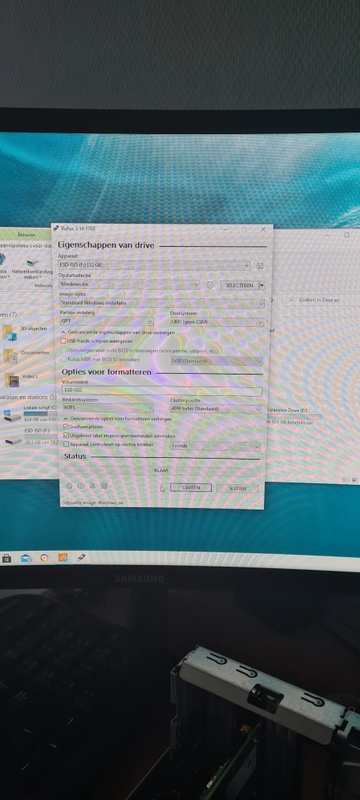

@route99 bedankt voor je hulp tot dusver. Ik probeer windows opnieuw te installeren op een SSD en dat lukt me niet schijnbaar. Hoop dat je een beetje vergevingsgezind bent. Jij mist niks hoor. Misschien ben ik wel onduidelijk ofzo.
Ik weet alleen niet of jullie aanraden de .iso te gebruiken omdat schijnbaar installatie per usb niet compleet lukt. Windows staat op de ssd maar mist waarschijnlijk een bootfile. Herinstallatie per usb haalt niks uit. Zelde resultaat. Dus zit ik .iso te denken.
  • akimosan
Kun je uitleggen hoe je de ISO op de stick zet? Dat snap ik namelijk niet op basis van je uitleg tot dusver..

De stick pakt .iso niet. 'Te weinig schijfruimte'. Ik download de .iso rechtstreeks op de stick.
Mijn vragen die hierbij ontstaan:
Moet ik de download op mijn pc opslaan
moet ik de stick converteren via Windows naar EXFAT of NTFS.
En als het dan lukt moet ik het .iso bestand dan ook nog met RUFUS, converteren en de BIOS aanpassen zodat deze het bestandsysteem herkent?

Je moet niet de iso óp de usb stick zetten, je moet de iso uitpakken náár de usb stick. Dit doet de media creation tool voor je, of je kunt bv rufus gebruiken.

Fat 32 kan max iets van 4 GB aan.
Formateer de USB als NTFS.
Ik maak mij Windows Installatie USB altijd als volgt:
1.Ik download het iso bestand naar mijn HD
2. Formateer de USB als NTFS
3.pak het iso bestand met winrar uit naar de USB stick.
Ik wil niet zeggen dat dit de beste methode is maar voor wij werkt het prima.

De ondersteunde methode om een USB stick te maken waarmee je Windows 10 kunt installeren is de Media Creation Tool van Microsoft.
Daarnaast kun je de Media Creation Tool ook gebruiken om enkel een ISO bestand mee te downloaden. Dat ISO bestand kun je vervolgens gebruiken om meerdere USB sticks mee te maken.
Het maken van een bootable USB stick met behulp van een ISO kan simpel met een tooltje als Rufus of Ventoy. De handleiding waar @route99 naar verwijst is prima.
Echter is de methode om een Bootable USB stick te maken met die tools wat omslachtiger indien UEFI met Secure Boot staat ingeschakeld in de UEFI/BIOS.

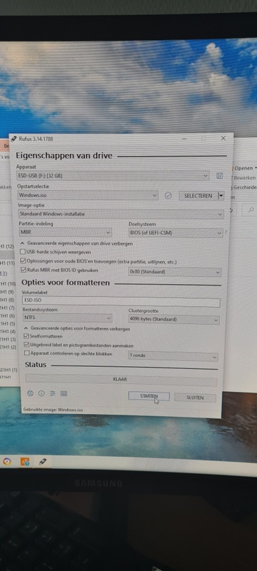

Ik zet momenteel de iso op mijn pc en zal Rufus gebruiken om hem bootable te maken. Ik heb secure boot uitgeschakeld. Boot USB enabled. Stond in de handleiding van fujitsu.
Ik gebruik de link van @route99 als handleiding hierin.
F:/ heb ik gemaakt als windows usb stick ipv .iso maar die pakt hij niet door. Hij installeert op SSD en brengt me daarna terug naar de stick. Vandaar dat ik met .iso wil proberen ivm booten met dvd/cd.

Heb je F gemaakt door alleen de iso rechtstreeks uit te pakken.... dat werkt niet, dan mis je het bootable maken.
Ik vind het dan ook vreemd dan met uitpakken mbv Winrar het wel zo zou werken, imho moet daar een bootable maken stap aan vooraf gaan.

@route99 Dat werkt gewoon, doe het ook vaak op die manier maar dan met 7-zip voor het uitpakken van de iso. Je kunt ook de iso mounten in Windows en het via explorer doen:
https://docs.microsoft.co...ws-from-a-usb-flash-drive
Als de staat van de usb stick onbekend is (bv gebruikt voor linux) kun je voor dezekerheid ook nog even een diskpart clean, cre par pri, act en format doen:
https://docs.microsoft.co...-bootable-usb-flash-drive

Grappig dat jullie over schijf actief maken beginnen. Ik heb de SSD in windows op de computer via de hdd actief moeten maken om hem zichtbaar te krijgen. Wat ik niet door had was dat de schijf bij een clean installatie niet geinitialliseerd moest zijn. Ik deed de aaname dat het wel geinitialliseerd moest zijn. Heeft een hoop tijd gekost uit te vinden dat dat 1 van de fouten was.
Kan me goed voorstellen dat voor een usb stick hetzelfde geldt. Maar gelukkig helpt Rufus een handje.
Net een iso installatie geprobeerd MBR. Was een fail. Secure Boot disabled installeerd wel maar geeft foutmeldingen na die tijd. Secureboot enabled start helemaal niets maar brengt me naar diagnostics.
Geprobeerd internet te enabelen en csm disabelen. IPV ethernet. Daarop kreeg ik de melding van een fout in het bestandstype.
Ik ga nu een GPT proberen. Installatieproces op stick loopt fantastisch dus bedankt daarvoor iig. Rufus is een fijne tool als je het eenmaal door hebt.

Daar gaan we weer.
Afbeeldingslocatie: https://tweakers.net/i/RHxMex-yPcl2u-dgHsXs5l4iaI0=/800x/filters:strip_icc():strip_exif()/f/image/WYL6CBhU2vJtBaOrjqyE2s1e.jpg?f=fotoalbum_large
Afbeeldingslocatie: https://tweakers.net/i/u0KyXWvb5-xA-oTMMSF-k2x3mPc=/800x/filters:strip_icc():strip_exif()/f/image/BCyfAVHab40bcIqgCAwnyizI.jpg?f=fotoalbum_large
Afbeeldingslocatie: https://tweakers.net/i/Sqp9NGvy0l0IlvlQv5cQ1Xi553I=/800x/filters:strip_icc():strip_exif()/f/image/28yennoXqQ5l2Fa9v5IA9PYH.jpg?f=fotoalbum_large
Afbeeldingslocatie: https://tweakers.net/i/rJ7juJVeDRGXdXNajy04-jp8Xvw=/x800/filters:strip_icc():strip_exif()/f/image/wqU7claJ9CuQRuESnPV1XBh5.jpg?f=fotoalbum_large
Afbeeldingslocatie: https://tweakers.net/i/FT_aVWx6cpgDngZhWumehivRoBA=/800x/filters:strip_icc():strip_exif()/f/image/vI5QjWAsUpOz9qrzZqXZm1Yi.jpg?f=fotoalbum_large
Denk dat iets fout heb staan in de bios. Niet de secureboot want die kan op enabled en disabled. Allebei geprobeerd. Op zowel MBR als GPT. Bootvolgorde ook niet of ik nu de ssd op 1 heb staan of usb maakt niks uit. Zelfde resultaat.
Stick is prima, doet het gewoon goed. Data wordt overgebracht. Windows staat op SSD. Kan alleen niet runnen.
Ik ga ethernet nog even enabled zetten. Kijken of hij een foutmelding kan weergeven. Zit nog te denken aan MBR iso op EXFAT of GPT op EXFAT.
Meer ideeën heb ik niet.

Huh, staan je foto's verkeerd om of installeer je eerst Windows en gooi je daarna je schijven weer leeg? En waarom heb je die 500GB harde schijf nog steeds aangesloten?
  • Svinke
  • Laatst online: 12-10-2023
Wow ik zie het de foto's staan door elkaar. Heb een heel andere volgorde toegevoegd. Dit is verwarrend zo. Volgorde foto's: 41325. Sorry voor de volgorde.
Nee ik gooi alleen de Partities eraf bij start installatie. @Nielson klopt dat de hdd erop zit inderdaad. Dom van mij. Die dus vergeten. Ik ga nogmaals proberen GPT erop te zetten met handleiding van je vorige reactie.

@Nielson

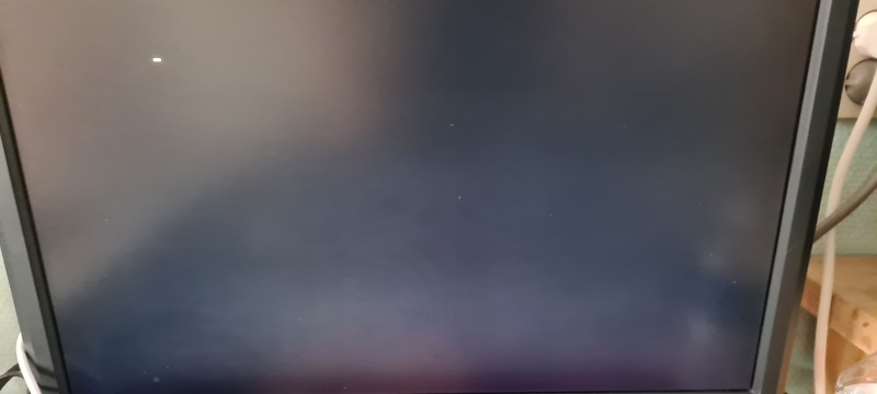

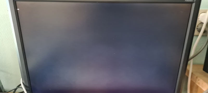

HDD afgekoppeld. Alleen SSD en USB aangesloten.
Letterlijk alles gedaan wat je hierboven hebt genoemd in die volgorde. Stick eruit getrokken na countdown. Voor het opstarten. Ik krijg dit:
Afbeeldingslocatie: https://tweakers.net/i/1r_sw8-JY5po-m7D48z8dU35mbI=/800x/filters:strip_icc():strip_exif()/f/image/QcJeUywCYe9dqUfJ9rpaflDr.jpg?f=fotoalbum_large
En in de bios heb je de opstartvolgorde goed ingesteld staan? Beetje afhankelijk van hoe de bios eruit ziet heb je soms verschillende menu's, bijvoorbeeld eerst een rijtje USB, DVD, HDD en vervolgens submenu's voor de afzonderlijke onderdelen. Nu Windows op de ssd staat zou je deze mogelijk kunnen zien als 'Windows Boot Manager'.

Nu is het zo dat ik al een hele tijd geen Windows USB stick meer met de Media Creation Tool hebt gemaakt maar maakt deze dan tegenwoordig een stick aan die zowel legacy als uefi boot ondersteund en ook een versie select menu geeft in plaats van automatisch een versie te selecteren? Dat is nieuw voor me (maar goed ik heb dan ook wat meer eisen :D ).
BlackMonkey schreef op zaterdag 5 juni 2021 @ 13:18:
De ISO inderdaad niet maar je kan de install.wim file splitsen met behulp van dism
https://docs.microsoft.co...span-across-multiple-dvds
Dus bijvoorbeeld:
Dism /Split-Image /ImageFile:G:\sources\install.wim /SWMFile:F:\sources\install.swm /FileSize:4096
Waar G: de ISO is die je mounted hebt en F: je USB is. Maar goed je moet als je zelf een USB maakt hem nog wel active zetten om het werkend te laten zijn op legacy.

Dit ziet eruit als een legacy boot en is daarmee sowieso irrelevant - je installeert in UEFI mode, dus dan werkt een legacy boot in geen geval.
CSM dus uitzetten (UEFI-only, of hoe het ook heet). Als je dan nog op een knipperende cursor eindigt dan zij dat zo, maar dit scherm zegt helemaal niets. Ik zou voor de zekerheid je UEFI resetten. Dan staat CSM uit en secure boot aan - precies zoals Windows zou moeten werken.

En ja ik heb alles prima staan. Bootvolgorde installatie alles op uefi geprobeerd en op legacy, secureboot disabled/enabled. ACHI/IDE/RAID. Laatstgenoemd staat altijd op ACHI. Met BIOS default en met BIOS update. Heb met .iso geprobeerd en met usb stick maken. FAT32, EXFAT, NTFS. Legacy en UEFI. MBR en GPT. CSM disabled/CSM enabled. Met de hdd erin en eruit. De computer herkent de SSD in BIOS en in Windows op de HDD. USB stick erin laten na installatie, USB stick eruit na installatie. USB stick op 1e boot. SSD op 1e Boot. En weet je wat het mooiste is. Mijn systeem moet beiden Legacy en UEFI herkennen in boot. En dat doet hij dus niet. Ik krijg de melding dat er een bestandfile mist of ik krijg een wit streepje links in mijn scherm. Dus of er gaat iets niet goed in de Bios of Ik heb een defect/storing aan mijn systeem. Ik heb geen kaas gegeten van het aanpassen van de settings in BIOS. En ook daarvoor heb ik een manual gelezen van de fabrikant zelf. Helaas kan ik nu die manual niet terugvinden anders had ik die in een link geplaatst. Uit de manual kon ik alleen halen dat ik Secureboot moest disablen.
BIOS in staat nu in hoofdlijnen op:
DEFAULT
Secureboot disabled
BOOT: LEGACY en UEFI
BOOTVOLGORDE: 1. SSD 2.UEFI USB 3. DIAGNOSTIC.

Of hiermee:
Afbeeldingslocatie: https://tweakers.net/i/FLr4k11O6kVEZIVq9q01E1A7Zz8=/800x/filters:strip_icc():strip_exif()/f/image/HQnTwz7rtWINF8INQSxn2iae.jpg?f=fotoalbum_large
Converten naar Dynamic of Basic.

@D4NG3R geloof me ik heb jou vorige post 5 of 6x toegepast. Het lukt niet waardoor ik nu met iso bezi ben. Hij mist of een bootfile. Of ik krijg een streepje te zien waar ik nu al een half uur naar kijk. Jongens en of meiden. Geloof me als ik zeg dat ik alles doe wat er letterlijk gezegd wordt. Het kan dat mijn systeem 2 datadragers ziet daarom probeer ik de optie usb stick eruit trekken na installatie. Haalt niks uit. In GPTS UEFI zie ik altijd dit:
Afbeeldingslocatie: https://tweakers.net/i/Na-9thJ_MK_rZTXXaF2wHi7oVBg=/800x/filters:strip_icc():strip_exif()/f/image/ImaRzenZ17fEx6AKjhOJQ7dA.jpg?f=fotoalbum_large
@iambig gedaan wat je zei, je bent geweldig. Helaas ook dit resultaat:
Afbeeldingslocatie: https://tweakers.net/i/sWMY8HwezoIg6I0J942CPyk4M_s=/800x/filters:strip_icc():strip_exif()/f/image/D7Cvupge4D6skFOmN9iqnMtg.jpg?f=fotoalbum_large

  • Svinke
@Thralas @route99 @iambig
Bedankt voor jullie reacties, kan ik iig weer verder want hij blijft wel daar ergens in hangen volgens mij. Ik ga het even proberen en houdt jullie op de hoogte. Ik ben hier wel weer een uurtje zoet mee (denk ik).
Ik zag wel een boot entry voor installatie als ik me niet vergis maar ik zal foto's maken.
  • Svinke
Installatie is een .iso NTFS GPT. Heb Rufus gebruikt om hem erop te zetten.
Afbeeldingslocatie: https://tweakers.net/i/SuXSZ2mMF7OK7boo9pGDbyQ5GzI=/x800/filters:strip_icc():strip_exif()/f/image/35l7YMjpLKFXHJggj0Ler2pd.jpg?f=fotoalbum_large
Afbeeldingslocatie: https://tweakers.net/i/avRuVCgq9U7nwFKoS9bc1fL_w14=/x800/filters:strip_icc():strip_exif()/f/image/wtoFmqG5bJvxqjqfg4rXHIoa.jpg?f=fotoalbum_large
Ik zie wel een bootentry volgens mij
Afbeeldingslocatie: https://tweakers.net/i/OcwvZK5pzYWiuaPdVG1NHkXXXf8=/x800/filters:strip_icc():strip_exif()/f/image/yjAsvK1OlNMCgX7zozfzqm43.jpg?f=fotoalbum_large
Afbeeldingslocatie: https://tweakers.net/i/_T3GO55UepiM_k-ImSuYKijs-J0=/x800/filters:strip_icc():strip_exif()/f/image/RH3rN9BfVuIRhm8WmCL14KcJ.jpg?f=fotoalbum_large
Vervolgens verwijder ik de partities en installeer ik windows 10 pro 64.
Afbeeldingslocatie: https://tweakers.net/i/9oVU6lPEF9Z542XTzJxd44x8Tq0=/800x/filters:strip_icc():strip_exif()/f/image/PkA46n81G00UIJHZv1umfK0q.jpg?f=fotoalbum_large
Afbeeldingslocatie: https://tweakers.net/i/jAVvvpOQDjvGf43OedmWuzyb0Tk=/800x/filters:strip_icc():strip_exif()/f/image/6hEpTzcr5W1Bh1zvBhXXOdQb.jpg?f=fotoalbum_large
Waarbij dit de bootvolgorde is:
Afbeeldingslocatie: https://tweakers.net/i/FVA-OHGA7Ep-h5CeKMptQoyeYKE=/800x/filters:strip_icc():strip_exif()/f/image/mIY9dlOPFzxXr0rwFvaKJ0R2.jpg?f=fotoalbum_large
Als de pc herstart zie ik dit:
Afbeeldingslocatie: https://tweakers.net/i/M4TeCiV0jp0Bjt6BgoUBl5pq8WE=/800x/filters:strip_icc():strip_exif()/f/image/v7wqw702K6fhWd3HAMK3e2RV.jpg?f=fotoalbum_large
Csm:
Afbeeldingslocatie: https://tweakers.net/i/ykui1sEOHzhjjuFLyMoipVGuwwY=/800x/filters:strip_icc():strip_exif()/f/image/Zd6cGApth1trmoy3e9wFPyGL.jpg?f=fotoalbum_large
Enige wat ik kan vinden over bovenstaande is dit:
Afbeeldingslocatie: https://tweakers.net/i/zn6bEoCfnuJ_I1ZHrjue3eWSiqU=/800x/filters:strip_icc():strip_exif()/f/image/c02frv0oym1hZbf177mdvm1f.jpg?f=fotoalbum_large
Afbeeldingslocatie: https://tweakers.net/i/ne2aYvSMG2TiH73V-ZimhsitYvA=/800x/filters:strip_icc():strip_exif()/f/image/0jCqZADQGzvDZbGDS2Uq8m2p.jpg?f=fotoalbum_large
Dus guys and girls enig idee hoe nu verder?

Als ik EFI SHELL wil runnen krijg ik deze melding: Afbeeldingslocatie: https://tweakers.net/i/JDQiC0EDgZtPn4v90gCNamWZ70E=/800x/filters:strip_icc():strip_exif()/f/image/qnYWXnBCHqf9jRSczPI1efQo.jpg?f=fotoalbum_large
  • Thralas
  • Laatst online: 15:48
Je UEFI heeft blijkbaar geen ingebouwde shell. De menuoptie is enkel bedoeld om een aanwzige shell te starten. Geen probleem, dan kun je shell.efi downloaden, hernoemen naar Shellx64.efi en hem op een EFI partitie-plaatsen.
Je USB-installer disk wordt kennelijk wel als correcte UEFI-bootoptie gezien, dus ik zou hem daar op de EFI partitie zetten (in de root, waar ook de directory boot staat). Dat is meestal de kleinste, mocht je drive meerdere partities hebben. Daarna werkt die optie wel.
Ik snap niet waarom CSM nu nog steeds aan staat (dat is toch niet zo na een BIOS reset?) en je met Rufus in de weer bent, maar op basis van je screenshots ga ik er vooralsnog vanuit dat dat niet perse het probleem is..

Je USB stick met de Media Creation Tool maken, geen gezeik. Toch rufus gebruiken (met de ISO die je van MS hebt gedownload met de Media Creation Tool? Dan zijn dit de Rufus instellingen die bij mij gewoon werken en horen te werken):
Partitie-indeling: GPT
Doelsysteem: UEFI (geen CSM)
VOLUMELABEL: EDS-ISO (dit geeft ie vanzelf aan als je de goede ISO gebruikt)
Bestandsysteem: FAT32
Clustergrootte: 8192 bytes (standaard)

  • Svinke
Zelfde methodes. Biossettings enz.
SSD blijft op streepje HDD start de installatie. Stick gemaakt met media creation tool. Iso was niet succesvol helaas. NTFS GPT stick, Bios Secureboot disabled. CSM enabled UEFI EN LEGACY boot (CSM disabled pakte hij ook niets), rest van de settings allemaal UEFI.
Dat streepje laat ik rustig 20 min doorlopen. Er gebeurd niks. Geen zandloper, geen voorbereiding. Streepje that's all. Overigens wel een entryboot zonder herkenning van de SSD. HDD boot binnen 15 min de installatie op. Windows staat nu weer op HDD. Ik add een paar rammetjes. En bestel me een andere SSD. Als ik tijd tussendoor heb ga ik de .iso nogmaals proberen.
Dus ik heb wel windows op de HDD. Uiteraard volgens jullie stappenplannen.

De Windows ISO van Microsoft die gedownload wordt met Media Creation Tool bevat geen bestanden groter dan 4GB, het grootste bestand op het medium is \sources\install.esd en die is 3,49GB (dat is de Windows installatie image)
Het is niet dat de ISO als 1 bestand compleet op de stick wordt gezet (of moet worden gezet), de ISO wordt "uitgepakt" dus je loopt niet tegen die limiet aan van bestandsgrootte
[ Voor 19% gewijzigd door akimosan op 08-06-2021 08:39 ]

Hmm dat is apart als ik de iso's download van de Windows 10 Iso pagina (https://www.microsoft.com...re-download/windows10ISO/) in mobile modus krijg ik het volgende:
Nederlandse 64-bit ISO (21H1) > install.wim 4,46 GB (4.791.467.503 bytes)

@Starke
We hebben beiden gelijk denk ik ;)
Er zit inderdaad een verschil in de ISO die gedownload / gegenereerd wordt bij gebruik van de Media Creation Tool en de ISO die je downloadt via de mobile versie van de pagina.
De bestandsgrootte van de ISO verschilt: 4,13GB en 5,30GB (Dutch X64)
De ene ISO heeft een label van ESD-ISO en de andere heeft label CCCOMA_X64FRE_NL-NL_DV9
De ene ISO bevate daarom een install.esd bestand en de andere een install.wim en die verschillen inderdaad van grootte.
De downloadable ISO is eigenlijk bedoeld om op DVD9 media geschreven te worden. (of een aangepaste USB stick)
Daarmee is de bestandsgroote van install.wim (4,46GB) inderdaad te groot om op FAT32 te zetten.
Afbeeldingslocatie: https://tweakers.net/i/IhWr3cLkATvytKghRm2I_27Pz6E=/full-fit-in/4000x4000/filters:no_upscale():fill(white):strip_exif()/f/image/GQXRVpWAralU5vIjwcVEl8tA.png?f=user_large
Afbeeldingslocatie: https://tweakers.net/i/5RwTGhNSXTYDrJJCMAp6zXbgB0E=/full-fit-in/4000x4000/filters:no_upscale():fill(white):strip_exif()/f/image/TLFab50k9EWDPfyPeLN8GYQR.png?f=user_large
Afbeeldingslocatie: https://tweakers.net/i/pMKpmlmBdyScfE-Qxqz66edXC70=/full-fit-in/4000x4000/filters:no_upscale():fill(white):strip_exif()/f/image/UJJ9UdAUBIPDWrUjlLxrSMW8.png?f=user_large
Afbeeldingslocatie: https://tweakers.net/i/4e9mYR2hdwM2_XbHbcOLNmRoisY=/full-fit-in/4000x4000/filters:no_upscale():fill(white):strip_exif()/f/image/vPiprTgx7jWfBURgJ2B8QIRX.png?f=user_large
Afbeeldingslocatie: https://tweakers.net/i/89CYx2z1rcJ9xhMI3QmPPt30cE4=/full-fit-in/4000x4000/filters:no_upscale():fill(white):strip_exif()/f/image/yDPkRUerEyYbPCq0t92EPWCs.png?f=user_large
[/ruis]

De crucial bx500 is binnen. Starten lopen. Normale gebruiksvriendelijke USB UEFI GPT installatie. Alleen BIOS Secureboot Disabled verder booten met Uefi en Legacy op boot. Overige settings alleen UEFI. (Met een usb stick van 64 gb van Sandisk voltooid.
Fout in de SSD of SSD niet compatibel met moederboard ofzo. Geen idee. Ik was binnen 5 min. Door de installatie heen. Bedankt voor jullie geduld. 😁😁😁👏
Afbeeldingslocatie: https://tweakers.net/i/KvQQr5sFU0fw_wSg03At5CRxlvg=/800x/filters:strip_icc():strip_exif()/f/image/97kIF1GZed2lfL3J3e3PiwlL.jpg?f=fotoalbum_large
[ Voor 30% gewijzigd door Svinke op 09-06-2021 20:43 ]
