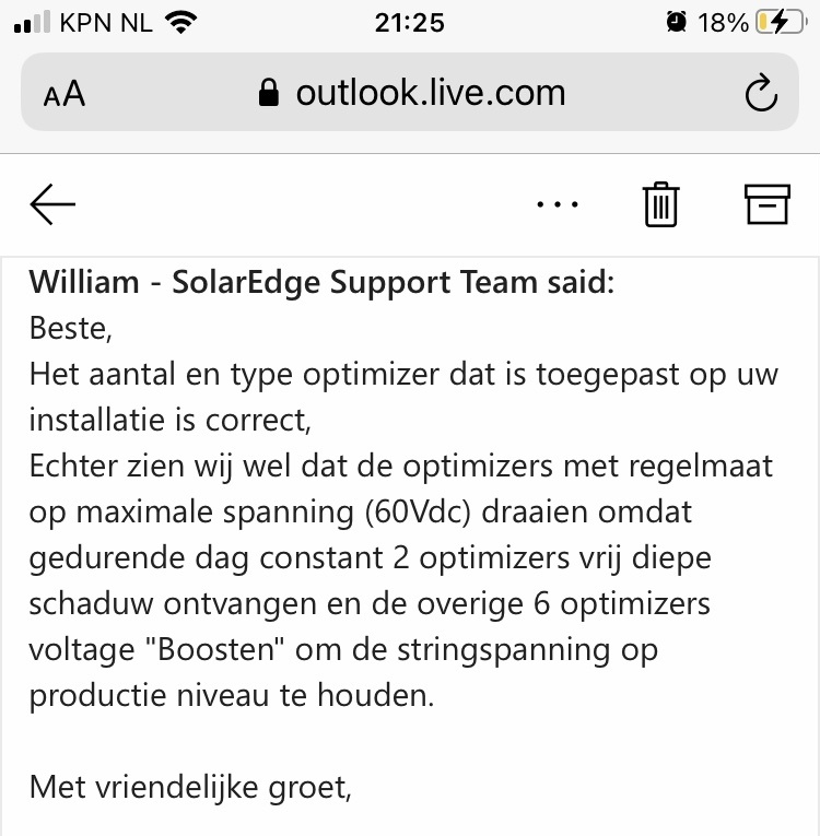

Ik denk dat het schoorsteentje icm 60 V optimisers je nekt. Ik denk dat die rookgas afvoer rond 11:00 meerdere stukken paneel beschaduwd.
Oplossing 1: 85 V optimisers
Oplossing 2: rookgas afvoer weg (mooie aanleiding voor een warmtepomp?)
Oplossing 3: Meer panelen richting zuid toevoegen.

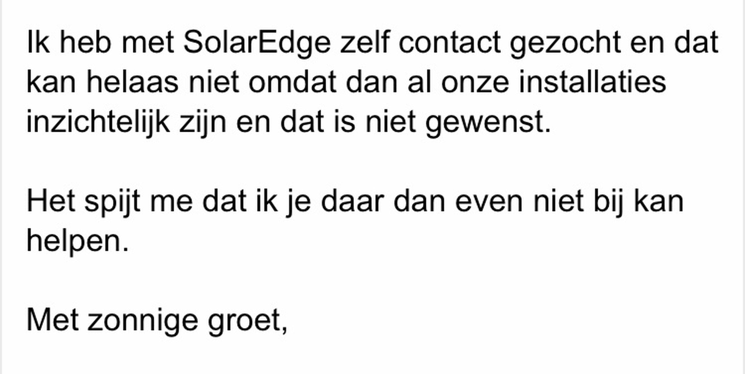

Afbeeldingslocatie: https://tweakers.net/i/sf6cXaD_Tx-tmpl2s_NcFtETrUI=/full-fit-in/4920x3264/filters:max_bytes(3145728):no_upscale():strip_icc():fill(white):strip_exif()/f/image/wADQB1gx1623N8vEKjJoR6iE.jpg?f=user_large
Dit kreeg ik als reactie
Ik weet niet hoe geloofwaardig dit is ?
We wachten nog even af ofdat ik de grafieken kan inzien
Mvg
  • No Hands
  • Laatst online: 06:43
Als het communicatie was dan zou de dip helemaal naar onderen weg zijn, er zou dan geen verbinding zijn en geen data worden doorgegeven, niet de helft van de data.
Helaas kun je bij SE minstens een maand geen data hebben en dan gaat ie toch die grafiekjes nog invullen.
Hij geeft het zelf ook aan, 'na de verwerking wordt het weer naar de app gestuurd'
Dus dat het data is vind ik moeilijk te geloven.

Let vooral op de optimizer spanningen, zodra er een één of meerdere de 60V halen, verlies je opbrengst. Op paneelniveau valt dat niet direct op, want alle panelen lijden eronder.

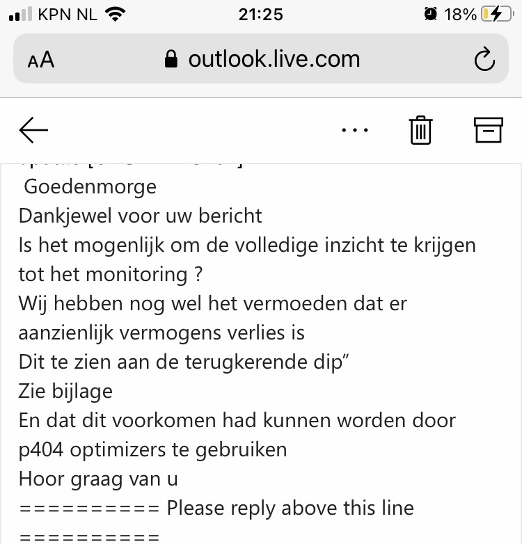

Goedenavond bedankt voor je reactie
Meer dan dit kan ik dus niet vinden via de site en ook niet op de app
Ik krijg alleen de opbrengst grafiek te zien en niks meer

Dan heeft de installateur je waarschijnlijk het laagste toegangsniveau "Dashboard" gegeven.
Select the new owner’s role:
•The Dashboardrole allows the system owner to access to the Dashboard tab only.
•TheDashboard & Layoutrole allows the system owner to access the Dashboard and Layout tabs.
•The Full accessrole allows the system owner to access the Dashboard, Layout, Chart, Reports and Alerts tabs.
Vraag de installateur om volledige toegang (het hoogste niveau) tot de monitoring. Alleen dan krijg je toegang tot de spanningsgrafiek op optimizer niveau. Zodra je die grafiek hebt zal duidelijk worden hoe de vork aan de steel zit.
Wil hij dat niet dan vraag je de grafieken met optimizer spanningen over de laatste 7 dagen.

teacher schreef op woensdag 2 juni 2021 @ 22:43:
Wat zie je wel op de site? (Inloggen via pc)
Via de laptop kom ik al iets verder maar nog nergens grafieken van de optimizers
Ik moet nu helaas wachten op een reactie terug
Afbeeldingslocatie: https://tweakers.net/i/h6rsUUqP3WtyfL6somtHBOzDl1I=/800x/filters:strip_icc():strip_exif()/f/image/yHMN9OuRcl3RMUSfRMW3BT2Z.jpg?f=fotoalbum_large
Afbeeldingslocatie: https://tweakers.net/i/5Xonu3tCB_HVxG8M0YhllkxHTvY=/800x/filters:strip_icc():strip_exif()/f/image/FWAZ6voNaLg45TiN2xcwhS71.jpg?f=fotoalbum_large
Afbeeldingslocatie: https://tweakers.net/i/N82HiqomHkOyQzxsv94qHT06STI=/800x/filters:strip_icc():strip_exif()/f/image/hHq5Ipp60f3acrAKTt2scbKL.jpg?f=fotoalbum_large
Aangezien ik vrij a technisch ben weet ik niet of jullie hier iets mee kunnen
Ik bijt me er in want het is wel heel frappant naar mijn idee allemaal
En kwa cowboy taferelen heb ik bewust gekozen voor een partij die 12 jaar in het vak zit en geen kleine is namen zal ik niet noemen uiteraard

ReversdRainbow schreef op woensdag 2 juni 2021 @ 16:03:
Mvg
Wat een complete onzin...... Zelfs als de communicatie bagger is zal je SE-omvormer de data gewoon onthouden en versturen zodra de verbinding wel weer werkt. En mocht er echt data missen zul je een gat zien, geen dip die iedere dag op dezelfde plek zit.
Kun je op de een of andere manier het dak bekijken rond die tijden? Ik schat nl. (zoals al meerdere hebben gezegd) dat het heel duidelijk om de schaduw van die pijp gaat.

Nou, zoals je ook al in je eerste topic kon lezen: de p370 is aan de krappe kant voor deze situatie.
Wat je hier ziet is een (waarschijnlijk) beschaduwd paneel. De overige optimizers compenseren het voltage tot 60 volt. Zodra dat niet meer lukt zakt je opbrengst in. Vandaar dat er in je oorspronkelijke topic naar de p404 werd verwezen, die kan verder omhoog.

Om iedereen up to date te houden
En bijde kanten van het verhaal te laten horen :
Afbeeldingslocatie: https://tweakers.net/i/F0y06veNwY7KT0O9Rml2p351Pn4=/full-fit-in/4920x3264/filters:max_bytes(3145728):no_upscale():strip_icc():fill(white):strip_exif()/f/image/WZ4lVr1VBIH6Njp3odLfoIP2.jpg?f=user_large
Afbeeldingslocatie: https://tweakers.net/i/b2FOVdLsc1fS-wG8bcNez-3il3U=/full-fit-in/4920x3264/filters:max_bytes(3145728):no_upscale():strip_icc():fill(white):strip_exif()/f/image/fuQxR55kObFbPQ2YpaW2OEsx.jpg?f=user_large
Van de installateur nog geen bericht gehad
Gegroet
  • Ronald
@ReversdRainbow SolarEdge support is correct in de uitleg... als in: het voldoet aan de ontwerpregels van SolarEdge. Je reactie terug is wat mij betreft spot on.

Uiteindelijk is het een heele poespas geworden om antwoorden te krijgen
Maar verder dan dit kom ik niet en geloof me ik heb me er aardig in vast gebeten😄
Afbeeldingslocatie: https://tweakers.net/i/sEbQd8WcEn-_qx0IoL0XT2eyQk4=/full-fit-in/4920x3264/filters:max_bytes(3145728):no_upscale():strip_icc():fill(white):strip_exif()/f/image/mqKxJTOOQFEyGSLZPA5f0c71.jpg?f=user_large
Afbeeldingslocatie: https://tweakers.net/i/MURircHOQYfp_HwhpQoAl0gamZM=/full-fit-in/4920x3264/filters:max_bytes(3145728):no_upscale():strip_icc():fill(white):strip_exif()/f/image/NNuX4BYuT2dJOFlPwkNZjyqI.jpg?f=user_large
  • redwing
  • Laatst online: 08:22
ReversdRainbow schreef op woensdag 23 juni 2021 @ 17:28:
Tja, komt er dus simpelweg op neer dat ze niet weten hoe een SE-systeem werkt. Je zou nl. inderdaad wel een dip overhouden, maar dan een dip ter grootte van alleen het paneel dat in de schaduw ligt en niet van meer dan 60% van je hele systeem.

  • ReversdRainbow
  • Registratie: September 2020
  • Laatst online: 16-05 09:26
redwing schreef op woensdag 23 juni 2021 @ 17:31:
Bedankt voor uw bericht
De laaste e-mail is van solaredge zelf..
Hoe zou ik hier op kunnen reageren ?
BVD
  • redwing
ReversdRainbow schreef op woensdag 23 juni 2021 @ 18:23:
BVD
Dat had ik even gemist, dan hebben ze niet goed door wat de melding is ;) Want zoals ik en anderen al zeggen klopt het dat er een dip is door die tijdelijke schaduw-werking. Echter doordat er niet genoeg andere panelen in de zon liggen kunnen je andere optimizers het niet meer bijregelen en gaan ze naar 60V (max spanning) waardoor ze niet meer hun max vermogen kwijt kunnen (stroom in de kring is overal gelijk). Je zou dus wel een dip(je) verwachten, maar dan van zo'n 20% van je totale vermogen en niet de 70-80% die je nu ziet.
Ik zou verwachten dat SE hun eigen systeem wel kent. Als je dus bij SE meldt dat er maar 1 of 2 panelen van de 8 in de schaduw liggen zouden ze wel moeten snappen dat de dip groter is dan het totaal van die 1 of 2 panelen. Met P404 optimizers zouden je andere panelen het wel kunnen bijregelen, daarmee hun max. vermogen kunnen leveren en zou de dip dus veel kleiner worden.

teacher schreef op donderdag 24 juni 2021 @ 21:54:
Ja, het kan wel. Full acces dus :Y
Ik zou solaredge support vragen of een 80v optimizer je dip kan verminderen. Kijken wat ze zeggen.
Antwoord en reactie
Afbeeldingslocatie: https://tweakers.net/i/bMh-DVRyzdgIt1APvIzVLiRRRNI=/full-fit-in/4920x3264/filters:max_bytes(3145728):no_upscale():strip_icc():fill(white):strip_exif()/f/image/lXiY95WCytOpOTrJbqhevuM8.jpg?f=user_large
Afbeeldingslocatie: https://tweakers.net/i/dRs2DYi9sllS7phTXPVCY7jePgA=/full-fit-in/4920x3264/filters:max_bytes(3145728):no_upscale():strip_icc():fill(white):strip_exif()/f/image/FuHQbFdnkxj5onTKQ2tjncUp.jpg?f=user_large
Het zijn vaak van die “politiek correcte antwoorden “ een harde ja of nee zit er nooit tussen
Mvg
  • busscherski
  • Laatst online: 19-05 18:31
Ik wist niet dat de service van SolarEdge zo slecht is
  • Ronald
Nou ja... het heeft erg lang geduurd, maar dit antwoord is best correct en duidelijk.... beetje wankel geschreven Nederlands ... dat wel 8)7
Hopelijk valt nu het kwartje bij installateur ook
