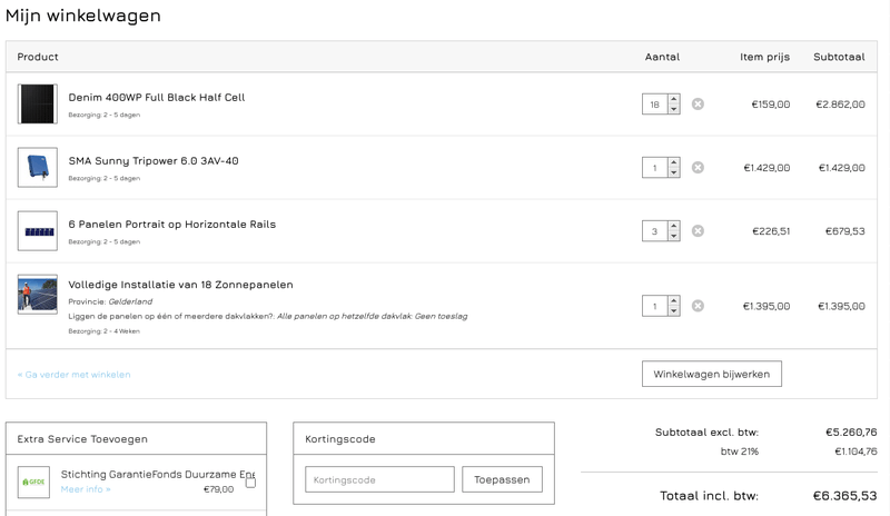

Ik heb reeds een aantal offertes opgevraagd waar ik nu op wacht. Ondertussen heb ik zelf bij de solar bouwmarkt een set bij elkaar geklikt:
Afbeeldingslocatie: https://tweakers.net/i/sfKJjPgC8h4FdPPqi9e-GREDv9o=/800x/filters:strip_exif()/f/image/Gca7TqySt1435BAYmLUYmqD5.png?f=fotoalbum_large
Hierbij ben ik uitgegaan van 6 panelen in portrait (~601 cm breed) en 3 panelen boven elkaar (~6 m hoog). Zo houd ik 30 cm ruimte aan de onder en bovenkant. Hierbij komt aan de bovenkant de nok van het dak er nog bij. In de breedte (rechterkant) blijft er zodoende nog ~20 cm over, hier komt de windveer van ~10 cm nog bij. Aan de linkerkant komen de panelen tegen de erfgrens te liggen. Is dit voldoende vrije ruimte of kan ik toch beter voor 5 panelen naast elkaar gaan?
In totaal kom ik met deze configuratie uit op 7200 Wp voor 5261 euro (0.73 ct / Wp) :)
Zijn er nog op of aanmerkingen op deze configuratie? Ben ik nog dingen vergeten? Alle input is welkom!

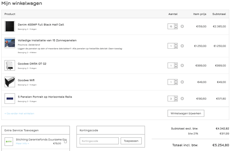

Ik ben voornemens om het volgende te bestellen:
Afbeeldingslocatie: https://tweakers.net/i/HB1m70yrEqxoHjBq9xbFTEuClOo=/800x/filters:strip_exif()/f/image/XP9v9oQ0KVoHxg6lV1BlU7fR.png?f=fotoalbum_large
6000 Wp (15 panelen) voor 4343 euro ( 0.73 ct / Wp)
Ik twijfel alleen nog even over de omvormer, de geselecteerde Goodwe GW5K-DT G2 heeft volgens de datasheet een max dc vermogen van 7500 Wp. Groot genoeg, maar er bestaat ook nog de GW4K variant met een max dc vermogen van 6000 Wp. Nu lees ik vaak dat onderdimensioneren van de omvormer beter is dan overdimensioneren. Wat is wijsheid in deze?
  • Dre
Dre
Waarom kies je niet voor de Goodwe 1-fase Omvormer GW5000D-NS, 2 MPPT voor 703 euro. De 4200 Watt variant kan ook, maar het prijsverschil is klein. Of heb je een erg zwak elektriciteitsnet en hoge spanning?
Overdimensioneren of overdimensioneren maakt niet zoveel uit.

Xqlusive schreef op vrijdag 7 mei 2021 @ 20:48:
Voor de beperking van een omvormer moet je niet kijken naar het dc vermogen, maar naar de output power. Dus de GW5K kan max. 5000 watt leveren. De GW4K 4000 watt.
Volgens Sunny design levert 15 * 395 wp per jaar 5228 kWh op met 0,2% verlies door aftoppen op de GW5K omvormer. Een grotere omvormer levert niet significant meer op, die €50 extra verdien je niet binnen 10 of 15 jaar terug waarschijnlijk.
De GW4K zou met 15*395 wp per jaar 5134 kWh opleveren met een verlies van 2,3%. Dan verlies je 94 kWh, oftewel €20 per jaar bij een (eigen verbruik) tarief van €0,22. Die is dus te klein! Dan verdien je de 5K versie in 2,5 jaar al terug.
Onderdimensioneren doe je dus al met het 5K-model, want 5000 watt / 6000 Wp = 83%.
De keuze tussen 1- of 3- fase durf ik niets over te zeggen.
[ Voor 7% gewijzigd door schumacher op 07-05-2021 21:34 ]

schumacher schreef op vrijdag 7 mei 2021 @ 21:30:
Dankjewel, duidelijk verhaal!
Dan wordt het dus de GW5K variant :)
