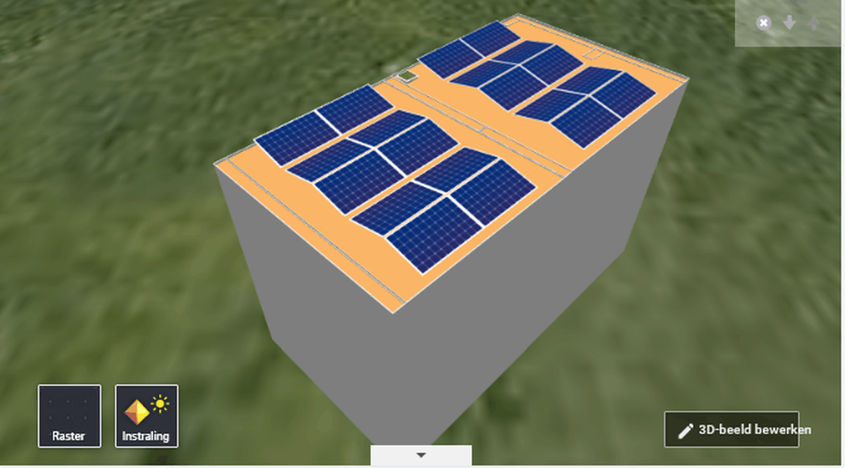

Kan zijn dat ik de dakmaten niet goed heb begrepen... maar ik krijg er 20 panelen op.. en dan doen we dat gewoon... toch?
De woning en panelen heb ik op 45 graden gezet. Omvormer 1 fase 5kW (meer 'mag' je 'officiëel' niet invoeren op 1 fase)
Simulatie op geheel vlak dak met SolarEdge designer.
Afbeeldingslocatie: https://tweakers.net/i/csITWs5IA68F3o-Bq5NumUKoCGE=/full-fit-in/4000x4000/filters:no_upscale():fill(white):strip_exif()/f/image/LEn21eMBsTlBGoWlQZN4xvel.png?f=user_large
Geïnstalleerd DC vermogen 7,20 kWp
Maximaal te behalen AC vermogen 5,00 kW
Jaarlijkse energieproductie 6,44 MWh
Maximaal DC vermogen 6,35 kW
DC/AC oversizing 127%
Maximaal AC vermogen 5,00 kW
Prestatieverhouding 90%
Prestatie-index 895 kWh/kWp
Afbeeldingslocatie: https://tweakers.net/i/_bPpQ_TtXFA5gqK9WpbQKwoNz9A=/full-fit-in/4000x4000/filters:no_upscale():fill(white):strip_exif()/f/image/17bmp4UNHlVixD0G1CxyHnsa.png?f=user_large
Jaarlijkse energieproductie 5,76 MWh
DC/AC oversizing 127 %
Prestatieverhouding 81%
Prestatie-index 800 kWh/kWp
Clipping onder de 10kWh in beide gevallen.
As for Sunny designer...Afbeeldingslocatie: https://tweakers.net/i/bHI6XWakxs6iFFVfeCALJXyA3-s=/800x/filters:strip_exif()/f/image/nCasNVQW4WWZ9ON5WnVVWAMv.png?f=fotoalbum_large
Ik snap steeds beter waarom zoveel bedrijven te pas en te vaak te onpas SolarEdge aanraden.
De SolarEdge tekening had ik in 15 minuten staan. Sunny... Iets meer 8)7 en dan heb ik nog geen half dakje kunnen maken, hij ziet het als 4 strings en polystring is teveel stroom voor een 5kW... Dus hij staat op 2 3kW omvormers
Dit simuleert ook op 800kWh/kWp... maar Appels en Peren wat mij betreft. Het is en andere software, en als 4 strings op 2 omvormers geeft beter schaduwmanagement, maar is duurder.
Goed, geen idee of @cryptapix er wat aan heeft... Voor mij wel leerzaam ;-)

@Ronald Bedankt! Dat ziet er mooi uit.
Het dak is ongeveer 5.70m breed, dus het zou inderdaad wel eens kunnen dat er 10 panelen op een dakdeel passen. Ik denk niet dat ik op dit moment bereid ben om een investering in 20 panelen te doen op dit moment (ik ging uit van 9 qua investering :+). Maar, het is dan wel een overweging om nu voor 10 panelen op 1 dakdeel te gaan en eventueel later nog 10 op het andere dakdeel. Al heb je dan wel extra kosten voor de omvormer.
Ik vraag me wel af of er nu genoeg ruimte is tussen de panelen en de muur. Nou hoef ik niet heel vaak op het dak te zijn (laten we zeggen 1x per jaar om een keer te kijken of ik de panelen schoon zou moeten maken en de ramen te wassen), maar het moet wel mogelijk zijn. Er is nog wel een andere route (aan de voorkant van de woning is een rand waarop ik een keukentrapje kan plaatsen), maar dat is mij te gevaarlijk. Als het trapje omvalt, lig ik 12 meter lager. De schilder die hier 2 jaar geleden heeft geschilderd had overigens geen enkele vrees wat dat betreft.
Lees ik het nou goed en zijn de opbrengsten als volgt:
Stringomvormer, geen schaduw: 6440 kWh
Stringomvormer, met schaduw: 5.760 kWh
Van de Solaredge lijk je te zeggen dat de opbrengst met 16 panelen gelijk is aan de stringomvormer met 20 panelen (waarschijnlijk nog wat minder omdat dat is berekend met twee omvormers) maar het is geen eerlijke vergelijking omdat er andere software wordt gebruikt voor de berekening?

@Gerco-M Beperkingen van SunnyDesigner ofzo... Dit zou gewoon als een oost en een west string uitgevoerd moeten worden op een 5kW omvormer, maar ik kreeg het niet voor elkaar. Let op dat ik in de SolarEdge tekening 12 panelen op ZO heb en 8 op NW, das niet ongunstig.
Ik denk dat het wel gepast is om bij keuze voor stringsysteem toch voor SMA te gaan, die schijnt serieus veel vaker de power point tracking uit te voeren dan de chinezen, en dat lijkt me nuttig in dit geval.
@cryptapix SE designer kan alleen met SE omvormers simuleren, Sunny alleen SMA (Wij van WC-Eend).
Sorry dat een en ander toch onduidelijk is. Simulatie in SE designer is uitgevoerd met 20 panelen, in Sunny 16 panelen. Sunny geeft bijna 5000kWh, per paneel dus identiek, maar realiseer je dus dat het appels en peren is.
Als je een SE account heb, kan ik de projecten delen via het account email adres. Sunny is te exporteren als file en te importeren. PM en je krijgt ze.

@Ronald Dank voor de toelichting. Ik heb een en ander dus omgedraaid. De eerste twee simulaties zijn niet met een stringomvormer, maar juist met SolarEdge. Uit deze twee simulaties zou je conclusie dus zijn dat de optimizers 0 nut hebben? Want net zoveel kWh per paneel? Maar goed, Sunny vertekent omdat het rekent met 2 omvormers en het is andere software dus de vergelijking is per definitie nooit eerlijk.
Een SMA is ook weer een stuk duurder dan een GoodWe oid.
Ik heb een SE account aangemaakt en zal een PM sturen.

Een en ander is al in detail direct aan @cryptapix uitgelegd, maar voor de andere lezers:
Simulaties via Sunny designer en SolarEdge designer zijn best wel niet te vergelijken.
Samengevat:
12x360w ZO + 8x360w NW. SE: 6400kWh, SD: 5900kW op perfect plat dak zonder enige schaduwwerking.
In deze situatie zou SE zo goed als geen voordeel moeten en kunnen geven, dus minimaal 1 van de 2 is fout.
Ingetekend in de situatie van cryptapix (Wat met SE een stuk beter gelukt is): 5700kWh in beiden.
Beide stukken software geven visueel dat schaduw best wel invloed gaat hebben.
Hoeveel... dat kunnen we dus helaas niet beantwoorden.
En hoeveel beter een SE zou presteren... ook zeker niet.
Goede kans dat kwantiteit (zoals vaak bij PV) boven kwaliteit gaat ;)
Ik ben benieuwd welke keuze cryptapix gaat maken, en zou heel mooi zijn om een jaar na aanleg te zien wat het systeem daadwerkelijk gaat opleveren, zodat we iets leren van de simulaties.

Heel lang wikken en wegen verder, tijd voor een update. Er zijn niet heel veel opties meer in de race. Het hele dak vol leggen kost me nu in absolute getallen meer dan ik wil uitgeven.
Ik heb alles hieronder doorgerekend obv 375 Wp panelen, maar kwam er al snel achter dat het met grotere (450 Wp) panelen qua kosten niet veel uitmaakt. Qua opbrengst mogelijk wel, afhankelijk van hoeveel schaduw de panelen op het bovenste dakdeel gaan pakken.
De berekeningen zijn SE designer gemaakt en rekenen de schaduw mee. Opties 1 en 2 heb ik ook nog gesimuleerd zonder muurtjes (dus zonder schaduw) en dat levert een verschil van 200-250 kWh per jaar. Dat brengt me direct wel bij de vraag of de volgende stelling dan terecht is:
Van SE wordt gesteld dat het tot 10% beter presteert dan een normale omvormer. Door de schaduwwerking verlies ik volgens SE dus 200-250 kWh. Met een normale stringomvormer (Goodwe?) zal dat dan nog geen 300 kWh zijn (10% meer).
Indien ja, dan verdient SE dus zich niet heel snel terug.
Dan nu de opties:
Optie 1:
12x ZW 375
Afbeeldingslocatie: https://i.ibb.co/thYwxZ5/optie-1.png
Optie 2:
6x ZW en 6x ZO 375
Afbeeldingslocatie: https://i.ibb.co/2KH9NvK/optie-2.png
Optie 3:
16x OW 375
Afbeeldingslocatie: https://i.ibb.co/hgDS6t2/optie-3.png
Optie 4:
14x ZW 375
Afbeeldingslocatie: https://i.ibb.co/RQfVvSR/optie-4.png
En de cijfertjes en kosten:
Bij optie 4 reken ik 3 Tigo's voor de rij van 3 op het bovenste dakdeel omdat ik dat toch niet helemaal vertrouw.
Opbrengst
Afbeeldingslocatie: https://i.ibb.co/rcLzfbj/opties-opbrengst.png
Dit is dus obv SE designer, met normale stringomvormer is de opbrengst dus minder (maar ja, hoeveel :?)
Kosten
Afbeeldingslocatie: https://i.ibb.co/4fKxmsY/opties-kosten.png
De optie met de 450 Wp panelen is overigens niet helemaal goed doorgerekend. Solar-bouwmarkt levert het onderbouwmateriaal waarop de panelen passen bijvoorbeeld al niet en ook heb ik geen ophoogblokken meegeteld.
Mijn eerste conclusie is dat SMA afvalt. De meerkosten van SE zijn beperkt en voor dat geld is het dan wel leuk om per paneel te kunnen monitoren (nog los van andere voordelen).
Vraag die dan wel resteert is, to SE or not to SE. Ik twijfel heel erg. Als ik het jullie vraag, belanden we dan weer in het cirkeltje "meer WP is altijd beter dan SE"?
En voor de notification: @Gerco-M @Ronald @migjes @Pinobigbird ;)

Het is volgens mij geen cirkel maar al aardig een vaststaand feit dat meer Wp altijd beter is dan meer elektronica ;)
Optie 3 is een heel mooi plan toch! Ik zou daar ook voor gaan hoor. Sterker nog ik heb dat ook gedaan, mijn dak ligt vol met zoveel mogelijk panelen en zo min mogelijk elektronica. 2 stuks string omvormertjes en ik vind het best. En O-W voor spreiding natuurlijk. In mijn geval ZO en NW.
Weteringbrug ZO 9.900WpNW 6.270WpTotaal 16.170Wp — 5 x MHI L/L (SCM / SRK / ZSX)
  • cryptapix
  • Laatst online: 18:36
@Lardman @Gerco-M @Ronald
Dank voor jullie reactie. Ik neig zelf meer naar optie 4 dan optie 3. Reden daarvoor is dat optie 3 400 euro duurder is dan optie 4 (zonder tigo) en slechts 180 kWh per jaar meer doet. Dat komt doordat het bij mij niet echt OW is maar ZO-NW. Al zou ik die 180 kWh volledig kunnen salderen (wat ik niet kan) tegen 22 cent, is dat 40e per jaar en dus een terugverdientijd van 10 jaar. Realistischer is dat ik die 180 kWh tegen 5-6 cent teruglever en dus met een terugverdientijd van 20 jaar zit.
Dan is optie 4 toch “slimmer”?

Ok bedankt @Lardman :+, weer een extra optie bedacht en toegevoegd. Dit lijkt ook te kunnen/passen. Maar, ik hik wel erg tegen de netto investering aan. Dit is ver boven wat ik hoopte.
Optie 5:
16x375 ZW
Afbeeldingslocatie: https://i.ibb.co/fx3S0ZS/optie-5.png
Cijfers:
Productie 5030 kWh
Prestatieverhouding 84%
Prestatie-index 883 kWh/Wp
Eigen verbruik 1170 kWh (22%)
Kosten
€ 4.493,12 (€ 0,75 per Wp).
  • Lardman
  • Laatst online: 08-05 23:22
@cryptapix
1: Montagemateriaal is standaard rails voor schuine daken met standaard klemmen. Vervolgens boor je een 6mm gat in een 30x30 betontegel en doet er een standaard plugje 6 in. Daarna boor je met ijzerboor 5 een gat van boven naar beneden door de rails en dan schroef je de rails met 8cm RVS schroeven vast in de betontegels. Voila, uw doe het zelf geinig voor weinig zit muurvast montagemateriaal.
2: Ik kan niet zo goed lezen, mijn excuses
3: Klopt, je gooit flink wat opwek weg door de schaduw, maar focust op dagen dat de schaduw niet relevant is.
Even omdenken zegmaar.
Ik vind optie 5 erg geslaagd. Gewoon op dezelfde omvormer als optie 3, beetje aftoppen is echt niet erg.
Die investering ben je volgend jaar allang weer vergeten, dus nu een paar honderd euro minder uitgeven is volgend jaar spijt, want geld levert je geen geld op, zonnepanelen geven een extra glimlach op je gezicht als je ziet hoe goed 16 panelen het doen bij slecht weer. Later bijleggen doe je niet, dus desnoods je voorschot voor de energierekening vast naar beneden en daarmee de investering compenseren is wat ik wel zou doen. Ik ken ook e.e.a. aan installateurs en als jij flexibel bent in wanneer ze mogen komen zullen ze heus de hoofdprijs niet vragen voor 2 panelen meer. Ze zijn er toch, dus of ze nou 14 of 16 moeten leggen, die 10 minuten maakt niet veel meer uit.
Enige mogelijke dingetje die ik aan zie komen is dat portret platdak weinig gebruikt wordt (landschap is de norm) kan het zijn dat het montagemateriaal relatief duur is.

Nou forumvrienden :+ @Ronald @Lardman @Gerco-M, weer een update.
Ik neig nu toch weer naar een Solar Edge opstelling. Dezelfde als de optie 5, maar dan dan zonder de voorste rij van 3 panelen op het onderste dakdeel. Er blijven dan dus 13 panelen over. Dit was een idee van een van de bekende solar webwinkels waar ik contact mee had. Deze leverancier zegt gebruik te maken van merkonafhankelijke software en had berekend dat 16 panelen zonder SE 800-900 kWh minder opbrengen dan met SE. Het kwam erop neer dat 13 panelen SE circa 100-200kWh minder doen dan 16 panelen zonder SE. De prijs voor het SE systeem is 100e duurder. Als die cijfers kloppen, dan ga ik liever voor SE. Mijn data gaat dan niet via China, ik heb meer vertrouwen in het merk SE dan Goodwe, het is makkelijker om later evt. nog wat panelen bij te prikken en het monitoren per paneel is ook wel leuk.
Of de cijfers kloppen is voor mij niet te beoordelen. Ik beschik niet over dergelijke merkonafhankelijke software. Maar wat ik wel kan doen, is de schaduw op mijn dak beter in kaart brengen.
Ik heb in SunnyDesign zitten spelen en mijn schaduw is toch wel echt heel dynamisch. In de zomer zie je dat het onderste dakdeel schaduw pakt en in de winter juist het bovenste dakdeel. De schaduw trekt heel onhandig over de panelen, mede door de vorm van de gevels natuurlijk.
Afbeeldingslocatie: https://i.ibb.co/9ybWr0P/Screenshot-2021-06-14-at-08-59-25.png Afbeeldingslocatie: https://i.ibb.co/4KbVGGq/Screenshot-2021-06-14-at-08-59-49.png Afbeeldingslocatie: https://i.ibb.co/BPJ28CW/Screenshot-2021-06-14-at-09-00-13.png Afbeeldingslocatie: https://i.ibb.co/PC8JhFf/Screenshot-2021-06-14-at-09-00-29.png
Zomaar wat momenten in het jaar. De tijd lijkt overigens niet helemaal te kloppen. Als ik kijk naar de schaduw in SD kijk en die vergelijk met de werkelijkheid (mijn waarnemingen) dan lijkt SD 1.5u voor te lopen. Je ziet ook bijvoorbeeld dat op het onderste dakdeel de 1.5m hoogteverschil in dakdelen amper schaduw werpt (geveltjes wel) en dat is in de praktijk gewoon echt niet zo. Die 1.5m hoge muur geeft gewoon echt veel schaduw in juni in de ochtend.
Zie bijvoorbeeld deze foto's van het onderste dakdeel:
13/06 om 8:35u13/06 om 9:40u
Afbeeldingslocatie: https://i.ibb.co/zHgBRmf/IMG-1072.png Afbeeldingslocatie: https://i.ibb.co/KNttq1P/IMG-1079.png
Blijven jullie er ondanks deze screenshots/foto's nog altijd van overtuigd dat SE ook in mijn geval niet zinvol is, of is mijn dak misschien toch de uitzondering?

Ik vind het nog steeds moeilijk te zeggen, ik geloof best dat SE zeker een voordeel heeft hier, maar of het in de mate is als genoemd is hier lijkt mij een tikje aan de hoge kant. Het is natuurlijk wel mogelijk op zich. Maar of je met praktisch dezelfde opbrengst kiest voor 13 panelen met SE of 16 panelen zonder SE vind ik wel een vrij persoonlijke keuze. Als je argumenten hebt die spreken voor SE buiten de opbrengst om, en toch wel liever een SE systeem hebt, dan gewoon doen hoor!
Want die monitoring per paneel en de betrouwbaarheid van het merk SE is zeker een goed punt op zich.
Normaal gesproken zou ik zeggen meer panelen is altijd beter dan een SE systeem, maar ik heb toch nu het idee dat dit geen "normaal systeem" is met deze schaduw situatie ;)
Ik hoor graag wat @Ronald adviseerd in deze situatie.

Ik heb het al direct aan @cryptapix gezegd.. er is ergens, ik denk in het PV topic, een systeem langs geweest waar panelen achter een grote sierschoorsteen lagen. Staat me bij dat dat systeem pas goed ging draaien met optimizers.
Dit is denk ik niet zo extreem, maar dit systeem is ook zeker geen: het is maar een beetje schaduw, shadefix to the rescue. Erg dynamisch, redelijk veel, en dat is toch iets waar de Goodwe niet enorm sterk mee lijkt te zijn (zie ook recente tests in PV topic... Ik verbaasde me een beetje hoeveel fouten de omvormer maakte in een niet echt lastige situatie.)
SMA zal het ongetwijfeld beter doen.... Maar je maakt met SMA gewoon een grote stap in prijs.
Wellicht is de ruim 15% voordeel die uit de onafhankelijke software komt te hoog - al zijn er in de betaalde hoek indrukwekkend ogende pakketten te krijgen - de meer panelen optie in dit systeem zouden ook de zwaarst beschaduwde panelen zijn, dus de kans dat het zoals gebruikelijk de meest prijsefficiente oplossing is wordt minder duidelijk.
Al met al denk ik dat voor dit dak solaredge zowaar de meest veilige keuze is.

Tijd voor een update.
Inmiddels liggen er sinds 8 hele dagen 13x375 Wp panelen op het dak met SolarEdge en is er 133 kWh opgewekt. Dat zit voornamelijk in gisteren en vandaag (47 kWh). Totaal dus 4.875 Wp, omvormer is de SE3680. Volgens SE Designer geeft die weinig aftopping (3 kWh per jaar).
De opstelling:
Afbeeldingslocatie: https://i.ibb.co/ctn3Vgw/Screenshot-2021-08-25-at-19-20-46.png
Op het onderste dakdeel 5 panelen omdat dat na veel puzzelen toch de meest efficiënte oplossing lijkt. Die 1.5 meter hoogteverschil werpt nogal wat schaduw. En niet alleen dat, ook de gevels aan zowel noord als zuidzijde zorgen voor aardig wat schaduwschuiven ;) Vandaar SolarEdge. Dat zie je mooi terug in de grafiekjes van gisteren en vandaag (2 zonnige dagen met slechts af en toe bewolking zodat het verschil in prestatie echt voornamelijk door schaduw wordt bepaald).
Afbeeldingslocatie: https://i.ibb.co/k0R9h9h/Screenshot-2021-08-25-at-19-26-35.png
Elke moment van de dag presteren andere panelen beter/slechter.
