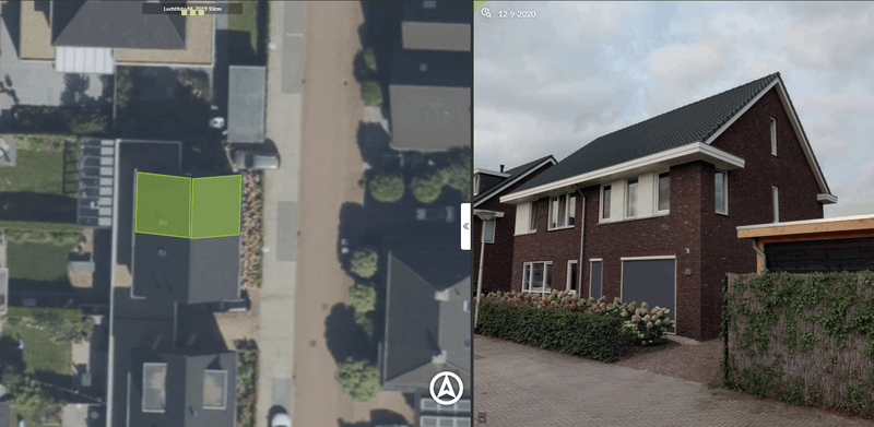

Mijn vraag
Ik heb een oost west dak opstelling en wil hier 15 zonnepanelen gaan plaatsen. 5 stuks op de oostzijde, komen boven een dakkapel en 10 stuks aan de westkant. Ik heb een 3 fase aansluiting en wil zo'n 4200 kwh gaan opwekken, iets meer of minder is niet erg. Ik heb verder geen schaduwwerking van de dakkapel of andere zaken.

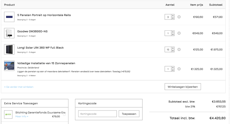

@Ronald en @Ronald nogmaals ontzettend bedankt voor jullie tips. Heb vandaag de offerte van solar bouwmarkt gehad. Afbeeldingslocatie: https://tweakers.net/i/wfNA5o-lVvaF4eoBR4332_bswW4=/800x/filters:strip_icc():strip_exif()/f/image/w3BtBerJ4IOSOhG0HvR3Guqv.jpg?f=fotoalbum_large
Scheelt behoorlijk wat centen met de overige aanbieders.

hzwoferink schreef op maandag 3 mei 2021 @ 21:25:
@Ronald en @Ronald nogmaals ontzettend bedankt voor jullie tips. Heb vandaag de offerte van solar bouwmarkt gehad. [Afbeelding]
Zit wel een bizarre fout in dat dat een 3 fase omvormer is. Valt me dan wel tegen.
  • PeeVv
  • Registratie: Oktober 2008
  • Laatst online: 23-06 20:00
lothar schreef op maandag 3 mei 2021 @ 22:14:
Jep, zou dat even laten vervangen voor een enkelfase Growatt MIN 3600TL-XE, zie de post van @AUijtdehaag dat een 3600 watt omvormer voldoende is. En eventueel de panelen nog vervangen voor de Longi Solar LR4-60HPB- 360M als dat past (zijn net iets groter). Meer Wp voor €25 per stuk minder. Scheelt nog eens €700 totaal :9

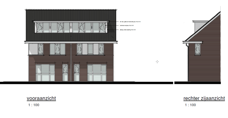

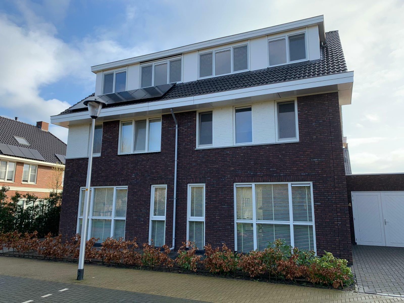

Hopelijk de laatste vraag. Naar aanleiding van @Gerco-M ben ik aan het kijken of ik meer panelen aan de oostkant kwijt kan. Zoals eerder aangegeven krijgen wij een dakkapel. Nu is daar nog ruimte aan de onderkant voor het plaatsen van panelen, zo'n 6 pannen ruimte. Maar nu vraag ik me af of ik daar schaduwwerking van ga krijgen. Onderstaand de tekening, dakkapel is over de volledige breedte van de twee woningen. Ons huis is het rechter huis.
Afbeeldingslocatie: https://tweakers.net/i/xANWEv61ZH8wyP-EEgAiyun5QzM=/800x/filters:strip_exif()/f/image/kySM0jGxV4nSoHQigaU2HRFW.png?f=fotoalbum_large
Dit is een vergelijkbare situatie elders in de straat, maar die hebben een andere orientatie.
Afbeeldingslocatie: https://tweakers.net/i/4hQYUIImmxTeFKefyVz4GiC8Y_s=/800x/filters:strip_icc():strip_exif()/f/image/Wv15QrlrHv8Ac6aBD8TBRGzT.jpg?f=fotoalbum_large
Als er geen schaduwwerking van de dakkapel komt dan zou ik de panelen gelijk kunnen verdelen over oost / west.
Alvast weer bedankt voor de reactie.

  • Gerco-M
  • Laatst online: 01:57
Gerco-M
mijn tornado res.
Vervelend ding hoor zo'n dakkapel ;)
Want als de zon op oost of zuid staat dan heb je wel leuke zon, maar iets meer west en het wordt al schaduw. Dus het rendement van die panelen wordt dan al wel een flink stuk lager dan de oost panelen boven het dakkapel. Ook vanwege de schaduw moet je oppassen met de string, of naar duurdere oplossingen gaan.
Dus als je het maximale uit je dak wil halen kan je het doen, maar het is zeker niet snel rendabel.
Kan je niet ten zuiden van de dakkapel er direct naast wat panelen kwijt? Als daar nog een paar meter dak zit is dat wel weer rendabel. Of zelfs op het dak van de dakkapel. Maar die krijgen wel een andere hellingshoek en moeten daarom wel weer op een aparte omvormer of iets dergelijks.
Anders zou ik gewoon boven de dakkapel alleen wat leggen op oost, en dan natuurlijk west volleggen, tot en met het laatste paneel dat past ;)
Weteringbrug ZO 9.900WpNW 6.270WpTotaal 16.170Wp — 5 x MHI L/L (SCM / SRK / ZSX)
