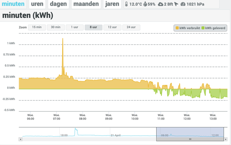

Dat eerste plaatje met die pieken, is dat een afgeleide? Wat meet je exact, meet je de stand in kWh of meet je de stroom in W?
Ik kan me indenken dat het interval te klein is en dat als je bijvoorbeeld elke 5 seconden meet er een afwijking ontstaat als de meetwaarden bijvoorbeeld (in kWh)
x.100
x.101
x.103
x.104
x.106
x.107
x.109
etc. zijn. Als je daarvan het verbruik afleidt is dat 1, 2, 1, 2, 1, 2 en dan krijg je die gekke grafiek te zien.
Het enige apparaat wat ik me kan indenken dat zo werkt is een inductiekookplaat. Als die niet op vol vermogen staat dan heeft die een dutycycle, gaat aan en uit. Bij mij in een interval van zo'n 5 seconden.
Verder zeg je dat het sluipverbruik van alle groepen af komt, dus dat als je één groep uitzet het sluipverbruik maar een beetje vermindert? Dat is erg vreemd, het enige wat ik me dan kan indenken is een probleem in de meterkast zelf.
Kun je van één groep alle verbruikers uitzetten (en 100% zeker zijn dat er geen verborgen verbruikers zijn) en dan iets testen? Of probeer eens iets te testen als je de draden van die groep (na de zekering) loshaalt.
Nee, ik differentieer niets, dat doet de meter zelf
mbt meterkast zelf, die is recentelijk opnieuw bedraad incl nieuwe automaten etc.
Goede tip mbt gebruiker , echter op dat tijdstip stond inductie niet aan. De indictieplaat heeft overigens een andere signatuur (in ieder geval die van ons) die haal ik er zo uit.
Wilke schreef op woensdag 21 april 2021 @ 09:14:
Vreemd topic. Jarenlang een verbruik dat zeker 8000 kWh hoger is dan gebruikelijk voor het soort huishouden, zonder apparatuur die dit kan verklaren. Dit kost je onnodig 2000 euro per jaar.
Het kan gezien de hoge cijfertjes niet anders dan triviaal zijn om dit door het selectief uitschakelen van groepen voor enkele uren, binnen op zijn hoogst dagen en waarschijnlijker binnen hooguit uren uit te vinden in welke groep dit gebeurt. Ook de groep met de koelkast of vriezer kun je prima enkele uren uitschakelen.
Sterker nog, als je een baseline verbruik hebt van bijna 1000 watt, dan kun je dit binnen minuten vaststellen door 1 voor 1 de groepen uit te schakelen en tegelijkertijd op het momentane verbruik te letten op de meter.
Dus, ik snap dit hele topic eigenlijk niet zo goed. Tot nu toe is de samenvatting: ik heb een probleem dat 2000 euro per jaar kost, maar ik wil de meest triviale stappen om te achterhalen waar dit aan kan liggen niet nemen. Ja, wil je het nou oplossen of niet?
Ik snap de opmerking en ja natuurlijk wil ik dit (hoge gebruik) ook oplossen, het topic en de vraag echter hebben betrekking op de 'vreemde'gebruiker die ik in de eerste post heb laten zien.

padoempats schreef op woensdag 21 april 2021 @ 09:21:
Je grafieken vind ik erg moeilijk te lezen. Wat is de x-as? Heb je hem ook met werkelijke tijdstippen? Op deze manier kunnen we er niks mee.
Als ik jouw verbruik + patronen hebt, zou ik zowel willen weten wat die pieken veroorzaken en mijn hele continuverbruik willen ontleden. Precies snappen wat hoeveel gebruikt.
Het apparaat weten die die pieken laat zien is leuk, maar daar zit je jaarverbruik absoluut niet in, daar is je basisgebruik debet aan. Ik zo 850-900 watt gemiddeld (zonder pieken), dat is op jaarbasis 8000 kWh. Dan komen al je extra gebruikers daarbij. Je verbruik is echt absurd gezien je berichten, maar vooral je base load.
Je hebt wel kans dat het apparaat dat al die pieken veroorzaakt ook het apparaat is met een mega base load. Ik lees al dat je niet aan je groepen wil zitten.
Wat ik zou doen:
- Weten wat het basis gebruik PER groep is. Dit kun je bijna instant weten, je logt al elke 5 seconde, dus je hoeft een groep maar 10-20 seconden uit te zetten om de terugval te zien. Even groepen doorlopen en de terugval (=basisgebruik) noteren.
- Weten welke apparaten achter elke groep zit. Dit moet je gewoon weten. Schrijf de zones op.
- Trek ALLE stekkers eruit die er even uitkunnen, zonder dat het het werk verstoort van je andere huisgenoten. CV ketel kan er wel uit, mogelijk enkele groepen voor ruimtes/apparaten die niet voor thuiswerken worden gebruikt. Echt bij van alles wat je kan zien stekker eruit. Boilers, cv, tv opstelling, koelkasten, alles. En dan weer naar je monitoring en zien wat dan je gebruik is. Als je gebruik niet zichtbaar gedaald is ... oei.
- Probeer een patroon te herkennen wanneer deze gekke pieken optreden, zodat je het kan voorspellen. Kijk vaak naar je live grafieken en als je het ziet optreden, dan gelijk in actie komen. Groepen even een voor een uit/aan om hem zo te spotten. De thuiswerkers moeten eventjes accepteren dat het stroom eraf gaat en op laptop verder werken ofzo. Of even pause nemen. Ik snap echt niet waarom je zo vasthoudt aan die groepen, waarschijnlijk wil je iets niet delen, dat is prima.
- Kijk of je een P1 meter kan gebruiken op je meter. Dan kan je veel meer details bekijken, zoals verbruik per fase.
x as is tijd, eenheid dagen (dus '1' is 24 uur).
mbt depatronen en het gebruik, ook al is het niet direct de braag van dit topic vind ik het natuurlijk wel fijn dat mensen meedenken.
Om een idee te geven van het bizarre van wat zich hier afspeelt nog wat recente data (van deze nacht, toen iedereen in bed lag...)
Afbeeldingslocatie: https://tweakers.net/i/7eZTveB6In9Xs1JnTFI2F9aJ7Hg=/full-fit-in/4000x4000/filters:no_upscale():fill(white):strip_exif()/f/image/Bfs5xQAsApz3WByLM4k34et6.png?f=user_large
0 op de x as is hedenochtend 0:00. Ik heb werkelijk waar geen idee wat de twee pieken en de stijle 'drop' om kwart voor 3 deze ochtend geweest zijn. Ook werkelijk geen begin van een vermoeden waarom de 'baseline' nu 1500 W hoger is als afgelopen dagen... Nogmaals, geen warmtepomp, en zover ik weet kan er geen apparaat uernlang 1000W verstoken zonder dat je dit toch echt moet merken. de drop van ongeveer 800 W was binnen een sample, dus binnen 5 seconden, iedereen lag allang te slapen...

Verwijderd schreef op woensdag 21 april 2021 @ 12:44:
Het echte besparen zit echter in je absurd hoge sluipverbruik, daarom gaat iedereen daar op in.
En dat sluipverbruik is waarschijnlijk ook super snel op te sporen omdat je niet hoeft te wachten tot je "apparaat" aangaat.
Je laatste grafiekje....1400w is absurd als sluip en 2200w ook....
Aangezien je zo goed als "real-time" kan meten kan je door groepen te schakelen binnen een paar minuten achterhalen waar dat sluip verbruik blijft. Waarschijnlijk is je enorme sluipverbruiker tevens verantwoordelijk voor je enorme pieken en dalen.
Overigens, link je slimme meter is aan bijv. Enelogic, dan zijn de grafiekjes ook meteen een stuk duidelijker ;)
[ Voor 12% gewijzigd door nooberke op 21-04-2021 13:00 ]

Verwijderd schreef op woensdag 21 april 2021 @ 12:53:
Oke dus om 3 uur snachts is er een grote drop, maar wanneer knalt ie dan weer omhoog? Zie je dat ook terug?
Geen idee hoe je precies woont, maar zou het kunnen dat iemand stroom jat? Klinkt bizar, maar het gebeurd echt :D
Verder tja zijn er oude apparaten in gebruik zoals vriezer(s), koelkasten etc.
Overigens snap ik niet waarom je niet gewoon stappenplan wat al vaak geopperd is volgt, breng je groepen in kaart en schakel uit/in per groep, dan moet je er toch echt zo achter zijn welke groep die hoge baseload veroorzaakt. Als ik 2000 euro per jaar aan sluipverbruik zou hebben, dan ging nu meteen alle stroom eraf om te gaan zoeken. Thuis werken of niet, dit is toch gewoon bizar verbruikt. Daarnaast kun je dit natuurlijk ook gewoon in het weekend op een dag doen.
Overigens over pieken, wat bij ons duidelijk pieken geeft is bijvoorbeeld de waterkoker :)
Je kan zo zien wanneer precies thee gedronken wordt op een dag :P
En ook de inductieplaat pik je er zo tussenuit :) vaatwasser idem.
[ Voor 23% gewijzigd door Martinusz op 21-04-2021 13:11 ]

Hoe laat ben je naar bed gegaan? Ik zou bijna zeggen ~2.15 aangezien dan TV, verlichting, etc uitgeschakeld worden, maar verlichting in badkamer ingeschakeld (de piekjes).
Je hebt niet toevallig een tropisch aquarium?
  • padoempats
  • Laatst online: 27-10 12:53
Automatische bewatering in de tuin? Een waterpomp gebruikt zo'n 800 watt namelijk
Nogmaals: zet op de X-as nou eens gewoon de tijd ipv dat in je comments te vermelden. Scheelt iedereen een hoop lezen / interpretatie :)
En doe eens een grafiekje over 2 dagen. Dan zien we ook weer wanneer het begint.
Verder: heb je toevallig ergens electrische vloerverwarming, in bijvoorbeeld de badkamer? Of de ramp naar een ondergrondse garage?
staan alle computers ook uit of blijven die aanstaan, of gaan ze bv in standby na x uur (lees na te gaan slapen die dingen erna ook uit terwijl je dus lag te ''slapen') ?
edit : overigens 1200+watt verbruik als je gaat slapen.. wacht ff tot iedereen in bed ligt en ram dan eens groepen uit tot er opeens 800watt wegvalt (want dat is blijkbaar je sluiper die opeens uitgaat)
een drop van 800watt ga je dan wel zien bij een van de groepen.
kan je gelijk gericht zoeken wat er op die groep staat

dus wat is dan het probleem om alle groepen op je diepvries / koelkast /arduino na 's nachts uit te schakelen?
ik ga er van uit dat er niemand 's nachts werkt, dus wat is precies het probleem?
dan zie je meteen of het gedrag blijft (dan weet je dus al in welke groep het zit). Zie je geen raar gedrag, dan zet je volgende nacht een extra groep niet uit. En de volgende nacht alle groepen behalve 3 enzovoort, tot je weet op welke groep het probleem zit.

Verwijderd schreef op woensdag 21 april 2021 @ 13:21:
Wanneer is de belasting van 800W gisteren aangegaan? Ergens overdag, 'verstopt' in de pieken en dalen van de zonnepanelen die (helaas) door de bewolking ook nogal wat dynamica in de data gestopt hebben...
Zet dan gewoon nu de omvormer uit. Dan kun je in ieder geval een gebruikspatroon genereren dat niet door zon en bewolking wordt beinvloed. Heeft niemand last van, behalve die paar kWh die je gaat missen. Maar zodra je weet wat het is, verdien je die dubbel en dwars terug.
Dus voor de absolute duidelijkheid, komend weekend, als iedereen hier NIET hoeft te 'teamsen'of google meeten ga ik eker weer een rondje groepen uitschakelen doen. Maar ook dan zie ik niet hoe ik een apparaat wat als iedereen al lang ligt te slapen besluit om aan of uit te gaan terwijl ik bij mijn beste weten niet zo'n gebruiker in huis heb.
Ook 's nachts kun je groepen uitzetten, bijvoorbeeld oven, inductie, boiler, wasmachine, etc. Heeft ook niemand last van.

Alhoewel bijv de CV ;s nachts niet zou mogen aanslaan ga ik die wel analoog loggen komend weekend. ANdere apparaten heb ik zo 123 nog niet op het oog hiervoor. Is ook een kwestie van volume, welk apparaat is groot genoeg om niet uit te fikken en toch 100én watt te gebruiken... Daarnaast was er een opmerking een pagina of 2 terug mbt virussen en mining. De enige apparaten met een discrete GPU zijn mijn 1 jaar oude MSI en mijn zoons 7 jaar oude ASUS.Beide voedingen kunnen (op basis van hetgeen op het typeplaatje aangegeven is) niet meer gebruiken als 200W. Lijktme toch echt onmogelijk dat een virus hier 100 Wat uit een laptop GPU staat te trekken of is dat op de een of andere bizarre manier toch mogelijk? :?
Kheos schreef op woensdag 21 april 2021 @ 13:24:
Dit ga ik vannacht dus doen.. Was machine, droger, plaat ovenen CV uitzetten...

Afbeeldingslocatie: https://tweakers.net/i/SXaEaBo4Xy9zDLhP3G6LfLgKkJc=/800x/filters:strip_exif()/f/image/j6TI1ByEJL7uOdbZ19cfVJWh.png?f=fotoalbum_large
even als voorbeeld als ik hiernaar kijk dan zou ik toch echt gewoon even stekkers gaan lostrekken van apparaten die nu niet voor werk noodzakelijk zijn en kijken hoever je het sluipverbruik kan terugbrengen.
ik ging dus doordat er wat usb stekkers in de muur stonden van 400watt idle naar 200-180watt idle (200 als de pomp van de koelkast aanslaat 180 bij idle) naarmate het meer daglicht geeft geven de panelen meer stroom en ga ik dus op een gegeven moment terugleveren.. waardoor de logging dus scheef gaat lopen om te meten..
ik zou inderdaad wat de rest roept eens de omvormer stopzetten en goed zoeken naar sluipverbruik.
dit op basis van dat jou slimme meter opbrengst en verbruik niet apart van elkaar ziet als ik naar je summiere grafieken kijk..

Señor Sjon schreef op woensdag 21 april 2021 @ 14:57:
Je geeft elke keer excuses om de meest simpele handelingen lang uit te stellen, maar geen antwoorden. :) Aan de andere kant kan ik je gezin inmiddels ook wel begrijpen dat als het al 16 jaar sluimert, ze niet opeens inzien dat er nu noodzaak is om het acuut op te lossen en zich niet los kunnen trekken van hun laptops om die reden.
Met je eerste punt ben ik het helemaal mee eens, nono heeft nu z'n aandacht gehad en kan vanavond gewoon met een goed gevoel gaan slapen.
Met het tweede punt, ben ik het absoluut niet eens, met de bedragen die genoemd zijn hebben ze maar even te slikken dat er even "ongemak" is voor ze en dat er een paar zaken getest gaan worden.
  • Plenkske

thijsderkx schreef op woensdag 21 april 2021 @ 14:58:
Nog iets wat nog niet is vermeld in dit draadje.
Heeft TS misschien tuinverlichting onder de grond ??
Als er draden bloot liggen kan het misschien zo zijn dat er geen direkt kortsluiting veroorzaakt maar het zou kunnen dan de grond genoeg weerstand heeft om de stroom te begrenzen. Je bent dan de grond aan het verwarmen. Zou misschien zichtbaar moeten zijn toen er veel sneeuw was gevallen en 1 bepaalde plek in de tuin sneeuwvrij zou zijn ivm met de warme grond.
Dat is best een interessante. In dat geval wordt er ook niks warm in je meterkast, toch ? Maar wat er aan de andere kant is aangesloten op die kabel zal niet werken lijkt me ?
Je haalde daarstraks een post (én mijn reactie daarop) weg aangaande iets wat niet ter zaken deed. Ik denk persoonlijk dat juist die factor wél eens de doorslag kan geven bij de rest van het gezin (tenzij de TS en z'n gezin écht in de situatie zitten waarbij het geld tussen de plinten omhoog klotst ). :+

Verwijderd schreef op woensdag 21 april 2021 @ 14:26:
Nee, zo eenvoudig is het niet, helaas.
Kinderen werken op hun eigen kamer, vrouw en ikzelf werken in een aparte ruimte los van het huis, om alleen al inetrnet achter te krijgen, zonder extra kabels te gaan trekken, heb ik 3 switches nodig die elk toevallig op een iegen groep zitten. Dus nee, ik heb niet slechts een groep nodig om te kunnen werken...
\Niet ieder huis is hetzelfde.
Je kunt toch van je telefoon een hotspot maken en daarmee aan de slag? In combinatie met een opgeladen laptop kun je gewoon 2-3h remote werken zonder gedoe. Bij t-mobile koop je unlimited data voor een dag voor 3,50 euro, dus ook databundel is geen argument, dat heb je dezelfde dag dus weer terugverdiend.

Jemig wat een veel te hoog verbruik joh. Is al vaker genoemd hier, maar oude apparatuur? Of heeft je koter de föhn elke dag aan? Kijk die game pc van je andere kind is na? Meet die maar eens uit qua stroom?

Agent47 schreef op woensdag 21 april 2021 @ 15:05:
Kan niet! Groepen kunnen ook niet uit!
maar dat wil @Verwijderd dus niet, want dan moet hij zijn infrastructuur overhoop halen ofzo.
Of die apparaten hebben een sticker die zegt da ze niet zoveel stroom verbruiken dus die kunnen het probleem niet zijn.
