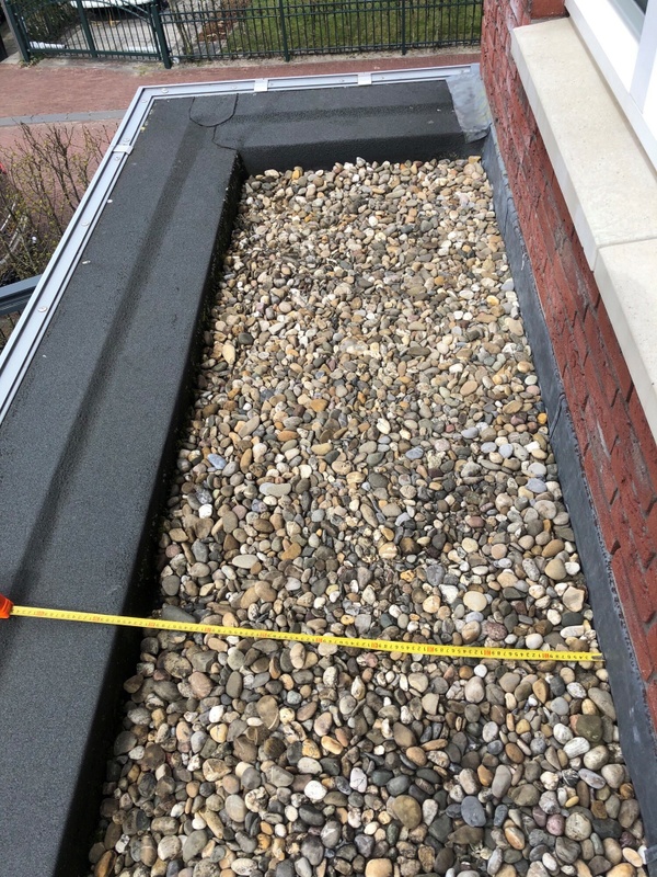

Is het mogelijk om een 3-tal zonnepanelen te plaatsen op een kleine uitbouw?
- Lengte woning 660 cm
- Diepte verlaagde uitbouw 8 cm
- Diepte (lengte) uitbouw 85 cm
Zie foto's voor meer info
De breedte van een zonnepaneel is meestal 100 CM, dus wellicht als deze 20% omhoog gezet wordt dat er opties zijn.
Wat denken jullie?

Wordt wel heel lastig denk ik. Kwa panelen moet het een beetje passen, en ook kwa montage weet ik zo niet wat het handigste is, of je het fysiek kan monteren aan de constructie, of montage systeem met veel ballast het beste is. Kwa omvormer, nou geen omvormer eigenlijk want dat lukt niet met de ca 3 panelen wat hier past, maar dan moet het dus een micro omvormer oplossing worden.
Installateurs houden altijd marge aan bij de randen, en dan gaat het zowiezo al niet passen denk ik. Als je het zelf monteerd, en het aardig laag houd en zorgt dat het of zwaar genoeg of goed gemonteerd is dan kan het praktisch wel denk ik. Let wel een beetje op dat regen er goed af kan lopen en kan gaan waar het moet gaan.
Als je de panelen wat meer schuin kan zetten past het kwa breedte beter maar dan kan het zijn dat het te hoog is en er een bouwvergunning nodig is of wat? Maar als dit aan de achterkant van de woning is zal het wel los lopen denk ik.
Dus het kan wel denk ik, maar zal wel een boel creativiteit kosten.
Kwa rendement en opbrengst weet je vast al dat direct naast het huis kwa schaduw en dergelijke je geen super opbrengst krijgt, maar het blijft nog zeker de moeite waard hoor, zeker als je het zelf kan doen. In elk geval de montage, elektra kan je dan alsnog misschien even door een elektricien laten doen. Afhankelijk van je eigen skills!

Zelf wat passends maken
Zelf (beton)schans maken voor zonnepanelen
Deze zijn 1000 breed (1981 x 1000 x 40)
https://www.jenm-zonnepan...black-72-cellen-perc.html
Ik gok dat het 39 Vmpp per paneel is
3x 39 = 117 Vmpp
https://www.jenm-zonnepanelen.nl/growatt-mic-750-x.html
Nominal voltage 120 V
https://solarnrg.nl/downl...watt-mic-750-3300tl-x.pdf

Of aan je gevel bevestigen?
https://www.valksolarsyst...en/kits/gevels/valkcanopy
Of hier eens kijken Niet standaard maten (smalle) zonnepanelen

Die wand montage ziet er wel ok uit.
Desnoods wat zelf maken wat ook hierboven geopperd wordt.
Weer mooie ideeen opgedaan.
Nu eerst warmtepomp fiksen zodat we de panelen ook echt nodig hebben.
