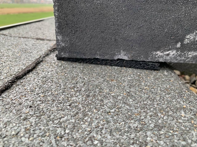

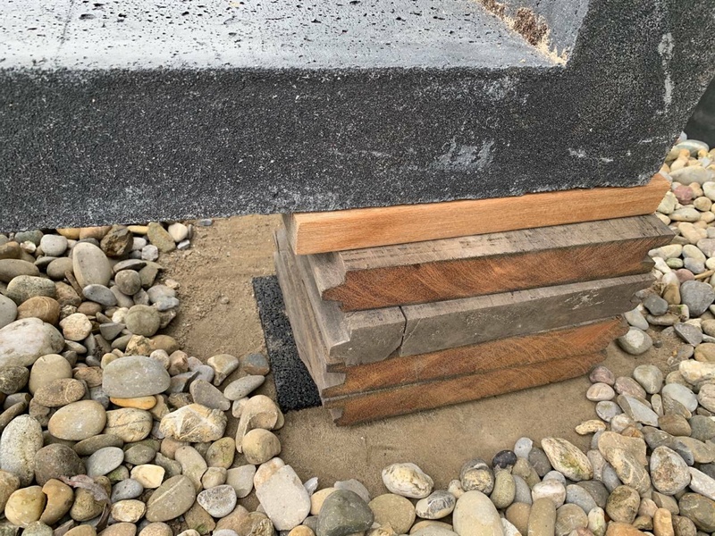

@Thijsmans Is dit uiteindelijk nog iets geworden :-) ? Ik bevind mij in nagenoeg dezelfde situatie namelijk.
Heb nu een betonsteun staan op de dakrand maar ik durf het niet aan ivm de wind.

rbnvdg schreef op dinsdag 21 februari 2023 @ 18:08:
Oordeel zelf :) Thijsmans in "Zelf (beton)schans maken voor zonnepanelen" Inclusief linkje naar het 3d-model van mijn schans.
Spoiler (op de foto overigens nog niet aangesloten): Afbeeldingslocatie: https://tweakers.net/i/Ba1-UWgmU5QlNOYtSXdhMBakkUE=/full-fit-in/4920x3264/filters:max_bytes(3145728):no_upscale():strip_icc():fill(white):strip_exif()/f/image/HS2Ox8nvufGnH42hpZX0x0IB.jpg?f=user_large
Begrijp ik, als ik de foto's zie. Je komt zo wel erg dicht op de rand. Bij mij staan de schansen in de bak, dus van het dak schuiven zal niet gebeuren. Daarnaast heb ik rails op mijn schansen geschroefd, en daardoor kan er ook niet één omvallen. Het staat op als een huis.
Verder is mijn uitbouw voorzien van een prefab dak-"bak". De opstaande rand is dus van een redelijk zacht schuim. Ik zou daar de steunen niet op laten leunen, want op zulke puntbelasting is het niet gemaakt. Weet natuurlijk niet hoe dat bij jou zit.
