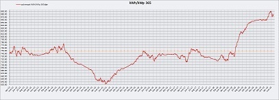

hier mijn opbrengst grafiek van meerdere jaren.
kun je goed zien wanneer ik problemen heb gehad, en wanneer ik heb vervangen voor panasonic.
(klick voor groter)
Afbeeldingslocatie: https://tweakers.net/i/qJWnaDzLZjWBjB6DvhR3uEdPZL8=/f/image/ccgic5X1pcJLROlMtZG48VTo.jpg
panasonic levert met mijn dak wel wat meer kWh op per Wp, maar dat maakt de prijs nog niet goed.
maar slecht doen ze het zeker niet. ;)
