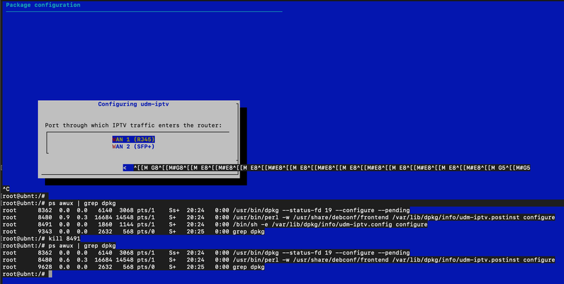

  • Darksprout
  • Registratie: September 2021
  • Laatst online: 16-02-2024
Hello everyone
After the latest firmware upgrade to 1.12.30 on UDMP I cannot reinstall udm-iptv as it fails with a locked blue screen when it runs the config section.
Running a grep on the processes allows me to kill them, but I cannot then run dpkg-reconfigure -p medium udm-iptv because it isnt fully installed now.
Has anyone else re-run the installer on latest firmware? Any updates needed @fabianishere
Its run flawlessly for almost 12 months and now I get this :(
I hope someone can help as the family will notice the missing KPN TV very quickly
Screenshot below
Many thanks

  • Rozz
  • Laatst online: 06-11 12:56
Rozz
I'm an Apogian!!
I have also upgraded the firmware, but i just re-created the symlink after copy/pasting the udm-iptv.conf back...so not using the installer.
Sorry i cant help out.

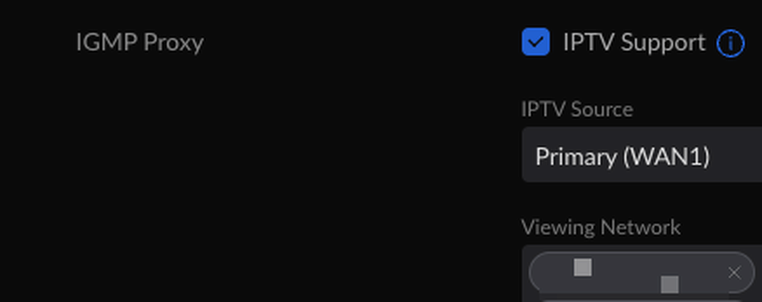

  • Cocytus
Ik had vanaf in ieder geval afgelopen zaterdag ook een issue, foutmelding 400 (verbinding verbroken); één seconde beeld/geluid daarna bevriest het en verschijnt de foutmelding. Bij zender wisselen hetzelfde.
Ik heb de configuratie uitgelezen en kreeg te zien dat er geen LAN Interfaces waren geselecteerd (zie hieronder). Het opnieuw runnen van het configuratie-script en het weer selecteren van de juiste LAN Interface (let op waar de asterix staat, selecteren met spatiebalk) loste het probleem op.
=== Configuration ===
WAN Interface: eth8
WAN VLAN: 4 (dev iptv)
WAN DHCP: true (options "-O staticroutes -V IPTV_RG")
WAN Ranges: 213.75.0.0/16  217.166.0.0/16
LAN Interfaces:
IGMP Proxy quickleave disabled: false
IGMP Proxy debug: true
[ Voor 36% gewijzigd door Cocytus op 05-12-2022 15:27 ]

In de recente update van de UNIFI network applicatie, versie 7.4.156, hebben ze nu ook support voor IPTV toegevoegd: "Added support for IPTV through IGMP Proxy (requires UXG or a UniFi Gateway Console)."
In mij UDMP zie dat er als volgt uit:
Afbeeldingslocatie: https://tweakers.net/i/7rKigJSwmPXOwZrHni1Ast9HlS4=/full-fit-in/4000x4000/filters:no_upscale():fill(white):strip_exif()/f/image/PMFpMRZz4A6EFkPybjHE7meI.png?f=user_large
Heeft iemand hier al (succesvol) mee getest en is het gelukt om dit werkend te krijgen zonder het script van @fabianishere?

Okay maar dan heb je het modem van KPN er tussen die beide VLANs aankan, ik maak geen gebruik van het KPN modem en haal glas direct naar mijn UDMP, dan is het nog (niet) mogelijk..
Mooi dat het voor jouw werkt :)

Begrijp ik daaruit dat het nieuwe vinkje waar hierboven over gesproken wordt niet helpt en Fabian z'n tool nog steeds nodig is wanneer je de UDM Pro rechtstreeks op het glas aansluit?
Ik loop wat versies achter omdat ik elke keer bang ben m'n IPTV te slopen en daarmee de woede van de baas op de hals te halen...
  • Huub-
  • Laatst online: 06-11 17:30
Robbaman schreef op donderdag 8 juni 2023 @ 09:01:
Klopt, script van Fabian is nog steeds nodig, als je geen modem gebruikt van KPN.
Fabian heeft het wel behoorlijk makkelijk gemaakt, dus die heb je er zo op staan.

  • Darksprout
@fabianishere with latest EA firmware on UDM Pro (UDM Pro v3.1.9) im getting an error. iptv always just reinstalls after each update but this one said:
/tmp/udm-iptv.config.LpIOai: 136: .: cannot open /usr/lib/udm-iptv/profiles/kpn.profile: No such file
udm-iptv failed to preconfigure, with exit status 2
Selecting previously unselected package igmpproxy.
(Reading database ... 103493 files and directories currently installed.)
Preparing to unpack .../igmpproxy_0.3-1_arm64.deb ...
Unpacking igmpproxy (0.3-1) ...
Selecting previously unselected package udm-iptv.
Preparing to unpack .../tmp.MJNyTLsljP/udm-iptv.deb ...
Unpacking udm-iptv (3.0.1) ...
Setting up igmpproxy (0.3-1) ...
Setting up udm-iptv (3.0.1) ...
Error with status check is:
● udm-iptv.service - IPTV support for the UniFi Dream Machine
Loaded: loaded (/lib/systemd/system/udm-iptv.service; enabled; vendor preset: enabled)
Active: activating (auto-restart) (Result: signal) since Thu 2023-06-15 13:13:52 CEST; 3s ago
Process: 1231194 ExecStart=/usr/lib/udm-iptv/udm-iptvd start (code=killed, signal=KILL)
Main PID: 1231194 (code=killed, signal=KILL)
CPU: 169ms
Anyone else struggling with this?

  • Polyphemus
  • Laatst online: 08:28
Darksprout schreef op donderdag 15 juni 2023 @ 13:17:
CPU: 169ms
I had the same problem on my UDR, but when running
udm-iptv reconfigure
it configures just fine.

  • robertobadjo
  • Laatst online: 02-11 20:43
Rozz schreef op dinsdag 1 augustus 2023 @ 16:51:
Dit was voor mij ook de eerste keer dat ik echt fysiek de stekker eruit moest halen, hiervoor was een "software" reboot genoeg.
En ja, @Robbaman precies wat Huub hierboven schrijft....je kan de update uitvoeren en dan script, daarna reboot wel/niet via stekker eruit/erin.
Wat ikzelf altijd doe voordat ik een update doe, eerst een restart/reboot, dan een backup, dan de update.
Helaas werkte deze optie niet voor mij. Ik blijf dezelfde error houden als ik de diagnose tool start.
MC-Router API already in use; Errno(98): Address already in use
Op github is deze error al gemeld.
Nou is het hier niet zo'n heel groot probleem want kan nog tv kijken via de LG webOS app.
zou kpn iets veranderd hebben kwa ip ranges in zijn iptv netwerk?
Suggesties wat hier te plaatsen
  • fabianishere
  • Laatst online: 20-09-2025
robertobadjo schreef op dinsdag 8 augustus 2023 @ 19:53:
Het lijkt erop alsof je IPTV support hebt ingeschakeld in de UniFi interface. Dat werkt niet tegelijkertijd met udm-iptv (zoals je kan lezen in de error)
  • robertobadjo
fabianishere schreef op dinsdag 8 augustus 2023 @ 23:42:
Je hebt gelijk. Heb die over het hoofd gezien.Het werkt weer.
THX! _/-\o_

Bor schreef op maandag 11 september 2023 @ 15:30:
Is de aanpak zoals beschreven in dit topic nog nodig of werkt KPN inmiddels ook via de native IGMP proxy in de UDM Pro?
Native proxy werkt niet. Je kan slechts 1 vlan op het wan configureren. Je hebt er 2 nodig voor TV/Internet
  • Bor
  • Laatst online: 07:39
Bor
Coördinator Frontpage Admins / FP Powermod
01000010 01101111 01110010
stormfly schreef op maandag 9 oktober 2023 @ 22:36:
Dank voor de verduidelijking. Dus de oplossing zoals hier besproken is nog steeds nodig begrijp ik. Werkt dat nog steeds stabiel gezien er meerdere (grote) firmware updates zijn geweest. Ik lees wisselende verhalen her en der.
[ Voor 15% gewijzigd door Bor op 09-10-2023 23:03 ]

adamnl schreef op dinsdag 15 augustus 2023 @ 12:36:
Bij mij werd er overigens niet moeilijk gedaan toen ik KPN als bestaande klant belde met de vraag om de oude box om te ruilen voor een nieuwe box en zo TV+ te verkrijgen vanwege het niet meer hebben van een internetkabel naar de oude box (de nieuwe ondersteunt Wifi)
Vraagje, heb je dan nog steeds dat script nodig? Dus werken die nieuwe kastjes ook met VLAN 4 op de WAN?

Overigens lees ik dit op de support website van Ubiquity, zeer recentlijk geupdate (1 december 2023):
https://help.ui.com/hc/en...-Gateway-IGMP-Proxy-IPTV-
Of was dit al bekend en werkt dat niet met KPN?
  • JungleJim
  • Laatst online: 22:10
jelleeelco schreef op dinsdag 5 december 2023 @ 11:32:
Ja, dat had ik inmiddels ook begrepen... kan dus best zijn dat mijn huidige iTV kastjes op unicast werken omdat ik er een switch tussen heb die dat hele IGMP snooping niet ondersteund.. (nooit geweten).
Je hebt meer nodig dan alleen een IGMP proxy en snooping.
Om multicast goed te laten werken moet je ook een bepaalde routering hebben en een WAN interface op VLAN 4. Beide zijn niet in te stellen via de Unifi UI dus vandaar nog steeds de noodzaak voor het script.
Zie stormfly in "UDM Pro met KPN FTTH"
