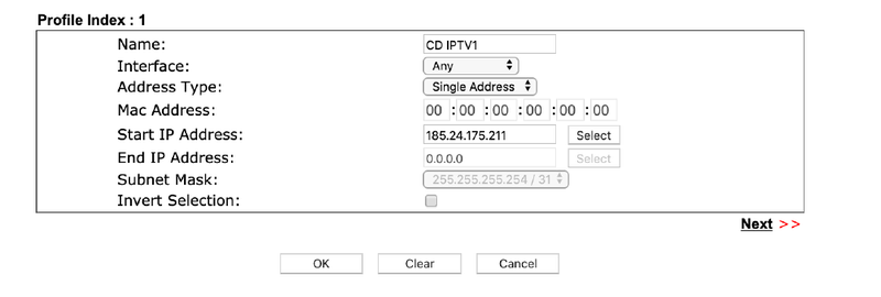

Is er trouwens een reden dat de WAN ranges bij jou staan ingesteld op “0.0.0.0/0”? Ik zou het afraden om die range zo ruim in te stellen, aangezien je dan mogelijk je netwerk voor meer dan alleen IPTV openstelt. Ik herinner ook dat IGMP Proxy (dat in de container draait) deze waarde nooit zo leuk vond.
Ik heb simpelweg niet genoeg gegevens gekregen van m'n provider om te weten in welke ranges IPTV valt.
Ze stuurden een screenshot met wat instellingen...maar als ik die overnam werkte het niet.
Afbeeldingslocatie: https://tweakers.net/i/lgaOcKoE_oPNnPpbcdHH2yL_qKo=/800x/filters:strip_exif()/f/image/qgq0bXsJ0EiVTHTS82njHbxK.png?f=fotoalbum_large
Ik had dus CIDR 185.24.175.211/31 toegevoegd.
  • bvk007
  • Laatst online: 21-11 07:54
Ok, nu werkt alleen br2 wel...
Ik ga glasnet nog even bellen voor de WAN range...want "any" ontsluiten is mi niet de oplossing idd
