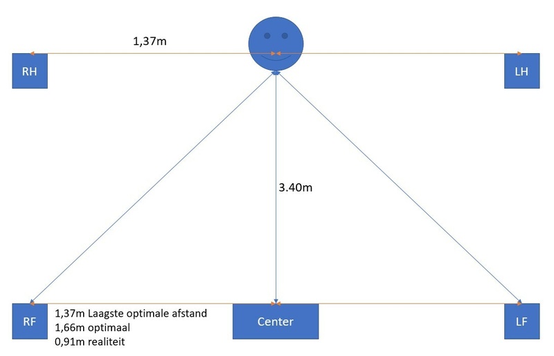

Recentelijk heb ik eindelijk inbouw speakers gekocht voor mijn woonkamer 'home cinema'. Nu ben ik niet perse een purist en is de ruimte bij de tv ietwat krap i.v.m een doorloop naar de keuken waardoor de linker front misschien wat te dicht bij de muur staat. Dat even om duidelijk te maken dat het van mij niet 'perfect' hoeft.
Echter nu ik de inbouw speakers heb, ben ik nog wat beter aan het kijken naar de plaatsing in het plafond. Het is een nep balkenplafond met gipsplaten er tussen. Als ik de specificaties van dolby bekijk voor 5.1.2, zie ik dat de plafondspeakers in dezelfde lijn moeten als de fronts. Jullie raden het waarschijnlijk al: de 'ideale' plek voor de speakers overlapt met de (nep)balken van het plafond.
Mijn vraag
Wat is nou het beste alternatief voor het plaatsen van de speakers? Zie hieronder de situatieschets.
Plafond speakers: B&W CCM632
Fronts, center + surrounds: Wharfedale Crystal 4
Subwoofer REL Q200E
Versterker: Onkyo TZ-NR656 E7011E
Foto's ter situatieschets (gemaakt met groothoeklens om de situatie wat beter aan te duiden, ziet er niet uit):
Afbeeldingslocatie: https://tweakers.net/i/Wi5X-gbkciP60yTopPqG52yXyYs=/800x/filters:strip_icc():strip_exif()/f/image/zfJ6w5MOKEGvlhmLpoBag74h.jpg?f=fotoalbum_large
(negeer even de deurtjes zonder scharnieren)
De speakers lijken niet in één lijn te staan op de foto, maar dat ligt aan mijn fotografeer skills. Je ziet hier boven ook de 'balken' van het plafond.
Afbeeldingslocatie: https://tweakers.net/i/HfqouGL_A-m704hoKLhDKBH0QKQ=/800x/filters:strip_icc():strip_exif()/f/image/lj8zeBPIWhjXhIFtP8KAQ1pz.jpg?f=fotoalbum_large
De rode lijnen zijn als het ware vanaf de fronts naar de achtermuur getrokken. Uiteraard wil ik de speakers ook niet tegen de balken aan plaatsen, maar wel een beetje van de randen zodat het er niet raar uit ziet als de speaker grill er op zit (zijn ook wit, dus vallen op zich waarschijnlijk niet heel veel op).
Nu was ik dus aan het twijfelen of ik het beste (als je van links naar rechts de banen nummert) de speakers kan plaatsen in baan 1 en 3 of 1 en 4, of misschien zelfs wel nog iets anders.
De dolby spec er op nagekeken, verder zou ik eigenlijk niet weten waar ik het antwoord kan vinden.

Even om een update te plaatsten.
Ik heb de boxjes geplaatst. Uiteindelijk ben ik de correcte afstanden van mijn fronts gaan berekenen met de Dolby spec. Wat wiskunde van vroeger opgerakeld met tangens en even uitgetekend. Hierbij kwam ik op het volgende:
Afbeeldingslocatie: https://tweakers.net/i/xyj68hrAqnqeKoG9Fv9k6gV69eU=/800x/filters:strip_icc():strip_exif()/f/image/aU8k0c54lOXkJpPkHzIR7SSF.jpg?f=fotoalbum_large
Afbeeldingslocatie: https://tweakers.net/i/8TTyNc48kEMPiZksaskl7UimgEQ=/full-fit-in/4920x3264/filters:max_bytes(3145728):no_upscale():strip_icc():fill(white):strip_exif()/f/image/4ySWkXeIgT4UCgOzilv2om61.jpg?f=user_large
Zo kwam ik uit op in foto's van OP baan 1 en baan 4. Alles aangesloten en het werkt. In eerste instantie wat gezeur (dolby vision werkte niet en netflix geluid ook niet). Alles opnieuw aansluiten en herstarten (misschien zat er een stekkertje niet goed?) verhielp het dolby vision probleem.

  • LuisjeNL
  • Laatst online: 00:20
Helaas deze niet eerder gezien, leuk optrekje zo!
Netflix en armos content is een beetje muah...
Wil je een beter gevoel krijgen bij de bubbel van geluid die het kan creëren dan moet je eens een Dolby Atmos demo bestand downloaden. Prima af te spelen met je shield.
Uiteindelijk zal de calibratie alles juist inregelen en is de Dolby labs kaart als 'perfecte' voorbeeld. Welke apparatuur heb je?
(1 en 4 zou ik ook gekozen hebben)
