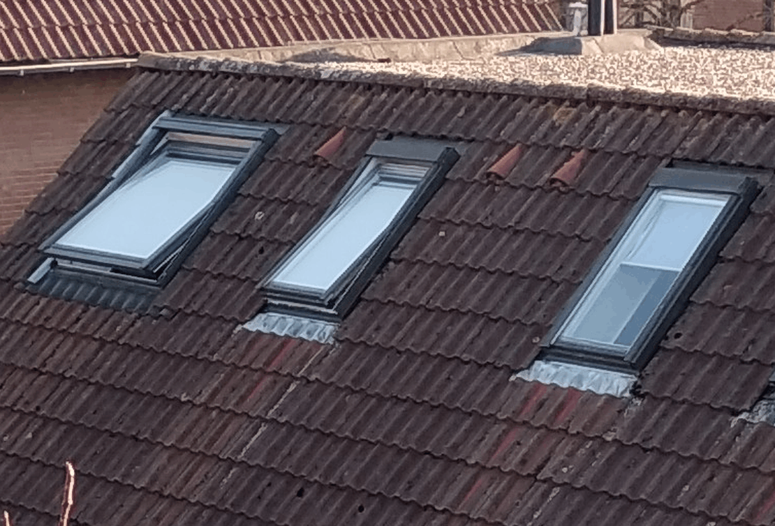

Om thuis aan fitness te kunnen doen wil ik graag turn ringen aan het plafond hangen. Mijn idee is om twee keilbouten met ogen in het plafond te monteren zodat ik daar de ringen aan kan hangen. Maar na een belletje met de ijzerzaak zit ik met meer vragen dan antwoorden. De meneer van de ijzerzaak had het over kanaalplaten, daar mocht ik hooguit een lamp aan ophangen.
Het probleem is dat ik niet weet of mijn plafond van kanaalplaat is gemaakt of niet. Wat ik wel weet is dat de woning van beton is gemaakt en het bouwjaar 1980 is. De buitenmuren en plafonds zijn keihard, alleen de boorhamer komt er door.
Moet ik mij nu zorgen maken over kanaalplaten of kan ik met een gerust hart keilbouten in het plafond monteren? Het gaat om het plafond op de bovenste verdieping, zie foto.
Advies over de maat van de keilbouten is ook welkom, daar wilde de man van de ijzerzaak geen informatie overgeven. Als er 100 kilo aan kan hangen en trekken zit ruim zat.
Advies over alternatief voor keilbouten is ook welkom. Het zou wel fijn zijn als boel in de toekomst weer uit het plafond kan.

Weet je zeker dat het plafond hier ook beton is? Gezien de schuine wand en bovenste verdieping lijkt een houtvloertje even waarschijnlijk.

45graden dak, met een vlak plafond afgewerkt, zit misschien nog een vliering in de nok? :)

Als je plafond van beton is, dan is het de vraag hoe dik beton dit is. Je moet er aardig diep in gok ik zo. Aangezien je plafond van je zolder niet gebouwd is om veel te dragen gok ik dat deze niet zo dik is.

Het gaat om de bovenste verdieping, de ene helft van het dak is plat en de andere helft is schuin. Hopelijk geeft de foto van de buitenkant meer duidelijkheid.

Als ik zo naar beide foto’s kijk dan lijkt je plafond heel dun.
Vanuit buiten zit er ongeveer een halve dakpan hoogteverschil met je dakraam en plat dak. En vanuit binnen ze je nog een leeg stuk tussen je dakraam en plafond. .
Zo n verdeeldoos is ook niet heel diep. Ik gok 4 tot 5cm?

Dat dak zweeft ook niet vanzelf. Onder je raam loopt een balk. Mijn vermoeden is dat er meer van dit soort balken lopen om het dak te ondersteunen. Je moet dus even uitvinden waar deze lopen.
Daar kun je zo'n schommelhaak inschroeven en als de balken te ver uit elkaar liggen koop je een OSB plaat die je aan de balken schroeft en schroef je aan de plaat vervolgens de haken.
Niks keilbouten gewoon goede houtschroeven gebruiken.

Er lopen inderdaad een aantal houten balken, die zitten met flinke bouten vast aan de stalen balken. Gezien ik beter niet in het plafond kan boren ga ik kijken hoe en wat ik met de balken kan.
