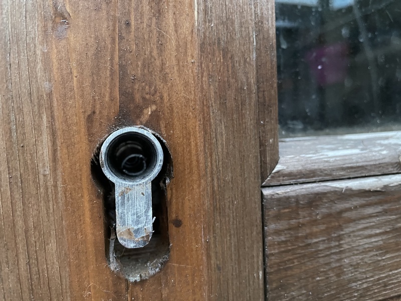

Vanmiddag heeft mijn dochter de deur van onze schuur gesloten met sleutel. Ze kreeg de sleutel er niet uit dus heb ik er net uitgehaald. De sleutel zat nog deels gedraaid dus het koste me aardig wat kracht om de sleutel eruit te trekken. Gevolg, de halve cylinder dondert er uit inclusief pinnetjes :/
Afbeeldingslocatie: https://tweakers.net/i/W7UF14zzlNY2IkCe6Xl5Bb7wlLU=/800x/filters:strip_icc():strip_exif()/f/image/4MJyCXBsgfBEJLRVxD6TSsQ3.jpg?f=fotoalbum_large
Nu heb ik nog een reserve cylinder die ik er in kan zetten dus de kapotte cylinder moet eruit.
Probleem: ik krijg de cylinder er niet uit.
Aan de andere kant van het slot zit nog wel een werkend sleutel gat maar ik krijg de sleutel er niet ver genoeg in om de cylinder rond te draaien.
Afbeeldingslocatie: https://tweakers.net/i/ADhsyPuUsODyG0VLQ99-WG2pLLw=/800x/filters:strip_icc():strip_exif()/f/image/9ZLtdu3Ndag590oTXQATzefN.jpg?f=fotoalbum_large
Nu ben ik gaan pielen in de kapotte kant van het slot maar ik krijg de sleutel er met geen mogelijkheid verder in :(
Nog weet ik dus niet hoe verder te gaan. Iemand een idee?

Beide zijden een griptang of combinatietang bahco erop en de cilinder breken door beide zijden te pakken sloop je het slot en deur niet.

Google even op: cilinder afbreken bulgaarse methode . paar minuten werk

Als er aan de andere kant ook een sleutelgat (of knop) zit, kun je de interne cilinder waarschijnlijk nog steeds een stukje draaien zodat de cilinder er uitkan.
edit, beter gelezen, dat werkt dus in dit geval helaas niet meer...
Als je het risico op een kapotte sleutel kan lopen, lees je hebt nog genoeg reserversleutels, kun je proberen de sleutel aan de "goede: kant er een beetje verder in te tikken met een hamer.
Nu wordt de sleutel tegengehouden door de gebroken resten van de andere cilinderhelft.

Het is niet een stevige deur, het lijkt me goed mogelijk dat als ik deze methode toe pas dat ik ook een nieuwe deur nodig heb. Het slot valt overigens in een tweede deur en niet in een stevige deurpost.
@Simba ik kan het proberen tot op zekere hoogte maar zoals ik hierboven al aangaf, het is niet de meeste stevige deur. Daarnaast ook een vrij dunne sleutel.

Of lekker beuken, griptang er op, combinatietang, met een beetje grof geweld lukt het ook wel als je het persé wilt doen.

Als de pinnetjes er uit zijn kun je dan niet dat palletje recht zetten met een platte schroevendraaier?

Je zegt dat hij nog deels gedraaid zat, dan kun je misschien geluk hebben dat de cilinder al in de verwijderbare positie staat. Maar ik ga ervan uit dat je dat al geprobeerd hebt?

3mm van het puntje van de sleutel afslijpen/afzagen zodat de sleutel er mogelijk wel inpast?

uitboren, met klein boortje beginnen

Makkelijkste oplossing: Schroef waar je cilinder mee vast zat er terug in zetten, dit word je breekpunt en dan een stevige tang op je cilinder en met een korte stevige ruk afbreken. Hier is niet zo heel veel kracht voor nodig. De kans dat je deur beschadigt is gering. Mocht je slot beschadigen haal dat er uit en plooi je het weer terug in zijn vorm.
McGyver oplossing: Stokje rondhout, beetje taps toeloepend voorzichtig in het gat kloppen en hopen dat je grip krijgt op die 2 halve schaaltjes (daar zit een palletje aan dat je slot bediend) en proberen te draaien.
Edit. Aangezien de cilinder al vast zat is de kans ook aanwezig dat je slot al kapot is, maar daar kom je pas achter als het slot er uit is.
Ik weet niet waar je woont, maar als het in de buurt is wil ik best even komen koekeloeren.

Met een diamantboortje door het lange gedeelte onder het sleutelgat boren. Je gaat dan door de veren heen die er in zitten zodat de palletjes wegvallen. Dan zou je de sleutel moeten kunnen draaien.
Zo heb ik in ieder geval eens mijn garage weer open kunnen krijgen :)

De cilinder steekt ruim ver genoeg uit de deur om deze af te breken. Zet er een bahco of tang op aan de kant die het verst uit de deur steeks, en dan buigen door de bahco in het horizontale vlak heen en weer te bewegen. Evt de andere zijde ook vast pakken met een tang. Als het een niet al te high end cilinder is dan breekt deze al snel af, en komt alles eruit.
Instructies op YT. YouTube: Zo gaan inbrekers te werk!

Griptang of bahco verstelbare moersleutel erop en een paar keer wiebelen moet het oplossen. Op het oog lijkt het geen heel sterke cilinder.

Problem solved. De tip om twee Bahco’s er op te zetten werkte. Het was weliswaar maar één Bahco en een verstelbare sleutel maar het werkte wel en het ging nog vrij eenvoudig.
Nu een wat stevigere cylinder erin en we kunnen weer even vooruit.
