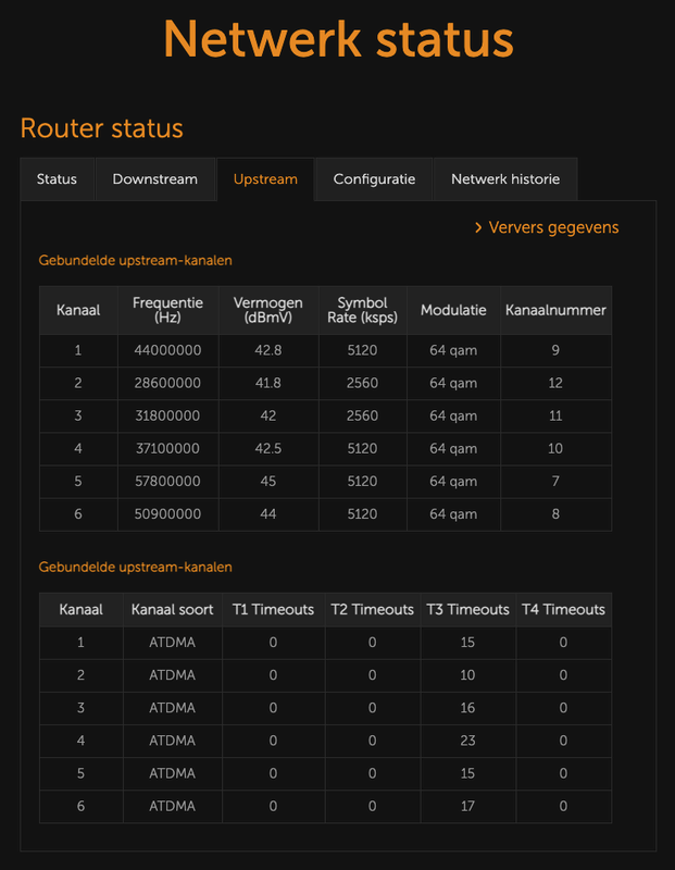

  • laptopleon
  • Laatst online: 21-11 23:37
Masimo schreef op donderdag 11 maart 2021 @ 20:55:
Upstream waardes: Geavanceerde instellingen / Hulpmiddelen / Netwerkstatus / Router status / Upstream
Afbeeldingslocatie: https://tweakers.net/i/47_RaqPQrCaPrqfGtwN99nm1oSs=/x800/filters:strip_exif()/f/image/H3r9p9Cy933zSzneMpX9F0nS.png?f=fotoalbum_large
En wat geeft de T3 en T4 Timeouts teller aan?
Als die aantallen hoog zijn, is dat meest waarschijnlijk de reden dat je modem eruit vliegt / reboot.
Die staan er bij, maar wat is hoog? Ik heb geen idee of 23 hoog is of laag..
Op de Downstream tab kun je ook nog kijken naar de Fouten voor RS en Fouten na RS
Bij deze. Ook weer geen idee of dit gezonde cijfers zijn, kun je daar iets over zeggen?

  • Masimo
  • Laatst online: 22-11 21:44
Het aantal T3 timeouts is wel redelijk hoog. Als er een aantal vlak achter elkaar voorkomen, dan kan het modem er inderdaad voor kiezen om te rebooten. Ik heb hier zelf op één van de (bij mij 4) upstream kanalen 25 T3's, maar ik heb geen enkele last van uitval of reboots.
Veel T3's (en T4's) zeggen iets over het upstream signaal. Ik zou bijna zeggen dat er bij jouw iets mis is.
Al zijn de upstream vermogens niet te hoog. De verhouding tussen fouten voor en na RS, zo'n 10:1 is ook niet alarmerend. Ik zie bij mezelf af en toe een voor/na ratio van 1:100 (andersom dus) en toch draait alles prima.
Wilde gok: als je AOP in de meterkast zit, is de aarding van het AOP goed voorzien?
