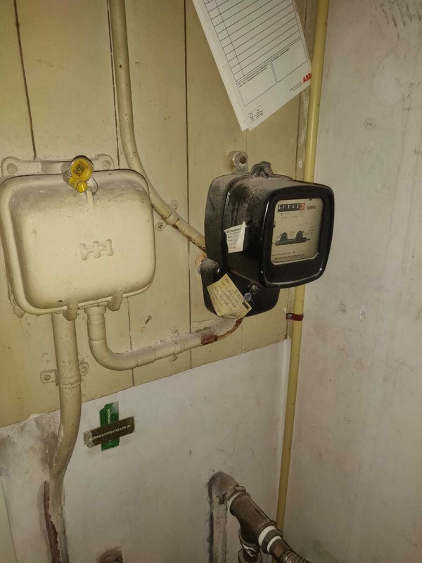

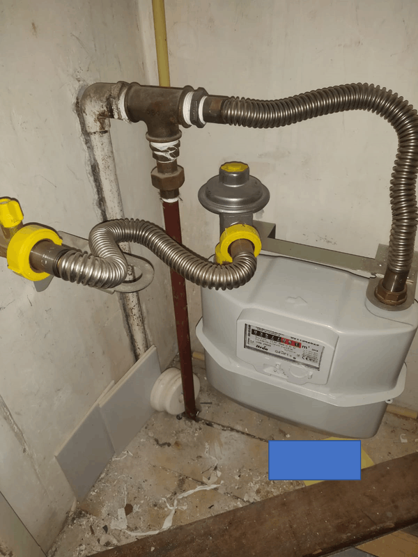

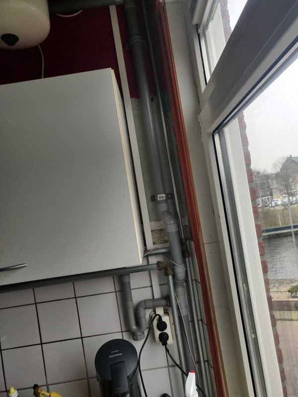

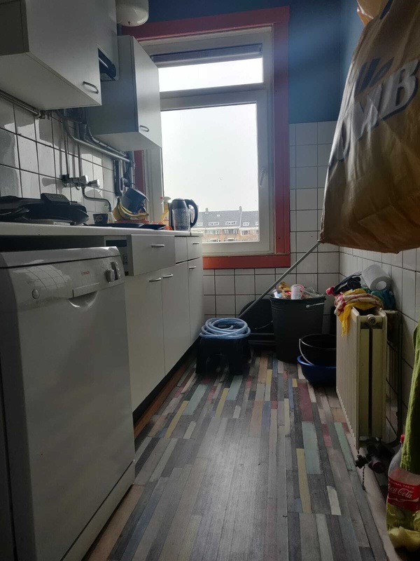

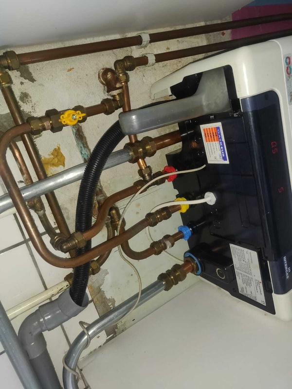

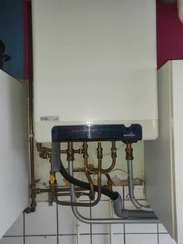

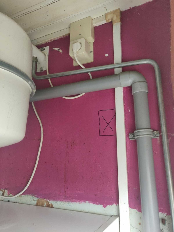

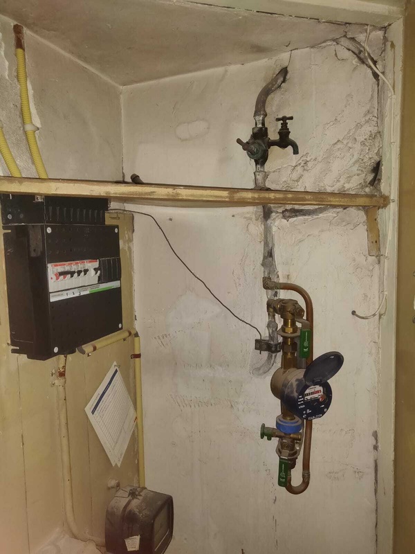

Hallo allemaal,
Na even te hebben gegoogeld kwam ik erachter dat mijn CV ketel moet worden bijgevuld.
Ik weet nu ongeveer hoe dat moet alleen heb ik geen flauw idee waar ik de slang op moet aansluiten en of ik de juiste slang heb.
In de bijlage vinden jullie een aantal foto's ik hoop dat jullie mij hierbij kunnen helpen want een loodgieter inschakelen is een beetje zonde denk ik.
Alvast bedankt en ik hoor het graagAfbeeldingslocatie: https://tweakers.net/i/i90w5V0cK9OLshdwe2Q9e253XwE=/x800/filters:strip_icc():strip_exif()/f/image/dL7rTMsis44TpaQDIcv89YjU.jpg?f=fotoalbum_large

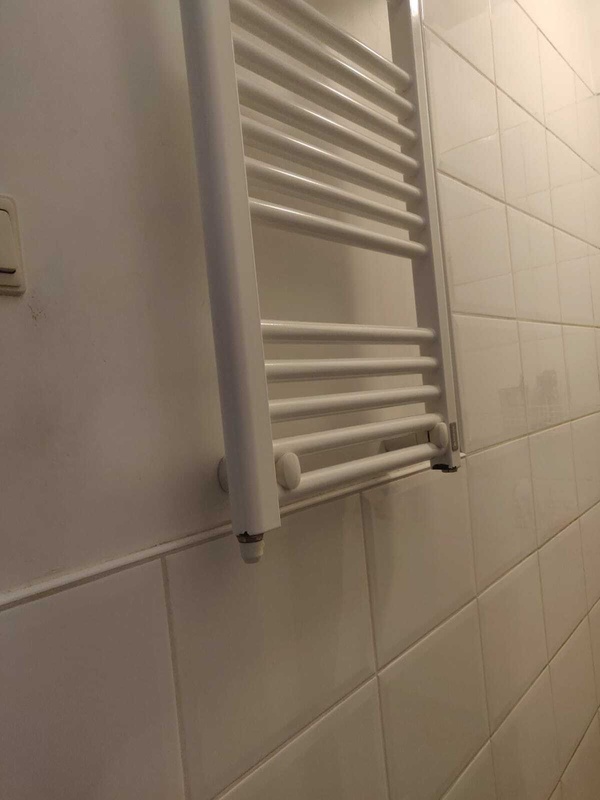

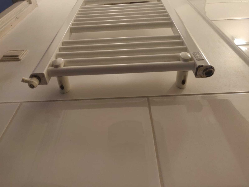

Ik gok dat je op de badkamer ook een verwarming hebt hangen. Grote kans dat er daar een bijzondere aansluiting op zit met een aanvul-ventiel.

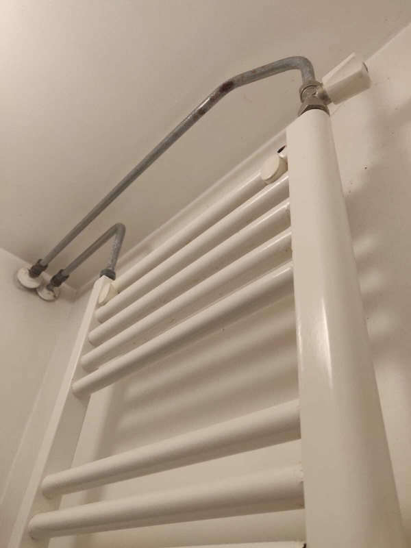

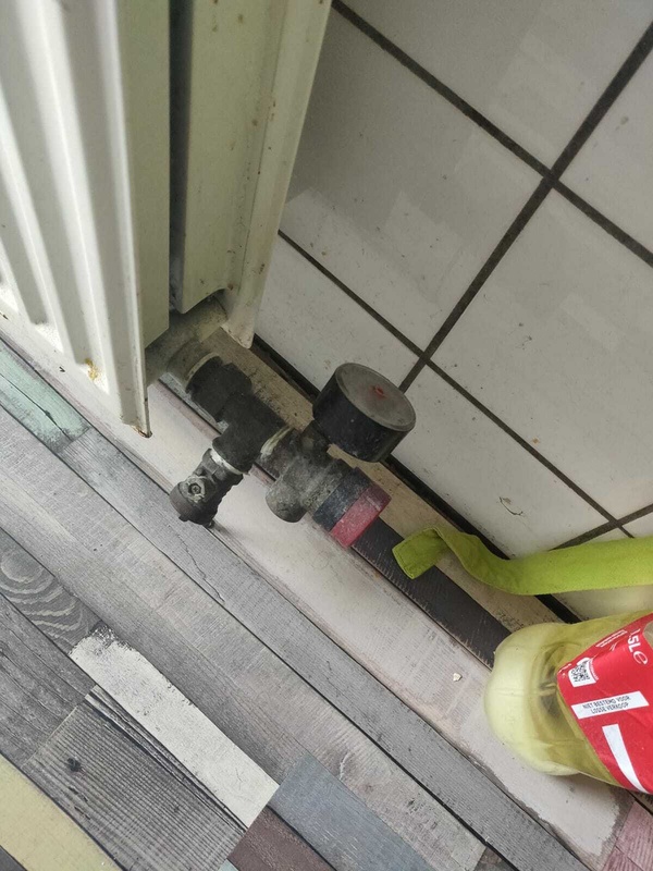

Deze bedoel je misschien?
Afbeeldingslocatie: https://tweakers.net/i/XIwatCBkc0lkigYsQLDxs1aU0BE=/x800/filters:strip_icc():strip_exif()/f/image/kNcIXjgqwkbaeFQb3yHpqG9E.jpg?f=fotoalbum_large

Volg al je radiator leidingen en zoek naar zoiets:
Nummer 1 op de foto:
Afbeeldingslocatie: https://www.bromlewe.nl/content/26908/pages/clnt/39_org.jpg?width=950&scale=both
Soms zit hij op de expansievat:
Afbeeldingslocatie: https://www.klusidee.nl/Forum/userpix/17918_foto_1.jpg

com2,1ghz schreef op woensdag 10 maart 2021 @ 09:38:
Yes, bij mij moet ik de rode knop openzetten, en de kraan van de slang die naar die rode knop gaat open draaien (glas eronder want het lekt altijd een beetje) en als hij op 1.6 bar staat is het volgens mij goed, dan draai ik de kraan dicht en de rode knop ook dicht.
Bij mij is die slang ertussen overigens wel geel.

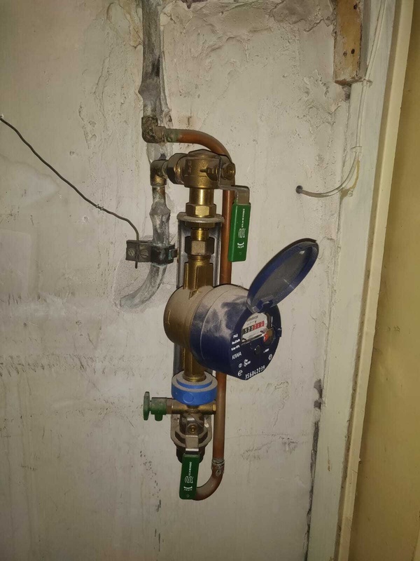

Plaatje 1 + 2 is meterkast en watermeter + afsluiters. Hebben beiden niets met de CV te maken.
3 is gasmeter. Heeft ook niets met CV te maken.
6 is elektriciteitsmeter. Heeft ook niets met de CV te maken.
Op geen van de foto's zie ik een installatie om de CV te vullen. Daarvoor zijn er 2 kranen/afsluiters in de buurt van elkaar, waar je dan een slang tussen kan aansluiten. Vaak is die slang daar ook in de buurt te vinden!

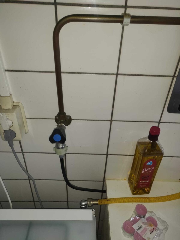

  • tim.guest
  • Registratie: Maart 2021
  • Laatst online: 05-06-2021

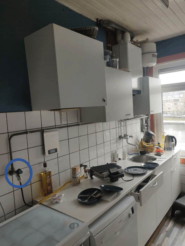

Zou het deze kunnen zijn?
Let aub niet op de troep :P
Afbeeldingslocatie: https://tweakers.net/i/Y8xmEAfugMAoUMviASzdaDx2_To=/x800/filters:strip_exif()/f/image/lrbB324MLTTwUyjaj4XFxfV2.png?f=fotoalbum_large
nee die is voor de wasmachine (die heeft ook water nodig ;) )
Geen huisbaas die je ff kan helpen?
  • Arn0uDz
  • Laatst online: 23-10 20:22
Dat is de aanvoer voor je vaatwasser.
  • DropjesLover
  • Laatst online: 00:49
DropjesLover
Dit dus ->
tim.guest schreef op woensdag 10 maart 2021 @ 09:49:
Nee, dat is gewoon de waterkraan voor je vaatwasser.
Die zit niet aangesloten op je cv-circuit.
Je zou van daar wel een slang naar een radiator (met een aftap-kraantje) kunnen leggen en zo water bij de cv te drukken. Echter, je moet ook de druk in de gaten houden.
Vreemd dat je niet zo'n vul-kraantje in het leidingwerk bij de cv-ketel hebt hangen, dat is de standaard plek...

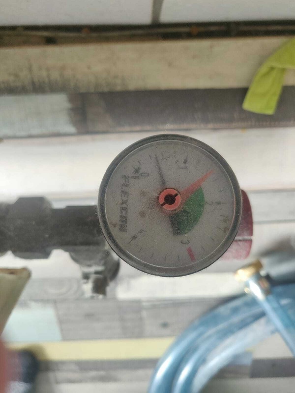

Ik mis daar overigens ook de manometer voor de waterdruk. Zo'n ding er in draaien kost ook geen drol :/
[ Voor 6% gewijzigd door DropjesLover op 10-03-2021 09:52 ]

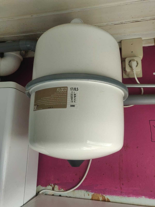

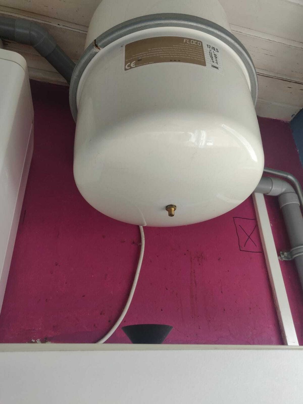

Rechtsboven zit het expansievat. Wat voor aansluitingen/leidingen zitten daar omheen?

Dit type ketel geeft de druk aan als je hem uitzet, dus een aparte meter is niet nodig.
  • tim.guest
Afbeeldingslocatie: https://tweakers.net/i/WypX2itmYHonJwnY9WbmQLSZMlQ=/x800/filters:strip_icc():strip_exif()/f/image/xUo8y8cQo2KXbykl0jHjjyFk.jpg?f=fotoalbum_large
Afbeeldingslocatie: https://tweakers.net/i/JwEGPm-WQw2690CeZAkqBi--PdY=/x800/filters:strip_icc():strip_exif()/f/image/7HbUai8hHpLtDlFTL0tJEozp.jpg?f=fotoalbum_large
  • cverkooyen
  • Laatst online: 23:28
En rechts van het vat waar die leiding heen loopt?

  • FRANQ
  • Registratie: Juli 2017
  • Laatst online: 23:05

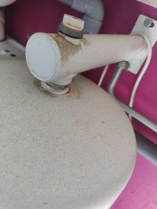

Linksonder zit volgens mij de bijvul tuut.
Tuinslang op met een slangklem.
Andere kant aan je douchekraan.
Vierkante dingetje open draaien op het kraantje linksonder op je kachel.
Douchekraan open.
En iemand stop laten roepen als de ketel tussen 1,6 en 2 bar aan geeft.

FRANQ schreef op woensdag 10 maart 2021 @ 10:00:
Douchekraan open.
Helaas, dat is de aftapkraan

  • FirePuma142
FirePuma142
Sergius Bauer
Nondeju wat een hobby-bob-deluxe-kauwgom-en-plakband-installatie :o
Heb je wel eens een brandveiligheidsinspectie gehad?
Douchekraan open.
Afbeeldingslocatie: https://tweakers.net/i/HVCZ7vnbVMeiwkzVzHtOXok5qsE=/800x/filters:strip_icc():strip_exif()/f/image/a9T65axtO0cWMfiDjvc8ADVz.jpg?f=fotoalbum_large
Afbeeldingslocatie: https://tweakers.net/i/Uzs7FV034ZxP8BVV0c1UVB6OlRM=/x800/filters:strip_icc():strip_exif()/f/image/U7z7wnosVEW4LwxZhq3S4Wn6.jpg?f=fotoalbum_large
  • com2,1ghz
  • Laatst online: 22:37
Douchekraan open.
Dat is de aftapplug als je hem leeg wilt laten lopen. NIET bedoeld om te vullen.

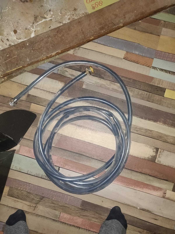

  • tim.guest
_JGC_ schreef op woensdag 10 maart 2021 @ 10:01:
Nee. Je ziet duidelijk allemaal losse leidingen en geen verbinding. Er zijn wel speciale montageblokken met geïntegreerde bijvulkraan die je alleen hoeft open te zetten, maar die is hier niet gemonteerd. Gele kraan is de gaskraan.
Ik vermoed dat er onderop een radiator ergens een vulaansluiting zit. Heeft @tim.guest wel een slang om mee bij te vullen?
hahah is dit een juiste slang, die lag hier al voordat we hier kwamen.Afbeeldingslocatie: https://tweakers.net/i/lHwQMQ1YE8QFRKAqfaMnent8J8o=/x800/filters:strip_icc():strip_exif()/f/image/bvaoNoKycegpxAnxDU2U3wgk.jpg?f=fotoalbum_large
  • cverkooyen
Ja, nu bij alle kranen in huis kijken of hij erop past en of er dan in een straal van de lengte van de slang een radiator / leiding zit =)

Is dit niet een rechtstreekse aansluiting op het water, in dit geval met de gele aansluiting? Dat zou beteken dat het draaien van de gele schakeling de ketel zou bijvullen. Zie je volgens mij wel vaker, rechtstreeks op de wateraansluiting.
Rechtstreeks aangesloten op het waternet mag vziw absoluut niet, daarmee kun je allerlei verontreinigingen in je leidingwater krijgen.

Je moet het zoeken in een aansluiting waar je een slang op kan aansluiting (zoals die naar de wasmachine, misschien is dit het zelfs wel.. en moet je die losmaken om de CV bij te vullen). Feit is dat je eerst op zoek moet naar waar je deze dan op zou kunnen aanlsuiten (incl kraantje om de toevoer door te laten). Ik verwacht dat die inderdaad bij je expansievat (witte bol), in de buurt zit.
zie dat je de slang hebt gevonden... en nu kijken waar deze aangesloten kan worden idd.

De leidingen in jou huis zijn gedeeltelijk van lood. Ik zou je adviseren om het water zo minmogelijk te drinken.
https://www.rivm.nl/drinkwater/loden-leidingen

tim.guest schreef op woensdag 10 maart 2021 @ 10:04:
hahah is dit een juiste slang, die lag hier al voordat we hier kwamen.[Afbeelding]
Dat is de juiste slang ja. Nu op zoek naar een aansluiting waar je die op kunt draaien. Zal afgedekt met een dopje zitten over het algemeen.

zit er een radiator in je keuken? mogelijk zit de bijvulaansluiting daarop.

De algehele warboel aan leidingen doet mij vermoeden dat de huisbaas zelf alles opgehangen heeft, dus zou mij niet verbazen als er geen "officiële" vulopening is.
Overigens krijgt @tim.guest water via loden leidingen, zie de foto waar de watermeter op straat.

Eigenlijk ben je op zoek naar een T-koppeling die er zo uit ziet:
Afbeeldingslocatie: https://www.klusidee.nl/Forum/userpix/69480_IMG_1482_1.jpg
Dit is een (simpele) vulkraan.
Als je al je leidingen even langsloopt zou die er toch echt op moeten zitten ergens.
Dan kan je je slang aansluiten op de kraan die naar de vaatwasser loopt (eerst dichtdraaien), en de andere kant van de slang op je vulpunt.
Grote kans dat je vulkraan binnen een slanglengte van je vaatwasser aansluiting zit.

De grote zoektocht is begonnen.
Deze zeker ook niet?
Afbeeldingslocatie: https://tweakers.net/i/bVNmX6RklSlt8WZRmzBUQgt1q2g=/x800/filters:strip_icc():strip_exif()/f/image/AoEwGh2ws8XlqtNoR7nahCio.jpg?f=fotoalbum_large

  • FRANQ
tim.guest schreef op woensdag 10 maart 2021 @ 10:11:
Nee dat is om de luchtbalg op druk te kunnen zetten

Volg de zilveren CV leidingen. Het moet in de keuken, badkamer of WC zitten.

Bekijk al je radiatoren... vrijwel zeker zit er daar ergens een met een vulplekje

Zoeken naar een radiator die onderstaande kraan heeft:
Afbeeldingslocatie: https://www.warmteservice.nl/medias/product_images_zoom/1_M_Geenmerk_46952005_jpg_zoom.jpg?context=bWFzdGVyfHByb2R1Y3RfaW1hZ2VzX3pvb218Mjg1NjV8aW1hZ2UvanBlZ3xpbWFnZXMvem9vbS9oNzMvaGU0Lzg4NTkzMDA0NjI2MjIuanBnfDM4ZjA5Nzg5NzZkY2JlOTZmYmU3YTA3ZmY0YzI5NjBkNDExMGExZjI3OTQ0ZjFmZDljMmRmMTIwYTljYmJjOWY
Een variatie op de kraan van de reactie van dragonhaertt.
Aan de bijvulslang te zien kan je een van de uiteinden direct op het rechter deel van de kraan in het plaatje schroeven. Die koperen messing nippel lijkt me niet niet van toepassing.

Waarom denk je eingenlijk dat je de CV moet bijvullen? Wat was de aanleiding van je Google zoektocht :-)
  • tim.guest
pbertens schreef op woensdag 10 maart 2021 @ 10:22:
Afbeeldingslocatie: https://tweakers.net/i/LRbv7EkVjO0WLuB_GXXzROWPhfk=/x800/filters:strip_icc():strip_exif()/f/image/Ii7ybIdakeMu7qpdj2lKKMNO.jpg?f=fotoalbum_large
melding 0.5

*Vaak* zit er ergens in je systeem ook een analoge drukmeter. Kan je gelijk de druk aflezen. Dat gaat vaak beter dan op de ketel zelf.
Afbeeldingslocatie: https://tweakers.net/i/3UI9FBjCB0Ptq9vu_HtoDU6iOGo=/full-fit-in/4920x3264/filters:max_bytes(3145728):no_upscale():strip_icc():fill(white):strip_exif()/f/image/Xz71vzfnOKs5b1Pw6VEsxr7c.jpg?f=user_large
Er vlakbij zit ook *meestal* de vulkraan.

  • tim.guest
Afbeeldingslocatie: https://tweakers.net/i/pyzGKMoRYTrEdmm9oNAueZ1oHY4=/x800/filters:strip_icc():strip_exif()/f/image/Q8iIhznPxToDuKUiOtLZwGDt.jpg?f=fotoalbum_large
Afbeeldingslocatie: https://tweakers.net/i/cWvvFCjrQHDZ0sb4H5FK25o4vRw=/x800/filters:strip_icc():strip_exif()/f/image/0KvG1NG7OpGLiXyJa0IUkQKM.jpg?f=fotoalbum_large
Ladies and Gentlemen: we got him?
  • Magic6399
Ernemmer schreef op woensdag 10 maart 2021 @ 10:28:
Ik zou even een handige kennis vragen of hij/zij het jou even ter plekke wilt uitleggen.
Dat lijkt mij ook een veilige oplossing. Vraag het aan iemand die er íets meer vanaf weet. Dan weet je voor volgende keer wat je (veilig) kan doen! :) Straks draai je iets verkeerds open, of niet goed dicht en ben je verder van huis.
(met alle respect: als je een cv-ketel wilt vullen en je zoekt bij de elektrameter... :X )

Even een andere vraag...hoe komt het dat je cv druk 0.5 bar is ?
Normaal gesproken is je CV een gesloten systeem en hoef je die niet bij te vullen...heb je een lekkage ergens?

Chuck Norris doesn't dial the wrong number. You answer the wrong phone.
  • Sharky
  • Registratie: September 1999
  • Laatst online: 24-10 14:45
Sharky
Skamn Dippy!
Lijkt er wel op :)
This too shall pass
  • dragonhaertt
  • Laatst online: 22:36
dragonhaertt
@_'.'

  • Bamboozled
  • Laatst online: 22-10 19:17
Dat niet alleen het is hem ook.
Lees de druk eens af van de meter?

Ja dat is hem.
Wel leuke plek waar er geen teiltje onder kan :X
En er zit een druk overstort naast die zo op je vloer loost 8)7
NIET aan de rode knop zitten, als die dingen lozen blijven ze vaak lekken.

Afbeeldingslocatie: https://tweakers.net/i/MU8aBtAPxCFvMeKtRx3gQMPtnAU=/x800/filters:strip_icc():strip_exif()/f/image/IAtCTaO6VRX9BZGLmQfa3d8X.jpg?f=fotoalbum_large

@tim.guest
Misschien ook een idee om eens te checken of het expansievat niet stuk/op is. Zou het druk verlies mogelijk kunnen verklaren

Oke één kant gevonden.
De andere dus in de kraan van de vaatwasser doen?
  • Bamboozled
FRANQ schreef op woensdag 10 maart 2021 @ 10:33:
Paar oude handdoeken eronder en de slang goed aansluiten. Slang eerst voorzichtig vol met water laten lopen anders blaas je allemaal lucht in het systeem. Ja dan knoei je wat inderdaad. Handdoeken.

TravockMD schreef op woensdag 10 maart 2021 @ 10:36:
@tim.guest
ook een goede idd. wel moeilijk te checken zonder het ding te openen, maar je kan hem met een fietspomp oppompen via die nippel aan de onderkant. en dan periodiek even die druk van de meter bij je radiator aflezen.

  • tim.guest
Bamboozled schreef op woensdag 10 maart 2021 @ 10:37:
Daar heb ik een handig filmpje van bekeken inderdaad.
Daar kom ik uit :)

Dat rode wijzertje stond ie laatste keer op. Deze kan je zelf verschuiven als reminder waar die op stond.
  • Beste antwoord ✓
  • com2,1ghz
Even de instructies voor het bijvullen.
Je hebt een vaatwasserkraan. Die draai je dicht en ontkoppelt de vaatwasser. Je draait de ene kant van de vulslang erop. Maak hem redelijk vast. Niet als een malle doordraaien.
De andere eind moet op dat kraantje op de radiator. Dat dopje haal je eraf en draai je de andere eind van de slang erop.
Zet de vaatwasserkraan aan en er zou niets moeten lekken. Rustig draai je de kraan op de radiator open en je hoort langzaam het water lopen.
Als de meter/CV op 1.6 bar staat. Draai de vulkraan weer dicht. En de vaatwasserkraan dicht.
Nu zit er wel druk op de slang dus rustig met een doekje eromheen draai je die weer los en laat je het water uit de slang lopen. Draai je de andere eind los. Zet je de dop op de vulkraan weer op. Rustig vastmaken.
@tim.guest
Tot 3 seconden geleden wist ik niet eens wat een expansievat was, laat staan dat ik weet of ie op is.
Heb je toevallig tips :P
  • Bamboozled
jpiwf schreef op woensdag 10 maart 2021 @ 10:37:
Ow dit is zeker een goede. Als dat zo is gooi je straks teveel druk op de zaak. Staat er een datum op dat vat? Even goed controleren.
  • Bamboozled
tim.guest schreef op woensdag 10 maart 2021 @ 10:38:
Dat witte bolle ding. Datum erop controleren
  • com2,1ghz
Als je tikt met je nagels op de onderkant dan moet er een licht geluid komen. Als hij lek is hoor je een zwaarder geluid.
Bovenste helft en van onderen tikken moet een ander geluid geven.
  • Mike2k
  • Laatst online: 22-10 11:24
Mike2k
Zone grote vuurbal jonge! BAM!
Bamboozled schreef op woensdag 10 maart 2021 @ 10:39:
Jep, normaal vervang je dat ding om de 7 - 10 jaar om te voorkomen dat ie kapot gaat...
You definitely rate about a 9.0 on my weird-shit-o-meter

com2,1ghz schreef op woensdag 10 maart 2021 @ 10:38:
Super, duidelijk!!
Ik ga het proberen :)

deroby schreef op woensdag 10 maart 2021 @ 10:30:
Ik vraag mij dan wel af hoe ze het 'dag 1' hebben opgevuld? :?
Op de hobby-bob manier via het aftapkraantje onderaan de badkamer radiator bijvoorbeeld?
Maar gelukkig heeft TS de vulkraan gevonden :)

  • Bamboozled
tim.guest schreef op woensdag 10 maart 2021 @ 10:40:
Super, duidelijk!!
Eerst het vat controleren. Als deze stuk is staat er straks teveel druk op het systeem en knappen je leidingen.
  • TravockMD
  • Laatst online: 18-09 22:58
met een metalen voorwerp op de bovenkant tikken en het geluid vergelijken met het geluid als je er aan de onderkant tegenaan tikt. Dit moet wezenlijk verschillen.
Er staat mogelijk een datum op van productie. En volgens Google gaat een expansievat vaak 7 jaar mee.
  • Bamboozled
  • Smobbo

Ik zou als tip nog willen geven dat je de slang eerst vol laat lopen (rustig, anders wordt het een knoeiboel) voor je hem aansluit op het punt wat je nu gevonden hebt. Dan komt er geen lucht in je systeem. Wat @Bamboozled dus zei :)

  • tim.guest
Bamboozled schreef op woensdag 10 maart 2021 @ 10:42:
hahaha dit nog wel verstandig dus?
  • tim.guest
Ik kan wel een vlog beginnen :P
  • Bamboozled
tim.guest schreef op woensdag 10 maart 2021 @ 10:46:
Nu controleren of als dat niet lukt, preventief vervangen. Anders waterballet.
  • TravockMD
Even datum op het vat controleren en er even tegenaan tikken. Zo gepiept
  • com2,1ghz
Nee joh een kapot expansievat is niet zo spannend.
Je zal je systeem opeens vaker moeten vullen. In theorie als je teveel druk hebt dan kan het expansievat het verschil niet opvangen en zal de overdruksventiel langzaam lekken.
Leidingen knallen niet zomaar. Daar kan wel flink wat meer bars in.
Ik heb dit vorig jaar gehad. Trouwens zo n overdrukventiel kost ook maar een paar tientjes.
Wel laten vervangen uiteindelijk natuurlijk. Maar ze gaan wel langer dan 5 jaar mee.
[ Voor 7% gewijzigd door com2,1ghz op 10-03-2021 10:49 ]
  • Bamboozled
Datum staat in zwarte letters op het groen/bruine etiket zie ik vanaf de foto. 2010? Dan vervangen.
