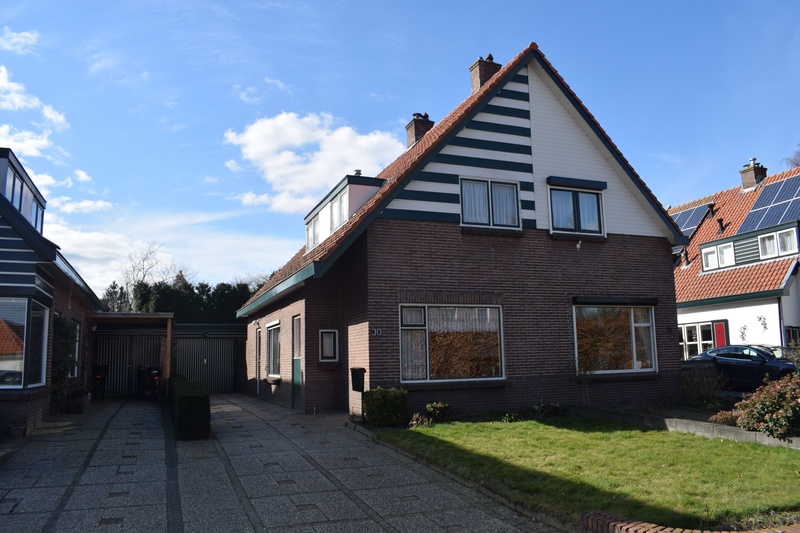

Afgelopen maandag zijn we trotse eigenaar van deze 2-onder-1 kap woning in Soest uit 1924 met 89m2 en een perceel van 335m2. Het plan is om deze woning dit jaar volledig te moderniseren.
Afbeeldingslocatie: https://tweakers.net/i/jhSxVfqG0rSaNV8bic0Sxa3iiHk=/800x/filters:strip_icc():strip_exif()/f/image/Na7xzCwlRXKahfcY5LadTxGH.jpg?f=fotoalbum_large
Zo’n traject gaat niet zonder slag of stoot. We zijn al wat uitdagingen tegen gekomen en ik vermoed dat er nog heel wat zullen volgen.
Om over een jaar of 10 nog eens met weemoed terug te kunnen denken aan ‘de verbouwing van ons leven’, willen we dit traject zo goed mogelijk gaan vastleggen. En natuurlijk helemaal mooi als het anderen aanmoedigt om dit ook te gaan doen. Immers, in 2050 moeten we allemaal van het gas af… :*)

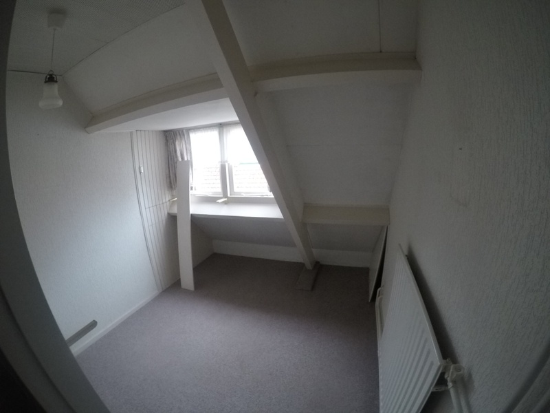

1. We willen zoveel mogelijk kamers maken (vooral ook met het oog op thuiswerken). De badkamer is daarom zo efficiënt mogelijk ingetekend. Dan houden we er naast nog een klein kantoortje (staat in tekening aangegeven als slaapkamer/verblijfsruimte). In de praktijk lijkt het toch ingewikkelder dan we dachten om in die kleine ruimte alles kwijt te kunnen. Vanwege een dakspant die dwars door de badkamer loopt wordt het lastig om in bad te komen.
Huidige verblijfsruimte/slaapkamer naast overloop:
Afbeeldingslocatie: https://tweakers.net/i/_OFGz4ljTbfI3cMKVu5OH3tBnvM=/800x/filters:strip_icc():strip_exif()/f/image/9s48ou1of7L191cbUfckFSpj.jpg?f=fotoalbum_large
Er zijn wel wat opties om het op te lossen:
  • Kleine kantoortje erbij trekken om de badkamer ruim genoeg te maken. Nadeel: geen kantoorruimte meer
  • Badkamer en kantoortje omwisselen, vraag is wel of constructie het gewicht van het bad aankan
  • Geen bad (niet een echte optie, is een grote wens, zeker met kleine kinderen)

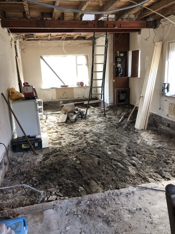

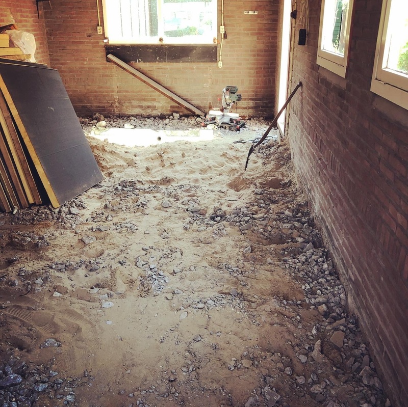

Het heeft even geduurd, maar hierbij weer een update. De eerste dag slopen zit erop. Ongelofelijk hoeveel zichtwerk je kan doen in één dag.
De tekeningen zijn ook wat aangepast. De badkamer hebben we verplaatst en we hebben nog wat dingetjes aangepast die de welstandscommissie graag aangepast wilde hebben.

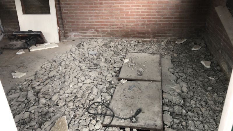

Isoleren garage
Volgens mij waren jullie het er allemaal over eens om de garage te isoleren. Ik heb zelf nog allerlei redenen bedacht om het niet te isoleren, maar kosten was de enige reden die bij me op kwam. De aannemer had isoleren overigens al in de begroting meegenomen. Dus we gaan het gewoon isoleren. :)
Vloerisolatie
Afgelopen weken heb ik nog wat nagedacht over balken-broodjes vloer. Die had de architect ingetekend... Ik vroeg me af wat het voordeel was. De kruipruimte blijkt eigenlijk het enige voordeel. "Altijd handig als je ooit nog iets wilt aanpassen" Echter, boren tussen vloerverwarming is niet echt een aanrader. Bovendien moeten we dan flink stuk graven om nog een kruipruimte te kunnen realiseren. Daar heb ik niet zo'n zin in, dus het gaat beton op zand worden. Nog wel een vraagje daarover:
  • Optie 1: Eerst isolatie, dan beton en zandcement
  • Optie 2: Eerst beton, dan isolatie, dan zandcement
Optie 2 is lijkt het meest gangbaar. De architect gaf aan dat ze dat meestal intekenen. Als je vloerverwarming hebt die met een 'traditionele' gas gestookte CV ketel wordt opgewarmd, kan ik mij daar iets bij voorstellen. Je wilt snel opwarmen en zo min mogelijk warmte 'uitstralen' naar beneden. Als je echter verwarmt met een warmtepomp lijkt optie 1 wellicht handiger. Het beton fungeert als een buffer, die zo fluctuatie in temperatuur beter kan opvangen. Dat is wat ik met GBV (gezond boeren verstand) kon bedenken. Benieuwd naar jullie idee.

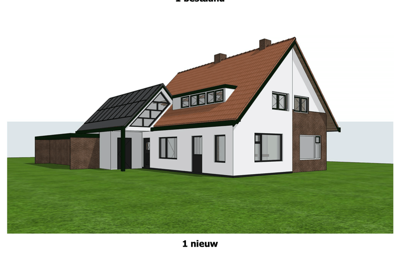

Vandaag kreeg ik nieuwe plaatjes door van de architect:
Afbeeldingslocatie: https://tweakers.net/i/rVFFJMLaXre5tfvrtsH0Y3wptPA=/800x/filters:strip_exif()/f/image/EVYMsVPysEiWGRpk0bG7f0ZQ.png?f=fotoalbum_large
We kregen drie kleuren door:
  1. Lichtgrijs
  2. Middengrijs
  3. Antraciet
Ik neig nu eerder naar donker dan lichter. Dan blijven we een beetje in lijn met de kozijnen. Het moet alleen niet een al te donker vlak worden. Behoorlijk prominent in beeld.

Welstandscommissie
Vrijdag is het weer zover, hopelijk de laatste keer voor de welstandscommissie. De volgende tekening hebben we ingediend:
Afbeeldingslocatie: https://tweakers.net/i/b0MWX3E01tpw56I3QGDCNiH0cFM=/800x/filters:strip_exif()/f/image/8XLzFq7pX3cmMzHG3wZQoxGZ.png?f=fotoalbum_large
Voorstel is om de planken dezelfde kleur te maken als de kozijnen.

Via het forum doe ik mee aan een inkoop van een Panasonic warmtepomp. Bestelling gaat er morgen uit. De WP is dan wel wat vroeg, maar in elk geval op tijd :)
De aannemer vroeg mij wanneer ze de trap kunnen inmeten. Die hoogte is afhankelijk van de opbouwhoogte van de vloer boven. En dat is dan weer afhankelijk van het type verwarming dat we toepassen op de 1e verdieping. Een vraag die ik beetje voor mij uit heb geschoven, maar waar ik nu toch echt iets mee moet...
Ik dacht zelf aan de volgende opties voor verwarming boven met WP:
  1. Lage temperatuur radiatoren
  2. Droogbouw vloerverwarming (vb: Fermacell Gefreesd Vloerverwarming Klimaatsysteem)
  3. Airco (waarmee we sporadisch verwarmen)
  4. Niet verwarmen (is dit wel een optie... :? )
Wat is een goede optie voor een oud huis met houten vloer en onderstaande isolatiewaardes?
Momenteel woon ik in een oud huis waar het soms wat waait binnen... Ik kan daarom niet zo goed inschatten wat in een goed geïsoleerd huis het temperatuurverschil is tussen de 1e etage en begane grond, als je enkel verwarmt op de begane grond. Ik kan mij voorstellen dat door goede isolatie het dan op de 1e etage nooit echt koud wordt? Of zie ik dat verkeerd?
Hierbij nog een keer de isolatiewaardes:

Betonnen vloer
We zijn ook begonnen met de betonnen vloer in de garage. Dat is een behoorlijk karwei. We hebben een uur of 3-4 achtereenvolgens staan bikken en zijn net op 1/3 van de garage. Het is ongeveer 10cm beton met wapening er in. We hebben nog een Balken-Broodjes vloer te gaan (uitbouw) en beton gestort op zand (keuken). Geen idee nog of beton in de keuken gewapend is.
Afbeeldingslocatie: https://tweakers.net/i/9pOOA5vHl44FJq52c_3PtMPbfhM=/800x/filters:strip_icc():strip_exif()/f/image/yWcOoXMOwAoiwBIIFZ343tbh.jpg?f=fotoalbum_large
Nog tips voor methoden/middelen hoe je beton zoals dit snel kan verwijderen? We hebben nu zo’n 50 joule sloophamer waar we de boel mee proberen te breken. Misschien ben ik gewoon ongeduldig, maar het gaat mij te langzaam.

Wat een klus hé! Gaaf project, succes ermee.
Ik kan mij voorstellen dat een dergelijke machine vele malen sneller werkt: Afbeeldingslocatie: https://tweakers.net/i/h-HMk1aZjHbh5cmPehrrdsoOTSw=/full-fit-in/4920x3264/filters:max_bytes(3145728):no_upscale():strip_icc():fill(white):strip_exif()/f/image/Ee8aFbXi64uoyz8nupCDlybG.jpg?f=user_large

@colvano we hebben je tip opgevolgd:
Inmiddels is de aannemer begonnen. Nu ongeveer een week met 3 man (ikzelf + 2 man) aan het klussen. Het gaat nu erg hard. Na het slopen zijn we langzaam begonnen met opbouwen.
De betonnen garage vloer is eruit. Wat een tijd heeft dat gekost! De houten vloer in de kamer was er binnen een dagje uit:
Afbeeldingslocatie: https://tweakers.net/i/kcUOeqd1g74eZGRme4OY9bHxD8A=/800x/filters:strip_icc():strip_exif()/f/image/hRZoSungqUsKPswPaOaFdWGA.jpg?f=fotoalbum_large
Afbeeldingslocatie: https://tweakers.net/i/dqn8jqq1xyjVxTbLVmKt6DZYiH4=/x800/filters:strip_icc():strip_exif()/f/image/TrFXgoCH34jLsG16xe7MHjSe.jpg?f=fotoalbum_large

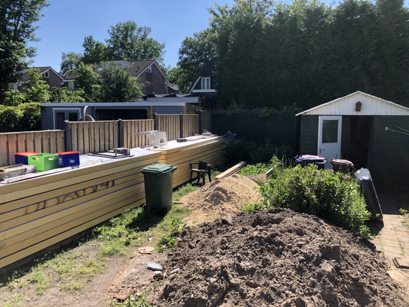

De isolatie voor onder de vloer is bezorgd en de eerste bekisting voor de vorstrand is aangebracht:
Afbeeldingslocatie: https://tweakers.net/i/fJagl2Jrsb5VvMYGgOHNZNCuhjY=/800x/filters:strip_icc():strip_exif()/f/image/TEwZ1aGHJfJJ1Xz4u30FVkAc.jpg?f=fotoalbum_large
Afbeeldingslocatie: https://tweakers.net/i/B1Z9pYSlqi-C7c0Ae7oKRySuMAs=/x800/filters:strip_icc():strip_exif()/f/image/9WEDWzC0ENHOEo7Uk14wmbKG.jpg?f=fotoalbum_large
Over de isolatie wordt een betonnen vloer gestort waarover vloerverwarming komt. Nu wilde ik graag 20mm vloerverwarmingsbuizen. Met de gedachte dat dat (1) betere warmte-afgifte geeft en (2) depomp van mijn Panasonic monoblock minder hard hoeft te werken (dus zuiniger), omdat grotere leidingen nu eenmaal minder weerstand opleveren. De aannemer wil graag 16mm gebruiken, dat kent hij en daarvan weet hij dat hij het snel kan leggen. Wat raden jullie aan? En waarom?

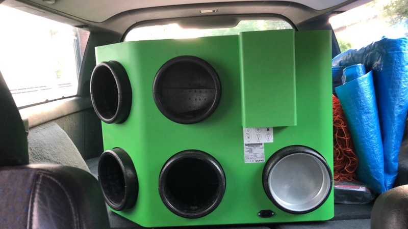

Het is weer even geleden dat ik een update heb gegeven van de voortgang van de verbouwing. De voortgang is het meest up-to-date in de filmpjes die ik elke maandagavond probeer te uploaden. Zie onderaan het bericht voor de meest recente filmpje
Alweer een tijd geleden is de warmtepomp geleverd. Vanavond heb ik een WTW opgehaald: DUCO type 325 1ZS R ligt achter in de auto. Afbeeldingslocatie: https://tweakers.net/i/GOAem7ix7Qn_Hp1xiyxscSf_u00=/800x/filters:strip_icc():strip_exif()/f/image/qrdE6e6UflA51w0XRYnu3VTE.jpg?f=fotoalbum_large

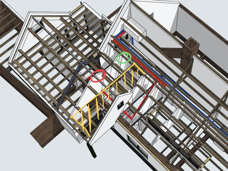

Ik ben ook druk aan het plannen waar de aan- en afvoerbuizen gaan komen. Inmiddels heb ik berekend hoeveel toe- en afvoer elke ruimte moet krijgen. Op de meeste plekken in huis is genoeg ruimte om buizen in de plafonds of knieschotten te plaatsen. Over de badkamer ben ik nog niet echt uit.
Hopelijk kunnen jullie mij helpen?
Afbeeldingslocatie: https://tweakers.net/i/F1dxwf3s7pLUKflEQbInBDdwmyw=/800x/filters:strip_icc():strip_exif()/f/image/CRuYvJDlBREQjgSzolDO7MTK.jpg?f=fotoalbum_large
Hierbij een doorsnede van de woning. Let niet al teveel op de buizen die door de architect als impressie van en naar de WTW zijn ingetekend. Dat kan nog wijzigen.
Het geel gearceerde deel wordt de badkamer. Deze ruimte zit deels in het ‘oude’ huis en deels in de aanbouw. Daardoor heeft het plafond daar twee ‘punten’. In beide punten kan stoom blijven hangen. Onder de punt van het ‘oude’ huis komt de douche. Daar is het plaatsen van de afvoer geen probleem (groene cirkel). Onder de punt van de aanbouw komt het bad te staan. Nu is afvoer daar misschien minder nodig, maar toch heb ik daar het liefste een afvoer voor bijvoorbeeld stoom van het bad dat je niet in de punt wilt hebben. Ik zie nog niet helemaal hoe ik daar een afvoer ga krijgen (rode cirkel). Tenzij de afvoer van de WTW naar beneden gaat en dan weer omhoog naar de punt, maar dat lijkt me niet echt handig, vanwege ophoping van vocht en vuil in het diepste punt van die pijp?
Het hele plafond ‘vlak’ maken is geen optie vanwege de beperkte hoogte. Ik ben benieuwd of jullie hier ideeën over hebben.

Leuk project. Ik ben momenteel met iets vergelijkbaars bezig. Kan je niet vanaf beide afzuigpunten recht naar beneden door de wand en dan via het plafond van de begane grond naar je hoofd leiding. Dan heb je in elk geval geen punt waar water kan blijven staan.
Verder zag ik dat je in de keuken ‘stopt’ met een t-stuk en een bocht. De ventielen die ik heb (vasco) passen niet rechtstreeks in de Spiro hulpstukken. Daarvoor moet er eerst een stukje buis aan waardoor je weer lager uit komt. Misschien is dat nog je bedoeling maar ik heb in zo’n geval de hulpstukken afgeslepen en er met kit een kort stukje 125mm kunststof aan gemaakt. Er zijn trouwens ook korte bochten verkrijgbaar waardoor je hoogte wint.

Hi @jorhel, leuk. Is jouw project ook ergens te volgen?
Mijn WTW staat op zolder, dus ik moet altijd weer omhoog (via hoofdleiding of niet). Dan blijft de kans aanwezig dat op het diepste punt water kan blijven staan toch?
Ik heb het nu zo opgelost. ‘Vlakker’ dan dit krijg ik ze niet als je bovenin de nok van de uitbouw wilt afzuigen. Rechts gaan ze omhoog naar zolder waar WTW staat.

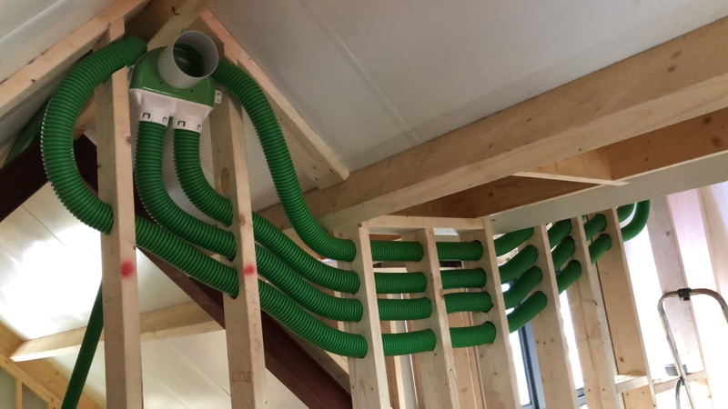

Afbeeldingslocatie: https://tweakers.net/i/DR1DqMxCutNRf1GtfZU8cLRwREc=/800x/filters:strip_icc():strip_exif()/f/image/Fu4UoGFaODg9eJO8ZOsHFKRv.jpg?f=fotoalbum_large
Bedoel je zoiets? Dit heb ik nu gefabriceerd, daar moet je de ventielen op kunnen aansluiten denk ik?
Afbeeldingslocatie: https://tweakers.net/i/vlFf6UT6McQmNS7rSAVFisThYP0=/x800/filters:strip_icc():strip_exif()/f/image/OBuexbR8mTPE48KLEI44HIp7.jpg?f=fotoalbum_large
Zijn er naast korte bochten ook korte T-stukken? Ik was van plan om sowieso een koofje te bouwen in de keuken. Maar elke centimeter is natuurlijk mooi meegenomen. In de kamer heb ik ruimte genoeg, daar kan ik niet verder omhoog vanwege stalen balk.

Ik denk dat het overigens wel mee valt met vocht in het kanaal omdat zodra de vochtige lucht uit de ruimte weggezogen is, het kanaal vanzelf droog ventileert.
Korte T-stukken bestaan volgens mij niet maar t-stukken zijn sowieso korter dan normale bochten.
