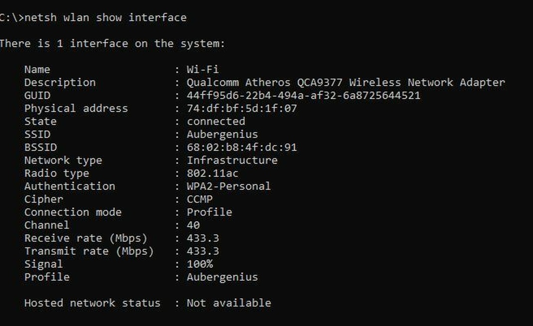

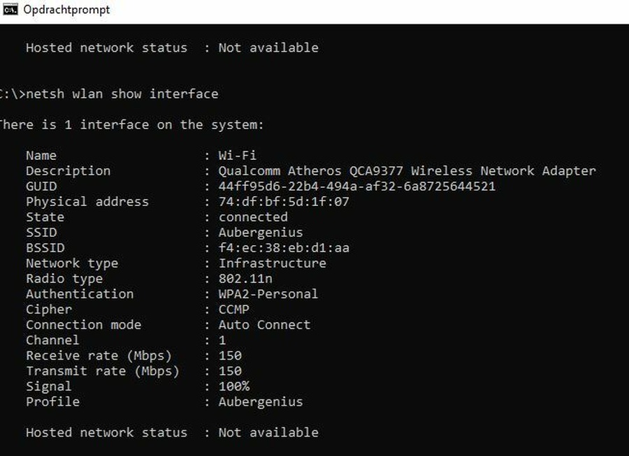

Ik heb in eerste instantie de switch achter de router gehad en toen was de snelheid ook beduidend lager.
Hieronder een afdruk van kamer 1 (op ziggobox) en kamer 2 (TP-link)
Afbeeldingslocatie: https://tweakers.net/i/9p925tSzpkddhrwFU5FdPru464M=/full-fit-in/4920x3264/filters:max_bytes(3145728):no_upscale():strip_icc():fill(white):strip_exif()/f/image/5ZNwJcskBVzVI88Btnk9O5rV.jpg?f=user_large
Afbeeldingslocatie: https://tweakers.net/i/jay9d68ul64tuYQIz-AVjd2MgYI=/full-fit-in/4920x3264/filters:max_bytes(3145728):no_upscale():strip_icc():fill(white):strip_exif()/f/image/RmaK8gAVSKbOPdwd1OVEfJZb.jpg?f=user_large
OK, wat dit aangeeft:
- je verbindt met een Qualcomm-Atheros QCA9377 (low-end WiFi-ac 1x1) adapter.
- beneden ondersteunt de Ziggo modemrouter WiFi-ac (met hogere specs dan adapter), dus je adapter is de bottleneck. Je verbindt met perfect signaal (100%=-50dBm of beter) en je haalt de hoogst beschikbare link rate (433Mbps). Netto is max 2/3 daarvan haalbaar, dus ~280Mbps. Die bandbreedte deel je met alle andere devices op zelfde (5GHz) kanaal. Je haalt dus ergens tussen de 280Mbps en 0Mbps, waarschijnlijk een stuk dichter bij de 280Mbps.
- boven ondersteunt de WR1043ND hooguit WiFi in de 2.4GHz. Daarbinnen heeft het wel hogere specs dan je adapter, dus dat je in 2.4GHz zit ligt aan oude router, dat je maar 1x1 doet is alsnog schuld van je adapter. Je verbindt ook hier met perfect signaal (100%=-50dBm of beer) en je haalt de hoogst beschikbare link rate. Sterker nog, je haalt een te hoge - 150Mbps impliceert een 40MHz-brede kanaal, terwijl je in 2.4GHz best in 20MHz werkt. Dan zou je op 72Mbps uitkomen. Waarom is dat beter? Omdat je met 20MHz 3dB extra signaal hebt (meer dekking) en je 3dB minder last hebt van interferentie. Maar... ik zie hier geen indicatie van interferentie of te weinig dekking. Je komt blijkbaar goed weg met 40MHz kanaalbreedte. Enfin, 150Mbps link rate is max 100Mbps netto, die deel je weer met alle andere apparaten in dat kanaal, dus ook hier 0-100Mbps, waarschijnlijk dichter bij de 100Mbps.
Hamvraag dus: wat haal je via WiFi boven - evenveel als je bedraad op de WR1043ND haalt, of significant lager? En wat verwacht je te halen?

Lastig. Er zijn verschillende tools voor verschillende domeinen (Ethernet, WiFi etc), maar meestal bewaren ze alleen genoeg informatie om te zeggen *dat* iets mis wat (hoge ping, packetloss etc), maar niet genoeg om te zeggen *wat*. Dat het niet optimaal is heb je zelf natuurlijk ook al door als de verbinding hapert.
Zonder enorme monitoringsystemen op te zetten denk ik dat je het best je beeldbellen zelf als alert kunt gebruiken en zodra het begint te haperen weer testen:
- netsh wlan show interface (hoe is het op exact dat moment?)
- dan een Ziggo speedtest draaien
- tracert naar het adres waar je mee belt
Nu ik erbij stil sta een mogelijke oorzaak: de oude router valt af en toe uit (mogelijk door brakke voeding), het goede signaal boven valt weg en je valt dan terug op het (te zwakke) signaal vanuit beneden. Dat zie je terug in de netsh wlan show interface (je zit ineens weer op BSSID vvan beneden met zeer lage signaalsterkte). Waarschijnlijk zie je dan ook de LEDs uitgaan op het apparaatn en/of ongebruikelijk knipperen. Als dat aan de orde is: schroot boven vervangen. Goedkoopste goede optie tot kort was de AP die Ziggo voor EUR 60 verkocht ("Wifibooster via een Interletkabel"). Daar zijn ze mee gestopt, maar je vindt ze nog volop op Marktplaats.
Wat me verder nog opviel was het verschil in snelheid op de ipad tussen de ziggo speedtest en de network analyzer app.
Dat verschil kan meerdere oorzaken hebben. Belangrijkste:
- server staat ergens anders.
Ziggo's servers staan in hun netwerk. Dus je zit dichtbij en met een goede verbinding. Het is een erg goede maat voor hoe je individuele huisaansluiting werkt, maar zegt niet noodzakelijkerwijs iets over de verbinding naar een bepaalde plek buiten dat netwerk. Ik weet niet waar de servers van Network Analyzer staan, maar waarschijnlijk niet binnen Ziggo's netwerk. Als ze aan de andere kant van de wereld staan heeft dat grote impact op bandbreedte (die deels gekoppeld is aan latency). Staan ze daarentegen ergens anders in NL dan zou het niet veel moeten uitmaken. Kijk om dit uit te sluiten naar het IP-adres van de server en zoek op via GeoIP waar dat zou moeten zitten. Een tracert erheen zou ook verhelderend kunnen zijn.
- 1 TCP stream vs meerdere. Om een breedbandverbinding goed te benutten moet je meerdere datastromen tegelijk erover sturen. Dat doet de Ziggo speedtest alvast. Ik weet niet meer exact hoeveel, maar het zijn er meerdere. Een enkele stream is sterk onderhevig aan omstandigheden onderweg en zal vaak een stuk minder prestren. Mogelijk gebruikt Network Analyzer dat. Vrijwel iedere moderne toepassing op het web (waaronder beeldbellen) gebruikt meerdere, dus dat is alvast de betere maat voor prestaties.
