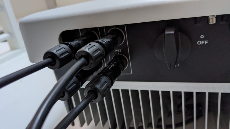

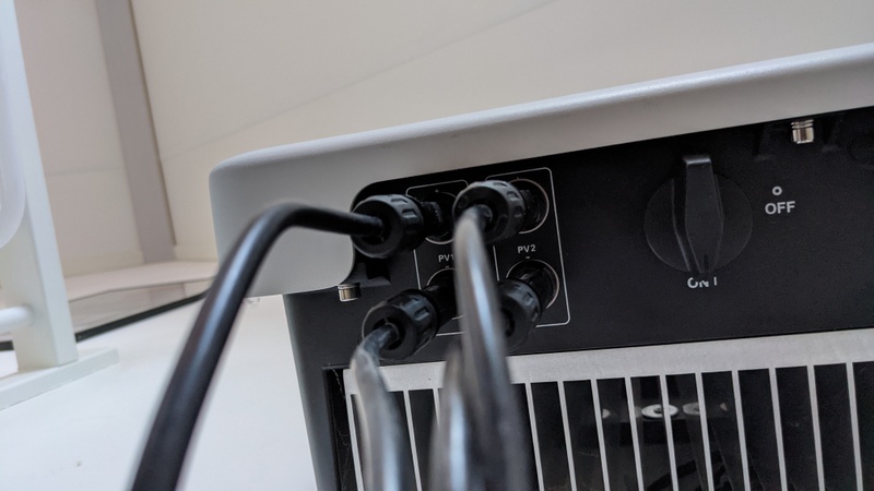

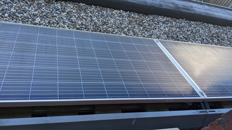

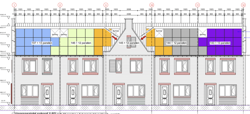

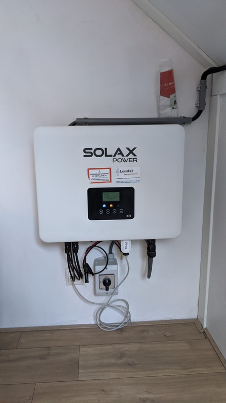

Benq SunForte PM096B00 (320-335 WP) Liggen op Noord
JaSolar JAM6BK60/300Wp (Liggen op Zuid
Solax X3 omvormer (4,0 kW - 10,0 kW)

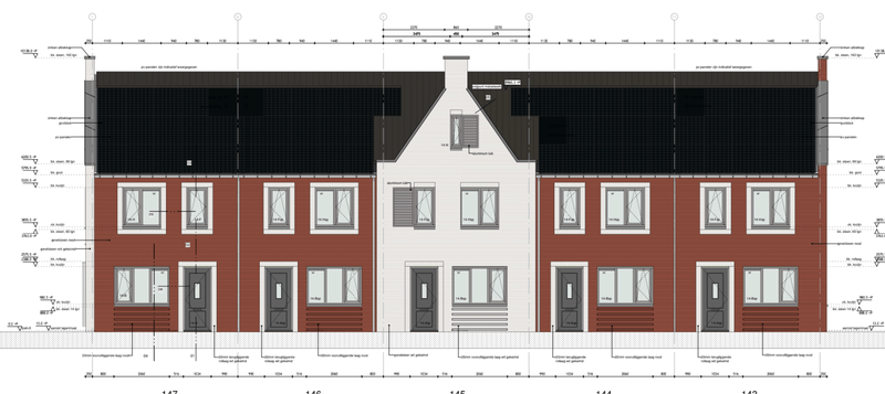

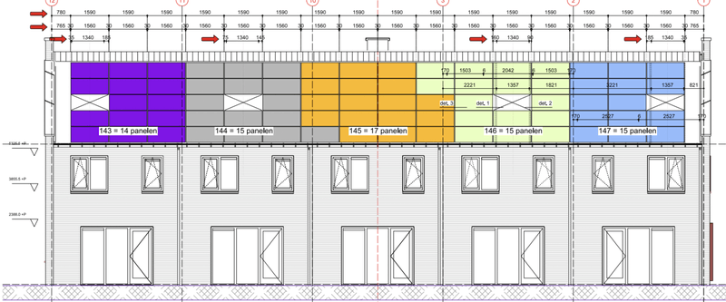

Kavel 146 zijn wij. Dus links van het witte huis.
Afbeeldingslocatie: https://tweakers.net/i/RKMYnowuqkQgAULjOX8MIJov1Gk=/800x/filters:strip_exif()/f/image/YXZ6O2tICv5GzGb3qNXBTzEV.png?f=fotoalbum_large
Afbeeldingslocatie: https://tweakers.net/i/0-sIuOdrZ2Zc23uCi7tD_mHxTrI=/800x/filters:strip_exif()/f/image/J68pNNG1lySvlVBDlIZVkY6G.png?f=fotoalbum_large
Afbeeldingslocatie: https://tweakers.net/i/jneTmFxdncOLmnFlRYed5s1Ywnk=/800x/filters:strip_exif()/f/image/hZB1cw9NeY4mjFc83tAtDW00.png?f=fotoalbum_large
Naast onze huizen en tegenover liggen allemaal huizen met platte daken, dus daar krijgen wij geen schaduw van.

Ligt de voorkant naar het zuiden, of de achterkant? Dit kon ik uit het plaatje niet opmaken.
Voorkant ligt op Zuid.

Die gevel van het witte huis werpt dan toch 's ochtends bij jou veel meer schaduw dan bij het hoekhuis? En idem voor de rechterkant van het blok 's avonds.

Sorry inderdaad, was net al aan mijn vorige reactie aan het bijwerken, het stond in de openingspost (niet goed gelezen).
Goed, ik ben niet bekend met dat type omvormer, maar ik gok dat bij jullie schaduw best wel een issue kan zijn. Als het witte huis met die nokhoogte tot aan de voorgevel zit, heb je in de ochtend gegarandeerd flinke schaduw op ik denk bijna alle panelen aan de voorzijde. Afhankelijk van hoe dat type omvormer hier wel/niet tegen kan, en bijvoorbeeld of de voorzijde en achterzijde in 1 string zitten of aparte strings, kan het in het ergste geval heeft de schaduw op de panelen aan de voorzijde dus ook een negatief effect op die van de achterzijde.
Zelf heb ik, omdat wij door het jaar heen ook last hebben van schaduw, gekozen voor een SolarEdge systeem met optimizers, die ervoor zorgen dat 1 paneel wat (vrijwel) niets oplevert door schaduw niet de rest beinvloed. In hoeverre dit effect tegenwoordig nog is, geen idee, vroeger in de tijd dat mijn vader zijn panelen heeft aangelegd (dan hebben we het over eind jaren 90/begin 2000) was het daadwerkelijk zo: 1 paneel levert om redenen niets op, dan kunnen de andere panelen doen wat ze willen, maar krijg je niets.
Ik vermoed echter dat het zo rigoreus tegenwoordig niet meer is, maar qua ligging is jullie huis het slechtste van de rij.
edit: ter aanvulling, kan jij zelf het systeem monitoren, als in kun je op elke gegeven moment de productie monitoren?

Wij hebben ook 2 panelen op de uitbouw liggen, deze vangen nauwelijks zon. Gisteren vertelde de installateur dat ze daar inderdaad een extra kastje voor willen aansluiten. Alleen de buren hebben dus exact hetzelfde, ook de uitbouw, ook geen extra kastje etc. etc. Dat maakt het zo vreemd.
  • Moi_in_actie
tiswat schreef op donderdag 4 maart 2021 @ 11:48:
Maar afgaande op de tekeningen hebben de buren (ik neem aan die links van jullie, niet het witte huis rechts) aanzienlijk minder/geen last meer van schaduw van het witte huis. Dat zij een aanzienlijk betere opbrengst hebben vind ik dan niet verwonderlijk.

Moi_in_actie schreef op donderdag 4 maart 2021 @ 11:50:
Vanuit het huis gezien is het witte huis links van ons. Maar dit geldt alleen voor de ochtend aangezien de zon draait. Dat kan toch geen 3000 kWh schelen op jaar basis? Gisteren wekte wij 6kWh op, de buren (hoekhuis) 15.

  • Moi_in_actie
tiswat schreef op donderdag 4 maart 2021 @ 12:00:
Vind dat verschil ook erg groot, maar zoals eerder gezegd weet ik niet hoe dat type omvormer omgaat met schaduw en, zeker nu de zon nog vrij laag staat, hoe lang jullie schaduw hebben van het witte huis. Vandaar dat ik ook vroeg of jullie zelf toegang hebben tot realtime monitoring. Bij onze SolarEdge installatie ziet dat er zo uit:

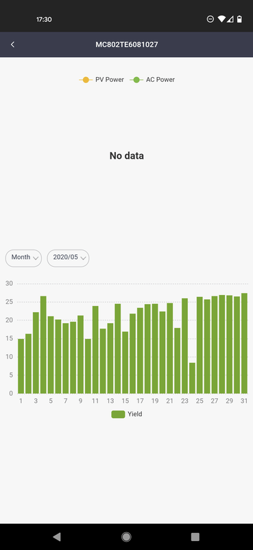

Heb je een solax app of toegang tot een website met dagelijkse opbrengst plaatjes ?
Zo ja, heb je dan een beeld van een zonnige dag afgelopen week en een hele zonnige dag in juli/aug 2020

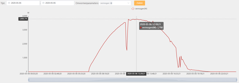

Ik kan in de app inderdaad, ik kan alleen niet 'in' een dag zelf kijken. Alleen wat de dagen hebben opgewekt.
Dit is in juli 2019. Afbeeldingslocatie: https://tweakers.net/i/E3PDLS8Eak1lbA0gjQYFz0VaS8g=/x800/filters:strip_exif()/f/image/eCuCJuq4oK4YTWYR9WwIPHU1.png?f=fotoalbum_large
En mei 2020.
Afbeeldingslocatie: https://tweakers.net/i/fIhdTgJ-uZvYl6ip5JJCPFpMUhM=/x800/filters:strip_exif()/f/image/lIE3d3eB7J6AoiRYVHhU2gYL.png?f=fotoalbum_large

Heb je geen mooie volle parabolen van een dag(en) opbrengst om te laten zien. of log files met spanningen etc.
en dan bij voorkeur met de gegevens van je buren ernaast, hier zie je helemaal niets aan. En daarnaast hoe is de string verdeling etc

en dan bij voorkeur met de gegevens van je buren ernaast, hier zie je helemaal niets aan, hoe is de string verdeling etc
Vandaar dat ik al vroeg om direct op de omvormer in te loggen ALS dat mogelijk is voor de TS :*)

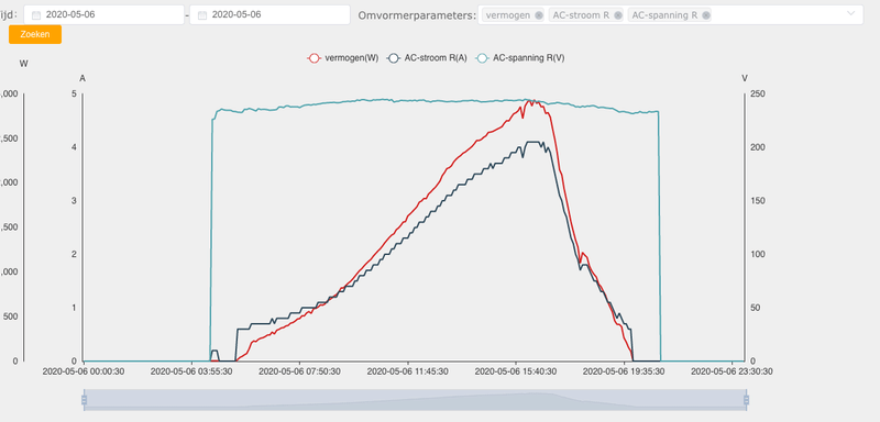

Om te troubleshooten heb je veel meer informatie nodig, met name de opwekking over een dag gegroepeerd op maximaal 10 minuten. Dan kan je goed zien of de omvormer afslaat of door blijft lopen.
Zo was bij mijn systeem ook het geval dat de netspanning te hoog was en mijn systeem af sloeg. Op deze afbeelding kan je zien dat het meermaals gebeurde waarna hij na een tijd weer voorzichtig opstartte. Dat kwam voor als de zon vrijwel op het zuiden stond waardoor in de gehele straat de Oost en West panelen zon kregen en iedereen massaal ging terugleveren. Uiteindelijk verholpen door de grenswaarde simpelweg te verhogen, mag niet maar werkt wel.
Afbeeldingslocatie: https://tweakers.net/ext/f/Kcop3XHWN0AAZ9eni9OEvpcP/full.png
Met zulke monitoring kan je ook zien of je 's ochtends te weinig opwerkt door schaduw of dat er andere dingen gebeuren.
Ik heb ook een Solax, stomme is inderdaad dat je op de app niet terug kan kijken maar op de website van solax cloud kan je wel de grafieken van dagen terug zien en zelfs tabbellen met voltages etc.

Hierbij even een export van de opbrengst in mei 2019 en mei 2020.
Hopelijk hebben jullie daar iets meer aan.

Dit is bijvoorbeeld een dag in mei, daar lijkt ie ook niet weg te vallen.
Afbeeldingslocatie: https://tweakers.net/i/y4DGnuOtpzc7r8lJwf1T9kGwdc8=/800x/filters:strip_exif()/f/image/srXyaZSR3KWpk4CbvYpVcKMK.png?f=fotoalbum_large
[ Voor 15% gewijzigd door tiswat op 05-03-2021 07:28 ]
  • Spuugvuur
  • Laatst online: 09:18
Ik kan uit deze grafiek niet opmaken dat je een set panelen op zuid hebt liggen. Dan verwacht je echt een hele duidelijke heuvel die niet opeens wordt afgekapt einde dag. Mijn eerste onderzoek zou gericht zijn op zuid denk ik, want ik zie daar niets van in je grafiek.
Heeft iedereen in het rijtje dezelfde installatie? Dan zou ik bovenstaande grafiek ook eens opvragen bij je buren voor een aantal dezelfde dagen. Daarmee ben je natuurlijk zelf aan het onderzoeken geslagen en dat zou de installateur ook moeten kunnen, maar goed: des te sneller de oorzaak gevonden kan worden des te eerder heb je daar ook profijt van.
Ik heb ook een Solax X3(-MIC/PRO). Zie bijv. mijn installatie op exact dezelfde dag, bestaande uit 14 panelen van 320wp (Heckert NeMo) liggend op ZZO. Ik heb mijn panelen dus maar aan één kant.
Afbeeldingslocatie: https://tweakers.net/i/QHGFooiiatxbTWxP2gHMVTNEfE0=/800x/filters:strip_exif()/f/image/CNNPcYbDWjWk8k2BZEjMpAgm.png?f=fotoalbum_large

Foto van de omvormer en hoe de bekabeling daar loopt is ook wel handig, zou je die kunnen maken?
  • tiswat
  • Laatst online: 12:58
ThinkPadd schreef op vrijdag 5 maart 2021 @ 08:32:
Uiteraard. Ze hebben de 2 panelen op de uitbouw overigens er even uitgehaald, zie losse kabel.
Afbeeldingslocatie: https://tweakers.net/i/KYIFb3BC-68U2OkfgflHJVXVkBo=/x800/filters:strip_icc():strip_exif()/f/image/C04A4JOUl99qZW188jN1uZ2w.jpg?f=fotoalbum_large
  • teacher
  • Laatst online: 10:55
teacher
Dysgaf!
2 strings die in parallel zijn aangesloten? Why? Er zijn toch 2mppt's?
Kan je nog meer data uit cloud halen? Dc voltage van een mooie zonnige dag?
[ Voor 51% gewijzigd door teacher op 05-03-2021 09:45 ]
Wise enough to play the fool
  • DjVe
  • Laatst online: 12:13
DjVe
Hatsaflats!
Dit begint steeds meer te klinken als een niet kloppend ontwerp.....
Je hebt een Solax X3 4.0. Dat is een 3-fase omvormer met 2 MPPT
Je geeft nu aan dat de twee panelen die haaks op de uitbouw liggen, afgekoppeld zijn. Daaruit concludeer ik dat dat deze in één string zitten. Er zitten dus meerdere aansluitingen op de omvormer om strings van panelen aan te sluiten, maar dat is om identieke strings panelen (met dezelfde oriëntatie) parallel te schakelen.
De omvormer zelf is voorzien van twee MPPT, dus je kan twee dakvlakken met verschillende oriëntaties gebruiken. Nu hebben ze er 3 aangesloten... Dat is knap dom
Kan je een foto maken van de onderzijde van de omvormer zodat we kunnen zien hoe het aangesloten is?
Het zou zelfs kunnen dat ze voorzijde en achterzijde parallel geschakeld hebben op 1 MPPT en de twee losse panelen op MPP2 hebben geduwd. Dat zou wel verklaren waarom je opbrengst zo achter blijft.
oh en laat de installateur als de wiederweerga ook je potentiaalvereffening op orde maken. Ik zie geen gele draad naar binnen komen, dus je onderconstructie op het dak is nu niet potentiaal vereffend en dat is wel verplicht.
[ Voor 50% gewijzigd door DjVe op 05-03-2021 09:44 ]

tiswat schreef op donderdag 4 maart 2021 @ 17:29:
Dit is in juli 2019. [Afbeelding]
En mei 2020.
Al ik vergelijk met mijn eigen 10 panelen 3250wp setup op zzw dan haal ik in Mei een maximale opbrengst van 23.4kWh op een specifieke dag.
Dan vind ik 29 panelen van jou (waarvan 12 op zuid) inderdaad slecht presteren. Ik woon aan dan wel in het meest zonnige gedeelte van NL, maar hij hebt 3x zoveel panelen dan ik :o

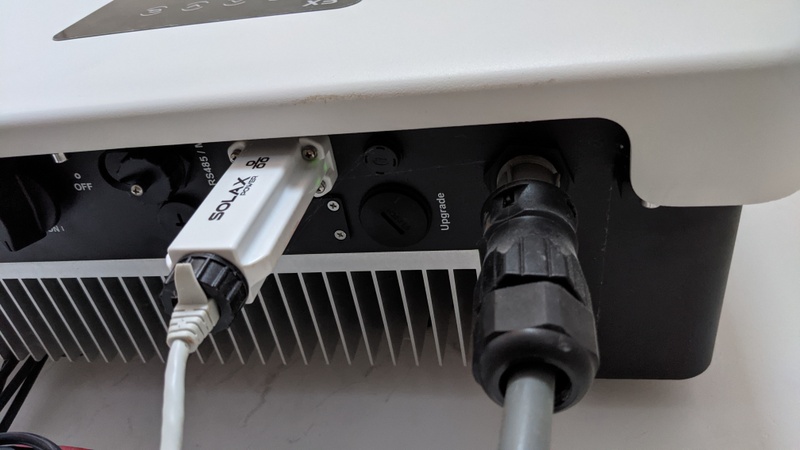

DjVe schreef op vrijdag 5 maart 2021 @ 09:32:
Uiteraard Afbeeldingslocatie: https://tweakers.net/i/2IeGHG9h7S5PMNKuhrxfNw1_Zdk=/800x/filters:strip_icc():strip_exif()/f/image/dNqmKAQaAUM3WnSYiM3KZK4y.jpg?f=fotoalbum_large
Afbeeldingslocatie: https://tweakers.net/i/X1a2bi2aVCosGBhqyGcrctInom8=/800x/filters:strip_icc():strip_exif()/f/image/KP9Vd77XglnfUCguSr8F7LOq.jpg?f=fotoalbum_large
Afbeeldingslocatie: https://tweakers.net/i/dikgRsW3tv_pytBsefiuDa7ip7A=/800x/filters:strip_icc():strip_exif()/f/image/AGrB8f711Uk2ptF57DrIQf4a.jpg?f=fotoalbum_large
  • DjVe
DjVe
Hatsaflats!
Oke dat zit goed. Geen parallelle aansluitingen.
Maar waar komen die losse kabels vandaan dan? Volgens je tekeningen heb je 12 panelen voor op zuid liggen en 15 achter op noord. Maar jij hebt het over twee panelen? Waar liggen die dan? Die kabels lijken ook naar beneden te lopen en het is door iemand anders aangesloten (want die gebruikt wel netjes zwart rood kabel)
Je vraagt je onderhand wel af hoe ze het systeem hebben ontworpen en geplaats bij nummer 145 met zoveel oriëntaties (ik hoop dat ze daar wel een systeem met optimizers/micro omvormers hebben geplaatst).
[ Voor 13% gewijzigd door DjVe op 05-03-2021 10:20 ]

Die 2 panelen liggen op de uitbouw aan de achterkant. Dus ook op Noord gelegen.
Afbeeldingslocatie: https://tweakers.net/i/PC5izagJPdx_zVmg4SPyN8rgBew=/800x/filters:strip_icc():strip_exif()/f/image/W7AV4Tz6fwC1b5hKQbBZMHpb.jpg?f=fotoalbum_large
  • DjVe
DjVe
Hatsaflats!
Oke duidelijk. Dan moet je die twee panelen op een eigen omvormer gaan aansluiten. Het is geen goed idee om deze panelen in serie op te nemen in je huidige configuratie.
Dat zal wel eens de reden kunnen zijn van je matige productie.
Dus ik verwacht dat het nu goed zit en dat je voor die twee panelen op je uitbouw even een aanvullende omvormer moet gaan regelen. Desnoods knal je die op twee micro-omvormers.
[ Voor 36% gewijzigd door DjVe op 05-03-2021 10:37 ]

Nou heb ik niet alle reacties gezien, maarrr: Heb je die omvormer al eens van de prik gehad?

En spanningsloos in de zin van, stekker eruit en zonnepanelen even 'uit' zetten?
  • NeonovA
  • Laatst online: 19-11 22:12
Onder je omvormer zit een knop welke je naar "off" kunt draaien, daarmee haal je de omvormer van het net. Zou hem in de nacht even zo laten staan, morgenochtend weer aangooien en kijken wat het doet.
De kabels in de omvormer zou ik trouwens niet loshalen, alles valt nog onder garantie en zou ik mooi door de installateur laten doen.
