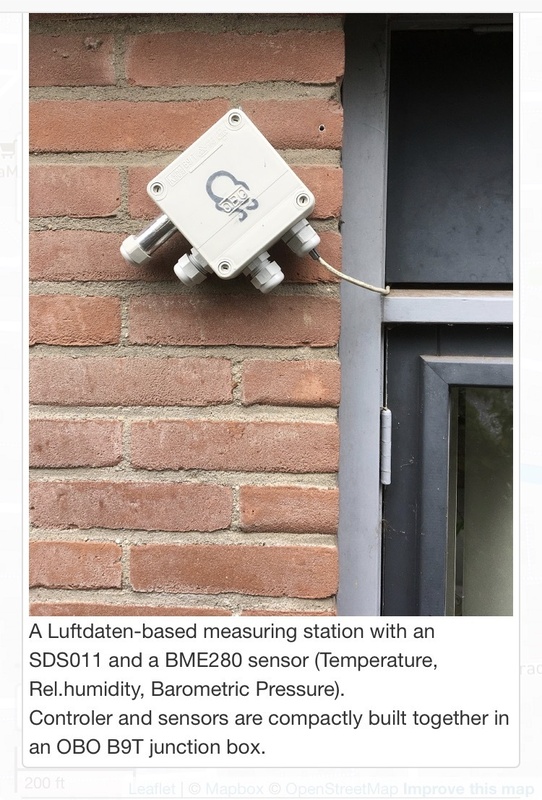

[192.168.178.213/values] Verander IP adres naar eigen lokaal IP adres van jouw eigen sensor, werkt alleen wanneer je op jouw thuiswifi zit.
[https://api-rrd.madavi.de/grafana/d/GUaL5aZMz/pm-sensors?var-chipID=esp8266-11885800&orgId=1]
Mijn sensor: esp8266-11885800, vul je eigen ID in, die je met de vorige link kunt vinden.
Madavi grafana eigen waardes met grafieken per dag/dagen/weken/jaar/voortschrijdend gemiddelde

Ervaringen met mijn fijnstofmeter laat zien dat houtstook inderdaad heel moeilijk laat detecteren, alleen bij stookalert omstandigheden. Toevallig wel in het weekend heel even een piek en daar een melding van gemaakt.
Zaterdag 1 april was het alweer zover, overlast doordat aan de overkant van de straat (de oneven nummers, meerdere huizen) hout gestookt werd. Dit was rond 18:15 en bij het uitlaten van de honden om 22:00 uur was de stank nog steeds overduidelijk aanwezig. Ik moest het toiletraampje dicht doen en ook de ventilatie aan de voorkant. Afgelopen winter was dit ook vaak raak, door de hoge gasprijzen gaat men juist nog meer stoken, terwijl we weten dat dit niet gezond is. Hoopte dat met de hogere temperaturen we hier vanaf waren, maar nee.
Mijn fijnstofmeter buiten sloeg om 18:30 uit met 36.4 µg/m3 PM2.5 en 60.8 µg/m3 PM10. Ondanks dat het om 22:00 nog steeds stonk, gaf de fijnstofmeter jammer genoeg deze houtstokers niet aan.
Vrijdag 31 maart om 20:30 hadden we ook al een nog hogere piek PM10, met 28.9 µg/m3 PM2.5 en 91.6 µg/m3 PM10.
Helaas moeten we vaker de ventilatie aan de voorkant dichtdoen en moeten we 's avonds met de honden uitlaten door deze ongezonde lucht.

Ik ben bezig met een fijnstofsensor voor buiten. Maar nu nog de behuizing. Ik zit te denken aan een pvc t-stuk tegen de schuur aan, zodat er vrije luchtdoorlaat is.
Of is een 2 gekoppelde 90 graden bocht beter?
koelkast schreef op zaterdag 27 juni 2026 @ 22:43:
:strip_exif()/f/image/JYQXqExB0X0Flqe6Z4gZ4Lxq.jpg?f=fotoalbum_large)
:strip_exif()/f/image/gKhn4EGTY7QOl3nwzpkFAlwv.jpg?f=fotoalbum_large)
Zo iets, en dan bedoel ik het kastje, werkt hier al jaren.
