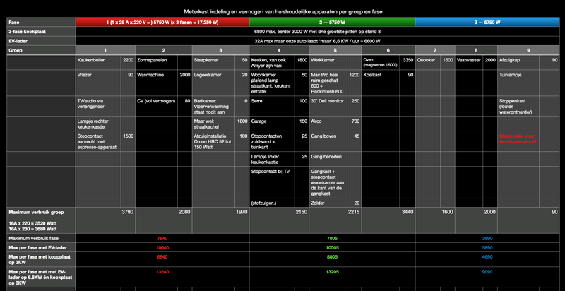

Klopt, maar ik heb dus ook nog een keukenboilertje +) die staat op fase 1, quooker + vaatwasser staan nu op fase 3 dus daarvan eentje naar fase 2 zou al een hoop schelen, inderdaad.
Hier een schemaatje, voor de liefhebbers ;)
Afbeeldingslocatie: https://tweakers.net/i/05yT-gXlFmsj5jOm0QhozTNq2lw=/800x/filters:strip_exif()/f/image/UB3dMJRNp2p9qmAyFdEEmshv.png?f=fotoalbum_large

  • laptopleon
  • Laatst online: 17:27
Jim423 schreef op zondag 28 februari 2021 @ 01:56:
Die grondstop waarover jij het hebt is er dan niet. Het is dan gewoon een C25A automaat. 3 maal.
Helder. Dat zou inderdaad veel handiger zijn geweest.
Dit mag je dus ook (laten) installeren van de netbeheerder (Stedin) en is ongetwijfeld een wat duurder of heeft het meer nadelen?
Hoe dan ook wil je natuurlijk je installatie / huishouden zodanig inrichten dat je automaat niet in actie hoeft te komen.

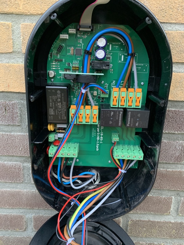

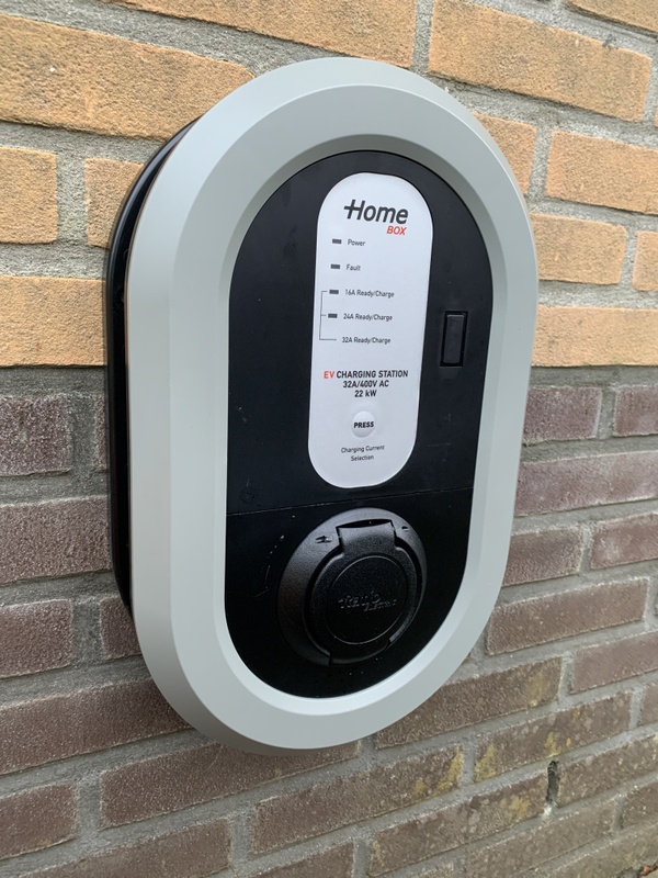

@Stef87
De laadpaal kan in drie standen:
Hier staat hij op de site van de fabrikant, maar er zijn allerlei varianten en natuurlijk weer geen plaatje van precies deze versie dus zelf even geüpload:
Afbeeldingslocatie: https://tweakers.net/i/uiWF-nJa3KbsCEdYWDa7MRFzjd8=/x800/filters:strip_icc():strip_exif()/f/image/smt6XbbM91eYrbRuVp93vQPp.jpg?f=fotoalbum_large
Alleen heb ik niet de 16A / 400V AC, 11 kW versie, maar de 32A / 22 kW versie. Ik dacht er verstandig aan te doen de zwaardere te nemen omdat je dan bij een eventuele volgende auto / bezoek ruim in de Amperes zit. Achteraf misschien een beetje overdreven.
Hoe dan ook kan de auto (@JeroenE het is een tweedehands Nissan Leaf uit 2019) maar 6,6 kW laden via de AC aansluiting. Volgens het boekje wat er bij zit én mijn slimme meter praktijktest. Dat gaat wel goed zo te zien.

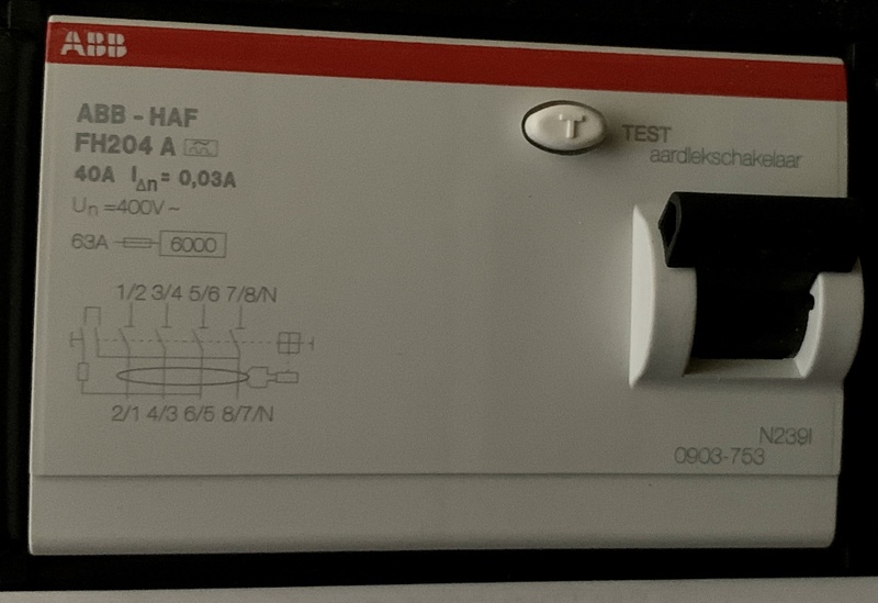

Voor de lader heb ik een nieuwe kast genomen:
Afbeeldingslocatie: https://tweakers.net/i/V6pZx4F-FDdas_F_rmTGYw7IMu0=/x800/filters:strip_icc():strip_exif()/f/image/ln5VNapnNnGStXhTWyz6kFCt.jpg?f=fotoalbum_large
Op aanraden van de monteur die het kwam installeren, een C40 automaat gekocht hiervoor. Gelijk een eenvoudige verbruiksmeter erbij genomen.

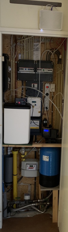

Overzichtje van de hele meterkast:
Afbeeldingslocatie: https://tweakers.net/i/nFWkwSjGuEE9pxuqKR35Zf0tcZo=/x800/filters:strip_icc():strip_exif()/f/image/IYaIXmHIeKj3DIv6jPIgBbxG.jpg?f=fotoalbum_large
@ericplan Als de quooker of keukenboiler kapot gaat, maar eens een combi nemen inderdaad.
@Gwaihir Ja, de grondstop is twee keer in twee dagen doorgebrand :/ Dat was de aanleiding voor mijn onderzoek waar het precies mis gaat / wat er beter kan.
En dan verwachten wij dus allen dat de netbeheerder automaten heeft gebruikt, die je zelf kosteloos weer in kunt schakelen.
Bouwbesluit is van 2004, maakt dat nog uit? Het is een huis uit een hele serie dezelfde / project. Als ik 'recht heb' op automaten, wil ik dat graag weten..
'Onze' monteur dacht idd ook eerst aan gewoon verouderde zekering maar de tweede keer ging dezelfde zekering van dezelfde fase..

Helder. Die totaalfoto ook. Smeltzekeringen dus, helaas.
Recht op een hoofdzekering met automaten heb je niet, lijkt me. Maar je kunt het naar meerdere mensen gehoord hebben wel tegen betaling laten doen. (Hier ook Stedin en meen ook dat de monteur van de slimme meter dat zei toen ik ernaar vroeg.) Dat lost de herhaalde kosten dan wel op..
Is ook de oplossing voor dat punt. Zelf nog een 'eigen hoofdzekering' erachter zetten kom je technisch niet uit; waarom zou die net eerder gaan? En mag je ook geen lagere installatiekosten van verwachten.
Ik zie het! Maar je hebt een 3x 25A aansluiting, toch?
Die mag z'n certificering wel inleveren dan. Mag je best blij zijn dat ze je hoofdzekering al twee keer er weer in gezet hebben, ondanks dat ding in de meterkast.
Dat hoort C16 te zijn, evt. C20. (Of C20 nu wel of niet nog mag is me wat onduidelijk, maar het lijkt wel getolereerd te worden.)

@Stef87
Eh wacht.. beetje overdreven? Je hebt een laadstation wat niet in je huisinstallatie past! |:(
En een auto die inderdaad in z'n eentje al 29A van één fase trekt..
Dat maakt 't probleem wel helder..
Tja, dat wordt een ander laadstation, met loadbalancing om zo strak mogelijk die fase te benutten. Even uitzoeken hoe te zekeren, want het lijkt me dat de selectiviteit je in de weg blijft zitten.
Hier staat 't wel aardig: https://www.delaadpaalsho...e%20maximaal%20per%20fase).

@Gwaihir & @Infant
Wijst die handleiding er ook op welke (minimale) omvang van de hoofdzekering bij een C40 hoort?
Had ik nog niet eens naar gekeken maar inderdaad staat daar:
Version: 32A / 3 Phase
Wiring: 5G6,00mm2
Mains Circuit Breaker: 40A C-Characteristic
Residual Current Device (RCD) 30mA, Type A

Het is echt een 3-fase lader, op 3 fasen aangesloten. Je kunt dat ook afleiden uit de 3-fase uitgevoerde groep op de foto:
De lader is begrenst op 32A dus hij pakt maximaal 3x32A, maar de Leaf laad maar met 1 fase op, dus niet verdeeld over 3 fases. Hij gebruikt dan 1x29A, want dat is de limiet van de lader.
De lader is 3 fase. Die maakt maakt er weer één fase van naar de auto toe, dat is waar. De Leaf is maar één fase. Maar de lader kan maar 29 A totaal pakken, over drie fasen verspreid.
1x29A is de stroom die hij uit het net pakt.
Ja, maar wel over 3 fasen verspreid ;)
De 40A automaat vindt dat akkoord, vervolgens komt de hoofdzekering. Die hoofdzekering ziet gedurende langere periode meer dan 25A en zegt dan na enige tijd, dit is teveel ik stop ermee.
Hij stopt er pas mee als ik tijdens het laden ook nog een vaatwasser en een boiler tegelijkertijd aan zet ;) En dan stopt alleen de zekering van die fase er inderdaad mee.

laptopleon schreef op zondag 28 februari 2021 @ 13:52:
[...]De lader is 3 fase. Die maakt maakt er weer één fase van naar de auto toe, dat is waar. De Leaf is maar één fase. Maar de lader kan maar 29 A totaal pakken, over drie fasen verspreid.
Nou de ''lader'' zit in de auto. De laadbox zelf maakt er niks van dit is in feite gewoon een stopcontact.
Maar hoe kom je tot de conclusie dat deze 29A over de 3-fase verspreid wordt opgenomen dan?
Kort door de bocht laadt hij nu in een uur of 4,5 weer bij van een rit van 110 km, vooral snelweg, in de winter, bij laden op 29 A, over drie fasen (de lader, niet de auto).
Hier ontbreekt echt basiskennis.
Ja het is een 3 fasen lader, aangesloten op 3 fasen. Geloof het allemaal, MAAR! de auto heeft een lader die echt maar 1 fase kan gebruiken. Hij kan niets verdelen, hij gebruikt gewoon 1 fase, net zoals je beeldscherm maar 1 fase gebruikt. Ja, met een fancy AC naar DC lader kun je wel op 3 fasen laden als je auto een enkel fase lader heeft, maar zoals nu gaat het echt niet lukken. Het spijt me. Overigens is zo'n lader ongeveer 2000 euro, mocht je het echt heel belangrijk vinden.
De leaf laad gewoon op 1 fase en als je hem 29A geef, zal hij die ook gebruiken, ook al zal je hoofdzekering dat niet te lang volhouden.

Jim423 schreef op zondag 28 februari 2021 @ 13:56:
Dat is een goede vraag.
Eigenlijk boeit het natuurlijk niet wat de auto of zelfs de lader / laadpaal doet, in hoeveel fasen of wat dan ook, maar nu moet en zal ik het weten ook! >:)
De auto is één fase, althans de connector die ik hiervoor gebruik. Er is ook nog een DC aansluiting, die laat ik even buiten beschouwing. De reden dat ik denk dat de auto 1 fase is, is ook omdat het hier staat:https://ev-database.nl/auto/1106/Nissan-Leaf#charge-table
Deze Leaf heeft namelijk de optionele 6.6kW Boordlader. Op welk laadpunt je die ook aansluit (linker kolom), hij laadt altijd maar (tweede kolom, 'Maximaal') met 230 x 29A.
Volgens mij is de hardware van de lader 3 fasen, want waarom zou het anders een 3-fasen lader heten en duurder zijn en in de gebruiksaanwijzing staan.
Hij is drie fasen aangesloten. Dat er 40 wat op de schakelaar er onder staat, klopt ook. Dat slaat op de gecombineerde 3 fasen.
Hoh, wacht.. je was zo goed op weg.
Die C40 (en die 40A op de aardlek) betekenen dat hij in je meterkast de mogelijkheid krijgt 40A per fase te trekken. (Waarvan hij er max 32 wordt geacht te gebruiken, dus dat is op zich voor de laadbox een nette zekering.)
Maar je hebt helemaal geen 40A per fase, laat staan 40A + selectiviteit* = 80A per fase aansluiting.
*Selectiviteit (twee stappen verschil in grootte) is wat ervoor zorgt dat jouw zekering er altijd uit slaat bij problemen en nooit de hoofdzekering van de netbeheerder. Belang ervan heb je à 2x 80 euro al ondervonden.
Sowieso zou de zekering van die ene fase het nooit lang volhouden als de auto op 6600 Watt staat te laden :+
Afgezien daarvan is hij echt 3-fase aangesloten. De aan/uit aardlek-schakelaar die er tussen zit is ook 3-fase. Er staat een 3-fase schema op. Het is de ABB - HAF FH204 A

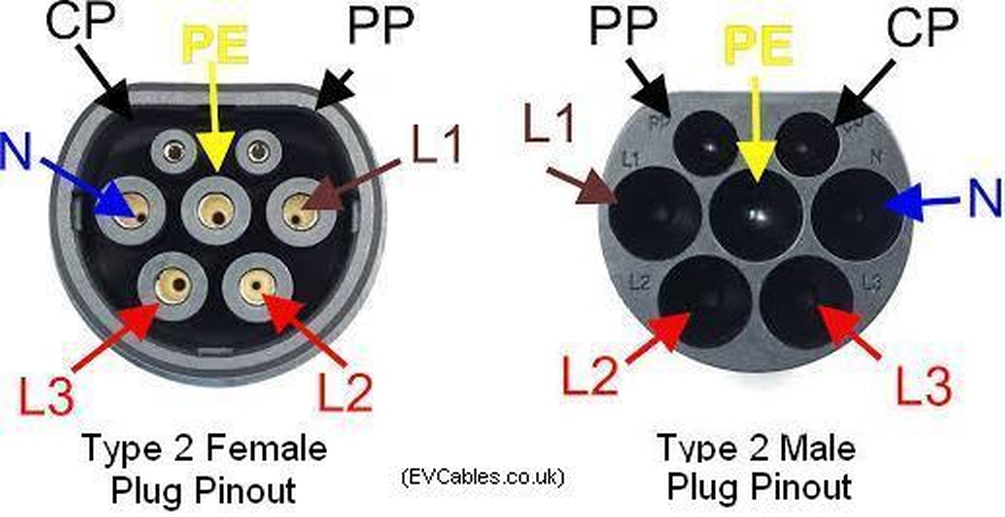

Kijk voor de gein eens in de kabel die bij je auto is meegeleverd:
Afbeeldingslocatie: https://tweakers.net/i/F7F0t2vC9N6or3Y31omT4TeEg0o=/full-fit-in/4920x3264/filters:max_bytes(3145728):no_upscale():strip_icc():fill(white):strip_exif()/f/image/0B0Z8v8q46rHxhN5c2N5JucQ.jpg?f=user_large
Als het goed is zijn L2 en L3 bij jou niet bezet.

Voor alle duidelijkheid: We hebben de auto al meerdere keren opgeladen zonder problemen. Het gaat alleen mis bij de combinatie auto laden + vaatwasser aan + quooker slaat aan (vermoed ik dan, want die fase is quooker en vaatwasser op staan die er uit gaat).
Foto voor…

Rol-Co schreef op zondag 28 februari 2021 @ 15:09:
En je lader? Heeft die software? Display, netwerk?
Nee, ja, nee, alleen de lampjes op de foto die ik al postte.
Afbeeldingslocatie: https://tweakers.net/i/IMf9TqgAraFRNN99RGUVmSFmMpc=/x800/filters:strip_icc():strip_exif()/f/image/btn5qLMo9GSHH2PglOjI4YiT.jpg?f=fotoalbum_large
Het is wel iets meer dan alleen een ‘stopcontact’ hoor, van binnen.

Daar heb je niets aan, jammer, de lader is 3 fase en kan ook 3 fase laden dus prima, nu je auto nog.
Nou.... eerlijk? Vind het maar een prul eigenlijk, heb je al eens een icu van binnen gezien, dat is wel even wat anders. Ik zie hier geen beveiligingen niets. Wat kost zoiets?
Oh en ja, 1 fase weg stopt ie er mee, dat is met de meeste 3 fase omvormers, of het nou laden is of pv.

Alle energie die de auto in gaat komt binnen. Gaat via die vier draden door de ring (current sensor). Door een contactor (zwarte blokjes rechts). En dan naarbuiten via de laadkabel. In feite dus niet veel meer dan een stopcontact met een interne schakelaar aan/uit. Alle extra electronica die erin zit zijn voor randzaken maar doen niets met de laadstroom direct. Ik vraag mij trouwens ook af of hier wel een gelijkstroombeveiliging op zit.
Anyway: er moet toch een electriciën komen. Je kunt die het even na laten meten met een stroomtang dan ben je er zo achter. Die slimme meter geeft inderdaad bijzonder weinig informatie. Misschien dat je via de Eastron meter nog iets te weten kan komen?
Kom op man, dat is toch evident niet waar! >:)
Je ziet rechts onder twee stukjes Panasonic elektronica, elk over twee van de hoofdpaden naar de auto-aansluiting. Zonder enige twijfel neemt zo'n blokje de twee paden die erdoor lopen samen, zodat op elk met 2x vermogen geladen kan worden. >:)
Echt, zonder enige twijfel. Het energie-focussend kristal in een Star Trek phaser is nog een slag kleiner dan zo'n blokje, en weet wat een energie daardoor gemanipuleerd wordt! >:)

Ah, ik begrijp de verwarring nu. De auto laadt inderdaad altijd maar met één fase, maar ik heb het over de lader. De laadpaal. De Ratio Electric Home Box EV Charging Station op de foto bovenaan deze pagina. En die is 3-fase etc.
OK dus dit is wel gek dan. Dit is aangelegd door iemand die dit voor zijn werk doet, al jaren. En er is twee keer een Stedin monteur bij geweest en die heeft ook de 40A groep gezien. Uitgebreid praatje mee gemaakt en zelfs nog om tips gevraagd… :')

laptopleon schreef op zondag 28 februari 2021 @ 15:14:
Eigenlijk niet. Dit is wel degelijk gewoon een stopcontact van binnen. Er zit een beetje elektronica rond die de communicatie met de wagen doet en die nagaat of er eventueel verliesstromen zijn. De communicatie met de wagen is er zodat de wagen kan laten weten dat er een verbinding is en dat aan de kant van de wagen ook alles in orde is en voor de laadpaal om aan de wagen te melden hoeveel stroom deze maximaal mag gebruikten. In jouw geval dus 32A. Eenmaal aan alle voorwaarden voldaan wordt het relais gesloten en vloeit er stroom naar de wagen.
De lader op zich is zelfs niet in staat om zelf de hoeveelheid stroom te meten. Daarvoor ontbreken de CTs die rechts bovenaan geplaatst kunnen worden. Dit is een zeer eenvoudige laadpaal, net zoals vele laadpalen trouwens. En er zit ook niets in om van 3 fases naar 1 fase te gaan. Dat doe je ofwel met een transfo. Groot en zwaar, meerdere kilos aan koper die je zult nodig hebben danwel met actieve elektronica die je hier ook niet ziet zitten.
Je ziet op je foto links onderaan de spanning binnenkomen. Je ziet ook de traces gaan naar het connectorblok dat er rechtsboven zit. Vandaar gaan ze met draad naar een ander connectorblok. Dit hebben ze gedaan om metingen te kunnen doen. De 4 draden passeren door 1 meetklem om na te gaan of er verliesstroom is en komen dan op een connectorblok aan de rechterkant terecht. De 2 zwarte blokken eronder zijn relais. Als die sluiten wordt de spanning van de ingang rechtstreeks en zonder enige aanpassing gewoon rechts onderaan doorgegeven aan de laadkabel.
En gegeven al je fases al een vrij hoog verbruik kunnen hebben op piekmomenten is de enige goede oplossing een nieuwe laadpaal plaatsen in combinatie met een load balancer zodat de fase die gebruikt wordt voor het laden van de wagen niet meer overbelast wordt, maar de wagen alsnog zo snel mogelijk geladen kan worden. En totdat je dat geregeld hebt wil ik toch echt aanraden om liefst met maximaal 16A te laden, met 24A ben je met momenten al die fase aan het overbelasten wanneer ook de quooker staat op te warmen of de vaatwasser actief is. En als je daar nog eens een airco gaat bijzetten heb je in de zomer pas echt problemen.
