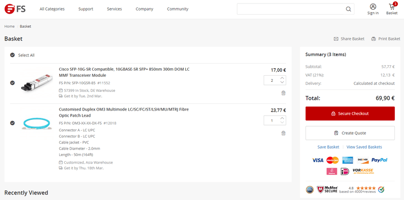

Edije: voor de liefhebbers, heb deze even ingeschoten als improvement voor de pricewatch: Multirate netwerk poorten op switches

edit; Via FS.com nog stuk goedkoper:
Afbeeldingslocatie: https://tweakers.net/i/hUnOiXlFKx24PdoFv3LC223_k9I=/800x/filters:strip_exif()/f/image/8yq93LtZ49kUgKMKsuB7tFcT.png?f=fotoalbum_large
10G MM SFP+
OM3 LC/PC - LC/PC fiber
Nog nooit iets besteld daar, dus durf niet te zeggen of t ook gegarandeerd aankomt O-)
10G MM SFP+

Rensjuh schreef op vrijdag 26 februari 2021 @ 14:05:
OM3 LC/PC - LC/PC fiber[/url]
Dit doet me denken aan die goedkope 128GB usb-sticks waar maar 4GB op pastte. ;') Of de importeur verdient nog meer dan importeurs van speciaalbier.
