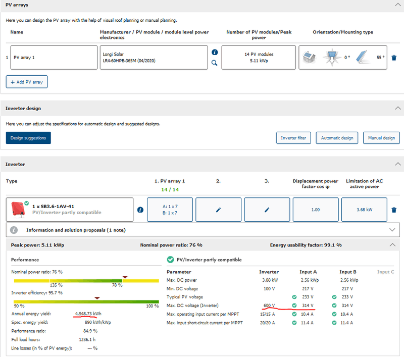

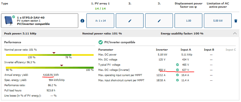

@Proton_ hier inderdaad iemand die dat maar een regel vind die is bedacht voor verbruikers en niet zoveel zin heeft bij apparatuur waar het max vermogen van bekend is (zoals omvormers).
Maar enkelfase en selectiviteit kan ook nog.
Enkelfase simulatie:
Afbeeldingslocatie: https://tweakers.net/i/8RkZidjYAQ4OkCWSI_uKmebLWg4=/800x/filters:strip_exif()/f/image/FG3LElr1hhb7E4QHqW1GAwG5.png?f=fotoalbum_large
3 fase simulatie:
Afbeeldingslocatie: https://tweakers.net/i/hL59L4mNiwLCT2eG89EojgABDAg=/800x/filters:strip_exif()/f/image/Uy8YNVuKhDYpp36ZsPrHXNd7.png?f=fotoalbum_large
De 5 kW 3 fase omvormer haalt er jaarlijks dus 1.5% (70 kWh/jaar = 7 tot14 euro/jaar) meer uit dan een 3.68 kW enkelfase omvormer. Nu aan @doggy1 om te bedenken of hij de meerkosten er voor over heeft. Het verschilt ongeveer 250 euro.
14 panelen is inderdaad net een ongunstig aantal voor een enkelfase omvormer (behalve bij Fronius). 3 fase is technisch prima bij dat aantal panelen.
