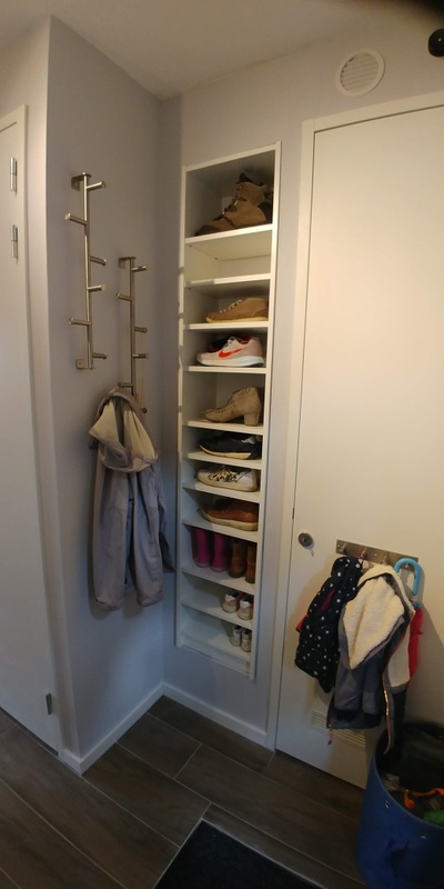

Ik heb er twee (huidig huis en vorige huis) in een kast gebouwd. Hoge WAF :)
Proton_ in "Iemand ooit gemeten aan douchewarmtewisselaar (DWTW)?"
Afbeeldingslocatie: https://tweakers.net/i/EYLz86BuE9zLT7eRlfcJB5oqj7M=/x800/filters:strip_icc():strip_exif()/f/image/FxYi4ok09FUOpaoe1pqBTqF5.jpg?f=fotoalbum_large
Eenvoudig te demonteren.
