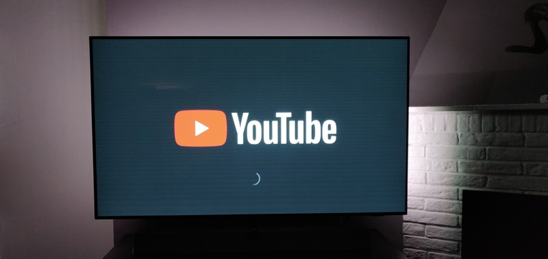

Moet wel zeggen dat de strepen minder zijn geworden maar als ik bv in het menu kijk zie ik nog steeds strepen, wel veel fijner als voorheen, maar goed, nog steeds niet verdwenen.
Afbeeldingslocatie: https://tweakers.net/i/I4qQeVyIyxkRevhDiqATRfZM_Rk=/800x/filters:strip_icc():strip_exif()/f/image/X1004WEobledk2uDicw4KzQE.jpg?f=fotoalbum_large

Maarten099 schreef op donderdag 25 februari 2021 @ 14:54:
Helaas, CE Repair constateerde dat het scherm dat ze bij zich hadden beschadigd was en ze dus niet konden komen. Moeten eerst een nieuw scherm bestellen. Wordt vervolgt....
Jij hebt wel flink pech zeg 😭 hopelijk komen ze hem snel maken en kan je eindelijk genieten

Betreffende mijn case.. Is weer aangemeld bij Philips of er een sodtware update voor komt. Tevens aan CE-Repair gevraagd om dit ook door te geven aan Philips. CE-Repair heeft diepere contacten met technische specialisten van Philips. Nog geen reactie van beide ontvangen.
Beeld is nog steeds afwisselend goed / slecht.
Wat ik graag van jullie zou willen zien (foto) hoe het er uit ziet als je deze grijswaarden bekijkt.
Ik zie soms behoorlijke afwijking en is dan vanzelfsprekend ook bij gewoon TV beeld te zien.
Afbeeldingslocatie: https://tweakers.net/i/XVAnXso2Yhn8rU5G36mGFxfiByM=/800x/filters:strip_icc():strip_exif()/f/image/lyPNb7HxW2JzmDoY68UnQbgS.jpg?f=fotoalbum_large
Zouden jullie ook eens een foto kunnen plaatsen waarbij die strepen zichtbaar zijn.
Ik ga die van de post hierboven ook eens testen.

Zojuist de grijswaarden bekeken van YouTube: Pixel Refresh - RGB Color Test (4K)
Inderdaad zeer belabberd. Ben benieuwd hoe het is bij de andere gebruikers die hier last van hebben (hebben gehad).
Afbeeldingslocatie: https://tweakers.net/i/3uLzMYlWRID6TavAsFnyo9OoTis=/800x/filters:strip_icc():strip_exif()/f/image/lTwRaFgPoxsiDPAys3rflhqg.jpg?f=fotoalbum_large
Ik dit als update doorgeven aan Philips en CE-Repair.

Afbeeldingslocatie: https://tweakers.net/i/nRYQa0ffsFcrW2hVBmKy7Lo7XwM=/x800/filters:strip_icc():strip_exif()/f/image/dx6LZVvM11SPup1EKFuSUIMw.jpg?f=fotoalbum_large
  • Maarten099
  • Registratie: December 2020
  • Laatst online: 18-12-2022
Ok, die strepen zijn hetzelfde, maar die verticale streep rechts herken ik niet. Zie je die verticale streep ook in die andere YouTube kleuren tests of bij normaal TV beeld?

Afgelopen maandag (19-4) heb ik een 55OLED935/12 aangeschaft. Sinds gister zijn deze horizontale strepen ook bij mij zichtbaar geworden. Ik heb de TV herstart, restbeelden handmatig verwijderd en TV hersteld naar fabrieksinstellingen, helaas heeft dit niets uitgehaald. Ik heb nu als eerst een mail gestuurd naar het verkooppunt.
Afbeeldingslocatie: https://tweakers.net/i/GLqi8jx2PhZY6yzQ6dhTIggtHEw=/800x/filters:strip_icc():strip_exif()/f/image/cQQdkolLFU05lWqTeozmp5Bj.jpg?f=fotoalbum_large
Afbeeldingslocatie: https://tweakers.net/i/nK8k_5xomA1DJkkI9LZwvvJLXkk=/800x/filters:strip_icc():strip_exif()/f/image/xWXx7EmFNtLwyNNlDbsKjCAb.jpg?f=fotoalbum_large
Afbeeldingslocatie: https://tweakers.net/i/TbnvkKJQmzMjR2CCXqP90IDzxcI=/800x/filters:strip_icc():strip_exif()/f/image/MMZANV2IKjdBXRIFYSaY56Xn.jpg?f=fotoalbum_large
Afbeeldingslocatie: https://tweakers.net/i/O23M7PItkbfESwVM2t50LaNg110=/800x/filters:strip_icc():strip_exif()/f/image/GE6krI5zvhuqMHApC6iqjCRh.jpg?f=fotoalbum_large
Afbeeldingslocatie: https://tweakers.net/i/q1c9cHJw44OUf2qsjXA_Thk-Lm4=/800x/filters:strip_icc():strip_exif()/f/image/M7H8xoyeJAdhVzfL8LoqN4zW.jpg?f=fotoalbum_large
  • Synapsis
  • Laatst online: 23-06 23:48
Ik zie dat ik niet op de laatste versie draai. Ik zal zo 250.003 installeren. Ik had via internet bijgewerkt, er werdt aangegeven dat er geen update was. Er kan dus wel handmatig met USB worden bijgewerkt naar 250.003.
  • Synapsis
Ik heb de TV bijgewerkt naar de laatste versie 250.003, hierna rest beelden verwijderd. Het leek hierna een stuk beter, de lijnen zijn fijner geworden en hierdoor bijna niet zichtbaar. Na 24 uur zijn de lijnen weer terug, inmiddels de TV aangemeld bij Philips Support.

Synapsis schreef op zondag 25 april 2021 @ 15:54:
Ik zag op reddit meerder meldingen over horizontal lines op lg oled tv's. 1 iemand dat het een oled ding is.. of kan zijn..
Those lines appear to be similar to what we used to call horizontal line bleed in plasma displays. Essentially what happens is hard horizontal things like window blinds tend to trigger too much voltage across the row of pixels causing a horizontal ghost line that reaches far beyond the actual window blinds on screen. There have been some reports of this on OLEDs but appear to be much fainter than in plasmas. So in summary I don't think swapping panels is going to help you as it is a slight defect in the way the OLED and Plasma technology works.

Vanmiddag is de CE reparateur langs geweest omdat ik ook de strepen kreeg nadat het scherm een week eerder was vervangen ivm kortsluiting.
Ik had daarvoor al lichte lijnen maar nooit zo extreem.
Ik heb ook even met de monteur gesproken, blijkt dat die lijnen een veel voorkomend probleem zijn bij Philips Oleds.
Het heeft een tijdje geduurd voordat het ze duidelijk werd waardoor het veroorzaakt werd, maar kennelijk zit het zo.
De "restbeeld verwijderen" functie doet onder andere iets met het de voeding in de tv(ontladen oid). Als dat niet goed gaat komen die lijnen in beeld.
Blijkt dat de voeding in mijn TV een van de vele was met een fabrieksfout waardoor dit proces nooit goed doorlopen wordt.
De monteur heeft met mij gekeken hoe de voedingsborden van elkaar verschillen.
Enige wat direct te zien was, was een condensator minder op het nieuwe bord.
Na installatie en één ronde "restbeeld verwijderen" waren alle lijnen uit het beeld verdwenen.
Hoop dat iemand hier iets aan heeft.
