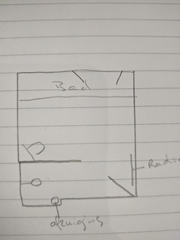

Het moet inderdaad een spleet van +/- 15mm zijn... |:( Hieronder even een ruw schetsje van de badkamer. Totaal niet op schaal, maar het geeft een idee. Het was vroeger een slaapkamer en die is tot badkamer verbouwd. In het linkerraam zit dus een ventor, maar die probeer ik in de winter dicht te houden. De douchehoek krijg ik wel redelijk droog omdat ik die helemaal afdroog en de afzuiging daar zit, maar de rest blijft in de winter dus heel lang vochtig en ook het plafond droog je niet even handig af.

  • SjorsC
  • Laatst online: 27-11 09:35
Mijn eerste ingeving is dat je ook geen luchtstroom hebt door de rest van de badkamer.
De aangetrokken (droge) lucht vanuit de gang gaat gelijk de afzuiging in.

  • Een badkamer ventileer je idealiter niet door ramen / ventilatieroosters open te zetten. 's Winters koelt je badkamer te snel af met condensatie tot gevolg. Zomers zal de relatieve luchtvochtigheid hoog blijven. Nu is luchtvochtigheid niet direct je probleem, maar het condenseren op muren/plafonds.
  • Mechanische ventilatie zal beter ventileren dan zo'n buisventilator, maar wat TS nodig heeft is flow door de hele badkamer. Alles wat luchtstroming veroorzaakt zit aan één kant (afzuiging, deur, radiator), de andere kant droogt dan inderdaad bijna niet.
  • Zou je de radiator opschuiven tot boven het bad dan creëer je al veel meer stroming in de badkamer.
    Radiator op standje 5 (als dat nog niet zo was) zou iets kunnen helpen doordat je meer kernwarmte krijgt waardoor e.e.a. minder snel condenseert. Of kiezen voor een grotere radiator / elektrische variant.
  • Ik gok dat tussen wc en bad de wastafel staat, je zou altijd de spiegel kunnen vervangen door een IR paneel met spiegel. Daarmee verwarm je de oppervlakten aan de 'koude' zijde van de badkamer waardoor e.e.a. minder snel condenseert.
  • Isoleren van de buitenmuur / raam zou enigszins kunnen helpen doordat de temperatuur van de muur hoger blijft.
  • Mocht je gaan voor mechanische ventilatie, kijk dan direct even naar WTW opties. Misschien zelfs zorgen dat warme lucht aan de koude zijde van de badkamer wordt toegevoegd (al lijkt me dat niet super voor het rendement van zo'n ding).

'Best practice' is je afzuiging precies boven het punt waar het meeste damp vandaan komt. Dus liefst precies boven de douche.
En als één airflow 24/7 ventileert (soms op stand 3, meestal op stand 1), dan trekt (bij ons) de rest van de badkamer óók droog. Of je hebt een balzaal van een badkamer. Dan worden twee ventilatiepunten aangeraden.
Maar goed, TS heeft zijn zinnen gezet op een ontvochtiger dus ik laat dit punt varen. @Aziraphale: houd je ons op de hoogte of het bevalt? :)

Afzuiging op de plek waar je gebruik maakt van de douche. anders droogt die ruimte langzamer op. tegenover de deur kan alleen wanneer je doucheruimte daar tussen is, is het elders achter wand, dan helpt dat weinig extra.

Aziraphale schreef op woensdag 20 januari 2021 @ 10:57:
Onze indeling is vergelijkbaar.
De douche direct naast de deur, boven de deur de afzuiging. Wij hebben een gesloten douchecabine, en de afzuiging op hoge stand doet zijn werk zodanig, dat de rest van de badkamer niet eens kans krijgt om heel erg vochtig te worden. We hebben nooit vocht druppels aan het plafond of aan de muren buiten de douchecabine. Ook de spiegel bij de wastafel beslaat niet.
Wanneer de badkamer niet gebruikt wordt, staat de ventilatie 24/7 op lage stand. Geen idee om hoeveel m3/uur het gaat met dit badkamer ventilatortje. Maar de combinatie van hoge afvoer tijdens douchen en lage afvoer continu werkt goed tegen vocht. Doordat er maar beperkte luchtstroom is in de rest van de badkamer, blijven nare toiletgeurtjes van een NR2 wel wat langer hangen. Om dat tegen te gaan zetten we van pakweg april t/m september het badkamerraam op een ventilatie-kier.
De badkamer temperatuur is in het stookseizoen ongeveer 20 graden.

Goudvis schreef op donderdag 21 januari 2021 @ 10:10:
Ik zie net dat ik het plattegrondje van TS verkeerd heb gelezen - radiator achter de deur over het hoofd gezien, dus ik dacht dat de deur precies tegenover de douchecabine zat... In mijn ervaring krijg je bij zulke situaties (twee openingen exact tegenover elkaar, en een deel van de kamer offset t.o.v. de luchtstroom) een deel van de kamer waar het slecht ventileert.
Als de lucht het hoekje om moet zal het beter werken. :)
