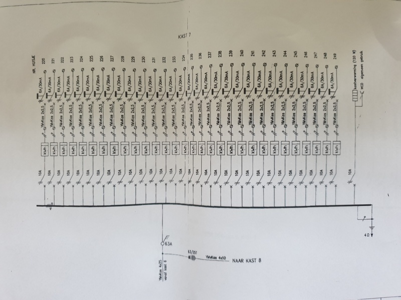

Ik ben sinds een aantal maanden de elektricien maar door verbouwing in mn eigenhuis... geen problemen op het park met stroom en beveiliging die niet op orde was wat ik eerst hebt gefixt... niet door gehad hoe slecht het is.. Nu kom ik er elke dag steeds meer achter dat het fout is hoe het nu ziet.. ik bedoel.... C25 zekering automaat voor een huisje die 10 hoort te hebben....
Afbeeldingslocatie: https://tweakers.net/i/ZZfDIyfKCRUrIiYDXCCewAwB29Y=/x800/filters:strip_icc():strip_exif()/f/image/GlzJRByTPHX6rOEWm2HgHLBd.jpg?f=fotoalbum_large
  • MikeyMan
  • Laatst online: 13:59
MikeyMan
Vidi, Vici, Veni
Nu ben ik zeker geen elektricien, maar vier verschillende merken door elkaar triggert wel mijn OCD enorm :X
  • larsg
  • Laatst online: 29-10 13:29
MikeyMan schreef op woensdag 30 december 2020 @ 22:25:
Daar is ook niks mis mee. Daar geeft geen enkele organisatie geld voor uit. :)
Verder 25A is oké, zou ik ook willen in m'n huisje maar dee kabelsectie moet wel navenhand zijn.

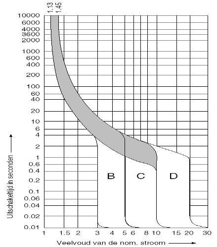

SMSfreakie schreef op vrijdag 1 januari 2021 @ 01:50:
een C10 is toch trager met uitschakelen bij langdurige overbelasting dan de B10 bij de zelfde omstandigheden :?
Nee
C vs B is enkel in het magnetische deel, dus op kortsluiting // startstromen. Het thermische deel is gelijk.
Zo'n automaat heeft twee typen beveiliging; eentje werkt thermisch. Die moet je dus heerst opwarmen voor hij tript. De tweede werkt magnetisch; zodra de stroom hoog genoeg is gooit schalkelt die de boel uit. Een B wordt magnetisch eerder aangesproken dan een C maar is thermisch gewoon gelijk.

Plaatje bij het praatje:
Afbeeldingslocatie: https://tweakers.net/i/lmtE6p1WkgmjTNT2WlZQYcm4Udk=/full-fit-in/4920x3264/filters:max_bytes(3145728):no_upscale():strip_icc():fill(white):strip_exif()/f/image/dRthDoVlaEzkS9pK7zAvN6kz.jpg?f=user_large
Het thermische gedeelte van de automaten is gelijk, dat is de kromme links.
Het magnetische gedeelte van de automaten verschilt, dat zijn de strakke verticale lijnen rechts.

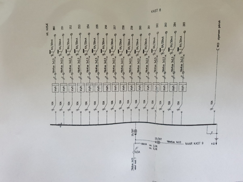

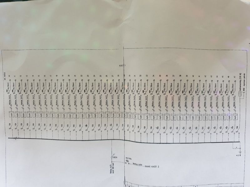

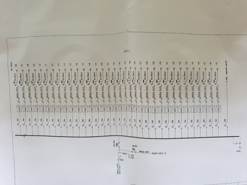

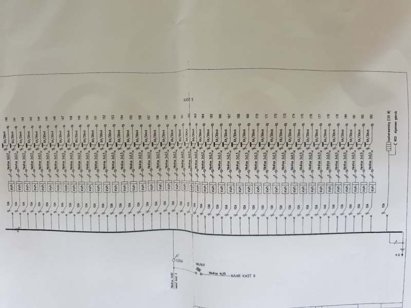

Ik heb vanmorgen een vergadering gehad... (tenminste wat we vergadering kunnen noemen ivm covid maatregelen) Ik heb ook aangegeven dat voor 10k het niet gaat lukken... en dat dit eerder richting de 100k gaat als je het echt goed wilt doen. Ook naar aanleiding van de reacties hier.
Morgen eerst maar eens onderhoud uitvoeren aan de kasten en de 16a groepen eruit die eigenlijk 10a horen te zijn... die gaan dus weer terug naar een 10a. dit gaat om zo een 60 huisjes..
Ivm met de Covid kennen we ook geen geschikte leden vergadering opzetten, we zitten hier ook met veel oudere die amper een PC kennen opstarten. Dit geeft mij ook aanzienlijk meer tijd om uit te zoeken en offertes her en der aan te vragen. Het stukje glasvezel heb had ik indd ook aangekaart. glasvezel en wat cat6 kabels naar elke kast als de boel dan toch opengaat.
Een goede optie die ik wil laten uitzoeken is om aan de andere kant van het park ook een hoofdaansluiting te krijgen, zo kennen we het park in 2en delen wat voltage dips oplost. Deze tip had ik ook gekregen hier en had ik eigenlijk nog niet aan gedacht.
Hierbij de schema's
Afbeeldingslocatie: https://tweakers.net/i/8mbbhmB2exupw5qMq8Wk3C4WqrE=/800x/filters:strip_icc():strip_exif()/f/image/icXjk2fR5IdhW0lyGoTqiSPa.jpg?f=fotoalbum_large
Afbeeldingslocatie: https://tweakers.net/i/ygFti8uBmP1EZy2tmvVLEs4FDqk=/800x/filters:strip_icc():strip_exif()/f/image/OvqfRXAt3B3L9R7F551ciUtn.jpg?f=fotoalbum_large
Afbeeldingslocatie: https://tweakers.net/i/PdVfnXHrjrQYoucOh_2FGvBIHA8=/800x/filters:strip_icc():strip_exif()/f/image/Drha0i2MTLYduCsjHYwaxqer.jpg?f=fotoalbum_large
Afbeeldingslocatie: https://tweakers.net/i/Ycwti9B9vbop3QQhh29JRM1fvq4=/800x/filters:strip_icc():strip_exif()/f/image/u6AucCeggwWuJqtckATXhmmB.jpg?f=fotoalbum_large
Afbeeldingslocatie: https://tweakers.net/i/CngqUs7iMUIxD6UflnnffZ7og68=/800x/filters:strip_icc():strip_exif()/f/image/MBzXxEBtLkIl8lV9jqgqupRf.jpg?f=fotoalbum_large
Afbeeldingslocatie: https://tweakers.net/i/6qRo87r-HCRqgtT-oPcRebzUnoE=/800x/filters:strip_icc():strip_exif()/f/image/ckD378HlImNWn4NNTXyrmSeq.jpg?f=fotoalbum_large

Die schema’s helpen flink.
Lijkt wel alsof elke kast ook een eigen aardpen van 4 ohm zou moeten hebben, maar die zie ik op de foto’s niet terug.
Daarnaast vind ik het bizar dat je eerder geplaatste foto met de C25 automaten (huisje 278/281) in kast 9 zit, waarvan de hoofdzekering slechts 20A is.
Verder zie ik dat een hoop 10A automaten in het schema zijn aangepast naar 16A. Dan vraag ik me af of daar misschien toch een keer afspraken over gemaakt zijn. Dat is wel iets om na te vragen voordat je er weer klakkeloos 10A van maakt. Misschien is er ooit wel voor betaald namelijk..
Hierbij de schema's
Waarom sommige huisjes met 2x2,5 YMvK-as en anderen met 3x2,5 YMvK-as? Loze ader :D ?
