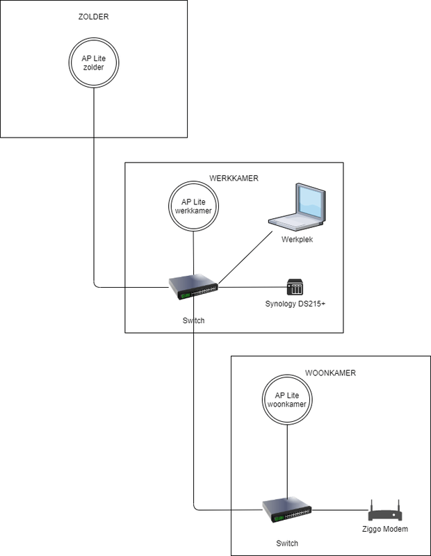

miesjaa schreef op maandag 21 december 2020 @ 23:38:
Zover ik heb begrepen is dat de router van het systeem toch?
Klopt. Maar doordat het een alles in één apparaat is, heb je ook beperkingen. AP's wil je bij voorkeur op een logische plek plaatsen, vaak hangen die dus in het zicht. Een volledge UDM in het zicht hangen is wellicht wat minder mooi.
Als ik beneden alleen een switch en een ap neerzet, dan moet ik mijn ziggo modem denk ik weer van bridge modus afhalen?
Dus ziggo modem —> switch —> ap?
Correct. Persoonlijk zou ik ook eerst voor drie AP's gaan, mocht dat goed bevallen kan je later nog altijd een USG kopen en je Ziggo modem weer in bridge zetten.
  • miesjaa
  • Laatst online: 22-10 08:31
rens-br schreef op dinsdag 22 december 2020 @ 09:10:
Helemaal mee eens. Al zie ik het wat minder zitten om een AP vol in het zicht in bijvoorbeeld mijn woonkamer te hangen, maar de gang zou bijvoorbeeld wel een optie zijn. Daar kan ik evt wel komen via de kruipruimte.
Ik ben inmiddels ook wel afgestapt van het idee van de UDM. Dit n.a.v. jullie argumenten.
Hier iet ik zelf nu ook aan te denken. Is een mooie eerste stap. Kan ik later evt. nog verder uitbreiden
Dan krijg je dus deze (sterk versimpelde) situatie. Ben er maar vanuit gegaan dat ik inderdaad een kabel naar zolder ga trekken.
Afbeeldingslocatie: https://tweakers.net/i/YxWQpPRBX__8o8besvUOC7gfOlc=/x800/filters:strip_exif()/f/image/6LyzzhJp2XviA9Md2GWLTlbE.png?f=fotoalbum_large

Ik heb het deze week allemaal aangesloten zoals ik eerder in dit topic heb uitgetekend. Heb dus ook een kabel naar zolder getrokken, zodat alle AP’s bedraad zijn aangesloten.
Heb de controller nu nog op mijn laptop draaien, maar heb een raspberry pi 4B in bestelling staan.
Mijn ervaringen tot nu toe:
  • Ideaal dat alle AP’s gevoed worden via PoE, zodat je niet beperkt wordt in de locatie waar je ze ophangt.
  • Bereik in het hele huis is nu top!
  • Controller software biedt veel mogelijkheden, maar moet mijn netwerkkennis nog wat uitbreiden om er alles uit te halen. Network topology map vind ik echt geweldig. Erg fijn om te zien welk device met welk AP verbonden is.
  • Mijn WiFi netwerk staat nu nog op auto optimized. Werkt nu al erg goed, maar er moet nog meer uit te halen zijn door te spelen met power en minimum RSSI.
Ik moet nog wel het een en ander uitzoeken. Zou graag nog een gastennetwerk maken die helemaal geïsoleerd is van de rest en enkel op internet kan. Dan moet ik met een vlan gaan werken, maar daar kom ik nog wat kennis te kort. Verder evt nog alle IoT devices in een apart vlan. Nog genoeg te spelen :)

Afbeeldingslocatie: https://tweakers.net/i/x74D0qr36XDWW7_-S8lHSuHdgVQ=/800x/filters:strip_icc():strip_exif()/f/image/JqEflKxvYmqcAuqKskX8XBym.jpg?f=fotoalbum_large
