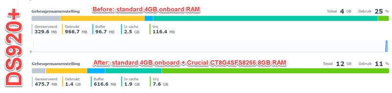

De memtest verliep prima
Afbeeldingslocatie: https://www.heico39.nl/media/tweakers/SynologyDS920.png
en dit is het resultaat van het script:
LocationUseError Correction TypeMaximum CapacityNumber Of Devices
System Board Or MotherboardSystem MemoryNone8GB2
Total WidthData WidthSizeForm FactorSetLocatorBank LocatorTypeType DetailSpeedManufacturerPart NumberRankConfigured Memory SpeedMinimum VoltageMaximum VoltageConfigured Voltage
64 bits64 bits4096 MBSODIMMNoneChannelA-DIMM0BANK 0DDR4Synchronous Unbuffered (Unregistered)2400 MT/sKingston99U5704-002.A00G (Google) (Price watch)12400 MT/s1.2 V1.2 V1.2 V
64 bits64 bits4096 MBRow Of ChipsNoneChannelB-DIMM0BANK 1DDR4Synchronous Unbuffered (Unregistered)2400 MT/sSynology (Google) (Pricewatch)12400 MT/s1.2 V1.2 V1.2 V
Model: DS920+
Melding non-Synology memory module: Ja
[ Voor 32% gewijzigd door DaaNium op 31-01-2021 18:10 . Reden: tablet mooi gemaakt ;) ]
..maar ik denk dat het verhaal van kapitein Ortega best eens waar kan zijn..

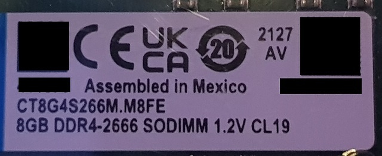

Hier nog eentje met een andere 8GB module :
Model: DS920+
Melding non-Synology memory module: Nee
System Board Or MotherboardSystem MemoryNone8 GB2
64 bits64 bits8192 MBSODIMMNoneChannelA-DIMM0BANK 0DDR4Synchronous Unbuffered (Unregistered)2400 MT/s859BCT8G4SFS8266.M8FD (Google) (Pricewatch)12400 MT/s1.2 V1.2 V1.2 V
Zoals je ziet , 2666 latje draait gewoon mee met het gesoldeerde onboard geheugen . kan natuurlijk nooit sneller dan 2400 werken want dan zou je het onboard geheugen op 1 of andere manier moeten overlocken .
Ook dit crucial latje een synology memtest laten doorlopen , en alles OK . (minder schokkend misschien dan de Timetec module die ik eerder gepost heb , aangezien van dit crucial geheugen al gekend was dat het samenwerkt met de DSx20 reeks)
[ Voor 5% gewijzigd door CrimInalA op 11-03-2021 16:05 ]

Ondertussen de geheugentest ook doorlopen zonder problemen.
Uiteraard even gecontroleerd met:
sudo cat /var/log/messages | grep Memtest
Wat het volgende resultaat oplevert.
2021-04-10T18:10:05+02:00 NAS findhostd: util_fhost.c:1378 Memtest passed!
En om dingen in perspectief te zetten, nu de NAS even gebruikt is levert het dit plaatje op:

Ik heb deze module ook gekocht. Meteen in mijn gloednieuwe ds220+ geprikt en aangezet. Maar ik zie niks….. :/
Systeem geeft nog steeds standaard geheugen weer van de DS.
Heb em al een keer verwijderd en opnieuw ingeprikt maar tevergeefs.
Wat doe ik fout???
Of heb ik gewoon een brakke module? 8)7

Afbeeldingslocatie: https://tweakers.net/i/vtiUb1J_LNxNCH7aVIf8O9oygPM=/full-fit-in/4920x3264/filters:max_bytes(3145728):no_upscale():strip_icc():fill(white):strip_exif()/f/image/dQvFoUKTMKVClqv1Mg68IPUp.jpg?f=user_large
Deze module is "Made for Mac" 8)7 gekocht door het positieve resultaat van Heisenbug _/-\o_ hierboven.
Deze module is altijd Dual Rank, want de DS920+ pakt geen Single Rank.
Bij het type CT16G4SFRA266 dus zonder postfix kan je Dual of Single Rank krijgen (er zijn meerdere versies van dié module wat Crucial non-rank agnostic noemt) en ben je dus niet zeker of het werkt. Daarom is het beter een module mét postfix te zoeken en te onderzoeken of dat Dual rank is zodat je zeker weet wat je krijgt en dat het werkt.
Net Memtest via Synology Assistant gedraaid, dat duurde 3:15 !! en leverde geen fouten op. Voor de zekerheid heb ik nadat de DS920+ weer normaal ge-reboot was ook nog in de log files (lokatie: /var/log/messages) gezocht en daarin óók "Memtest passed!" (3x) gevonden.

Model: DS920+
64 bits64 bits8192 MBSODIMMNoneChannelA-DIMM0BANK 0DDR4Synchronous Unbuffered (Unregistered)2400 MT/s0443RMSA3260KC78HAF-2666 (Google) 12400 MT/s1.2 V1.2 V1.2 V
Edit: Geheugen komt uit een defecte laptop. Pricewatch link verwijderd en via Google ook weinig te vinden op de productcode helaas
