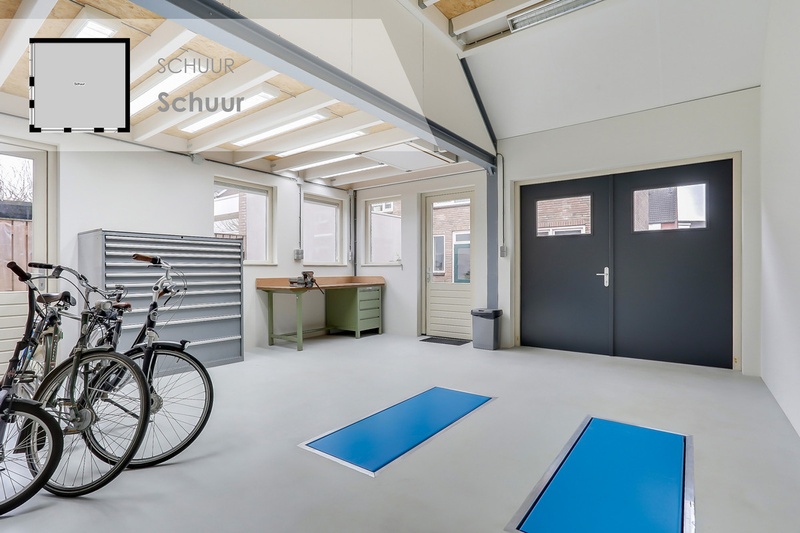

Ik kwam eens bij een garage waar onder elke auto 4 kunststof plaatjes lagen, precies om die reden :+
Ik wist het niet toen ik mijn vloer deed, maar ondanks dat er altijd een auto op stond is die gewoon netjes gebleven. Af en toe wel banden sporen, maar die waren gewoon weer weg te halen.
Heb ‘m al vaker gepost, maar was dus deze vloer:
