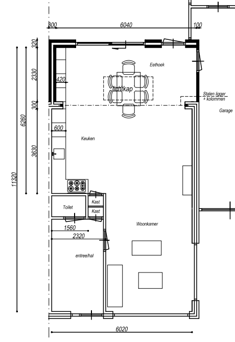

Dan heb je pittig verbouwd inderdaad :o Maar dan is de offerte die wij hebben dus zo gek nog niet. Goed om te weten. Thnx voor je uitgebreide antwoord in ieder geval!
De keuken valt in de nieuwe situatie deels in het oude en deels in het nieuwe gedeelte. Als je naar onderstaande tekening kijkt kun je zien waar we de keuken willen en tot hoever de huidige woning doorloopt t.o.v. de gewenste situatie
Afbeeldingslocatie: https://tweakers.net/i/ctlqIPAIFkLLM-ChnO3Nzw_mOn0=/full-fit-in/4000x4000/filters:no_upscale():fill(white):strip_exif()/f/image/oGTBtEVNEhI9TysopVZFdbVg.png?f=user_large
De optie die je schetst met het voorbereiden van de uitbouw vindt ik eigenlijk geen gekke gedachte. We gaan vandaag nog even met beide papa's kletsen :+ Dat zijn ook wel handige kerels, eens even horen wat zij ervan vinden. En dan morgen even alles op de rij zetten :)

Op basis van je tekening lijkt het nu alsof je in de keuken nog een klein stukje van de dragende muur laat staan. Kan dat echt niet anders gedaan worden? Dat gaat je echt een doorn in het oog worden ben ik bang ;) !
Dat moet ik nog met de aannemer bespreken, maar zoals het er nu voorstaat volgens de tekeningen blijft er een klein stukje staan omdat hier de draagbalk op moet rusten. Dit kunnen we dan weer wegwerken in de koof waar de hoge keukenkasten in komen te staan. Uiteindelijk weten we dit pas echt zeker als we met de aannemer door het huis gaan na de sleuteloverdracht.
