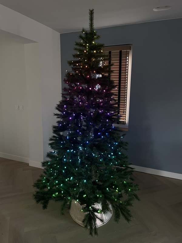

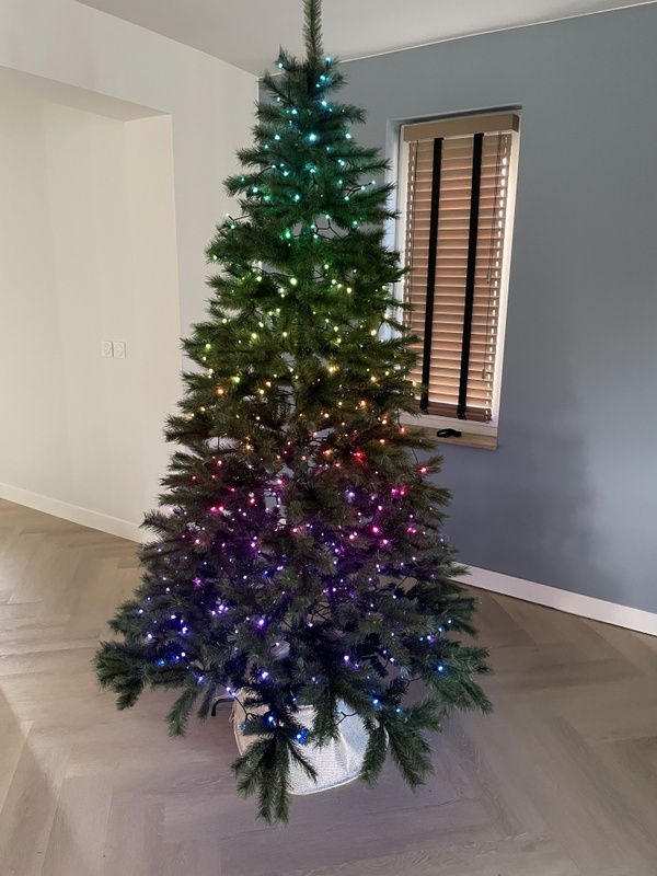

Ik heb vanavond de twinkly kerstverlichting in de boom gehangen. Erg tevreden over het resultaat.
400 lampjes in een boom van ongeveer 2 meter.
Het ziet er erg mooi uit, heeft heel veel mogelijkheden en werkt goed.
Ik zag in het Lidl smart topic dat er meer waren die interesse hebben in de twinkly, het lijkt me wel een goed idee hier een topic voor aan te maken.
Ik heb zelf ook nog wel een paar vragen over de aansturing.
Ik heb geen ervaring met een mooie topic start maken, is er een vrijwilliger?
Zo niet wil ik morgen wel een poging wagen.

Voor de volledigheid, dit is 2x250 RGBW

Hoe hoog is die boom van jou eigenlijk?
Ik schat vanaf de foto zo'n dikke 2 meter?
Heb zelf een boompje van hooguit 1.60 m. en zat te kijken naar de 250 rgb+w.
Mijn vorige action LSC string had 200 lampjes en dat was al ruim voldoende.
Denk dat ik de gok gewoon maar ga wagen (tenzij er een 400(+) variant in de aanbieding langskomt).
Het lijkt me niet dat er iets als een teveel aan twinkly lampjes is (tenzij je er ook nog ballen in op wilt kunnen hangen :+ ).

Ik schat 2.30 oid. Plafond is 2.52
