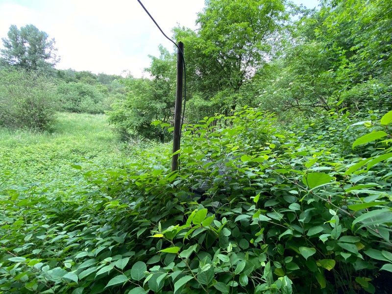

Zondag weer eens een kijkje genomen maar wat is de boel veranderd.
Afbeeldingslocatie: https://tweakers.net/i/r-xU6xcpKH7kf7H0CzI3CmXNMTs=/x800/filters:strip_icc():strip_exif()/f/image/GQmFZlh7F9xqyk9BCfKsvHOj.jpg?f=fotoalbum_large
Januari
Afbeeldingslocatie: https://tweakers.net/i/1QMVgprzMRF4nLIsHIOnHWvzo6c=/x800/filters:strip_icc():strip_exif()/f/image/P8Ur1RH3qbVOby6RHZEmFgPU.jpg?f=fotoalbum_large
Mei
Afbeeldingslocatie: https://tweakers.net/i/XfgyMcwJ4pNtP5Apz-xQJGQI5OY=/800x/filters:strip_icc():strip_exif()/f/image/jqz4xc9cPPaiMjU4ekv14mBu.jpg?f=fotoalbum_large
Juni
Afbeeldingslocatie: https://tweakers.net/i/-noExCE-IIJSrb2wmEqDjfJohvs=/800x/filters:strip_icc():strip_exif()/f/image/DO3cFSFAL8R9iO9A9kSsz2QH.jpg?f=fotoalbum_large
Juni
Wonderbaarlijk genoeg is er geen downtijd geweest. Ik heb de boel wat weggesnoeid.
Ander probleem is dat de ontvangst door al die begroeiing echt sterk achteruit is gegaan. De Youtube stream en de "besturingsstream" komen allebei direct van de camera af. Er zijn dus 2 streams nodig om het project werkend te krijgen. En door het minimale ontvangst moet ik de kwaliteit echt een heel stuk omlaag schroeven ten opzichte van een maandje geleden.
Ik ga kijken of ik van de week wat aan het ontvangst kan doen.
Verder is het dieren spotten erg moeilijk geworden. Het gras is nu 110cm hoog met uitschieters van 150cm.

  • busscherski
  • Laatst online: 23-10 00:33
Begon de accu al langzaam leger te worden door al die begroeiing?
  • NLAnaconda
  • Laatst online: 11-09 10:06
Nee, maar hij had wel meer uur op bulklading nodig om m vol te krijgen.
