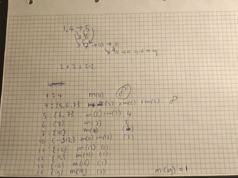

Vandaag vond ik erg leuk! Vooral omdat je even moet nadenken over een efficiente mogelijkheid bij part 2 :)
Hier mijn code in python: https://github.com/evanraalte/aoc2020/tree/master/day10
spoiler:
Mijn methode, op basis van voorbeeld 1:
Afbeeldingslocatie: https://tweakers.net/i/ur-YBeZJmwwmg9Js4xbv9hz_5Wo=/800x/filters:strip_exif()/f/image/qIOG7mcxy83h1pY7Dw56bwdj.png?f=fotoalbum_large
[ Voor 53% gewijzigd door evanraalte op 10-12-2020 12:15 ]

evanraalte schreef op donderdag 10 december 2020 @ 12:06:
spoiler:
spoiler:
Afbeeldingslocatie: https://tweakers.net/i/nNA1iUC0mDGiEk_1M86xA76Ke7w=/x800/filters:strip_icc():strip_exif()/f/image/Z4xSzxffrWBNWnLwehwJsmM9.jpg?f=fotoalbum_large
Ik had ook zoiets op papier staan. Ik kan voor geen meter grafen tekenen. :+

  • Sharkware
  • Laatst online: 21-08 20:13
spoiler:
Bedankt voor de hulp!
spoiler:
Ik had de Graph ook al zelf aangemaakt en getekend. Had al een recursieve functie gemaakt en ging er vanuit dat ik memoization moest gaan toepassen ivm. de grootte van de Graph. Maar ik kon me niet goed genoeg concentreren om te bedenken welke waardes de recursieve functie nou eigenlijk terug moest geven en wat ik daar dan vervolgens weer mee moest doen.
Een blik op jouw foto en het was meteen duidelijk. Jammer alleen dat ik vergat dat de eerste stap ook variabel kon zijn (om van 0 jolts naar de eerste adapter te gaan, en 0 niet in je input zit). Hierdoor maar met de hand het tweede voorbeeld uitgerekend om erachter te komen dat ik met de hand hetzelfde getal kreeg als via mijn algo. Toen viel het kwartje meteen.

Tevens na wat puzzelen, dag 10 deel twee ook aangepast. Mijn originele oplossing was met een uur nog niet klaar met rekenen. Na hier op het forum wat spoilers te bekijken, zelf een oplossing gemaakt. En deze komt <10 msec, dus voor mij meer als acceptabel genoeg.
spoiler:
De mogelijke routes berekening heb ik in delen opgesplits. Elke keer wanneer de sprong 3 is, begint een nieuw route deel. Immers elke route moet door dit punt gaan. Het totaal aantal routes is de vermenigvuldiging van alle route delen (in het voorbeeld 1*4*2*1*1).
Afbeeldingslocatie: https://tweakers.net/i/-wUo8AswfvC3IAwFQa6rRH5pUaw=/234x176/filters:strip_icc():strip_exif()/f/image/UcOXEaJgmluTtatGc0h9LfsB.jpg?f=fotoalbum_medium
Soms gaat het niet zoals het moet, maar moet het maar zoals het gaat
