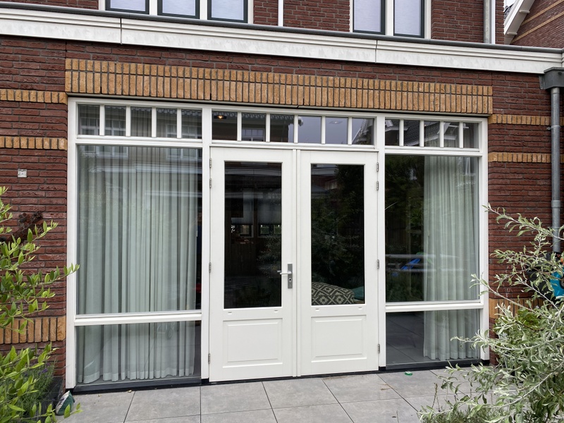

Licht is idd belangrijk. Daarom hebben een pui die bijna net zo breed is als de kamer.
