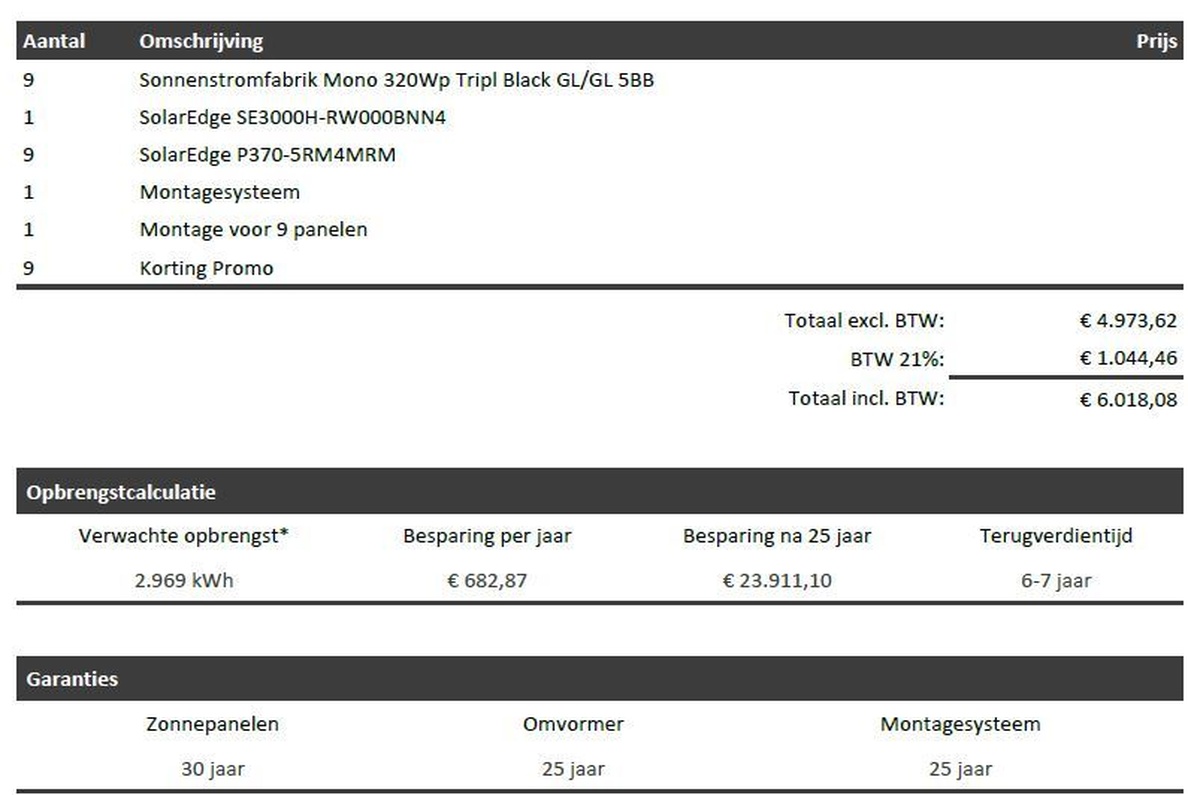

Ik heb nu 2 offertes binnen waaronder een via VeH
deze gaan uit van een string oplossing,
waaronder :
zonnepanelen : JA Solar JAM60S17-320/MR
omvormer : growatt ( welk type staat er niet bij, afbelding is er een voor 12 panelen)
montage systeem : sunstruction
Dit alles wordt SolarNRG geleverd en geinstaleerd.
9 panelen zouden uitkomen op een bedrag van € 3.353,- (incl. 21% btw)
12 panelen zouen uitkomen op een bedrag van € 4.279,- (incl. 21% btw)
9 panelen (ex btw.) € 2771 / (9 * 320) = € 0,96 /wp
12 panelen (ex, btw) € 3536 / (12 * 320) = € 0,92 /wp
een andere offerte :
9 panelen (ex. btw) € 4973 / (9*320) = € 1,72
Afbeeldingslocatie: https://tweakers.net/i/fFBVeB_LrlPply8yUDqOZLpyypE=/full-fit-in/4920x3264/filters:max_bytes(3145728):no_upscale():strip_icc():fill(white):strip_exif()/f/image/EQI6CfOYNbhiE0ucab8brbmC.jpg?f=user_large
Bij de 2e offerte werken ze met power optimizers hierdoor komt het investeringsbedrag hoger uit.

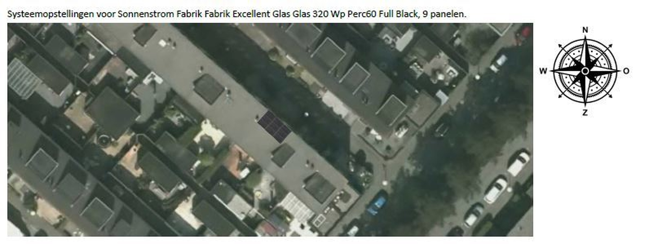

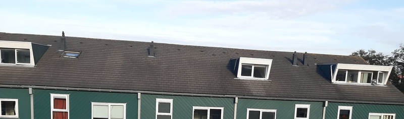

Hier een aantal foto's van het dak
Afbeeldingslocatie: https://tweakers.net/i/P8lUvgh39kAJHtVF4zMBe_kDzQg=/800x/filters:strip_icc():strip_exif()/f/image/OvqWVWyTjFZjCwYxpwP9jiSA.jpg?f=fotoalbum_large
Afbeeldingslocatie: https://tweakers.net/i/T0dvEMMcUlWxyrhhxhvbjrETsw4=/800x/filters:strip_icc():strip_exif()/f/image/Tt9vVI0WeFAzKZa9tdVQI3kV.jpg?f=fotoalbum_large
Afbeeldingslocatie: https://tweakers.net/i/LjPFwRgFXQybPn7k6ubh89mvMo4=/800x/filters:strip_icc():strip_exif()/f/image/k8rWiygAGi4LmKwPHZDC81b2.jpg?f=fotoalbum_large
De dakpan is bijna 30cm breed dus 20x30= 600cm.
de hellingshoek is naar mijn idee 25 graden
Ligging is zuid west 212 graden (volgens mijn S10 ;) )
Afbeeldingslocatie: https://tweakers.net/i/3hjGiOAXA8QCR1gD-KO5I3ZJ4ew=/full-fit-in/4920x3264/filters:max_bytes(3145728):no_upscale():strip_icc():fill(white):strip_exif()/f/image/aJDHxiW64EOINE22ep0103A3.jpg?f=user_large
bij deze hebben ze de panelen erin getekend
welk systeem zou ik het beste kunnen aanschaffen ?
zijn power optimizers een goed idee ? volgens mij heb ik nauwelijks schaduw inval.

Hellinsghoek 25 graden? Het lijkt op de foto op veel meer dan dat.
Hoe groot is het dakvlak in andere richting?
Optimizers gaan niks doen tegen schaduw van een dakkappel.
Waarom niet het dak volleggen?

Schaduw is al te zien op de foto's; alleen een klein stukje van dakkappel van buren ten zuid-oosten.

wegrennen bij die SolarEdge-offerte zeg. Ze rekenen met een verwachte opbrengst van 2967 kWh bij vermogen van 2880 Wp. Dat is een vrij positieve inschatting, net als de besparing (ze rekenen met een prijs vna 23 cent/kWh....)
Het is verder gewoon duur spul die solaredge-aanbieding. 5k euro's ex btw voor 2800 Wp is echt een waardeloze prijs.
Tip: leg lekker een simpele string-omvormer neer en zoek ook iemand die 340 Wp panelen legt. De 320s die iedereen hier aanbied zijn echt een beetje jammer. Je krijgt voor 5 euro per paneel meer gewoon 8 % meer WattPieks op je dak (H)
Fr33z schreef op maandag 9 november 2020 @ 17:00:
Die "sonnenstromfabrik" panelen zijn glas/glas panelen van Duits fabrikaat. Heeft wat extra voordelen, en een wat hoger prijskaartje.
Het SE gedeelte sowieso schrappen ja.

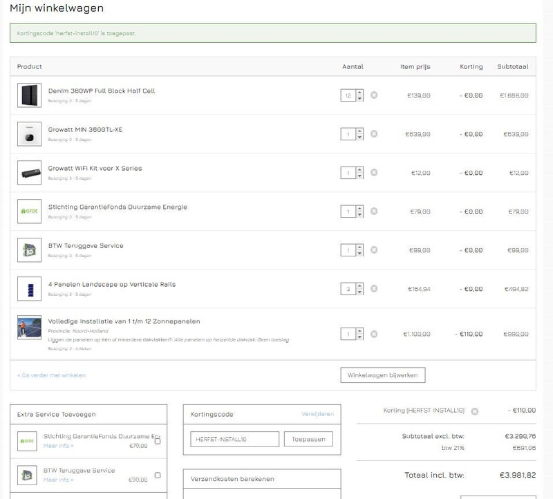

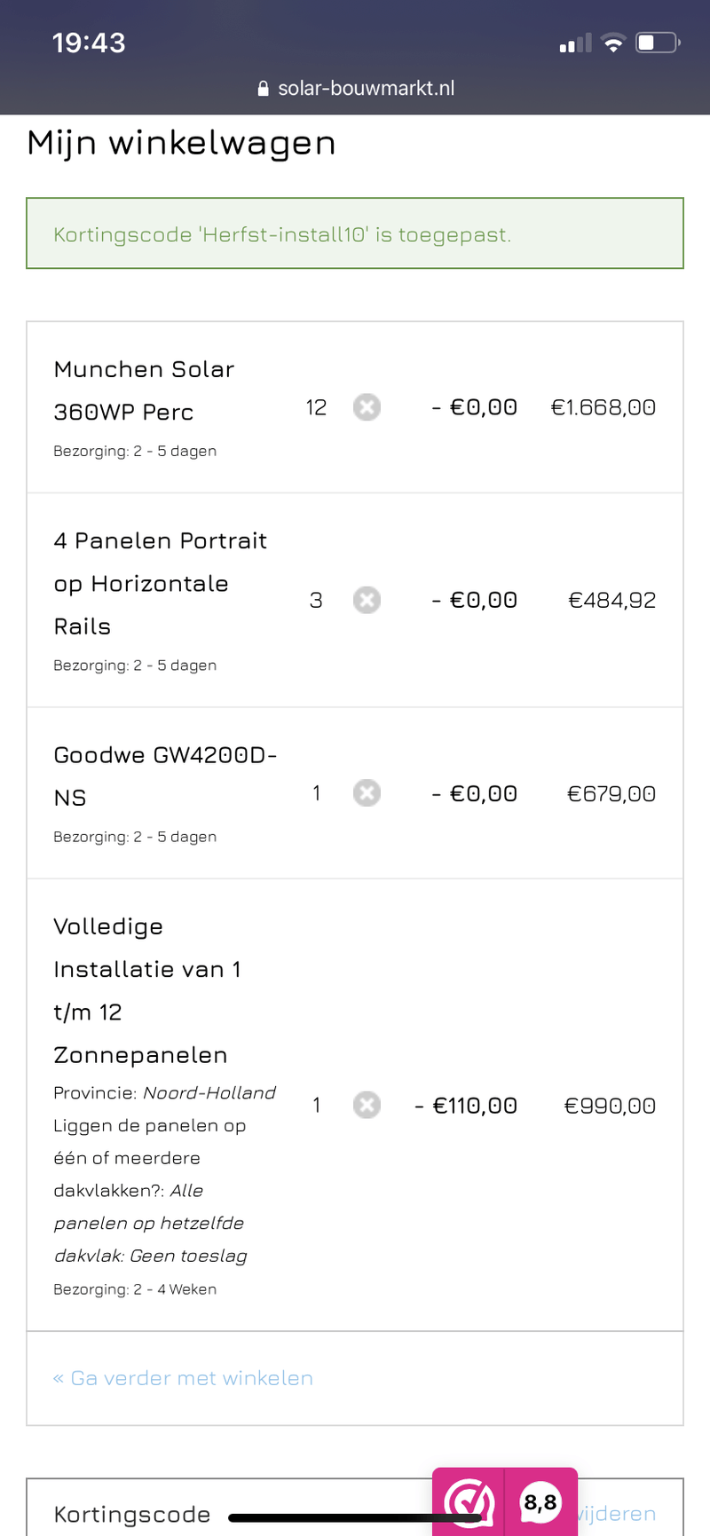

Een site als solar bouwmarkt scheelt nogal ja. Wel zelf je dak goed opmeten en eea bij elkaar zoeken
Afbeeldingslocatie: https://tweakers.net/i/-i0X14ttAfV_Qxx1DFnJVsavpYA=/800x/filters:strip_exif()/f/image/5jUIMghGT6kpEcfCjeMUL8OU.png?f=fotoalbum_large
Korting (HERFST-INSTALL10)
Verwijderen
- €110,00
Subtotaal excl. btw:€3.158,61
btw 21% €663,31
Totaal incl. btw: €3.821,92
Alleen wat voor dakpannen zijn dat? Lijkt wel leisteen? Ik weet niet of ze dat doen.
[ Voor 23% gewijzigd door lothar op 09-11-2020 19:48 ]

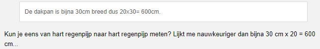

Kun je eens van hart regenpijp naar hart regenpijp meten? Lijkt me nauwkeuriger dan bijna 30 cm x 20 = 600 cm...
Kun je je favoriete legplan eens op een foto van je dak tekenen en hier posten?

heb van hart regenpijp naar hart regenpijp gemeten en dan kom ik 599cm😁
de dakpannen zijn betonpannen
Een favoriet legplan heb ik nog niet.
Ik dacht 3 of 4 rijen van 3 zonnepanelen in landscape ligging
Het dak vol leggen is denk ik geen optie (financieel) gezien denk ik.
zijn de panelen eventueel makkelijk te verwijderen om eventueel in de toekomst een dakkapel te plaatsen en ze daar weer eventueel op het dakkapel te plaatsen.
of 1 rij aan de bovenkant en 2 rijen aan de onderkant van het dak te plaatsen voor eventueel klaar te zijn voor een dakkapel.

Bereken bij de offertes de prijs per Wp excl btw. Dan weet je iets over de prijs.
Het voorbeeldje van @lothar is dan 3159 euro / (12 * 360 Wp) = 0.73 euro / Wp.
Dat is extreem goedkoop (minder dan de helft van de duurste offerte).
Het bevestigingsmateriaal klopt bij hem nog niet helemaal.
Kun je dat ook even doen voor de andere offertes en in je post wijzigen?
Als het gewoon betonpannen zijn dan passen de meeste of alle bevestigingssystemen wel.
Ik zou het denk ik gewoon als 3 of 4 keer 3 aanleggen bovenaan het dak. Als je dan een dakkapel wilt een deel van de panelen weghalen en na installatie dakkapel opnieuw installeren. Anders heb je misschien wel altijd een enorme lege plek tussen de panelen, dat ziet er niet uit vind ik.

Je hebt landscape montagemateriaal met verticale rails nodig. Als ik er aan denk maak ik vanavond even een lijstje
  • busscherski
  • Laatst online: 20-05 16:32

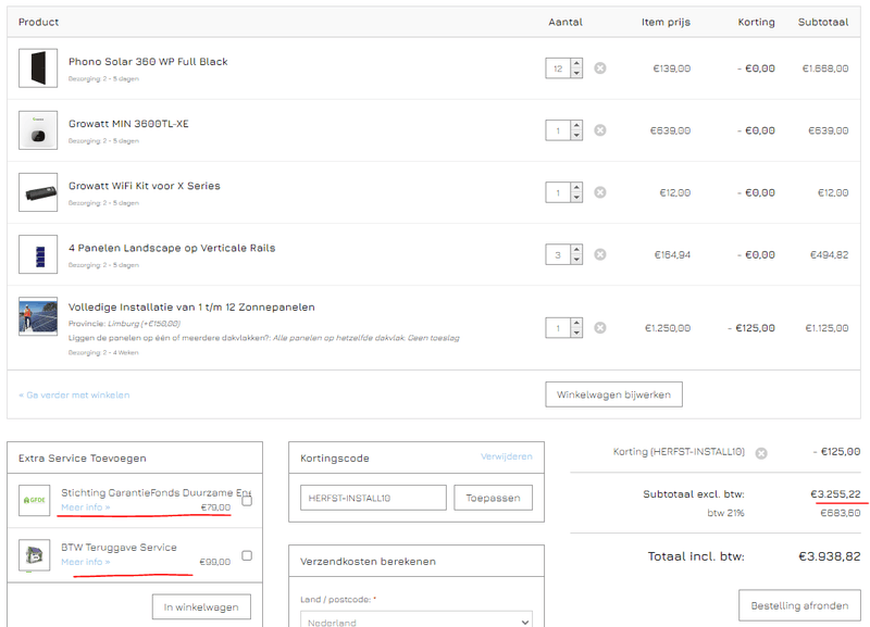

Je zou zoiets kunnen doen.
Afbeeldingslocatie: https://tweakers.net/i/L1YVXDk37OpJVzFgTWXHypGwI4g=/800x/filters:strip_exif()/f/image/fc52olgpyvSTK8SQuCy4HroP.png?f=fotoalbum_large
3.68 kW omvormer als het een beetje mag aftoppen. Anders kies je de 4.2 kW versie. Verschilt niet veel qua opbrengst en kosten.

wat vinden jullie van dit winkelwagentje ?Afbeeldingslocatie: https://tweakers.net/i/uIu2gi_vo8KSkFXYMyKtIOiJDws=/800x/filters:strip_icc():strip_exif()/f/image/MFnZGVRaJj2v73a1iunZiSij.jpg?f=fotoalbum_large
Maar is er niemand die ervaring heeft met https://www.solar-bouwmarkt.nl ?
Ik heb nu voor de 3.68 kW gekozen het prijs verschil met de 4.2 kW is 2 tientjes is het wijsheid om voor de 4.2 kW te gaan.
bedankt voor alle reacties en tips

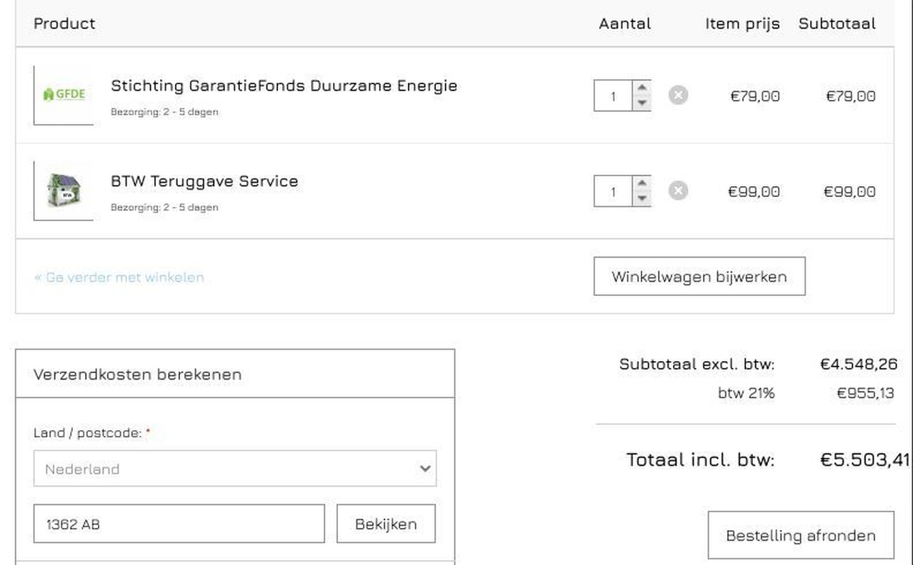

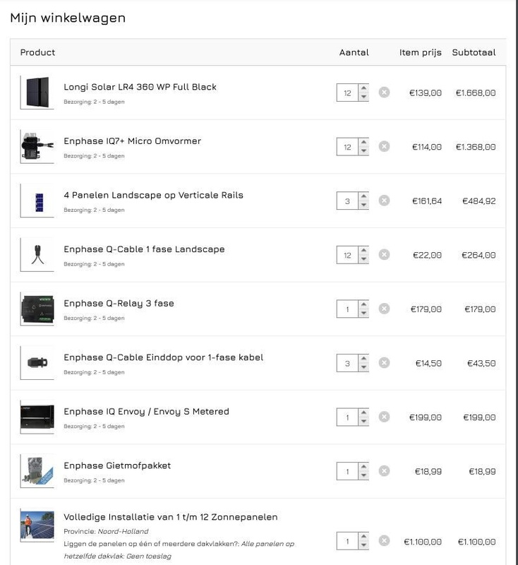

Beste Forumleden,
deze is samengesteld door de mensen van solar-bouwmarkt.
12 panelen (ex, btw) € 4548 / (12 * 360) = €1,05 /wp
Afbeeldingslocatie: https://tweakers.net/i/RQ1fEpzP_0bqKG51BJ0VswI5V3I=/x800/filters:strip_icc():strip_exif()/f/image/sfaHea5sEvyTBMsnQQ8ichhc.jpg?f=fotoalbum_large
Afbeeldingslocatie: https://tweakers.net/i/_k6E5WcP5PStjtsoipz7TqkKo_A=/full-fit-in/4920x3264/filters:max_bytes(3145728):no_upscale():strip_icc():fill(white):strip_exif()/f/image/QH9brq12GeplwrQ1gCfg68SR.jpg?f=user_large
en alvast bedankt voor het meedenken en reacties.
  • HhK1907
  • Laatst online: 16-05 21:37
Vanwaar de switch naar Enphase? Heb ik iets gemist? Ik denk dat je het zo (onnodig) duur maakt. Vervang alle Enphase spullen door een goede omvormer, en je bent klaar.
PV Output | 4440Wp | 12x370Wp | OZO | Helmond
  • cookiemonster71
  • Laatst online: 23-07-2023
Nee je hebt niks gemist 😊
Welke omvormer zo het dan eventueel moeten zijn ?
Ze zeiden dat dit het beste was ivm veiligheid, uitlezen en langere levensduur (omvormer gaat 10-12 jaar mee)
Dus Volgens jou (HhK1907) zijn panelen, rails en omvormer voldoende ?
  • busscherski
Een goed aangelegd systeem met een string omvormer is ook veilig. Bij slechte connecties etc. zouden micro omvormers je kunnen redden ja.
De voordelen qua uitlezen zijn beperkt.
Lange levensduur vind ik een lastige. Je hebt inderdaad lange garantie en tot dusver lijken Enphase micro's het prima te doen qua levensduur.
Daarnaast als er 1 micro kapot is merk je het nauwelijks in de opbrengst.
Echter, indien er iets kapot is zit je wel met een vendor lock-in. Als Enphase niet meer bestaat over 20 of 30 jaar heb je een probleem.
