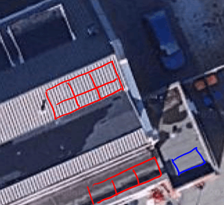

Legplan ziet er op mijn dak als volgt uit, met een optioneel 10e paneel - in principe vind ik 9 panelen genoeg.
Afbeeldingslocatie: https://tweakers.net/i/fzvSGteZxSYVPTvfPNPuH4u8HQs=/full-fit-in/4000x4000/filters:no_upscale():fill(white):strip_exif()/f/image/WYCAWZGtqciGxxNP6zlzKwph.png?f=user_large
Ik zou dan gaan voor een string van 6 - en een string van 3, Maar als ik eea goed begrijp zit je met 31-38V per paneel nog niet aan het start vermogen van een omvormer. Onderstaand degene die ik op het oog heb - maar met een start vermogen van 100V gaat het volgens mij niet lukken met maar 3 panelen? Dan maar een 4e erbij?

Kun je niet meer panelen kwijt op je uitbouw met dual betonvoeten? of in portrait?

Ja met 4 panelen panelen per string is in theorie het minimum, als er geen schaduw is.
Sommige string omvormers die op het minimale string voltage werken gaan sochtends en savonds een half uur met het relais klapperen.

Mmm... dat ziet er knap waardeloos uit - die links even gevolgd en doorgelezen - ik zie problemen met 6 panelen bij 140V opstart - daar waar ik probeer 3 of 4 panelen op 100V opstart aan te sluiten.
Dat ziet eruit als een probleem...
Ook Growatt komt er niet goed uit bij die links, harde tikken in de ochtend of avond gaat de baas hier ook niet trekken - wat vinden we van zo'n omvormer op de vliering? Wellicht maar gewoon alles op 1 string en de iets lagere opbrengst voor lief nemen.
Hoger voltage panelen is aardig, maar bij de prijzen die ik daar zie kan je net zo goed micro omvormers overwegen lijkt me?
Dan maar overwegen meer panelen te plaatsen. Die tip van beton voeten is wel een aardige - in hoeverre vinden we platte daken 'spannend' tegenwoordig? Bij een plat dak hier om de hoek vlogen de panelen door de wijk twee jaar geleden - dat was echt niet grappig.

Tja omdat je dan denk ik beter uit bent gewoon het schuine dak en het platte dak (alle 9 de panelen) gewoon in 1 string te hangen en dat beetje verlies op de koop toe te nemen. Wat ik zie bij mij buren, die net onhandig de tuin op het Westen hebben (maar met micro's) - 12% minder rendement maakt op die panelen op het platte deel. Ik gok dat mijn setup minder verschil zou laten zien zonder kostbare oplossingen.
Nog simpeler is dan maar voor micro's te gaan denk ik - hetzelfde verschil als die 4 panneel omvormer (of is uberhaupt hetzelfde zit ik me opeens af te vragen).
Morgen maar even het dak op - wellicht dat met 5 panelen op het platte deel we er al zijn qua minimale spanning.

Platte dak in 1 string met de "betere" panelen, betekent dat de "betere" panelen het net zo beroerd doen als die op het platte dak. (bij lage zon) als je een stringomvormer toepast.
Maar misschien valt het mee.

Vergeef me, maar hoe helpt de noordkant? Het issue zoals ik het begrijp is de afwijkende opbrengst tussen plat en schuin dak op zuid - noord heeft denk ik weer zijn eigen opbrengst: kan ik net zo goed alles op een enkele string gooien?
  • twain4me
  • Laatst online: 23:30
twain4me
Als je bv 6 panelen kwijt kan op noord. Dan kan je 6 panelen op zuid hebben en 6 op noord en dezelfde (of eigenlijk meer) opbrengst hebben als 6+3 op zuid.
Geen micro omvormer geen optimizers geen duurdere panelen en als bonus higher low's gewoon omdat je meer panelen hebt. en meer opbrengst in de avond (meer eigengebruik) omdat je nog iets op west zit.
opzich heb je ook een mooi excuus om gewoon een paar panelen bij te plaatsen op die dakkapel en die samen in 1 string met die op de uitbouw :9
