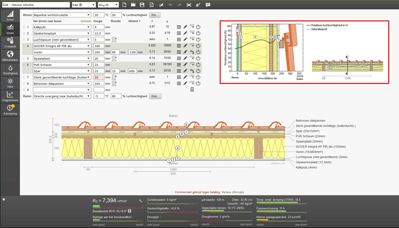

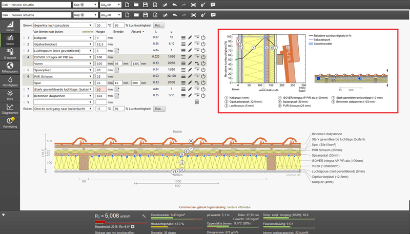

Elke situatie is anders dus zal berekend moeten worden; doe je dat met bijvoorbeelde de welbekende Ubakus tool, zal je zien dat, wanneer je PIR platen met alucachering gebruikt (en natuurlijk alle naden af taped met alu-tape), je geen probleem krijgt met vocht in je constructie.
Ik heb voor de duidelijkheid 3 berekening gemaakt met Ubakus
1: mijn eigen daksituatie zoals het nu uitgevoerd is
2: zelfde situatie, alleen dan de waterdampdiffusie coëfficiënt van de PIR platen aangepast naar dezelfde waarde als spaanplaat (en dus niet meer dampdicht)
3: zelfde situatie, alleen dan 100mm dik ipv 160mm
Alleen in situatie 2 en 3 is er prake van condensatie in je constructie. Pas ik alle situaties een extra luchtspouw (stilstaande lucht) toe onder het dakbeschot, dan verhoogt dit de Rtot waarde met 0,15, maar verder heeft het geen noemenswaardig effect.
