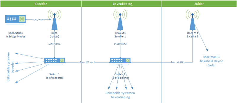

Maar even over de Deco.
De basis doet routeren, maar hoeft niet. Maar, gezien de issues met Ziggo in "AP" modus kan de Deco het beste gewoon als router staan. Het grootste probleem met de Deco M4 is, is het aantal poorten.
Ik heb even snel wat in elkaar gezet, maar zo zou het kunnen worden:
Afbeeldingslocatie: https://tweakers.net/i/ZgqEBLO0KIoLWHiOxve_x_Jh3uI=/800x/filters:strip_exif()/f/image/rafsFuxshMAOa6T4z5Q6V2Dm.png?f=fotoalbum_large
Eventueel kan je dan op Zolder ter zijne tijd ook nog een switch neerzetten.
Dit is ook het nadeel van de Deco, te weinig UTP aansluitingen.
[ Voor 16% gewijzigd door Wim-Bart op 10-10-2020 00:49 ]

@Wim-Bart Ik zou de wifi van de ziggo uitzetten maar lekker in router modus laten staan, dat werkt prima. Daarna moet je de deco in ap modus zetten en daarmee verlies je wel iets functionaliteit als parental controls.
Wat het je teruggeeft is flexibiliteit. In 9/10 gevallen komen al je kabels samen in de meterkast maar wil hier niet (de 1e) deco node neerzetten, die zet je liever in de woonkamer. Maar dan moet je dus een switch in de meterkast zetten en 2 kabels vanuit de meterkast naar de woonkamer, 1 naar de lan en 1 naar de wan poort.
Verder eens dat 1 poort te weinig is, daar stoor ik mij nu ook aan bij de unifi ac lite, die heeft er geen. Tegelijk is een switch niet duur en hoe minder kabels er naar je ap lopen, hoe flexibeler je bent voor goede positionering.
Kabel komt bij mij in woonkamer achter tv meubel binnen, gaan 3 kabels naar tv en 1 naar ap die strategisch op de kast ligt: uit het zicht van de mens, open zicht voor het ap. Als ik al die kabels van de tv naar de kast had moeten leggen was het ook weer bende geworden :)
Maar toch, liever een ap met extra poorten dat ik iig de keus had gehad! Kan mij niet voorstellen dat het zoveel duurder/groter zou moeten worden
[ Voor 6% gewijzigd door laurens0619 op 10-10-2020 08:44 ]

Een aantal redenen om Ziggo wel in Bridge modus te zetten (in mijn geval):
  • Nat latency, ik heb een aantal servers op ESX die naar buiten zijn gepubliceerd. Na meten, met een 1516 byte packet vanaf buiten naar binnen gemiddeld 2,3ms over een meting van 1 uur. De Orbi is sneller.
  • Pingtijden en latency van de Ziggo Connectbox is, gemeten over 1 uur, 1.2ms hoger op de connectbox.
  • Netgear Orbi beveelt aan om geen Nat van Ziggo te gebruiken.
  • Ik kan met mijn AP op de telefoon vanuit de hele wereld mijn Orbi beheren, dus ook in nood bijvoorbeeld mijn VPN uitzetten bij een mogelijke hack, mijn NAT rule voor mijn Exchange Web interface uitzetten et cetera.

Hoi allen,
Ik heb wat problemen met wifi verbinding. Daarom heb ik het idee het volgende te gaan doen.
Begane grond:
- in de meterkast hangt ziggo router
- Bij de tv meubel wil ik de deco m4 bekabeld
hebben. Aan de deco m4 wil ik een switch
aansluiten voor bekabelde apparaten.
Eerste verdieping:
- 2e deco m4 bekabeld direct vanaf de ziggo
router. Waar ook weer een switch aan komt te
hangen.
Zolder:
- 3e deco m4 bekabeld direct vanaf de ziggo
router. Deze is dus niet doorgelust van
hoofd deco m4 en ook niet doorgelust van 2e
deco. Hier wil ik 1 bekabeld apparaat aansluiten
en heb ik dus geen switch nodig (lijkt mij).
Is het dan handig om de ziggo router (door ziggo) in bridge te laten zetten? Of kan ik dit ook zelf doen door er op in te loggen?
Is het nodig om de deco's in accespoint modes te zetten? Of kunnen ze op de mesh stand blijven?
Is dit zo te doen zoals ik hier boven genoemd heb? Ik zie het namelijk niet zitten om nog meer kabels te gaan trekken. In de berichten hier boven heb ik gelezen en afbeeldingen gezien waar ze nog een kabel van de switch op begane grond door trekken naar de 2e deco en zo door naar de 3e vanaf de switch op eerste verdieping. En dat zie ik niet zo zitten. Is dat echt nodig?
Hoop dat ik geholpen kan worden met jullie expertise :-).

  • laurens0619
  • Laatst online: 00:09
laurens0619
Deze vraag is al heeeeeeeeeeel vaak vooorbij gekomen
- als de deco in ap mode staat dan maakt het niet uit hoe die bekabeld verbonden is, als ze maar met elkaar in 1 netwerk zitten. Ap mode doen dus
- als de deco in ap staat moet de ziggo in router blijven, prima! Wel even wifi uitzetten op de ziggo
Heel soms gaat de deco flippen icm de switch van de connectbox. Als je dit hebt moet je ff $random switch van 15 euro in de meterkast zetten

  • Joeri1980
  • Laatst online: 30-10 12:17
Ik wilde in huis het wifi bereik verbeteren en heb hiervoor een Deco M4 setje. Het idee was om het modem zijn ding te laten doen en dus ook als wifi punt te blijven functioneren voor de begane grond en de Deco's te gebruiken als AP's door de rest van het huis.
Nu loop ik er tegen aan dat ik op mijn mobiel bijvoorbeeld regelmatig geen IP adres krijg, de PS4 verbindingsproblemen heeft (is bedraad) en zelden via de deco app verbinding kan maken met de Deco's en ik er vooralsnog allemaal maar weinig mee opschiet.
Nu vraag ik me af of het ligt aan de manier van aansluiten, storing met het wifi signaal van het modem, of wellicht iets met ipv6 wat nu uit staat of een ander setting op het modem? Ben echt een enorme netwerk noob dus hoop dat iemand me kan helpen. Kamers en zolder zijn allemaal voorzien van cat 6 kabels. De deco's geven geen foutmeldingen. En ja, ze staan in AP mode.
Aansluitschema nu:
T-Mobile T50
- Kamer 1 (1e verd) 1 - Deco 1
- Kamer 2 (1e verd)
- Kamer 3 (1e verd) - Deco 2 - PC
- 8 poorts tp link switch
- Zolder - Deco 3
- 5 poorts Netgear switch
- PS4
- Samsung TV
- Yamaha versterker
Geen idee of dit ter zake doet, maar verder in huis nog 6 mobiele telefoons en 3 laptops, en een stuk of 12 smart led lampen.
  • laurens0619
laurens0619
@Joeri1980 staat die wel in ap mode?
  • Joeri1980
Yep, dat wel.
  • laurens0619
laurens0619
De ps4 gaat via een kabel naar de netgear switch, vanuit daar naar de tplink switch, vanuit daar naar de tmobile router? Dan komt die dus langs geen deco. Tenzij je een netwerk lus hebt, heeft de deco er waarsch niets mee te maken
Heb je de bedrade problemen als de deco nodes disconnected zijn?

  • Eddy 6 pack
  • Registratie: September 2019
  • Laatst online: 12-05-2024
Eddy 6 pack
Go ahead, make my day!
Ik heb ook een aansluit vraag.
Deze week krijg ik alle spullen binnen en ben me al aan het inlezen maar het is me toch niet helemaal duidelijk.
In de meterkast krijg ik een ziggo connectbox. Ik heb nu nog een oude Cisco uit 2012 en die staat in brugmode, maar daarbij blijven wel alle LAN poorten werken en die gebruik ik nu ook.
Van Ziggo heb ik begrepen dat dat met de nieuwe Connect box niet gaat werken.
Mij idee is dan om op de ene nog werkende LAN poort van de CB de eerste Deco aan te sluiten als router. In deze deco wil ik dan een TP 8 poort switch aansluiten. Op deze switch wil ik dan, naast andere bedrade aansluitingen, ook de 2e en 3e Deco M4 aansluiten.
Gaat dit werken of MOETEN de deco’s via elkaar aangesloten worden?
En is het internetsignaal wat uit de switch komt hetzelfde als wanneer het direcht uit de connectbox (of de huidige Cisco) zelf komt of wordt dat veranderd door de eerste Deco omdat die als router gaat fungeren en het signaal doorgeeft aan de switch?
Qua schema wordt het dan:
Ziggo CB (brugmode) —> Deco M4 —> 8 poort switch —> 2e en 3e Deco, 5 draden naar oa nog een switch, ed.
En in welke stand moeten de 2e en 3e Deco’s of pakken die “vanzelf” de juiste instelling als je het via de app van TP link installeert?

  • Ringgss
  • Laatst online: 27-10 12:24
Eddy 6 pack schreef op zondag 18 april 2021 @ 20:40:
Dit gaat werken, zo staat het ook in de Deco handleiding en zo heb ik ze ook aangesloten staan.
Als je de eerste hebt ingesteld, worden als je daarna de andere toevoegt deze door de app zelf goed ingesteld.
