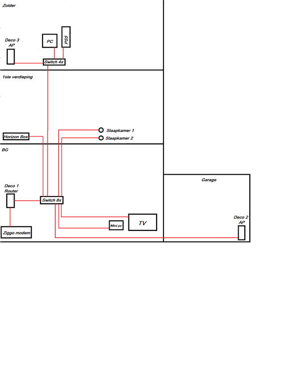

Hallo allemaal,
ik wil graag gaan overstappen naar de TP-Link Deco M5 omdat mijn draadloos internet thuis niet goed werkt. Echter ik heb ook een aantal apparaten bekabeld aan het internet hangen waaronder de TV. Ik wil dit graag zo houden. Ik heb flink wat gelezen op dit forum maar niet echt een antwoord kunnen vinden.
Hoe kan ik bekabelde apparaten combineren met TP-Link Deco M5?
Kan iemand mij verder helpen?
Dankjewel
Beste antwoord (via Frank1981 op 13-10-2020 09:33)
  • m4ni4k-4live
  • Laatst online: 10-11 19:41
Ik ben deze zomer overgegaan op 3 pack TP-Link Deco M4 https://randapparatuur.ziggo.nl/randapparatuur/details/30366 voor 99.95 euro.
Best manier om deze te instaleren is:
1. Ziggo modem in bridge zetten. (bellen met ziggo)
2. modem naar Deco 1 bekabeld (functioneerd als router) Huiskamer
3. Deco 1 naar switch bekabeld (TP-Link TL-SG105E in mijn geval)
4. Switch 1 naar tv, playstation, horizonbox enz.
5. Switch 1 naar meterkast switch 2 (Nas)
6. Switch 2 naar bovenverdieping bekabeld naar Deco 2 en bekabeld naar pc
6. Deco 3 heb ik los in de bijkeuken/garage hangen voor wifi in de tuin
Deco 1 in routermode heb je de meeste functies in AP mode veel minder opties.
Let op deco's bedraad werkt de wifi snelheid beter.
Alleen Deco 1 bedraad kan ook, maar zoals ik al zei werkt de volleddige wifi snelheid dan niet op Deco 2 en 3
mijn wifi in huis is volle snelheid, de losse is wat minder snel maar streamt prima netflix naar de overkapping in de tuin 8)
Ps. de boel instellen via de app is echt een eitje. petje af hiervoor naar TP-Link.

Niet. Je koppelt de Deco aan de router. Bij het instellen (van de Deco) zeg je dat het een access point is en klaar!
[ Voor 6% gewijzigd door L-VIS op 08-10-2020 15:50 ]

Als je maar een Deco koopt kun je beter enkel een accesspoint kopen,
Die Deco's zijn bedoelt als mesh systemen met meerdere clients.
Als je dus Deco set hebt moet je die dus niet als access point configureren want dan doet alleen die met een kabel aangesloten deco het.
Houd er wel rekening mee dat een mesh systeem een eigen router heeft (de main deco) en dat je vanuit die mesh omgeving niet meer je devices kunt bereiken die rechtstreeks aan de Ziggo hangen.

Precies, daarom in ap mode zetten
Kunnen al je kabels direct de modem/router van de provider in. Je deco nodes kunnen dan ook direct bekabeld naar dezelfde modem/router. Of je zet een node ertusseb, bv de kabel die nu vanaf de modem/router naar de tv gaat stuur je dan eerst de deco in, en vanuit de deco weer naar de tv.
Ps: deco m4 is slechts 100 euro bij ziggo en vergelijkbaar met deco m5

Hi allemaal, bedankt voor jullie reacties. Ik ben blijkbaar niet helemaal op de hoogte :-)
Ik zou de Deco set als mesh willen inzetten om het draadloze bereik te vergroten en tegelijkertijd ook bekabelde apparaten in hetzelfde netwerk willen hebben. Heeft mijn eigen router (niet ziggo) daar een rol in en zo ja welke?
Ik ben er nog niet uit hoe en of ik dat voor elkaar krijg.
Kunnen jullie me nog een keer helpen?
  • Lelletje
  • Laatst online: 13-11 14:04
Simpel:
Ziggo modem -> Router -> Deco M5 (main)
De Deco M5 (main) wordt als accesspoint ingesteld en de overige M5 kunnen ook als accesspoint gekoppeld worden, dit kan zowel draadloos als bedraad.
De router of de ziggo modem verzorgt dan de DHCP, afhankelijk van de instellingen.
Als je meerdere apparaten op de ziggo modem aansluit, dan kan het zijn dat het niet goed of niet verbindt met apparaten die aan je router gekoppeld zijn.
Advies is dus: één DHCP (router of modem) en sluit alles daar aan.
Bijv:
Modem = DHCP. Router kan dan als switch ingezet worden. Je kan dan ook gewoon de apparaten op de modem aansluiten.
Modem in bridge modus, dan is router de DHCP en moet alles op de router aangesloten worden.

Ook ik ben van plan om de Deco M4 met de ziggo aanbieding te kopen.
Ik heb een schetsje gemaakt en ben benieuwd of het op deze manier gaat werken?
Afbeeldingslocatie: https://tweakers.net/i/l4capYUGxYuMduG8dJ7aADGlD4U=/x800/filters:strip_exif()/f/image/6J5xDIW01pXQBJE2XTVEHACy.png?f=fotoalbum_large
  • Ringgss
  • Laatst online: 27-10 12:24
Als het Ziggo modem in Bridge staat gaat het op die manier werken.
Ik heb zelf de M4 in AP modus draaien achter mijn Connectbox van Ziggo op vrijwel dezelfde manier als jouw tekening.

Ringgss schreef op woensdag 30 december 2020 @ 12:00:
Je hebt ze alle 3 dus als AP en zo ja wat is hier het voordeel van?

Ik zou zelf inderdaad de Deco in AP modus draaien en de eerste switch in je plaatje direct op het modem aansluiten. Je mist dan wel wat functionaliteit maar je hebt meer vrijheid in het plaatsen van de Deco 1 zonder dat je vanaf dat punt je hele netwerk moet aansluiten (wellicht komt je COAX aansluiting ook in de meterkast binnen?)..

Ja de coax komt ind in de meterkast binnen.
Even de tekening aangepast,zo moet het juist zijn?
Afbeeldingslocatie: https://tweakers.net/i/Q2B1PEbRMo6ILbl0WkM_AbS3TEs=/x800/filters:strip_exif()/f/image/HAfSBNhbvnkfwDBeHhT3AVGS.png?f=fotoalbum_large

DoubleDutch schreef op woensdag 30 december 2020 @ 14:30:
Als het Ziggo modem dan uit bridge in router modus is. Zoals al eerder door @[BoSS] aangegeven heb je dan de vrijheid om alle Deco's te plaatsen waar jij wilt. Zodat je de meest optimale dekking kan creëren. Eventueel kan je de tweede netwerk poort in de Deco's ook weer gebruiken om bekabelde apparaten op aan te sluiten.
  • DoubleDutch
  • Laatst online: 10-11 15:48
Top bedankt,als ik ze binnen krijg ga ik ermee stoeien. d:)b
