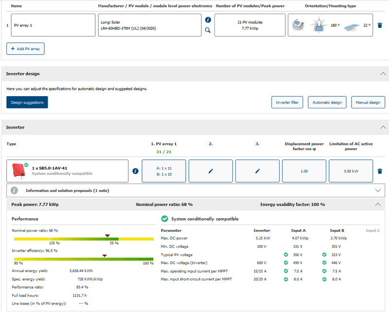

Afbeeldingslocatie: https://tweakers.net/i/ihv0fprx5DeQv8PiiC0Qbus9vpI=/800x/filters:strip_exif()/f/image/XDIHQRcnQwH5yQyEyAbB7bza.png?f=fotoalbum_large
Het verschil tussen het model van Growatt en het model van Goodwe is het maximale DC voltage.
550 V om 600 V.
In het laatste voorbeeld met 2 x 12 panelen wordt dat 541 V. Dus dan zijn beide merken geschikt. Ze zeggen wel dat Goodwe soms beter is met schaduw, maar goed die schaduw heb je toch pas aan het eind van de dag dus heel erg is die niet. Al vind ik het wel goed om het legplan er op af te stemmen.
JA solar, prima
Een 5 kW omvormer is prima, dat topt volgens Sunnydesign niet of nauwelijks af.

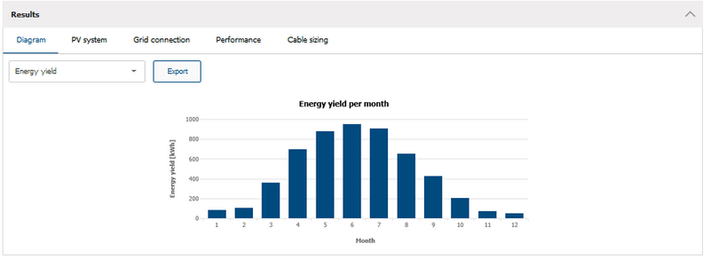

De verdeling over de maanden is in jouw geval dit:
Afbeeldingslocatie: https://tweakers.net/i/3gZEkGWp22vI1lbNZuvyhJxL7Gs=/800x/filters:strip_exif()/f/image/dZrNfEt5vZejpqVtm3Ea0ZO8.png?f=fotoalbum_large
De wintermaanden zijn bij iedereen slecht.

@Lardman
Tussendoor fietsen mag altijd, leuk idee.
Ik had toch al een Sunnydesign simulatie van @Hendriks1, dus heb het even aangepast naar wat jij zegt. Kleine moeite.
Bedoel je dit?
Afbeeldingslocatie: https://tweakers.net/i/BkRTSTnyojt_5ma-MR0hKFmwX_c=/800x/filters:strip_exif()/f/image/wiHXwQ6gWJk90P497x4AM2IN.png?f=fotoalbum_large
Voor de Longi's heb ik het niet gecheckt maar met de JA solar 340's kan dat inderdaad prima qua stroom.
https://cdn.webshopapp.co...e-xs-dns-sdtg2-series.pdf
Maar volgens Sunny verlies je op deze manier wel 8.2% van de jaaropbrengst door aftoppen. Dat is de eerste jaren zo`n 90 euro per jaar.
Het prijsverschil qua omvormer is (incl logging, excl btw) zo`n 260 euro. Dus dan verdien je de investering in een grotere omvormer toch relatief snel terug? Sneller dan de rest van de set dus dat zou ik doen.
Daarnaast heb je dan mooi 2 mppt's (mogelijk beter qua schaduw, al zal de winst niet significant zijn) en omdat de grotere omvormer een groter koelblok heeft wordt die wellicht minder vaak op z`n warmst.
Als het een installatie voor Belgie was (met omvormertax) was het sommetje overigens anders geworden. Dan was een 5 kW omvormer niet verstandig en komt 3 kW dichter in de buurt.

Beste @busscherski en andere,
Wat vinden jullie van deze offerte en opstelling. Uitgangspunt Noord.
Dak 22 graden.
Hoofdaansluiting 1 fase 1x40A
21 longi solar 370wp van 1.77 bij 1.05 =7770 wp
Solaredge 5000 hd wave wifi
21x optimizers P 401
Montage materialen
Montage + Installatie
Zonnekeur keurmerk en betaling aantal dagen na werking systeem. 6400 ex
En die optimizers p401 zijn dat evt de goede voor bovenstaande?
Hartelijk dank wederom _/-\o_
Gegroet
  • twain4me
Het wordt 1 paneel minder vanwege garantie voorwaarden welke sma kennelijk stelt ((<7500wp). De prijs zakt natuurlijk dan ook. String met 2x10 dus a 370wp.
Sma geeft 5 jr garantie, garantie kan bijgekocht worden. Wat denk je/jullie?
Gegroet
  • twain4me
  • Laatst online: 03:47
twain4me
Hendriks1 schreef op dinsdag 27 oktober 2020 @ 15:43:
Gegroet
hoe kom je daarbij? van sma mag je volgens mij 200% wp op een omvormer aansluiten en binnen de garantie voorwaarden blijven.
  • Hendriks1
  • Registratie: Oktober 2020
  • Laatst online: 21:33
twain4me schreef op dinsdag 27 oktober 2020 @ 16:06:
Het werd mij verteld door het bedrijf. Verder ja geen idee. Op zich vind ik het geen probleem. Ik wilde toch zo rond de 7500wp. Ietsje meer of ietsje minder maakt ook niet zo uit voor mij. Ik heb een goed gevoel bij, de prijs is denk ik ok...En pas betalen na aflevering en werking systeem...
  • twain4me
twain4me
Hendriks1 schreef op dinsdag 27 oktober 2020 @ 17:35:
Technisch gezien kan een residentiële SMA omvormer een overdimensionering aan van 200% in Benelux, zonder invloed te hebben naar garantie of te verwachten levensduur. Uiteraard moet er rekening gehouden worden met de technische parameters van de omvormer, in het bijzonder met de maximale ingangsspanning en de maximale kortsluitstroom.
https://www.sma-benelux.c...nnestroominstallatie.html
gewoon in sunnydesign gooien, dan verteld die wel of het kan.en mag, maar in basis mag het gewoon.

Beste mensen,
Even een vraagje. Ik heb va medio dec 20 longi 360wp panelen op noord, dakhelling 22 graden. 2 strings.
Ik twijfel nu of ik niet (te veel) last heb van schaduw van mijn schoorsteen, staat toch wat schaduw over 1 a 2 panelen en wellicht ook ietwat van mijn cv pijp op het dak. Zie voor foto's, eerder dit forum. Het is natuurlijk nog maar begin maart, maar ik had bijvoorbeeld op een perfect zonnige dag op 2 maart, slechts 5.9 kwh opbrengst. En de zon is toch al een aantal uren ruim boven de 30 graden hoogte. Bijvoorbeeld gister met alleen diffuus licht had ik ongeveer 2 kwh meer (7.8kwh).
Ik heb een sma sunnyboy 5.0 av 41. Kan of moet ik al iets gaan doen? Kunnen Tigo's bijv? En zo ja hoeveel en welke? Of gewoon nog even rustig afwachten de komende weken. En maak ik me zorgen om niks? Verder ben ik een leek en een kneus, die technisch helaas niks zelf kan en durf 8)7 .
Graag jullie gewaardeerde input.
Met vriendelijke groet,
Hendriks uit Kaag en Braassem
[ Voor 3% gewijzigd door Hendriks1 op 04-03-2021 14:41 ]
  • busscherski
  • Laatst online: 00:44
Die noord opstelling moet het vooral van de zomer hebben.
Direct zonlicht valt er nog niet zo goed op.
Die schaduw heb je toch pas aan het eind van de dag? Dan valt er niet zoveel te winnen.
Hier even de opbrengst verdeling van jouw installatie over de maanden. Je ziet dat november tot februari zeker bij jou weinig opleveren. Aan direct zonlicht heb je nu nog niet zoveel. Maar over een paar weekjes gaat het een stuk beter.
Afbeeldingslocatie: https://tweakers.net/i/JLg97rB-_jwTmGq6syUZiThTlJc=/800x/filters:strip_exif()/f/image/7IEfS0izJRlu4HM5ZDY6rGwC.png?f=fotoalbum_large
  • Hendriks1
Hoi busscherski en andere
De grote schaduw van de appartementen er naast is pas heel laat inderdaad, dus daar zit het probleem sowieso niet. Maar de schaduw, zie mijn foto van 18 december, van de zilveren schoorsteenpijp draait wel op dit moment gedurende de dag over 1 soms 2 panelen heen. Wellicht is dit nog 1 paneel over 2 weken, als de zon nog wat hoger staat.
Wat denk je? Gewoon nog even afwachten. Zou het "zogenaamde shade fix" dit dan wel aankunnen of zouden er, indien nodig, een paar tigo's op moeten/kunnen? Zo ja welke zou ik dan moeten hebben?
Groetjes en dank allen voor de input
