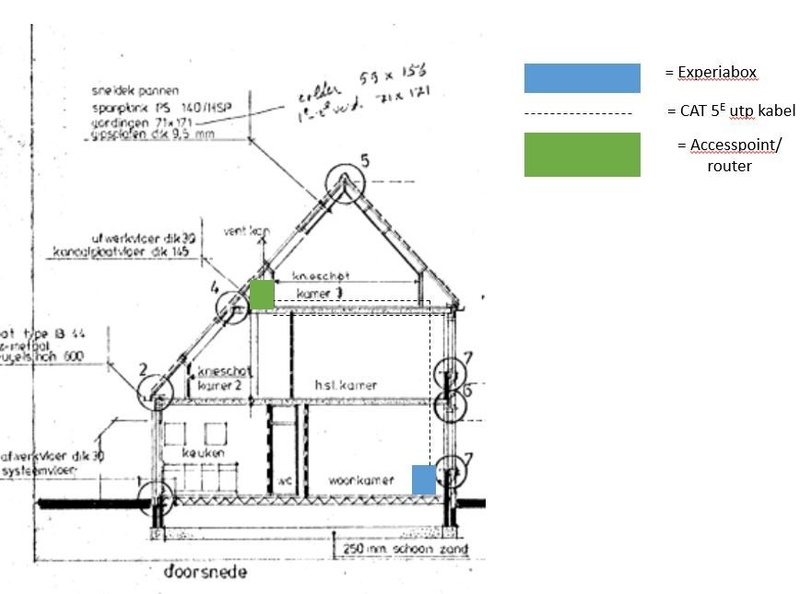

Huis ziet er als volgt uit:
Afbeeldingslocatie: https://tweakers.net/i/vpJ2-evQeY_UiU4hmnO-w9p68jI=/800x/filters:strip_icc():strip_exif()/f/image/I6tkWmIkmGzk6D0GjFrnbZdb.jpg?f=fotoalbum_large
De experiabox geeft beneden een prima wifi verbinding. Op zolder is het echter belabberd. Daarvoor wil ik ook op zolder een goede wifi: zodat mijn dochter via telefoon / tablet genoeg wifi heeft maar eventueel ook op haar kamer gewoon huiswerk kan maken. En zodat ik op zolder op de werkplek ook voldoende ontvangst heb om thuis te kunnen werken via een externe inlog op de bedrijfsomgeving.

Een eenheidsworst huis dus ;) Net als het mijne.
Je bent qua dekking goed op weg, als dat AP op zolder een beetje centraal hangt (trapgat?) ben je al een heel eind op weg voor zolder / 1e verdieping.
De reden dat ik aanraadt om WiFi uit te schakelen op je Experia is omdat 1 ssid op meerdere apparaten vaak beter werkt als je daar dezelfde fabrikant/apparatuur voor gebruikt..
Alsnog kun je het wel gewoon proberen te mixen, of je gebruikt verschillende SSIDs...

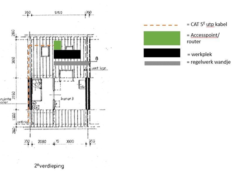

centraal hangen zou voor wifi wellicht het handigste zijn. maar omdat ik ook utp kabel in wil pluggen bij de werkplek, wordt dat hem niet. maar dat geeft op zich niet.
dit is de situatie op zolder:
Afbeeldingslocatie: https://tweakers.net/i/yDJJcdRnHO20-L1nC3ey824f-0Y=/800x/filters:strip_icc():strip_exif()/f/image/cPsjcAfJeXnTdhqsWSgRdot8.jpg?f=fotoalbum_large
de wifi ontvangst op de kamer (vanaf de experiabox) is op zich goed (haalt nog 27 mbps heb ik van de week gemerkt.Alleen de wifi op de werkplek was heel belabberd: 6 mbps maar. terwijl daar het signaal niet belemmerd werd door een wandje of iets dergelijks. Maar bij de werkplek wil ik dus een kabel in kunnen pluggen, daarom wil ik daar de AP ook plaatsen.
