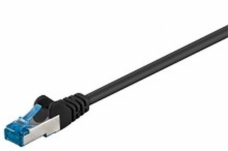

Is het heel nodig een S/FTP een kabel te gebruiken, indien er 2 door dezelfde buis aangelegd worden? Stel dat ik een complete kabel koop, kan ik deze dan makkelijk strippen, om aan 1 zijde aan een wanddoos aan te sluiten? Met behulp van deze krimptang en deze kabelstripper? Overigens heb ik een ander wand kastje dan onderstaande, dus ik zal nakijken of deze geschikt is voor cat 6a. De krimptang is misschien niet nodig, maar ik wil later zelf complete kabels in elkaar gaan zetten.

In een huis heb je echt geen shielded kabels nodig, dat is voor in data centra waar er 100-en kabels naast elkaar lopen. Waarom denk je eigenlijk cat6 nodig te hebben? cat5e gaat tot 10Gbit/s.

6a is altijd shielded. (Paar uitzonderingen daargelaten).
5e gaat NIET OFFICEEL tot 10 Gbit
Je kan gewoon 2 x cat 6 nemen die zij unshielded

Oke, bedankt. Is deze 6a ook in orde? Het maakt mij niet veel uit als het om de prijs gaat. Stel dat het lastig wordt met strippen en dergelijke, kan ik cat 6 overwegen. Ik zag ook krimptangen waarbij er gesproken wordt over doorsteek connectoren, maar ik neem aan dat ik deze niet nodig heb voor mijn wand RJ45 aansluiting.

Nee, een kant-en-klare kabel is normaal gesproken een kabel met soepele kern die bedoeld is om je apparaat te verbinden met een vaste aansluiting (patchkabel). Bij een wanddoosje wordt normaal gesproken de kabel gemonteerd op LSA strips, en dit werkt alleen goed voor stugge netwerkkabel (installatiekabel).

Neem unshielded stugge Cat6 dat kan tot 55m 10Gbps aan.
Soepele kabel is voor patchkabels en die koop je kant en klaar met aangespoten stekkers.
Elke kabel is verkrijgbaar in shielded en unshielded uitvoeringen alleen is shielded volkomen onzin in een
thuis situatie.
Cat6a en shielded zijn beiden onzinnig en misschien niet meer duurder maar wel veel dikker en dus veel lastiger te verwerken.
En monteer het af op een doos, patchpanel of keystone en ga niet lopen prutsen met Rj45 connectors aanknijpen die kun je niet aan stugge kabel knijpen en een goede connectie verwachten.
